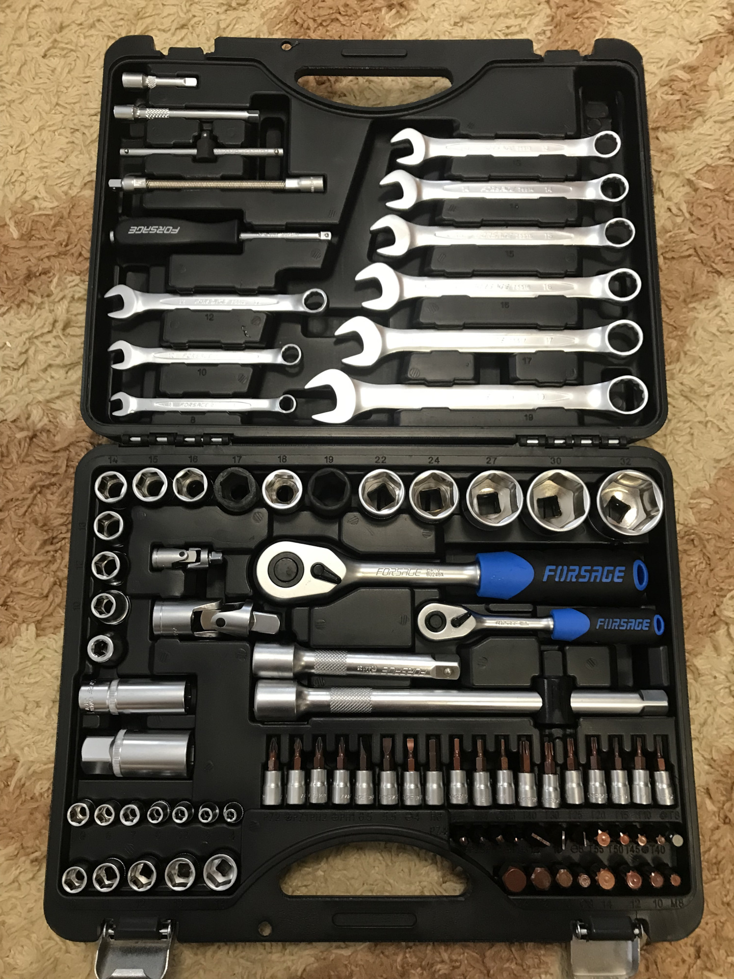

Из-за проблем с машиной, досрочно получил подарок на день рождения от жены 🥳

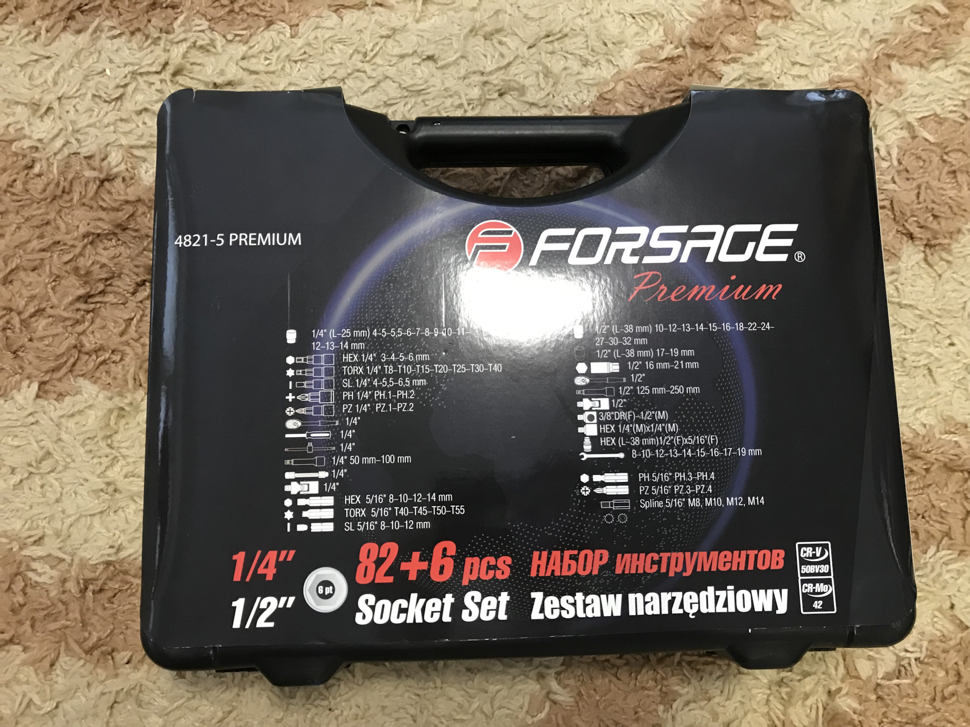

Как только купили машину сразу начал говорить что нужен такой чемоданчик с ключами, головками, битами, торксами и трещетками 🤩
И вот теперь я обладатель такого волшебного чемодана:

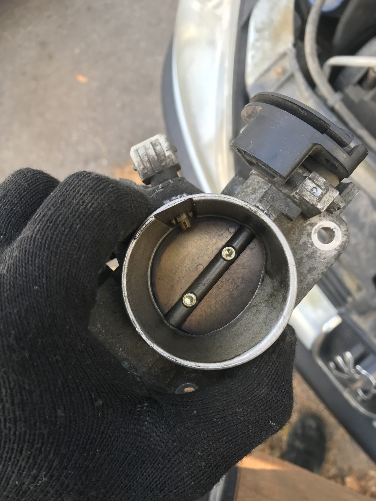

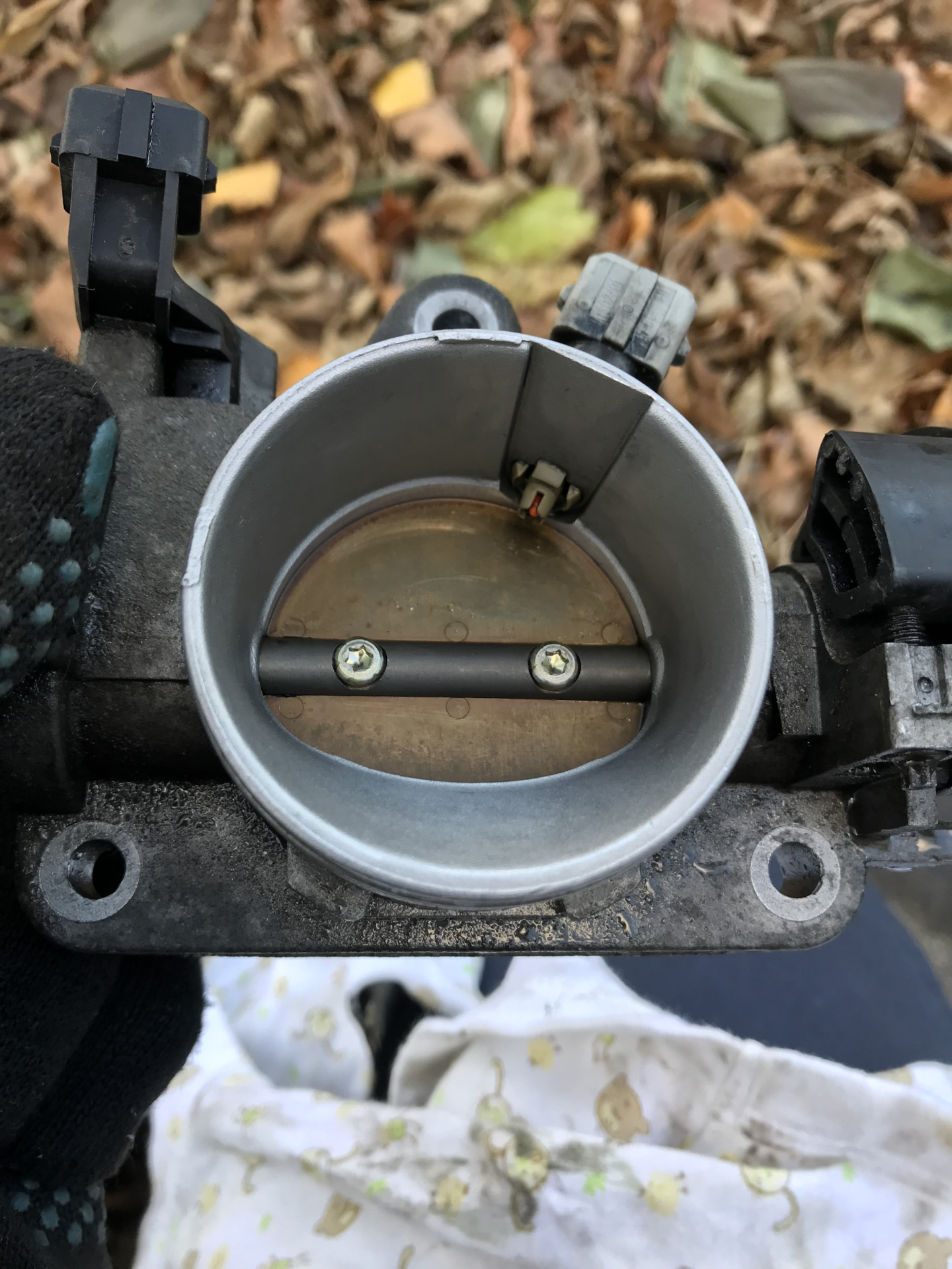

Я, как писал ранее, совсем не спец, более того, опыта в машинах — ноль, поэтому, имея проблему с плавающими оборотами, решил не разбирать все что попадется под руку, а просто заменить свечи, почистить дроссель и прилегающие к нему датчики.
Почитал на драйве как это все делается, я не смело разжал хомуты на патрубках, снял здоровенную черную фиговину и получил почти хороший доступ к дроссельной заслонке. Отсоединил от нее три фишки, открутил три торкса и благополучно снял ее:
Залил ее жидкостью для чистки карбюраторов и принялся за катушку.

Выкручивая свечи постоянно запшикивал снятый дроссель — все это черное говно просто так не отчищалось.

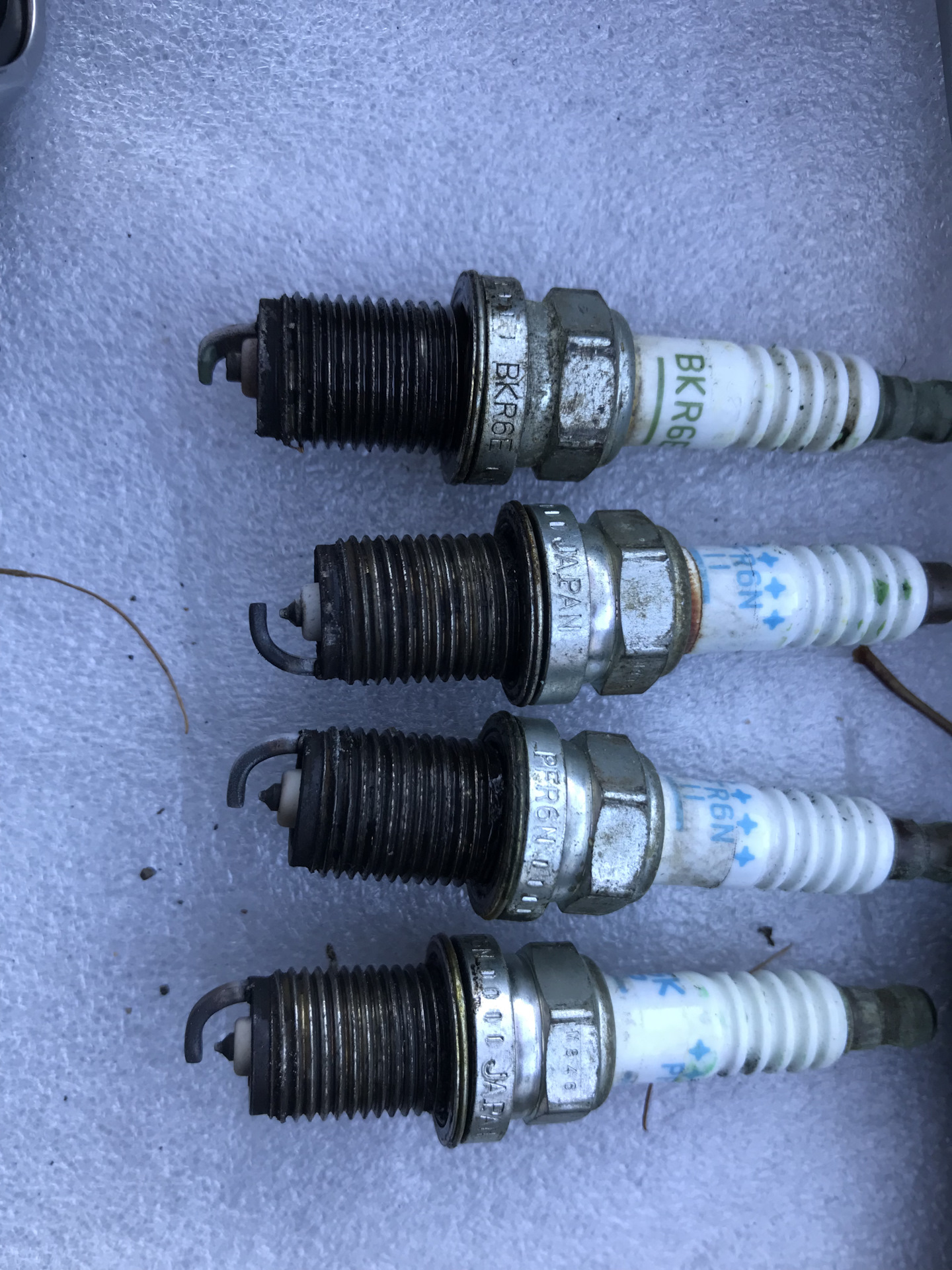

Старые свечи оказались разными:

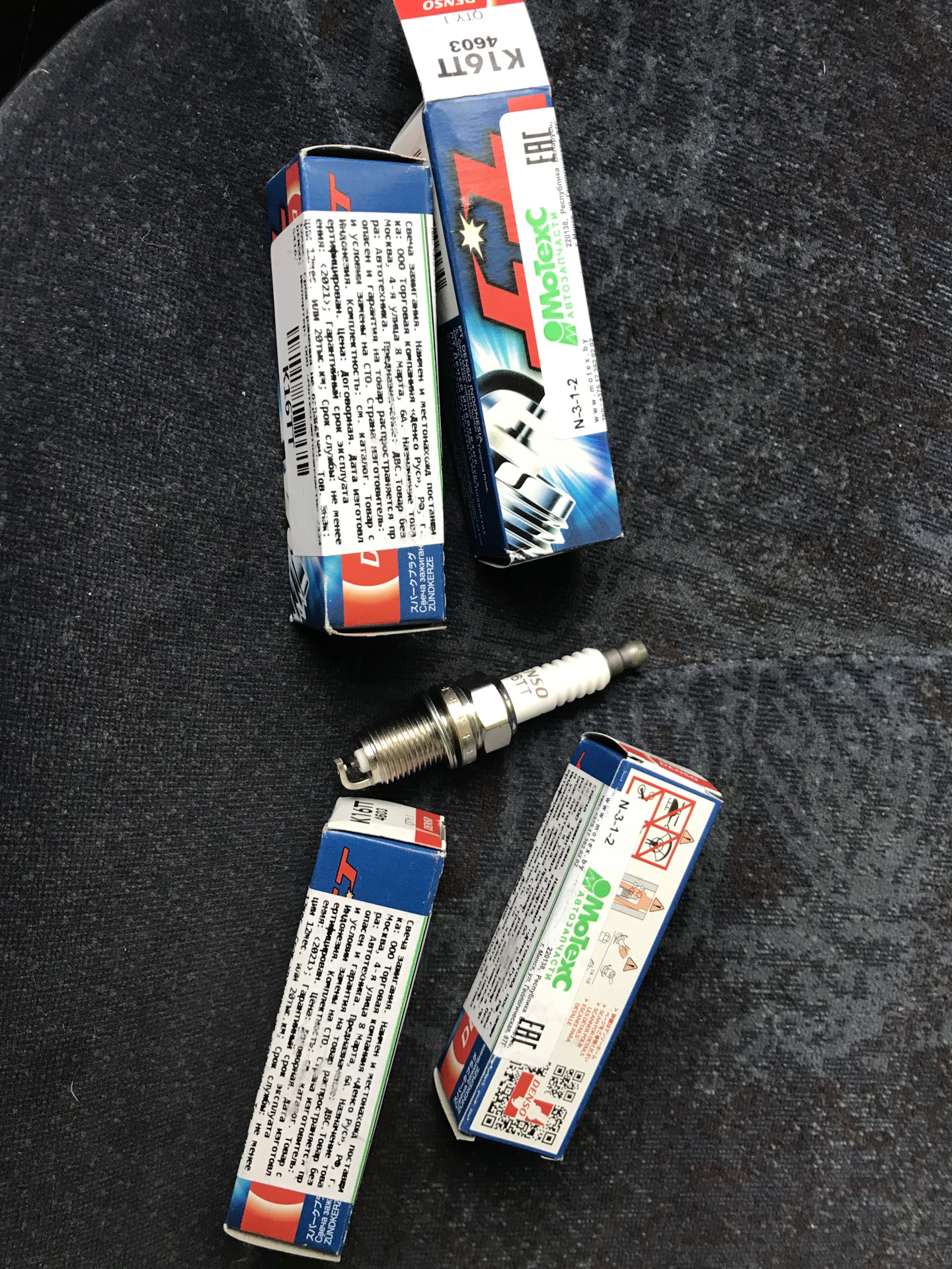

Новые купил денсо. $4/шт
Вкрутил свечи, установил катушку и принялся дочищать дроссель.
Немного повозившись, результат не заставил себя ждать:

Так то дроссель был чистый, можно было и не чистить. А вот свечи мёртвые от слова совсем.
Пересмотрел фото дросселя не мытого, возможно там есть подсос воздуха по резинке-след от неё не равномерный. Проверить просто- побрызгать на место стыка карбклинером на запущено двигателе, если обороты не подскочат значит все впорядке
Стыка дз и впускного коллектора?
Что-то я там вообще никаких резинок не наблюдал, и уж точно после чистки ничего не ставил.
Но даже если она там должна быть, и из-за ее отсутствия есть подсос воздуха, разве не значит это что обороты будут повышены?
Воздух сосет, эбу дает топливо, обороты растут. А у меня наоборот до 400-500 проваливается стрелка
Обороты просто низкие или периодически плавают от 500 др 1000?
В любом случае между ваускным коолектором и дз должна быть или резинка или прокладка, скорее всего не заметил черную резинку на чёрном коллекторе.

У нас отчёт идёт со стороны коробки, это получается с 4го цилиндра, есть предположение проверить форсунку данного, возможно сильно льёт.
Да там на свечах зазоры конские, даже по фото видно, да ещё и разные, я бы ещё и эндоскопом на поршни поглядел, не будет удивлением что там состояние не лучше.Свеча BKR из какого цилиндра выкручина?
Если стоишь лицом к капоту, выкручивал по порядку слева направо.
На фото они сверху вниз. То есть из первого.
Но если по ходу машины то из четвертого
эндоскоп у меня есть. Можно посмотреть
Куком кислородного шланга свечи достаю и им же наживляю, для резьбы безопасно👍
С — смекалка 👍
Черные свечи, кажется форсунки сильно льют и большой расход. Кто лучше разбегается, поправит меня)
Свечи норм, а вот резьба уж больно грязная.
