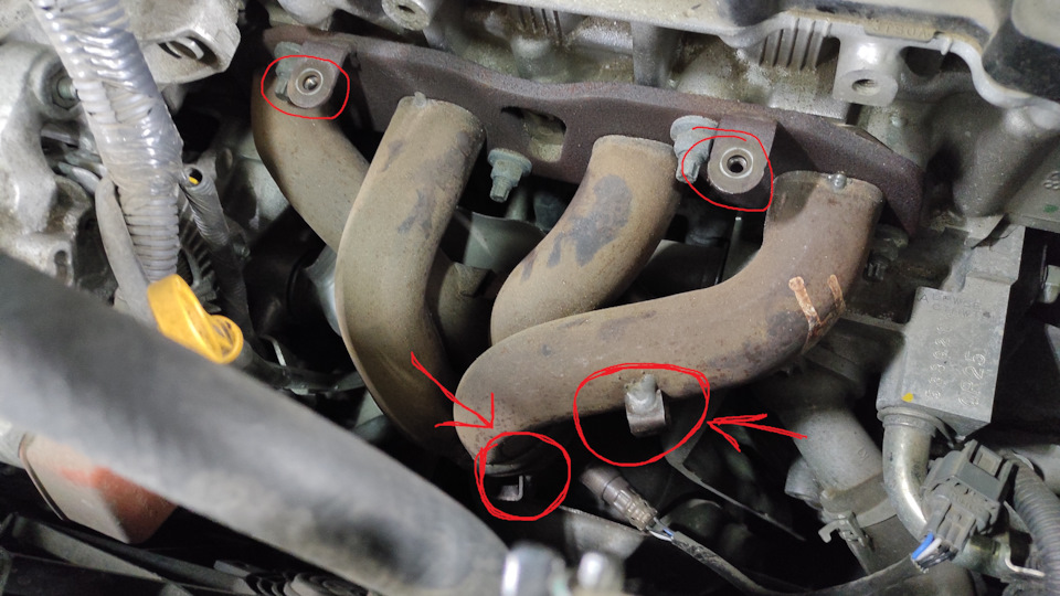

Нашлось быстро. Это тепловой экран выпускного коллектора…

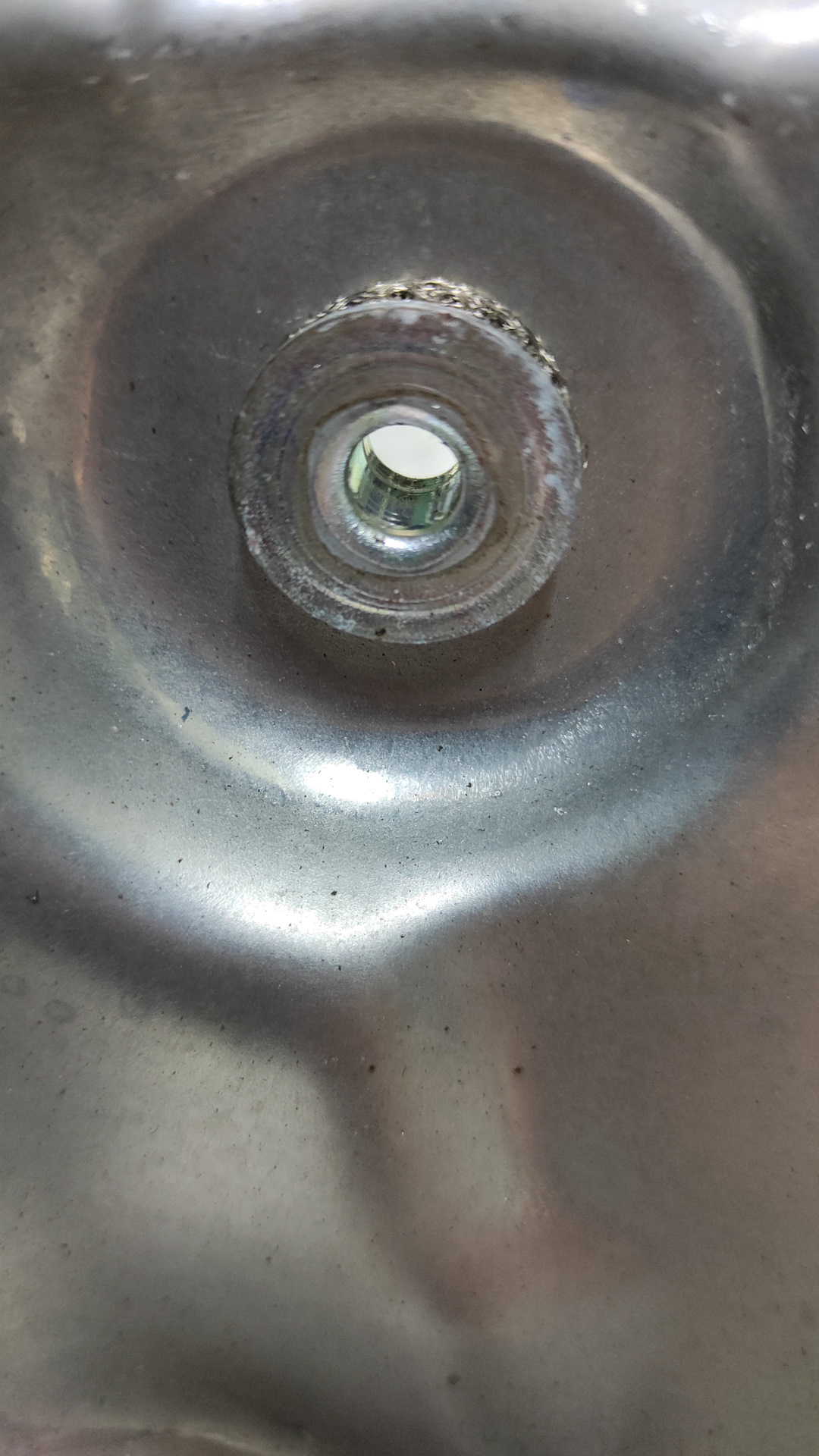

Если всмотреться в крепежные места, то есть натертости.
Протяжка болтов не дала результата. Все прикручено на совесть.
Но звук идет с самого теплового кожуха… Как бы изнутри.
Сняли / завели. Тишина.
Проблема оказалась в крепежах по правой трубе выхлопа.

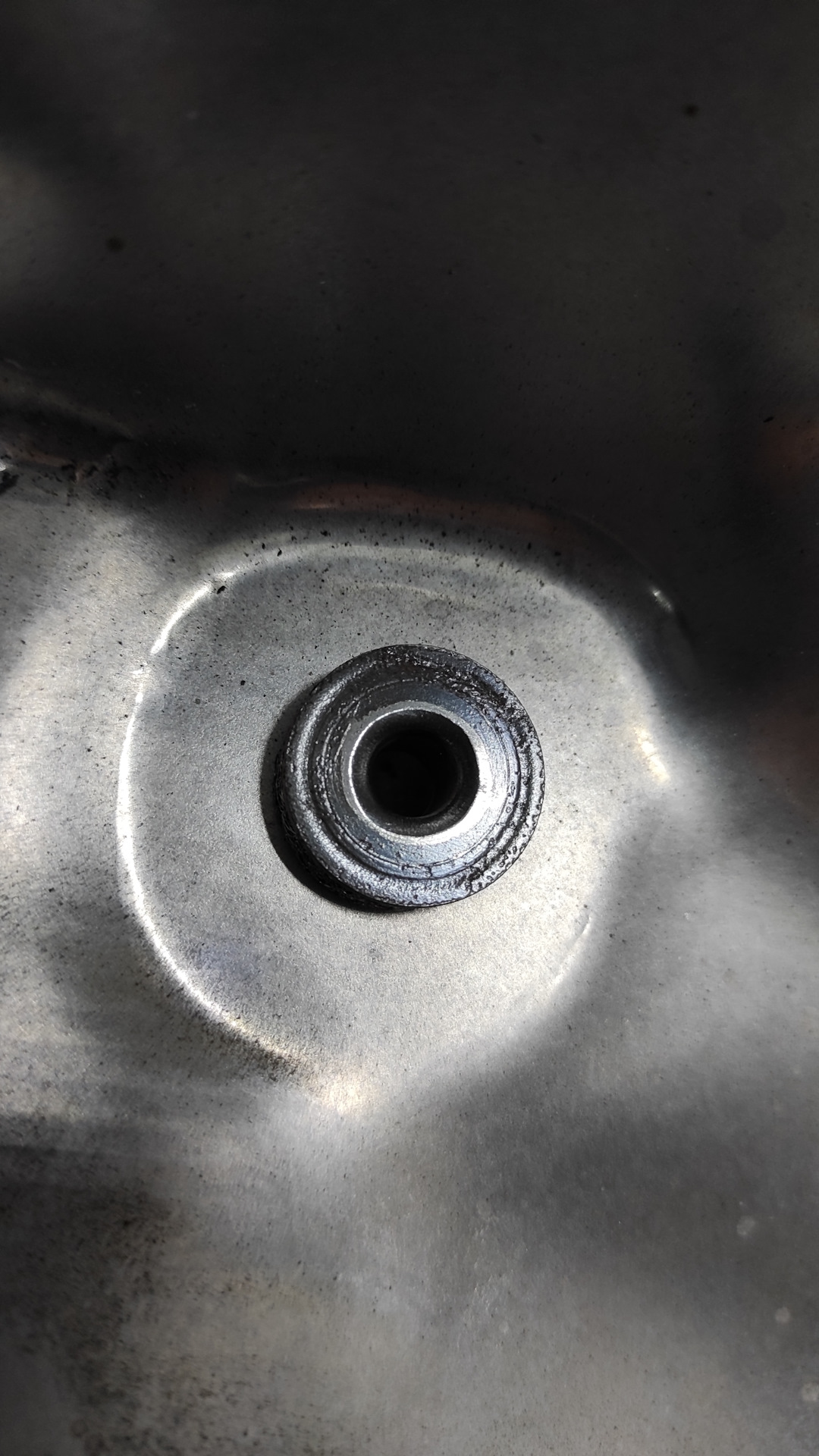

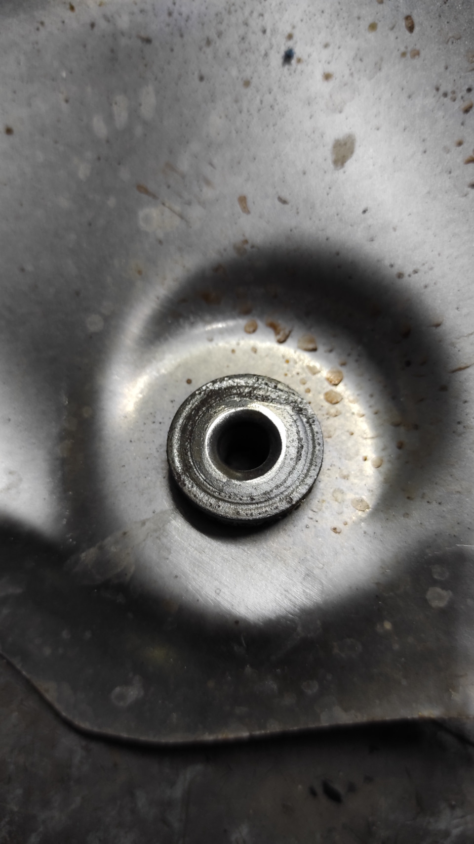

Там такие П-образные наросты сделаны / приварены, к которым сам кожух прикручен.
Именно на этих двух местах самая сильная выработка прилегающих поверхностей теплового экрана.
Пришлось их немного вывернуть / подогнуть
Собрали — тишина.
