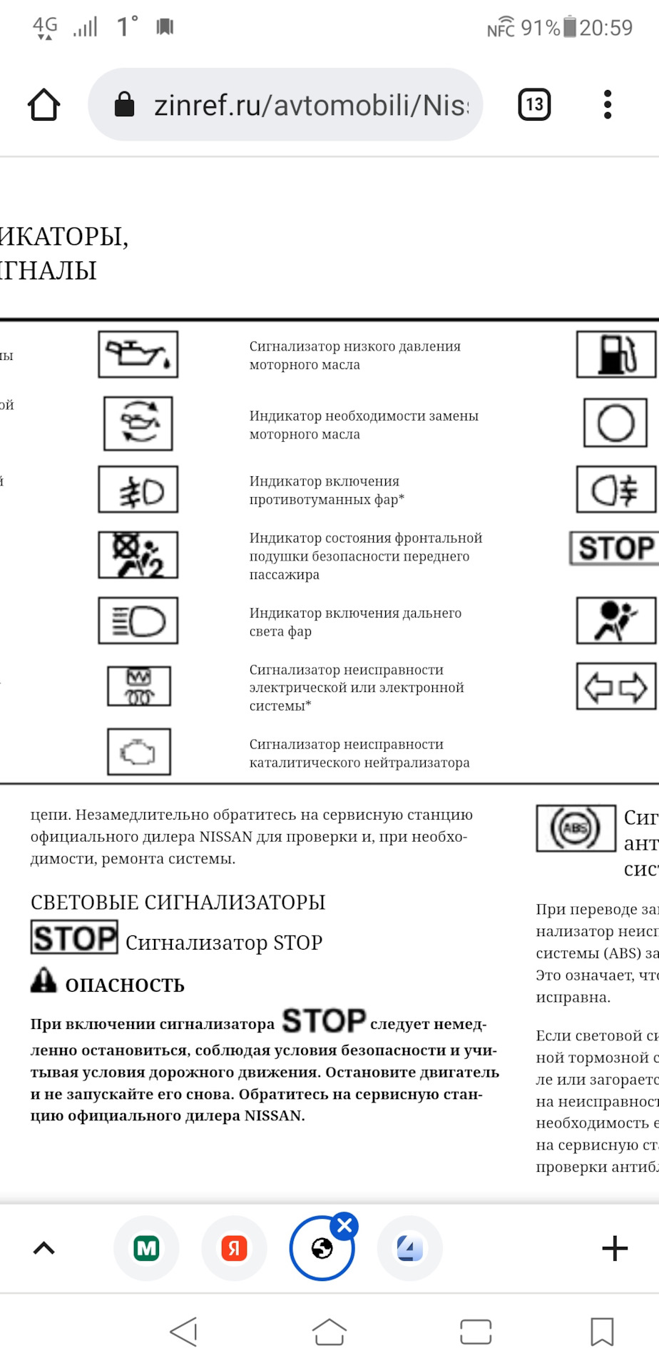

Разве есть лампы катализатора? Ересь какая то
Если верить книге по ремонту авто то так называется значек "чек энджин"
Чек энджин показывает разные ошибки, но никак не индикатор каталика
Это я знаю)) но так в учебнике написано))
