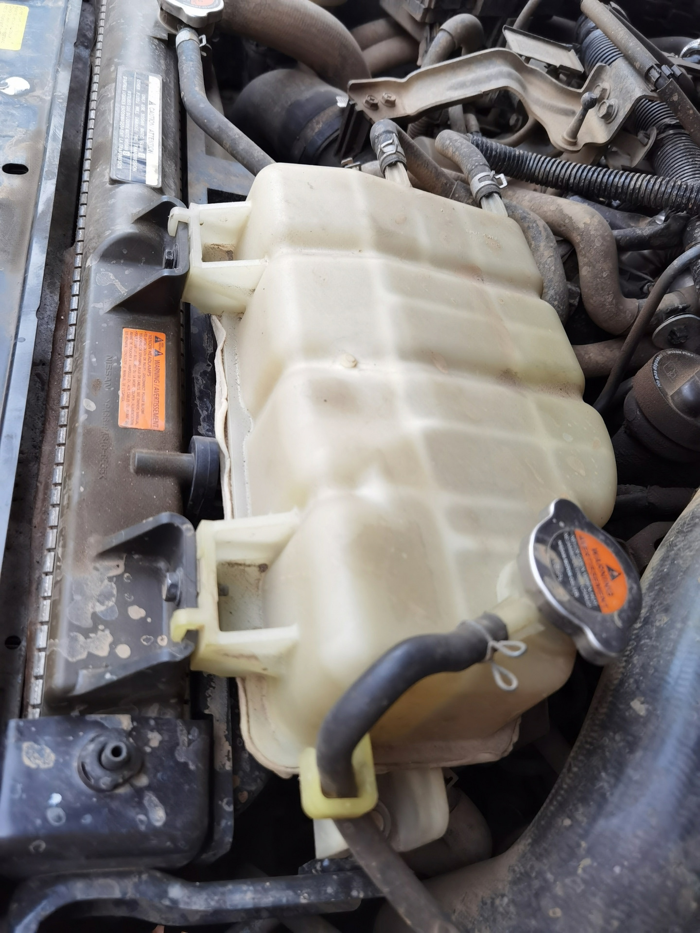

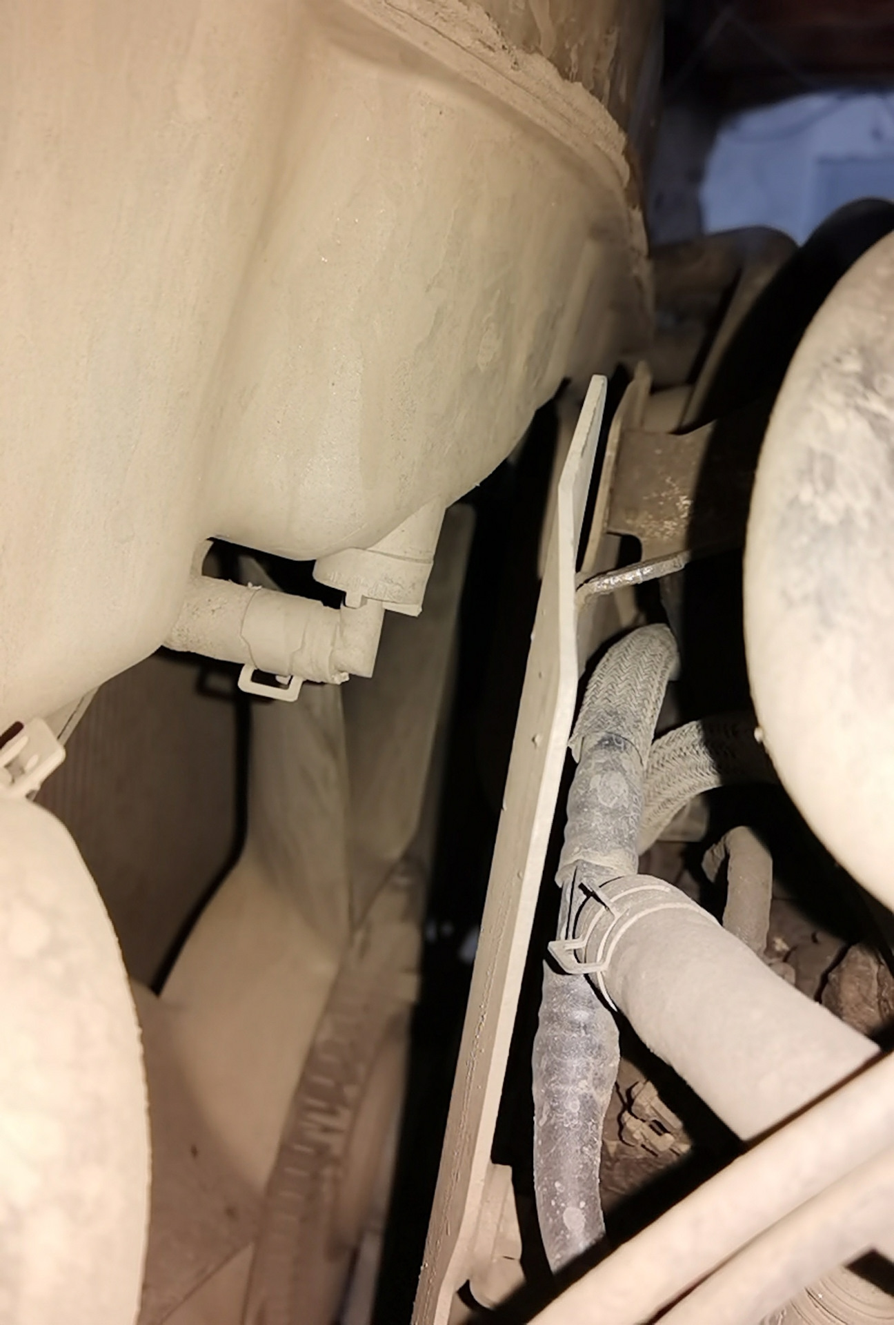

В Красноярске заехав к друзьям в гости и заодно остудив машину полезли отключать фишку. К слову это не самая простая задача, но выполняется без особого разбора автомобиля, пришлось лишь открутить расширительный бачок системы охлаждения и отодвинуть его в сторону, чтобы добраться до фишки.
Немного поизголявшись сдергиваем ее с места и приматываем так чтобы не попала ни в вентилятор (он продолжит вращаться) ни в приводной ремень. Стартуем, и вот черт первые метров пятьсот "Вертолет" нас не покидал, а затем о боги улетел, и тишина и машина ожила, я конечно же следил за температурой и не было ни намека на перегрев. Проскочив горный участок в Красноярском крае выехали на равнины Хакассии днем жарило под 30, но перегрева не наблюдалось, все хорошо. Так тихим сапом добрались до предгорий Саян и полезли в перевал перед Ергаками, шел дождь и температура была не выше +15. Подъем здесь очень затяжной и при том довольно крут. Примерно в середине подъема температура полезла вверх заметив это некоторое время мог ее контролировать оборотами, но через какое то время полезла уже к красной зоне. Остановились, на Х/Х температура не падала, заглушил. В общем не мудрствуя лукаво воткнули фишку на место, немного остыли и завелись. Температура быстро пришла в норму при этом "вертолетов" не было! Дохали мы до места и отправились в горы, хотя это совсем другая история!

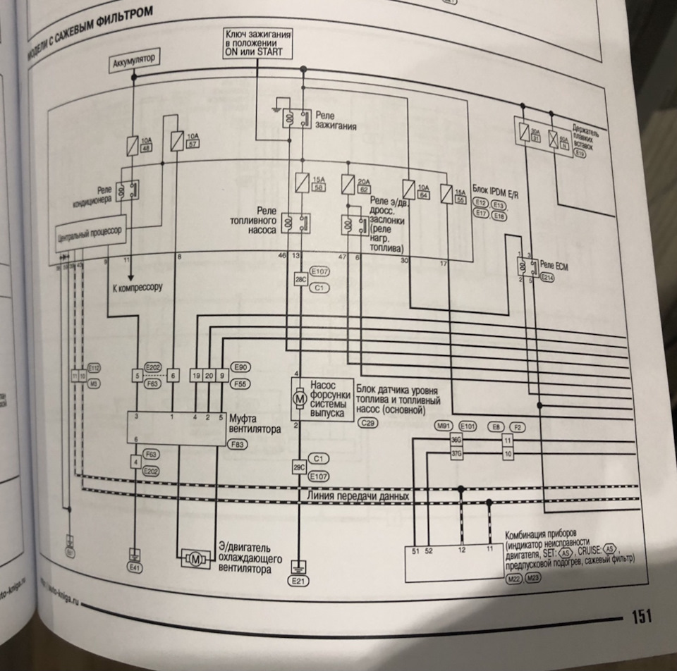

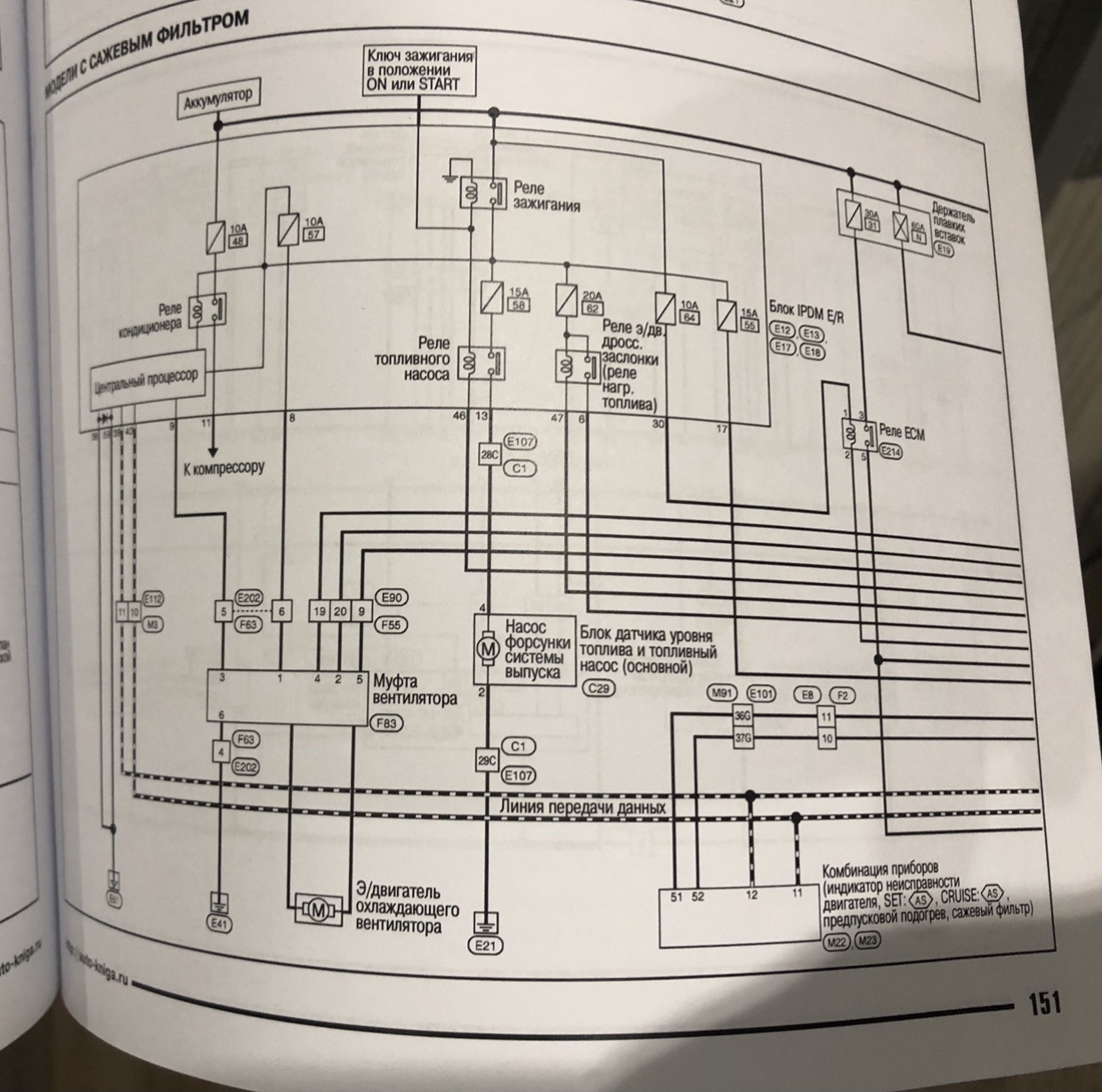

Вот ещё электросхема от муфты, может пригодится.

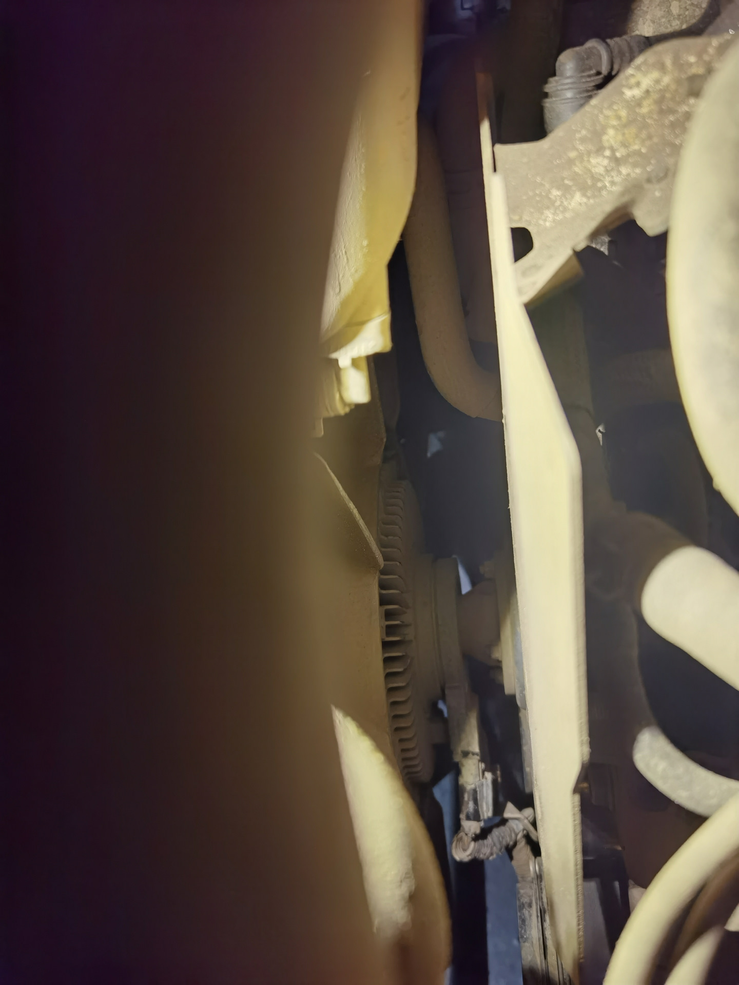

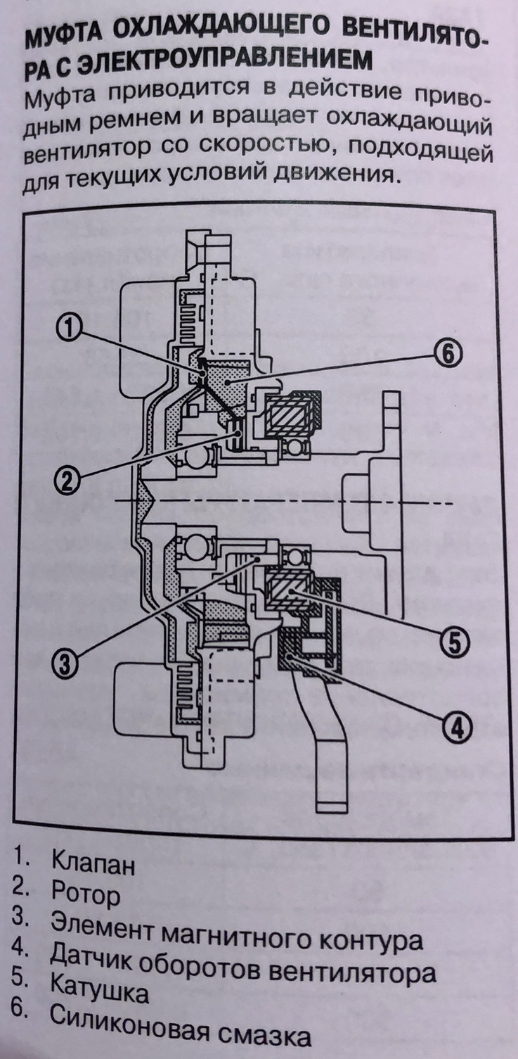

Постоянный шум вертолёта — это точный признак выхода из строя вискомуфты, вот только никакой фишки у неё НЕТ! она включается при повышении температуры и расширении, при этом, масла в муфте… Фишку ты отключил от вентилятора кондиционера…
Все бы ничего, но у меня один вентилятор, а фишка расположена непосредственно на вискомуфте и на работу кондея её отключение не повлияло от слова совсем. А на работу вискомуфты очень даже🤔 на фото та самая фишка

Что то не пойму от куда на вискомуфте фишка? Вроде же механическая деталь со спец жижей внутри.
Тут хитрая как оказалось муфта, с электронным управлением, такая же стоит на Патруле
