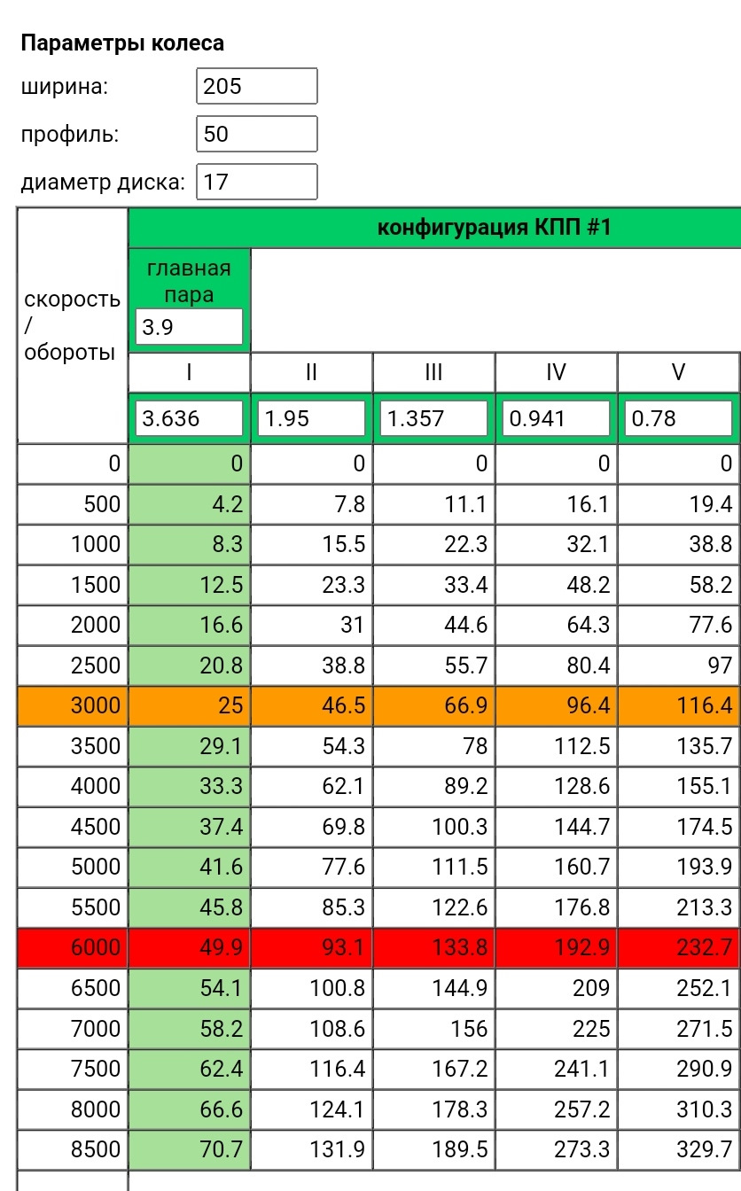

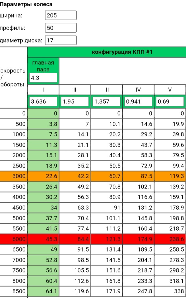

Веста поехала легче, как будто под капотом +20 лс. пропал провал с первого на второй. В городе очень комфортно.
ПОМЕНЯЛИ 5ую передачу на более длинный, теперь обороты двигателя стали немного ниже. (Скрин с калькулятора)С завода бы так, а нет надо самому доработать)

На обеих картинках передаточное число пятой передачи одинаковое. А по названию поста пятая более длинная. Или я чего-то не понимаю?
На 5ой передаче сейчас 0.69

Под ГП 4.3 пятую надо 0.69. А так ждём пост, что на трассе высокие обороты замучали.

У вас подписи к картинкам перепутаны. Где покупали 4,3?
Исправил, не в магазине, бил в наличии у мастера
