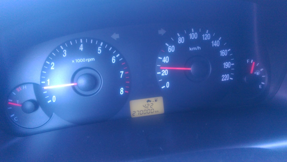

Вчера торчал в гараже, нас настигла ровная цифра)
Делал всё согласно книжки, ну и пару моментов добавил ещё) Хотелось бы и фары приткнуть сразу, но тюняшка ещё не готова, а потому откладывается…

наконец-то, Браааааат )))))
ну хоть кто то близок к моему пробегу XDDD
А сколько?) Я то думал, что один убежал))
чутка поболее )))) скоро догонишь))))

не хило накатал, а больше всего радует стрелка топливная=)
Стрелка да)) Радует периодически)
радовала бы чаще, был бы бензин рублей по 20=)
Счетчик рублей в России должен быть медленнее счетчика литров!)
ну мы ж в России, поэтому наоборот=)
Не ту страну назыали Гондурасом)

Да-а, до зеленого мне далеко только 215 :))
