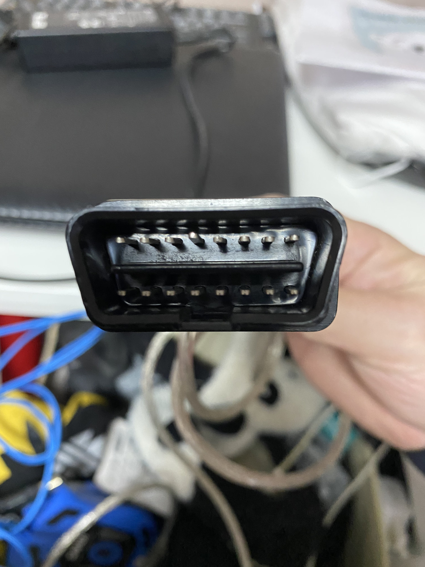

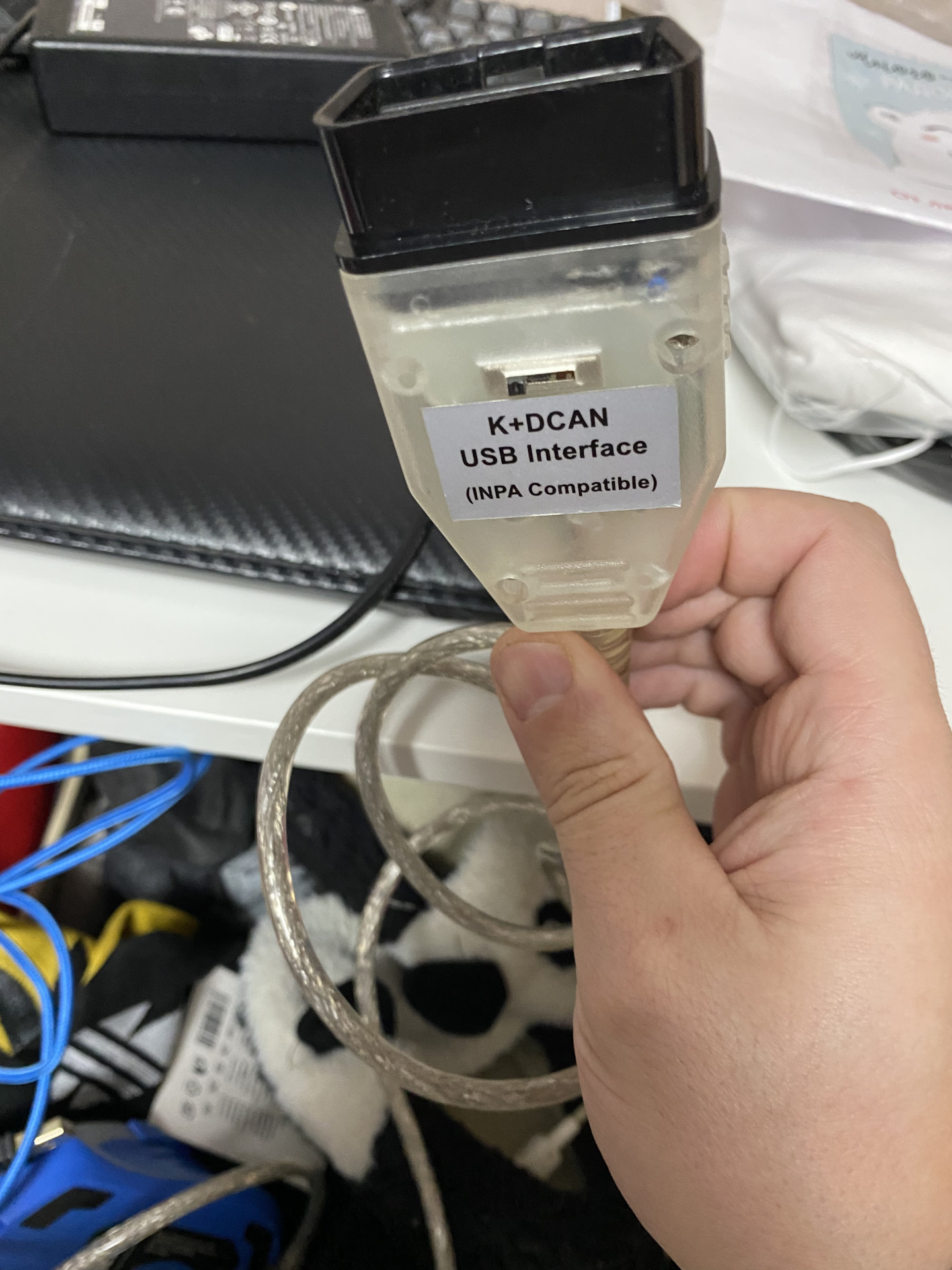

Подключил рейнгольд к машине, думал посмотрю ошибки, но что то пошло не так, и он как будто не видит машину. был до 71 — е83 х3, на нем все сразу читалось, а шестой почему то не хочет видеть . кто посоветует что делать при такой ошибке ? Провод покупал на алике, прогу не переустанавливал.
или может кто чем другим пользуется, порекомендуйте для диагностики на ошибки и кодирования ?

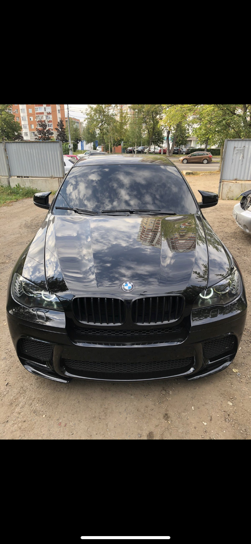

Так же хочу сменить лампы в салоне на белые, есть кто полный комплект брали и где ?
А так же хочу сменить накладки зеркал на острые и в раздумьях менять ли решётки на чёрные или оставить как есть, так выразительнее ноздри кажутся …

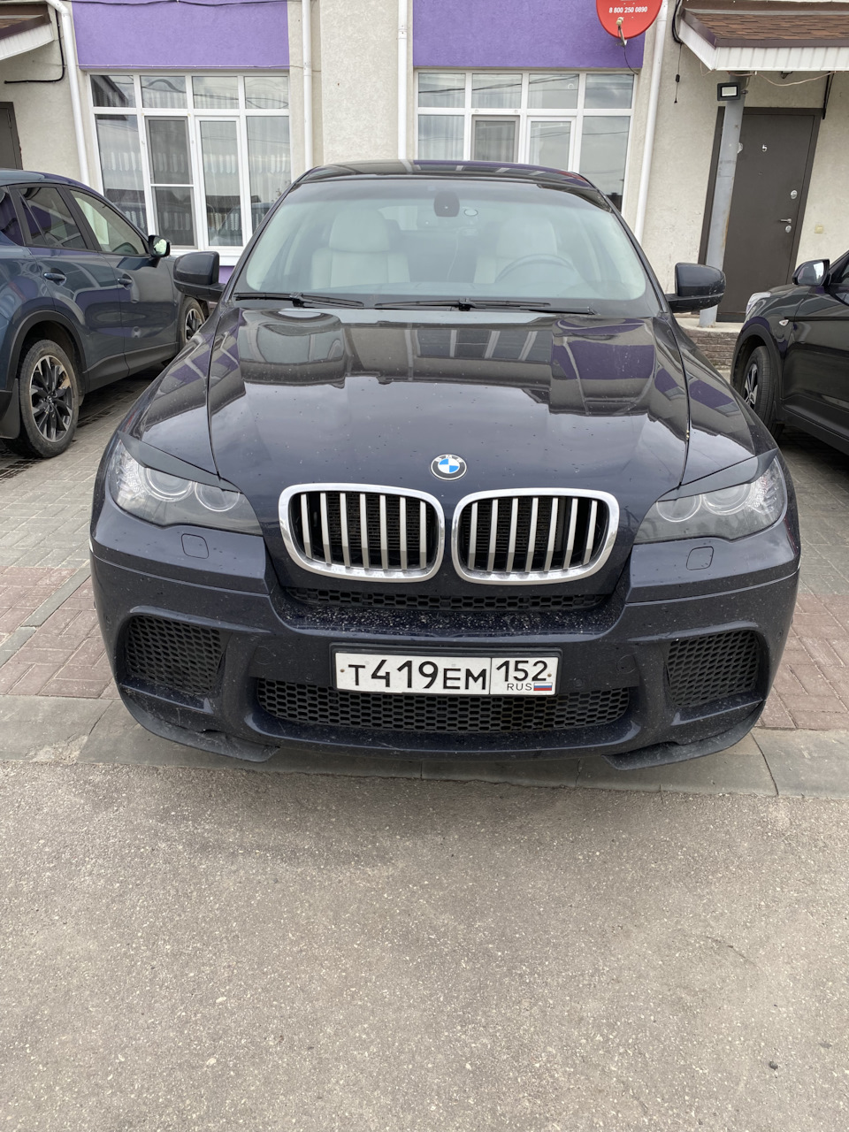

На вашей машине хром стоит на рамках стекол и ноздри наверное тоже лучше оставить хром. Более гармоничнее будет смотреться.👍
На моей машине хрома, нет поэтому установил черные ноздри,
Мне нравится😜
Твой кабель не поддерживает CAN шину. Проблема китайского адаптера с бедой платой. Купи с зелёной платой. Дело не в запаяных ножках — это ноги K-line. А е71 читается по CAN
А какой именно кабель купить надо ? Дашь ссылку
С зелёной. Платой.
Вот такой у меня шнур

Плата зелёная, по идее должен работать .
ноздри зачем трогать? святой символ BMW… у меня ноздри Титан, вид отличный, а это черное на черном, хз, на любителя. Молодежь тащится, но мне понять сложно, зеркала острые еще могу понять, а ноздри ну никак
цвет у машины очень красивый, ноздри как есть смотрятся красиво, рамку номера в цвет машины и будет вообще огонь, а черные ноздри уберут нарядность совсем, будет черносиняя хрень, имхо
Больше к точу что тоже оставить .

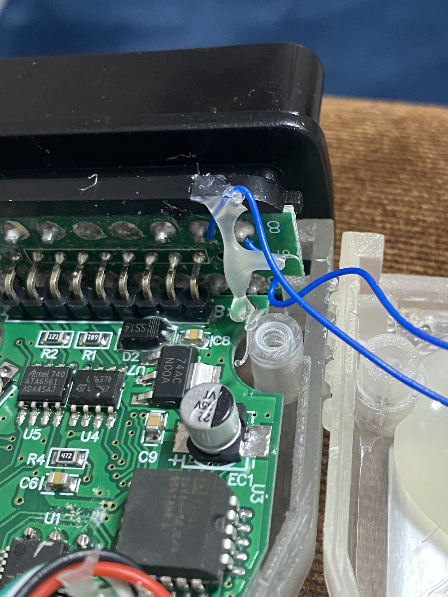

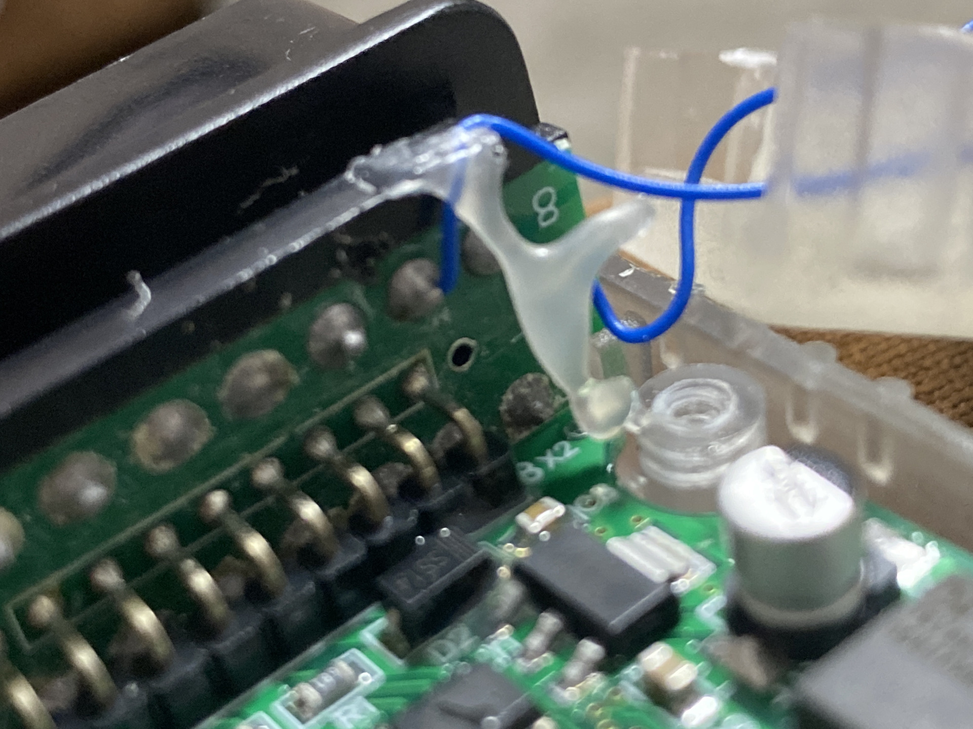

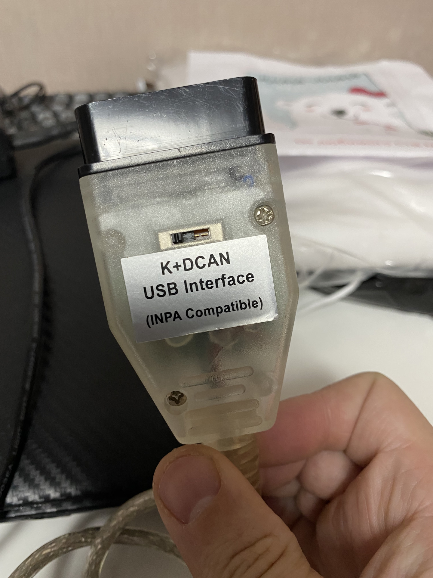

7 и 8 нога распаяны?
Вот такой брал, вроде да .
Я бы вскрыл и посмотрел ) У меня на Е53 тоже проблем небыло. А тут такая же картина была. Пришел, вскрыл, а ножки запаяны…
Ок как узнать, распаяны или нет ? И как исправить если нет

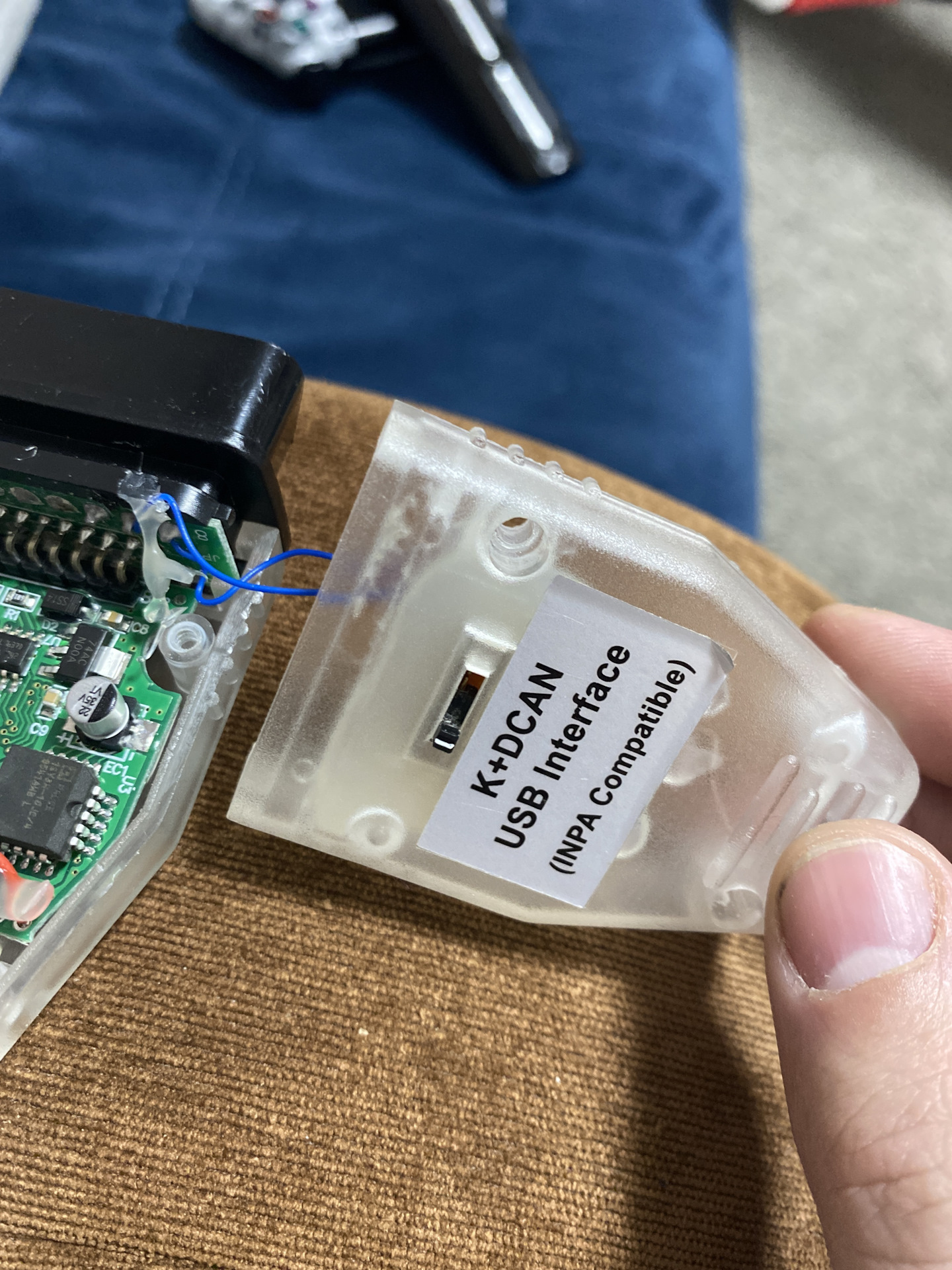

Разобрать адаптер. Там 4 болтика. И посмотреть на ножки. Нумерация там есть.
Понял гляну

На 7 и 8 выведен отдельный тумблер Черный снаружи на крышку
SazonovAA
Он должен быть разомкнут. Наверно левое положение. Если есть тестер то можно прозвонить.
