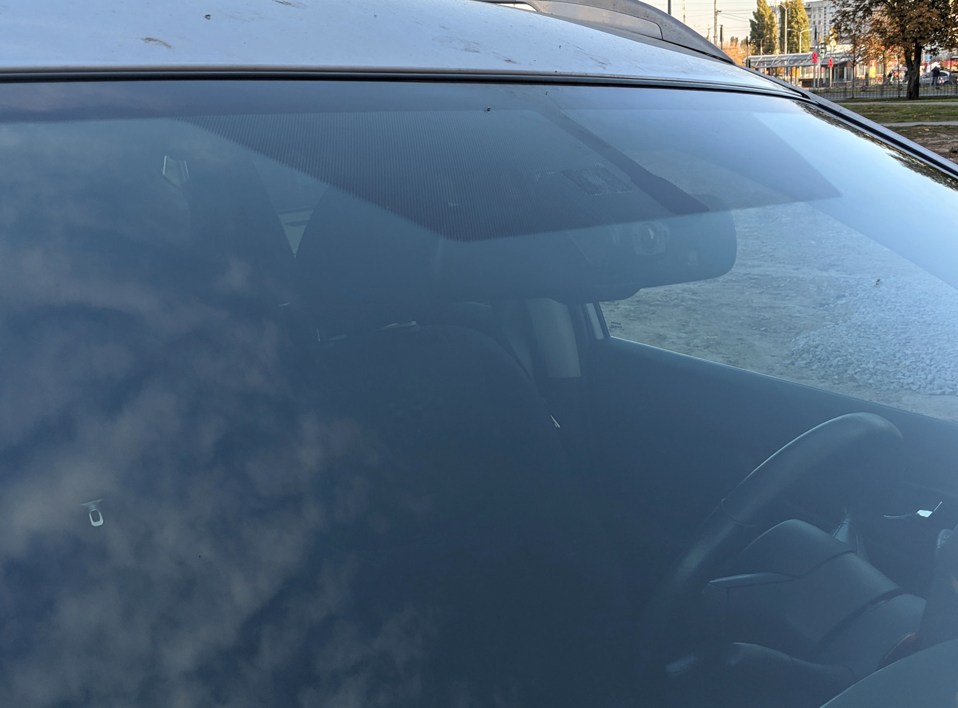

Поставил вот такое:
96321ZH30A — зеркало с автозаиемнением (015892 ищется по этому номеру)
Ну и вообще под такие пятаки на лобов находил варианты и от хонды даже, т.е. такого рода зеркала ставились на многие авто от одного производителя.
Подключил к плафону
Но немного напрягало наличие провода от потолка до зеркала )))

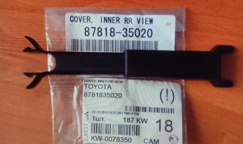

Полистав драйв, нашел решение: 87818-35020 … немножко божественной тоёты в наш скромный нисан )))
