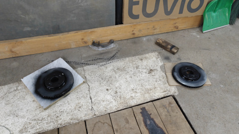

Поменял летом передние торм.диски и колодки на sangsin
Торм.диски артикул SD1071
Колодки артикул SP1905
По городу если ездит все хорошо тормозит мне нравится.
По трассе все печально, если интенсивно тормозить, то перегреваются и бьют в руль.
После остывания тормозят хорошо, как только перегреваются, то все бьет руль.
Буду искать вариант с перфорацией.

На 294мм сами диски толще кажется на 3 или 4 мм стандартных 280 мм, поэтому площадь больше и толщина — перегреть очень сложнее
Никогда на стоке элка тормозить не будет! Никогда! На элке преотвратные тормоза. Только так www.drive2.ru/l/536244466323817938/ !
Чёлок дело говорит )))) переход на 294 мм + суппорта Санта
Была такая же фигня с этими дисками и колодками, потом поставил диски Brembo 09.C249.11 и колодки TRW GDB 2203. Правда сейчас в пробках при нагреве правый диск шоркает, иногда такое ощущение что там колодок нет, может образив в колодке попался и шоркает, но тормозит без биений, нормально. Возможно перегрел опять, оттормаживался пару раз с 210 км\ч до 80. Если не надумаю менять авто буду от Санты ставить передние диски.
Езжу на Zimmerman sport и скажу такая же шляпа но чуть лучше … на трассе я их так же перегреваю ! Альтернатива перейти на 294 мм диски ( они толще и ротор крупнее ) их труднее перегреть
294 ми, тоже Zimmerman?вы про задние диски?
Про передние
ATE поставил 2 месяца назад, пока всё устраивает. Машина 2019 года, поменял по гарантии передние диски и опять начали бить в руль при нагреве, короче два штатных комплекта в помойку за 18к пробега, колодки с керамической крошкой делают своё дело…
Я читал где то на драйве про диски Zimmerman с перфорацией, вроде хвалят. В магазине узнавал, ценник в районе 12т.р
по каталогу аналога зиммеры есть, больше с перфорацией нихера нет.еще бы варианты найти
С перфорацией кроме Zimmerman есть тайга
