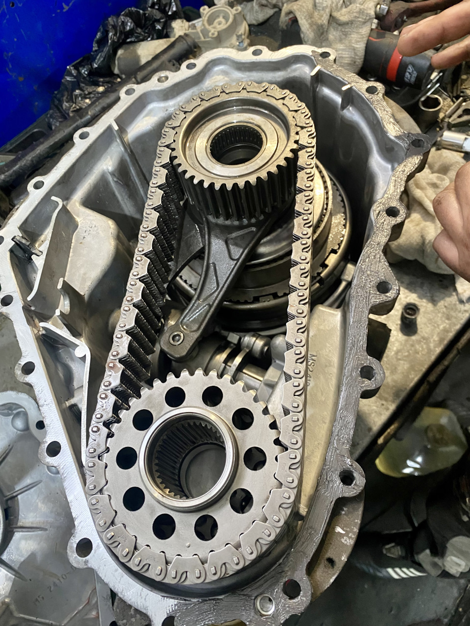

Дошло дело до раздаточной коробки. Мне повезло, цепь в ней меняли. Думаю недавно, т.к она не растянута. Успокоители тоже выглядят хорошо, хотя отдельно они так и не продаются. Сколько искал, не нашел их отдально. А вот цепь продается. Артикул HV-098 производитель Borgwarner. Подшипники я не менял, их по ходу тоже меняли до меня, так как я не увидел на них выработки и посторонних звуков. А суть разбора раздатки заключается в замене всех трех сальников, вот их артикулы:

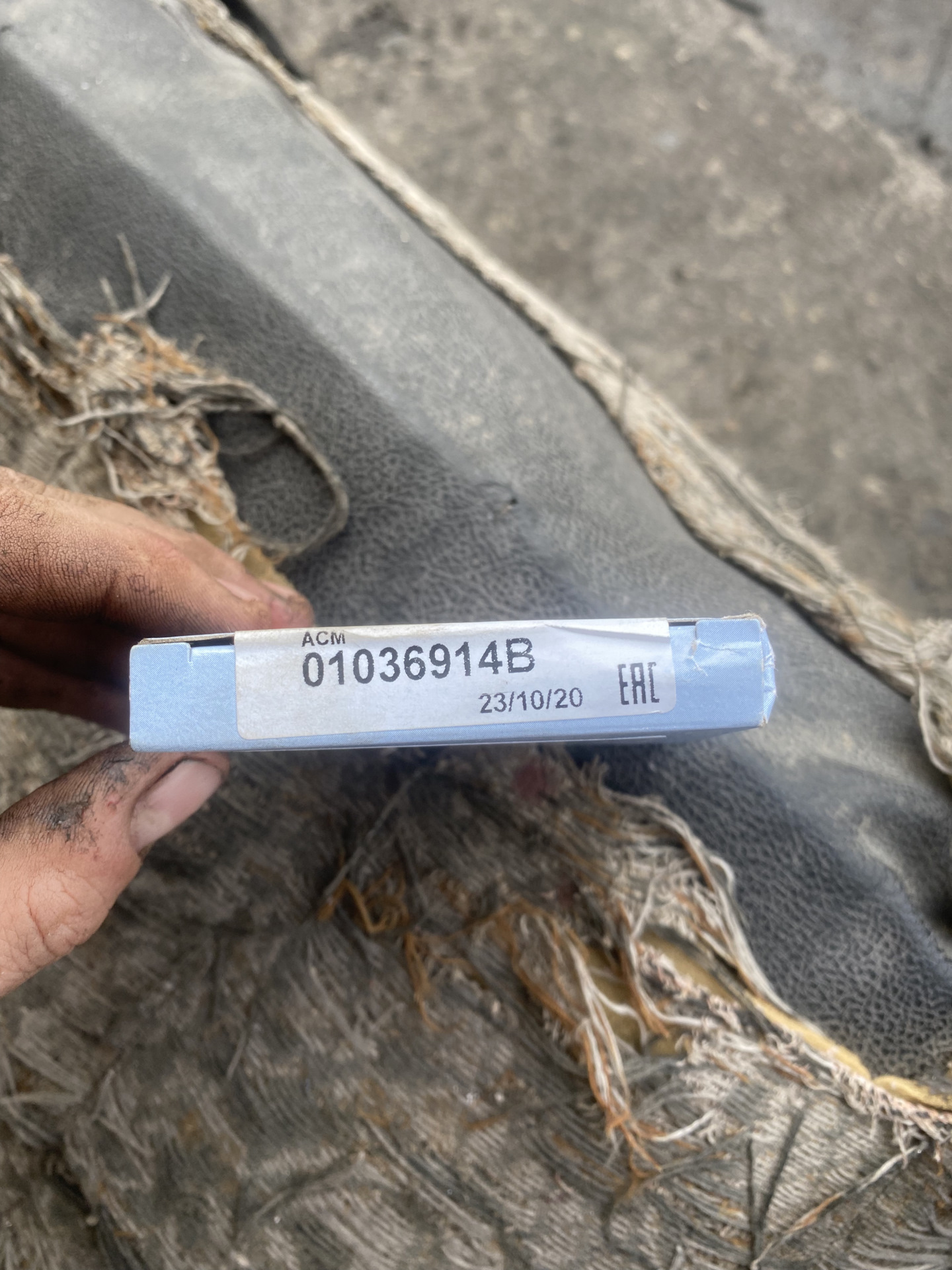

Сальник переднего (малого) кардана 01036914B
Сальник заднего (длинного) кардана A 015 997 59 45 или corteco 49358925
И сальник соединение с АКПП A 016 997 36 46

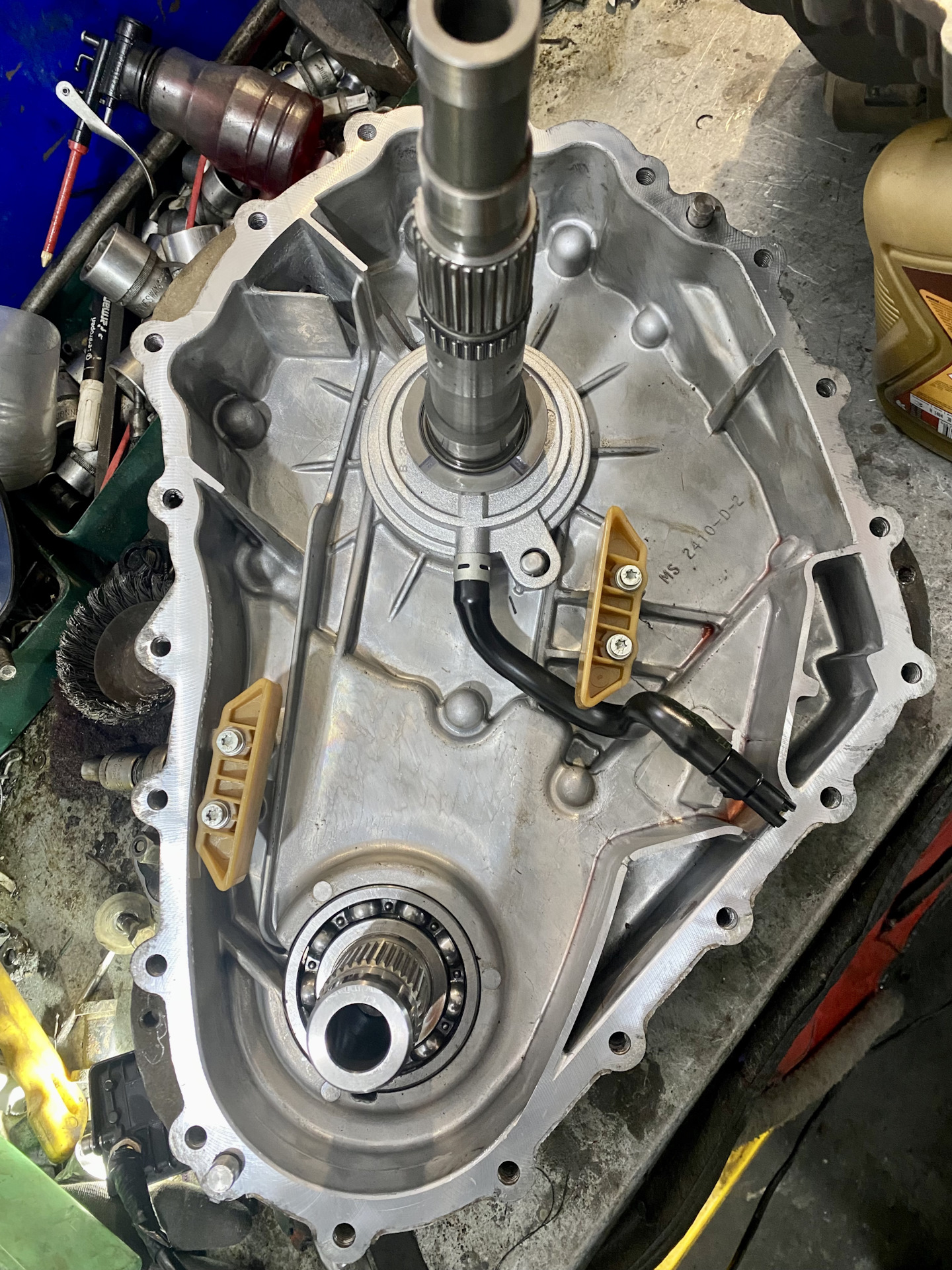

Собирается раздатка так, большая часть должна лежать на столе, в нее устанавливаем диски, фрикционы, вилку понижайки, и саму цепь, и уже маленькая половинка раздатки устанавливается сверху, предварительно намазов герметиком.

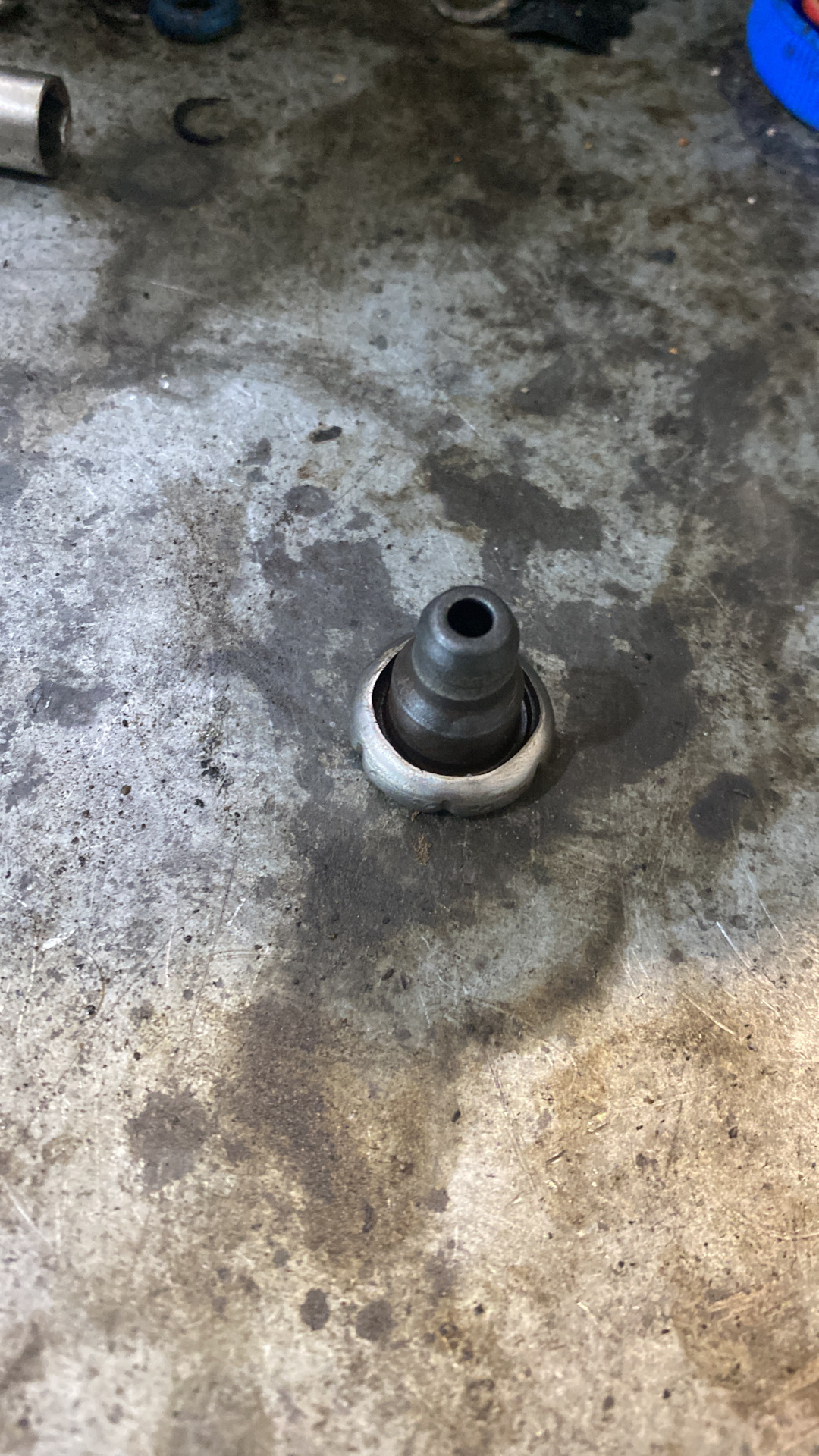

Обязательно проверяем сапун. У меня был забит. Продул его прочистил, и уже живой. Знал бы что будет забит, лучше бы заказал новый. Его артикул A 001 998 09 50
Внутри сапуна есть мембрана, сапун делает сброс воздуха при определенном давлении.

Тут менял масло в раздатке открутили сначала сливную пробку, брызнуло нормально так, видно что внутри давление, а вот нормальное оно или нет так и не поняли! Сопун при предыдущем снятии раздатки (меняли сальник) расшевелили, достаточно этого было или нет не знаю?
Здравствуйте, подскажите как именно снимается сопун? И можно ли не снимая раздатку его снять или снять кепочку и проткнуть резинку внутри?
Здравствуйте. Резинку нивкоем случае нельзя протекать. Тогда не будет создаваться необходимого давление, рассчитанного заводе агрегате независимо, мост эта коробка или раздатка.
Вот как снимается сапун, я уже не помню.
здорова ! как определить растянута цепь или нет? у меня какой то люфт непонятный, на яме смотрели на тормозах при переключении коробки на D и R карданы двигаются довольно таки много, люфт какой то огромный, да к тому при движении накатом при нажатии газа чувствуется толчок из за люфта, все привода целы, если откинуть карданы от редукторов и спереди и с зади на фланцах редукторов люфт не ощущается, я думаю что проблема в раздатке или в коробке, но коробку мне делали, там вся механика живая, хочу в первую очередь раздаткой заняться. мне все мастера в один голос твердят что цепь на раздатках с офф роад пакетом не растягивается, вы тоже пишите что цепь не растянута "возможно ее до вас меняли" а возможно и не меняли. да и посты тут на драйве по замене цепи с офф роад пакетом оч мало, и все кого я читал пишут что заменили цепь просто потому что вскрыли, я вот не могу понять как понять что она растянута. за статью спасибо!
Привет.
1. Определить растянута ли цепь или нет можно снял раздатку и располовинев ее. Пальцами цепь когда натягиваешь, она не должна касаться стенок раздатки. Еще как вариант, поставить на D, нажать тормоз и дать хорошо газу. Машина не должна ехать, а так же никаких посторонних звуков быть не должно.
2. Люфтов в кардане быть не должно. (Люфты продольные, то есть по направлению движения кардана люфтов в шрусах быть не должно)

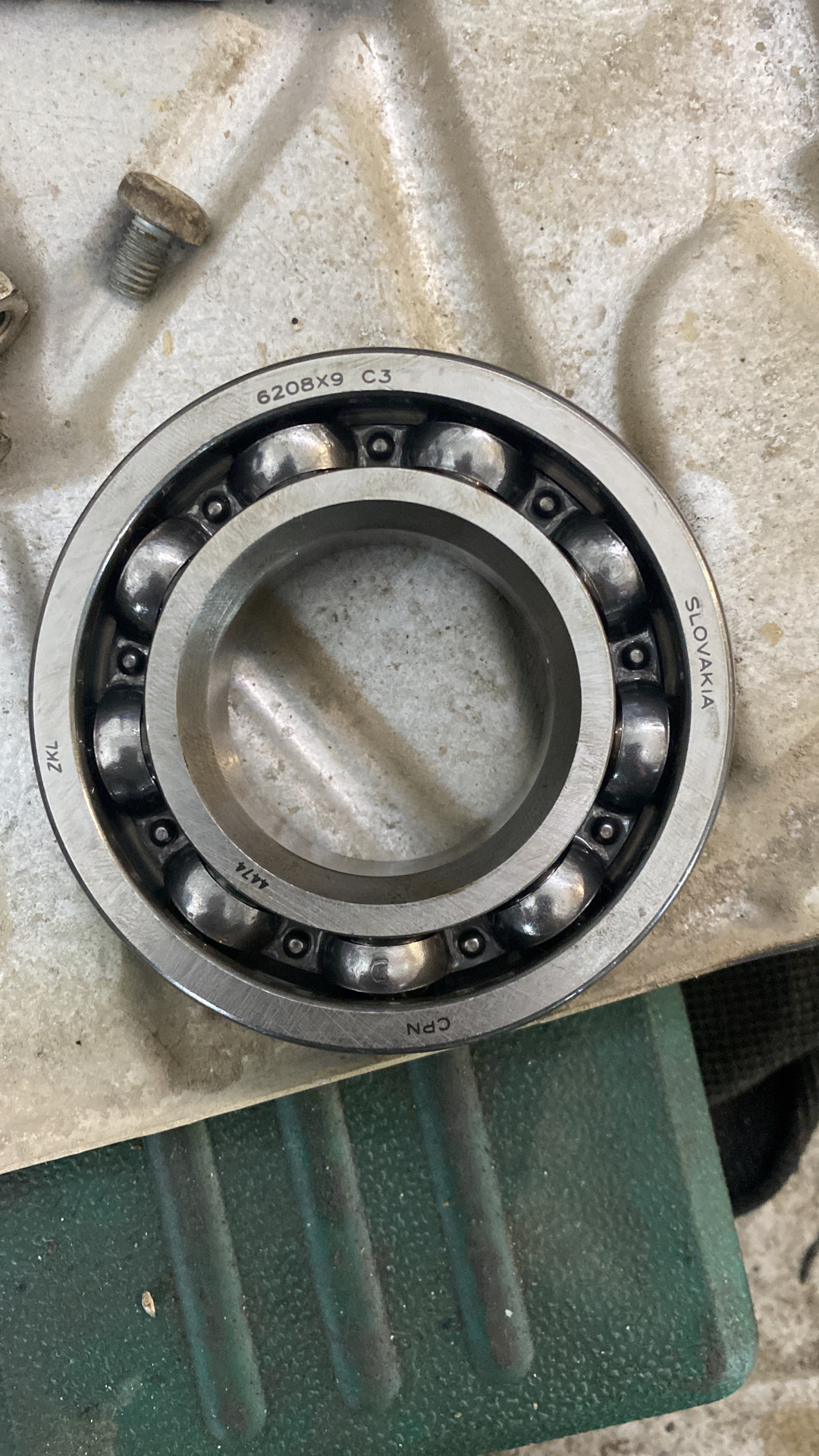

А есть варианты бюджетно купить подшипники, или там из-за выемки это по-любому попадос на дорогие подшипники или запил на токарном станке?
У меня бахает в раздатке при переключении режима АКПП. Хочется восстановить там всё, но увидев цены как-то энтузиазм поугас.
Подшипники не дорогие. По 1000 руб. но поход к токарю обеспечен.
Вот это и омрачает. Токаря знакомого у меня нет, а незнакомые требуют по 5 тысяч за проточку одного подшипника. Это как-то круто слишком.
Капец как дорого. Ну давай я куплю подшипники и спрошу токаря почем будет стоить сделать. Только косяк в том, что у меня нет снятого подшипника, что бы сделать прям четко все.
Слушай ну там по размерам же можно, не обязательно прямо покупать. Я думаю токарь и так подскажет. По сути нужно просто проточить в каталожном подшипнике посадочное под кольцо.
Там с двух сторон надо проточку делать. Ну фотки есть. Поговорю с токарем, что он скажет. А то они такие люди, может и отказать.
Было бы здорово. Спасибо.
Все 4 подшибоса меняешь?
Слушай, я на самом деле не знаю. По уму они не гудят, но не хочется потому попасть на переборку из-за них, хотя мне кто-то говорил, что типа подшипники не помирают. Вот потому я не знаю, как лучше сделать.

дело в том что подшипники это не простые, читал что они специалоьно под тепловой зазор сделпны определённый.
