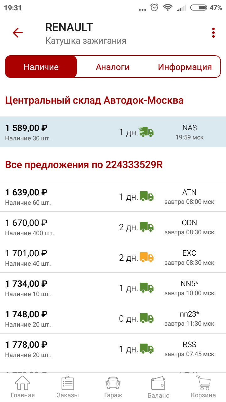

Воздушный фильтр фирмы Mann, кстати, очень понравился, достаточно качественно изготовлен, C18582. Катушка зажигания в оригинале, 224333529R, вторая была куплена ещё в прошлом году и почти не использовалась. Ну и конечно же свечи, тоже оригинал, 7700500155. Ну что же, вроде бы всё есть, можно приступать.

правильно — фильдеперсовый :) то есть вычурный, если я правидьно понял это вы о винтах "торкс Е"

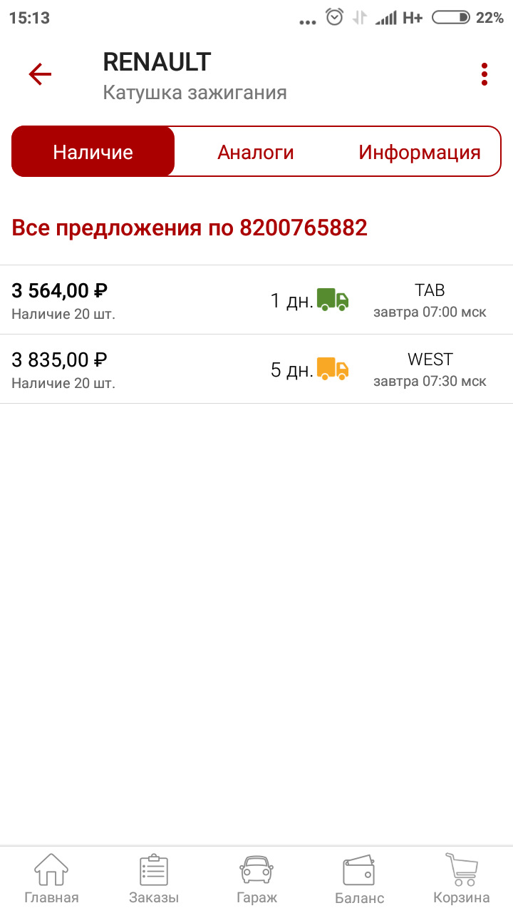

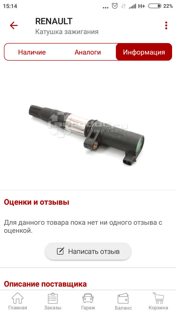

А что за катушки, на первом фото ? На оригинал не похожи …
По каталогу оригинальных запчастей в Автодоке бьётся именно эта катушка 224333529R, как оригинал.
И я считаю, это — НЕ ОРИГИНАЛ ! BERU выглядят иначе. Вот на Вашем 9-м фото, катушки "оригинал", т.е. BERU.
Всё возможно ). Я в эту тему не вникал. Для меня всё просто, всё, что в каталоге оригинальных запчастей, то оригинал )). Понятное дело, что Турция против Франции далеко не оригинал. Но на Экзисте настоящая французская катушка зажигания Renault стоит не менее 3500 тысяч рублей. Больно кучеряво. )) У меня подход к этим вещам простой. Если подобное устройство проработает хотя бы год, это уже праздник ).

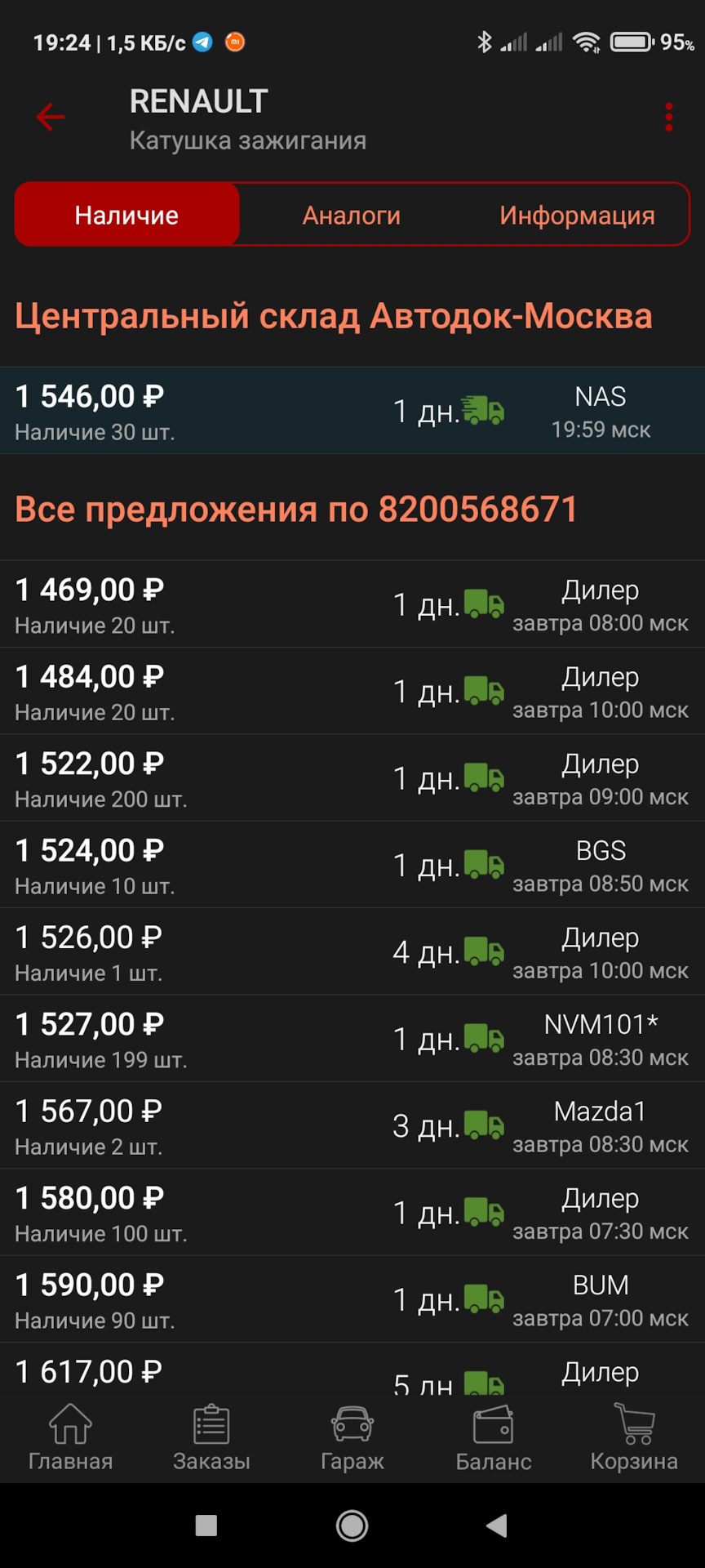

В июле в автодоке брал оригинал за 1500 с копейками, в коробке Рено, с надписями рено-беру на катушке
sanet-nn

Я тут тему интересную нашел:
www.drive2.ru/l/557121168478308502/
Оказывается оригинала то, как такового нет. Есть просто разные производители.
Ну, скажем так, мы за "оригинал" считаем ТО, что ставилось на Дастер ИЗНАЧАЛЬНО … :-) А это производитель BERU.
Сейчас Рено может что угодно уже туда пихать, хот некие "белибеевские" катушки, или от Валео …
Мы не успеваем за этим следить … :-)
В июле в оригинальной коробке лежало BERU, никакую Турцию они не ставят
Эти катушки НЕ оригинал, не давно себе менял и знаю как выглядит BERU

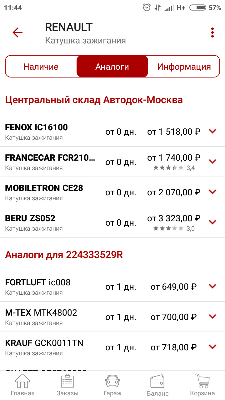

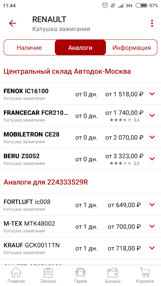

Beru как раз таки аналог ZS552, ZS052. В каталоге оригинальных запчастей на к4м они не значатся.
Немного не так … :-) Имелось ввиду, что делает "оригинал" как раз BERU, ну и лого Рено там тоже есть, естественно … :-)
Возможно. Но почему тогда в известных мне магазинах запчастей эти катушки позиционируются как аналоги? Или может я просто не тот номер смотрю?
Вы просто не вникали в "тему" … :-)
Согласен. )
Stalevar63
Я понимаю, что Рено не производит собственные катушки, а лишь закупает их у разных производителей. Но как быть тогда с этой катушкой? Многие продавцы бьют себя в грудь кулаком, утверждая, что это самый что ни на есть оригинал. Ведь на нем логотип Рено и мэйд ин Франс.
sanet-nn

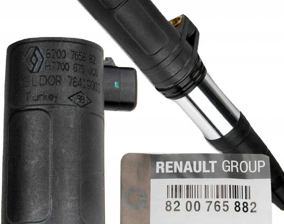

Достань оригинальную катушку с логотипом Рено и рассмотри её, ты будешь сильно удивляться, намней Рено — беру написано
Да не чему тут удивляться. Все они условные оригиналы Рено от разных производителей. Мои новые катушки, как выяснилось, такие же оригиналы, как и беру, примерно одинакового качества. И как эти же беру шли с завода на дастерах, так и новые идут на флюенсах. Вот здесь можно почитать:
sss71serega
Типа тоже оригинальная, рено- eldor
Вон оно чё, но почему они у тебя в блиссерах были, а не в оригинальных коробках и родные у тебя беру всё равно стояли
Да я о чем и толкую. В моем понимании оригинал это не только то, что стоит с завода изготовителя изначально, а ещё и то, что относится к каталогу оригинальных запчастей в соответствии с вин кодом автомобиля. И "оригинальная" упаковка здесь далёко не показатель. Фишка в том, что завод изготовитель не производит эти катушки, а закупает их у других производителей, таких как Beru, Valeo, Eldor и т.д. И среди потребителей принято за оригинал считать то, что изначально стоит с завода. Например на меганах и сциниках с мотором к4м изначально ставились Sagem. И они до поры до времени считались оригинальными катушками, пока по ним не полетели рекламации и отзывы. Завод заменил тогда Sagem на Beru. Beru показали себя очень хорошо, поэтому их и ставили до 2й фазы включительно. Сегодня на вторых дастерах, следующих меганах, сциниках, флюенсах, а также теранах, альмерах и т.д. не редко можно встретить катушки от фирмы Eldor и даже Valeo. Сегодня продавцы, дилеры, дистрибьюторы и т.д. предлагают в качестве оригинала то, что допущено заводом изготовителем, а это достаточно широкий спектр производителей. И у каждого продавца он разный, как ни странно.
