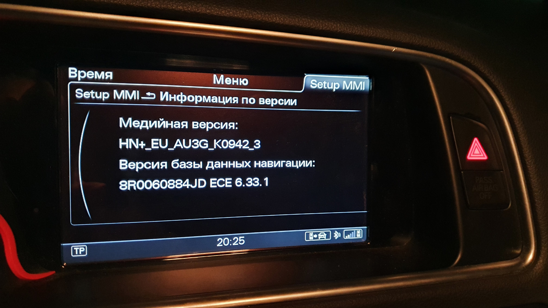

Всем приветики. Наконец-то вышло очередное обновления навигационных карт для MMI 3G Plus 6.33.1 8R0051884JD. Полностью процесс обновления описан на сайте что и как делать. Так как строительство дорог идет полным ходом, то некоторые развязки и дороги уже не соответствовали действительности.

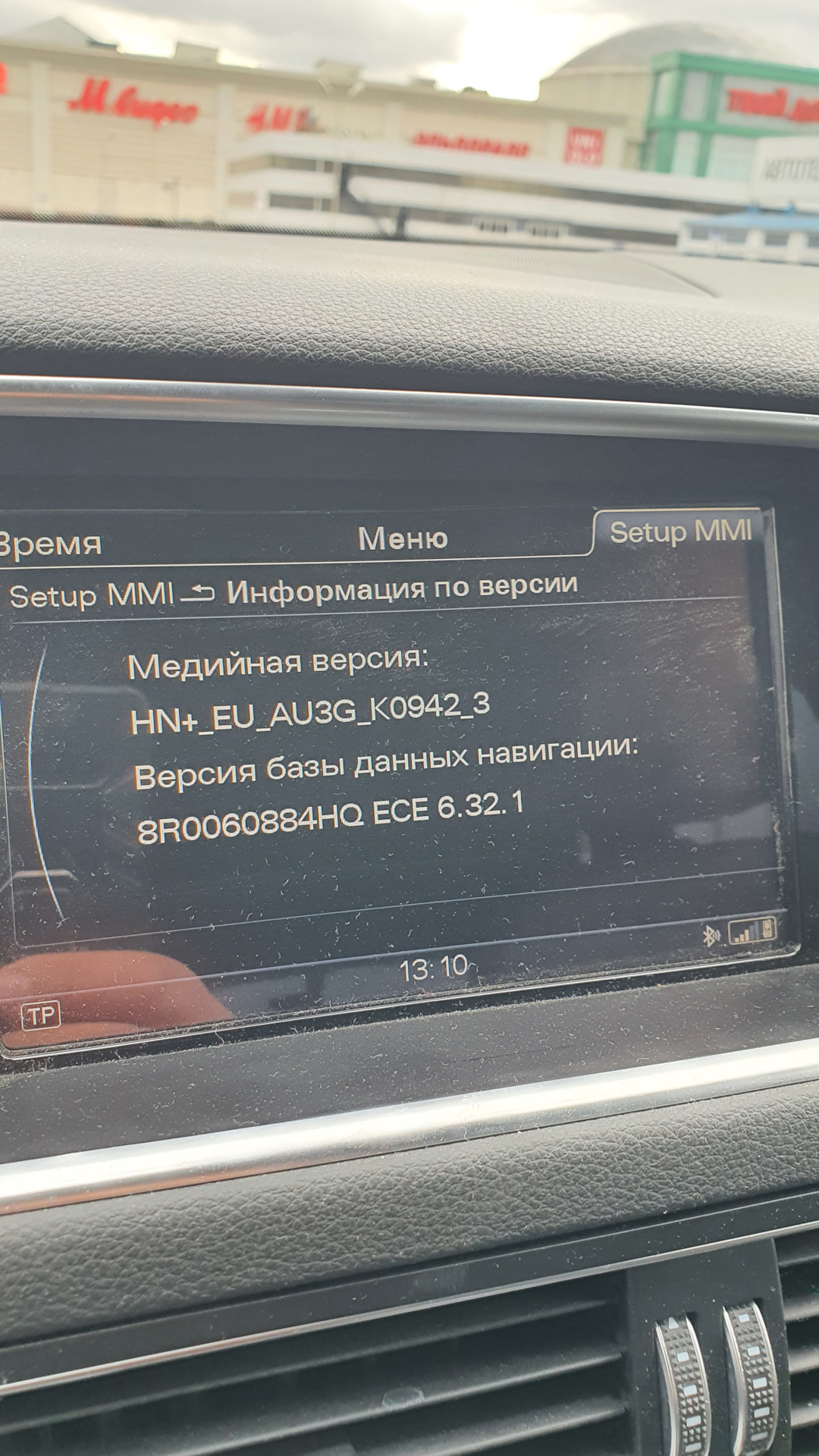

У меня установлены были самые последние актуальны карты 6.32.1.

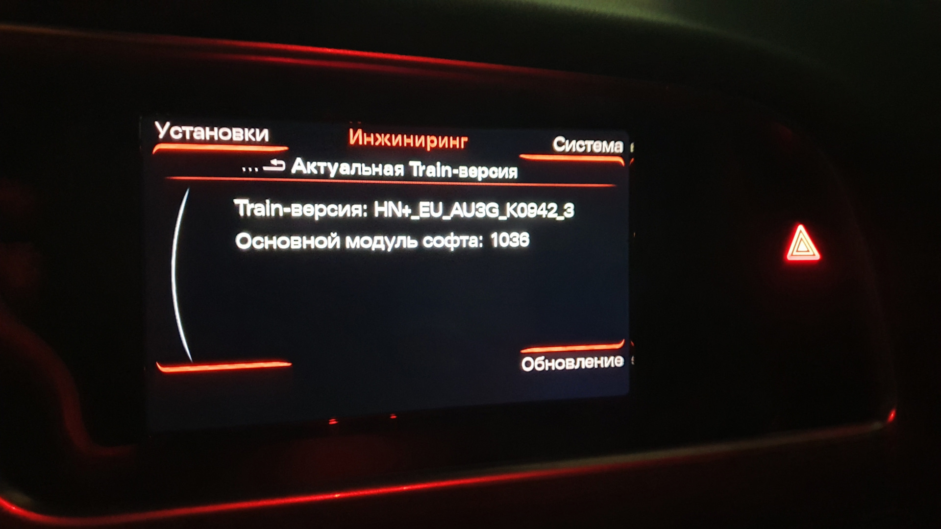

Обязательно перед установкой зайти в инженерное меню, нажимая одновременно CAR+MENU и активировать пользовательский режим SWDL, поставив галочку.

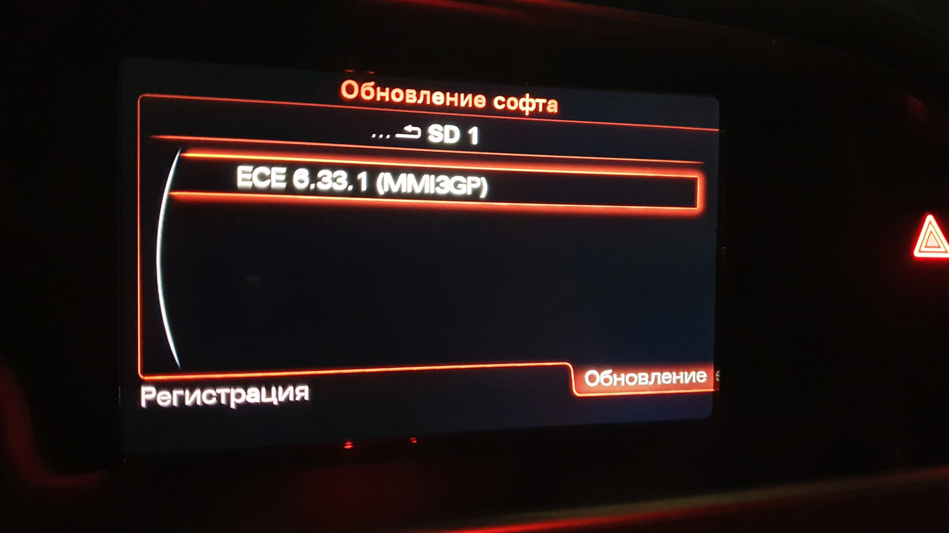

Вставляем флешку в 1 слот, из 2 вынимаем, также удаляем все из CD. Заходим в MMI в инжиниринг, нажимая одновременно CAR+BACK, и жмем обновление, не путайте с зеленкой greem menu.
После загрузки будет информация к обновлению карт, выбираем определенный пользователем.

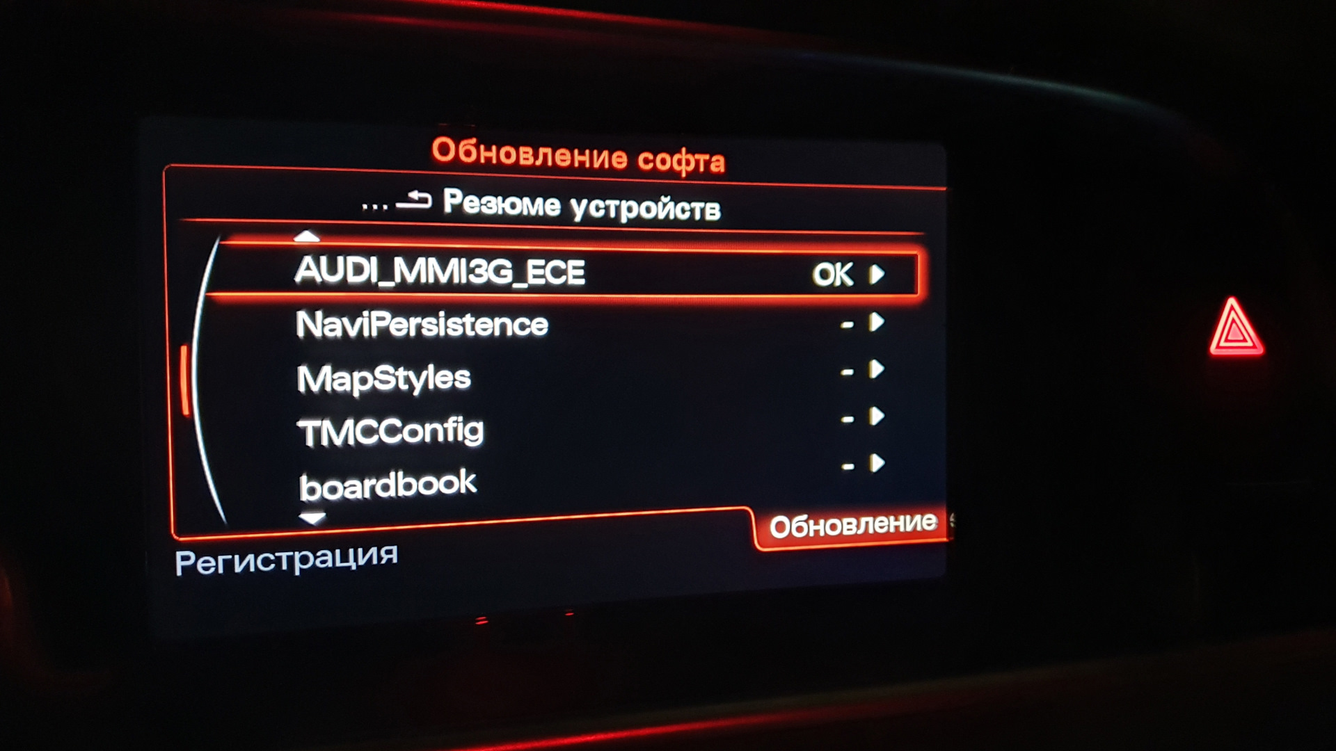

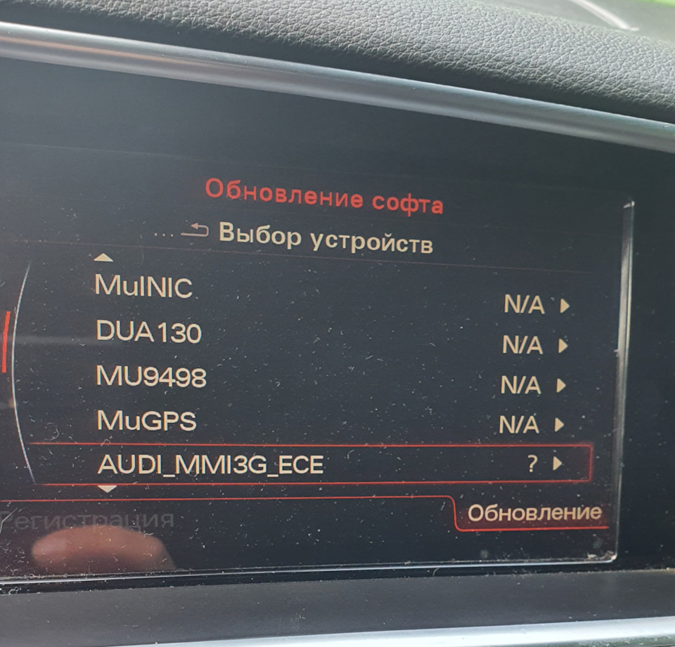

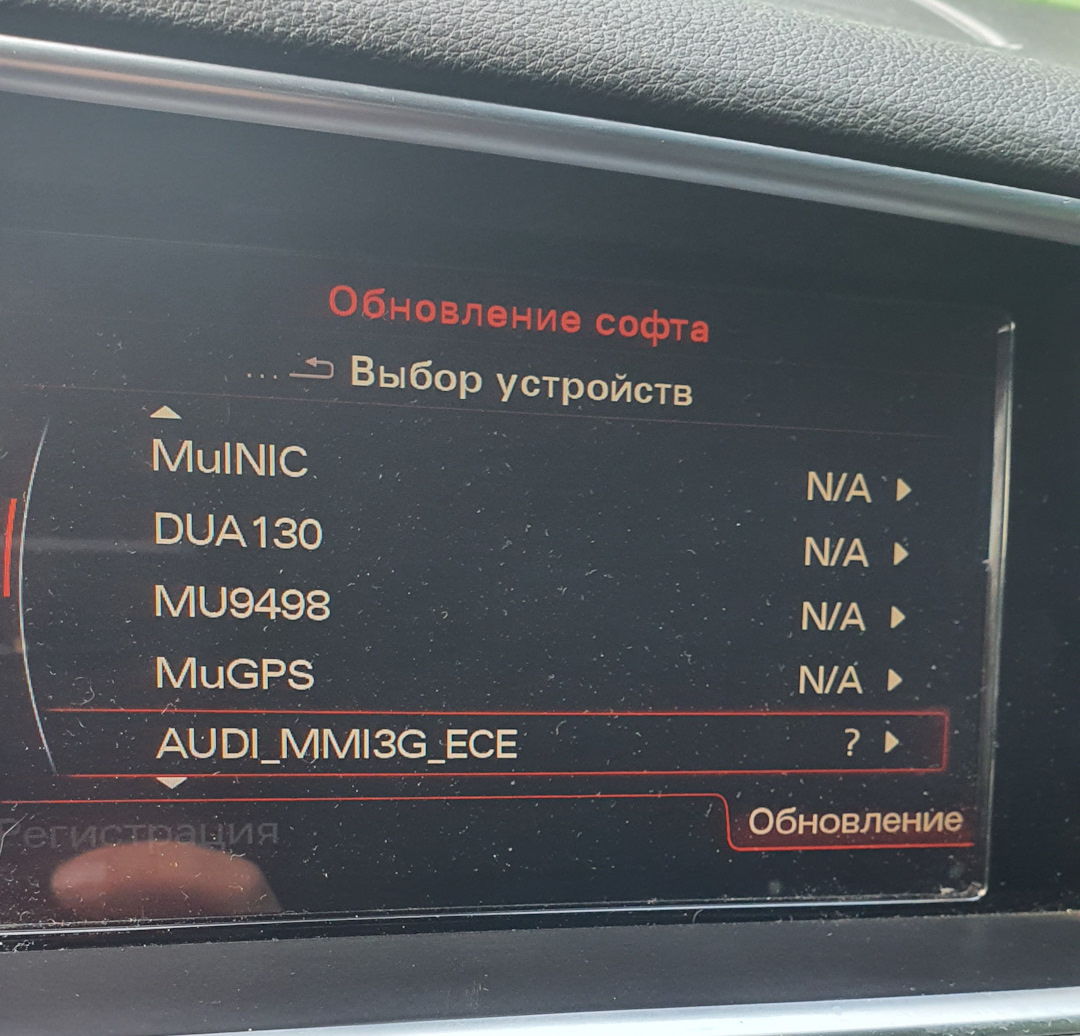

Листаем до строки AUDI_MMI3G_ECE.

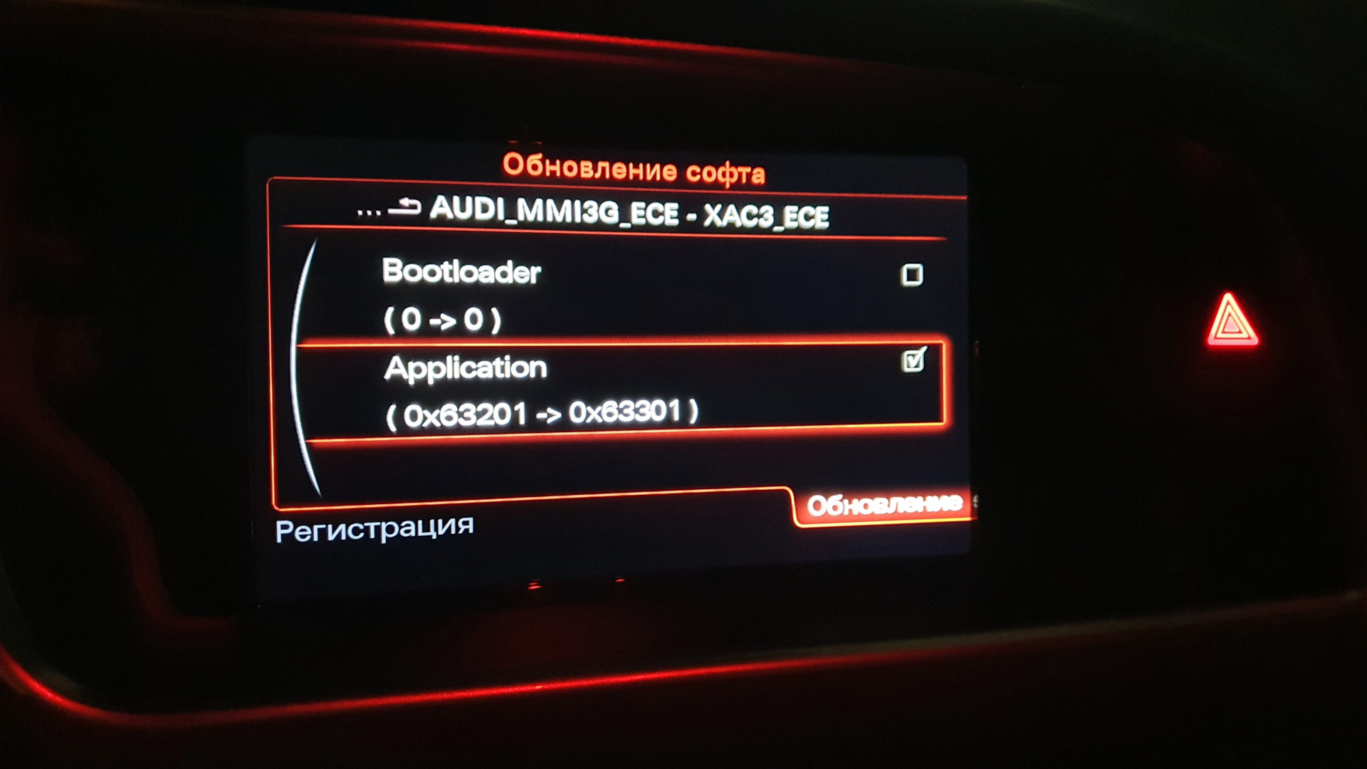

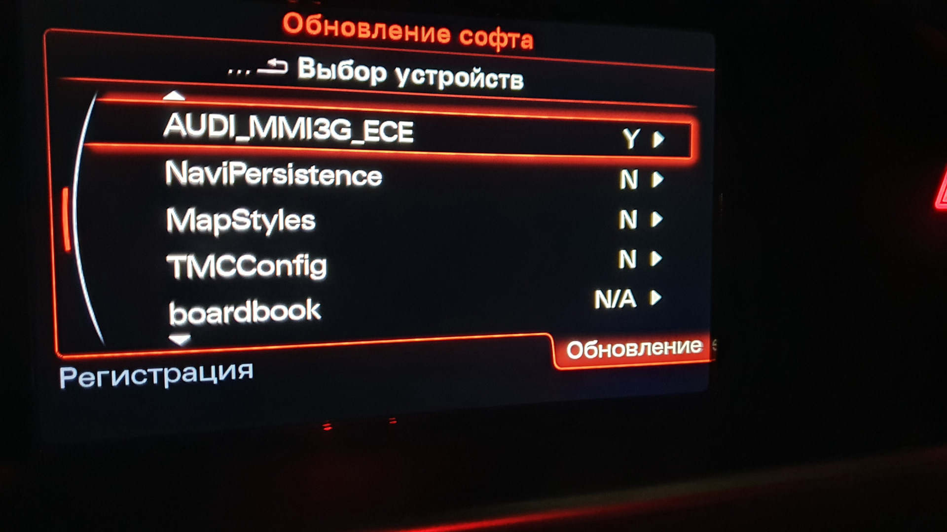

Далее необходимо заходить в каждый подпункт и выбирать его обновление в ручную.
После выбора всех, должно получаться так.

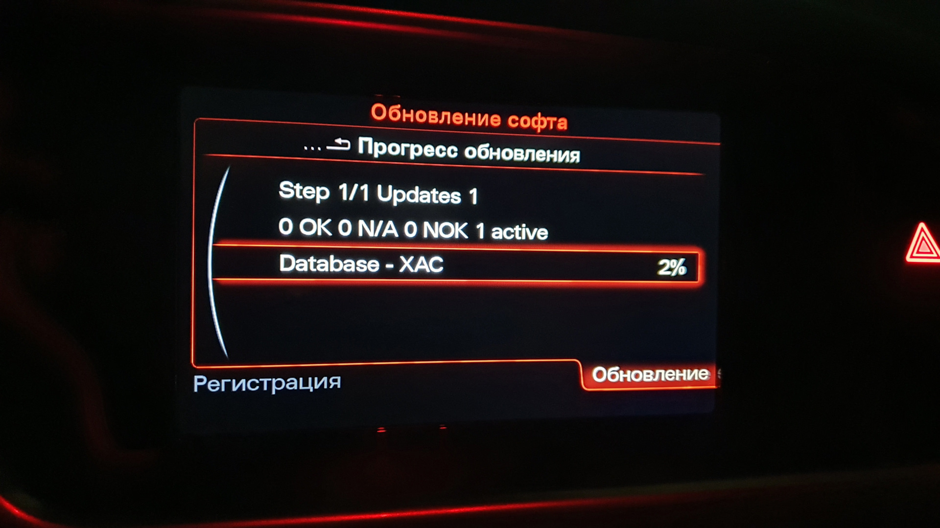

Далее жмем обновить и процесс пошел.
Когда все файлы обновятся, получим успешный результат с надписью ОК.
Далее жмем и выходим.
В этот раз установка заняла 1 час 25 мин.

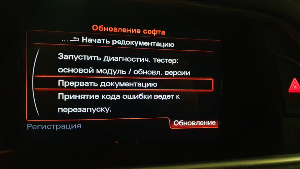

После каждого обновления карт, в блоке 5F MMI всегда выскакивает ошибка 03276 — Система учета обновлений ПО. Как ее удалить можно прочитать в предыдущем обновлении карт.

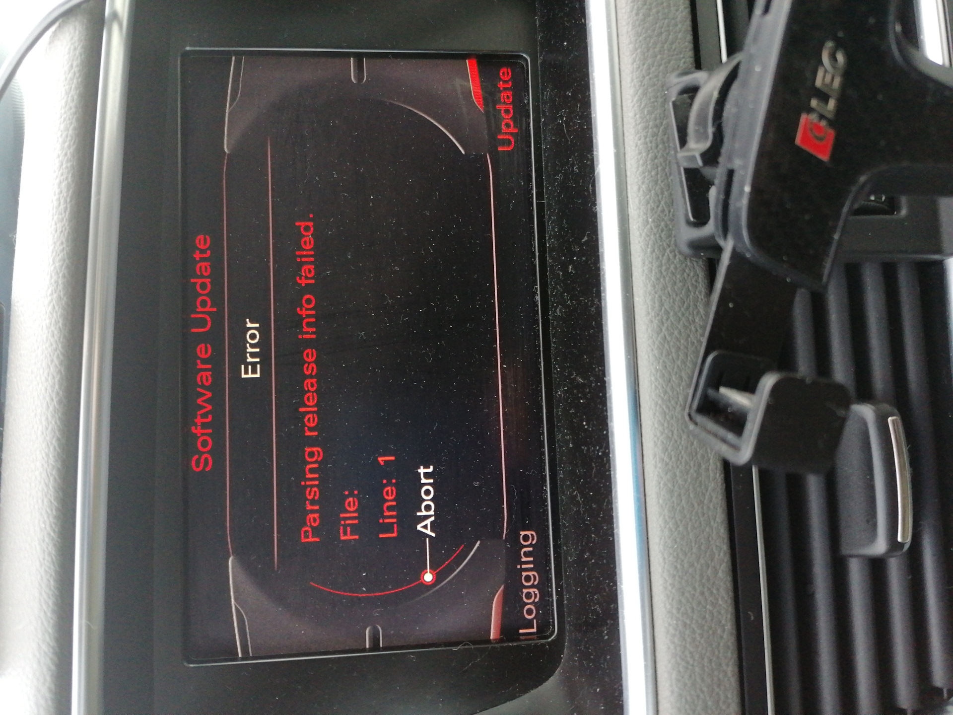

Вот что показывает после выбора скачивания с 1cd
Что-то совсем не хочет карты принимать
Значит что-то не так делаете! Карты все рабочие.
