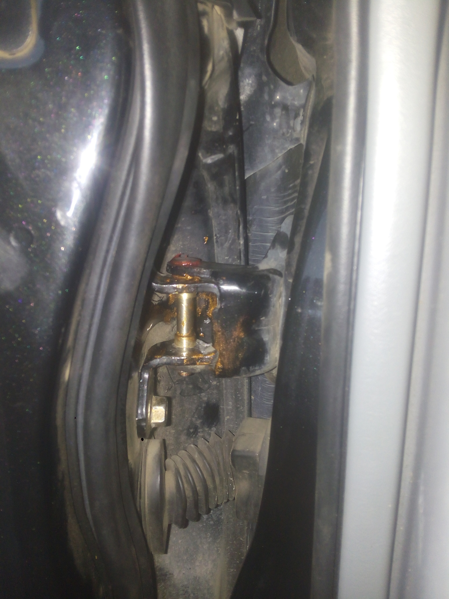

При покупке автомобиля я как то не проверял на провисание водительскуюи пасажирскую дверь, но оказалось что небольшой люфт там есть, оно влияет на закрывание двери и при езде по грунтовке двери издают мелкий шум.

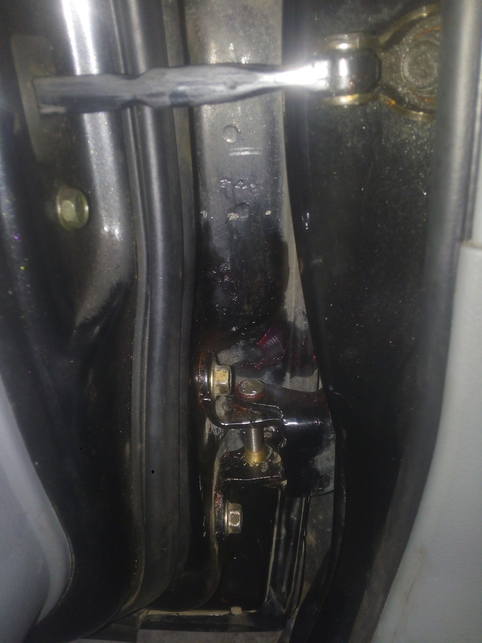

И так я заказал на олх ремкомплекты для 2 дверей и сверлами на 5, 10 и 12 мм, дрель, молоток, керно, две монтировочки, и плоская отвертка, ключь на 12 и смазка, а также тески.

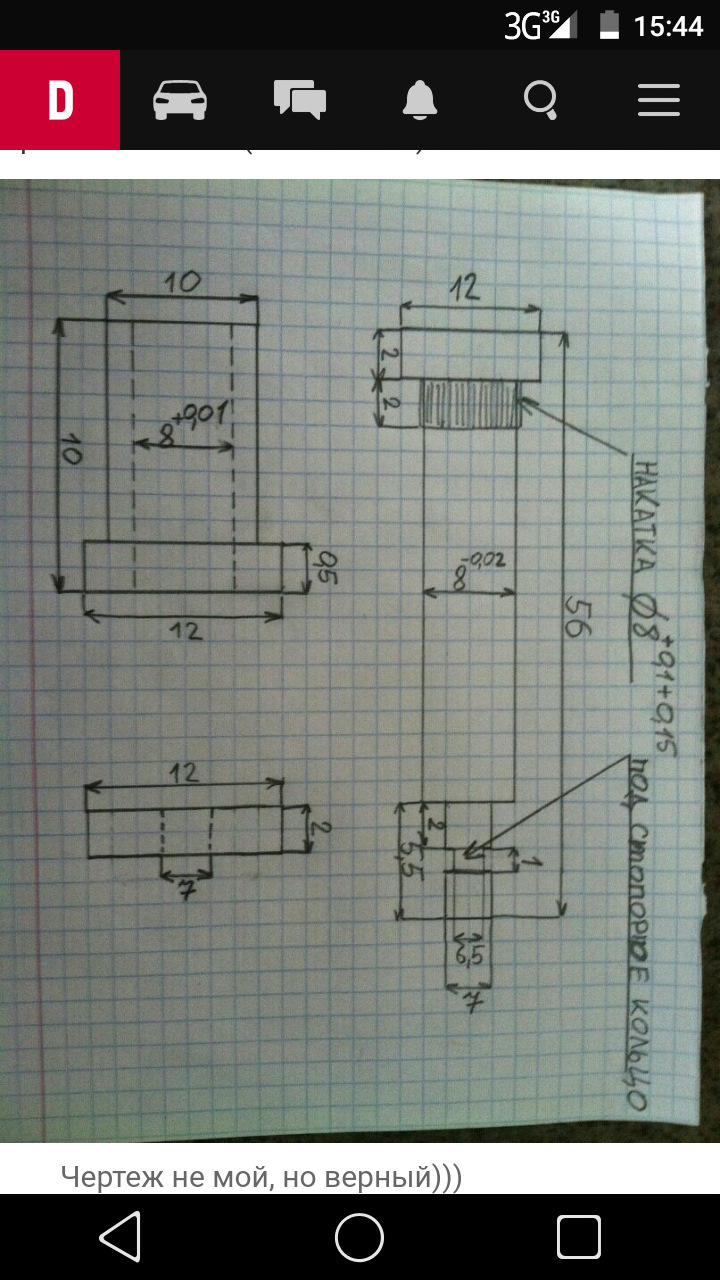

Как инструкцию использовал www.drive2.ru/l/530224915039650975/
На одну дверь ушло в порядке 1,5 -2 часа.
Результатом доволен.
Как совет начинать нужно с верхней петли, чтобы было потом удобно забивать ось.
Улучшение есть двери стали лучше закрываться и перестали дребежать при езде по грунтовке

Я тоже делал по этому чертежу, всё чётко встало. Тому кто рисовал огромное СПАСИБО!
