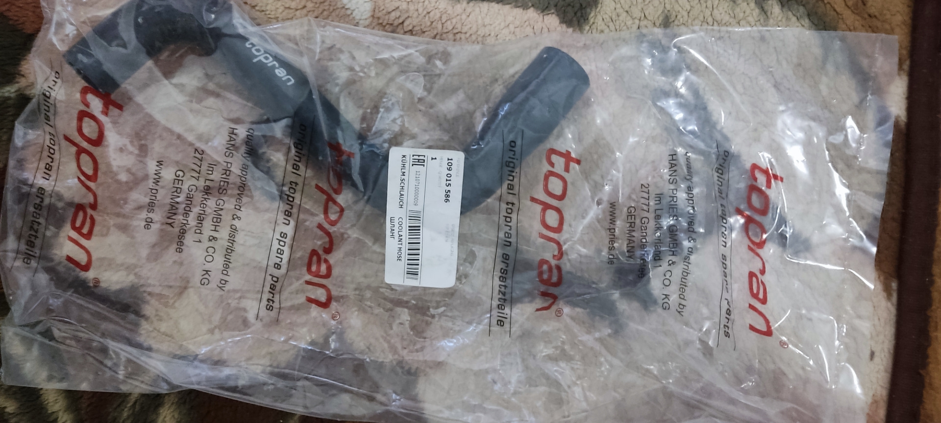

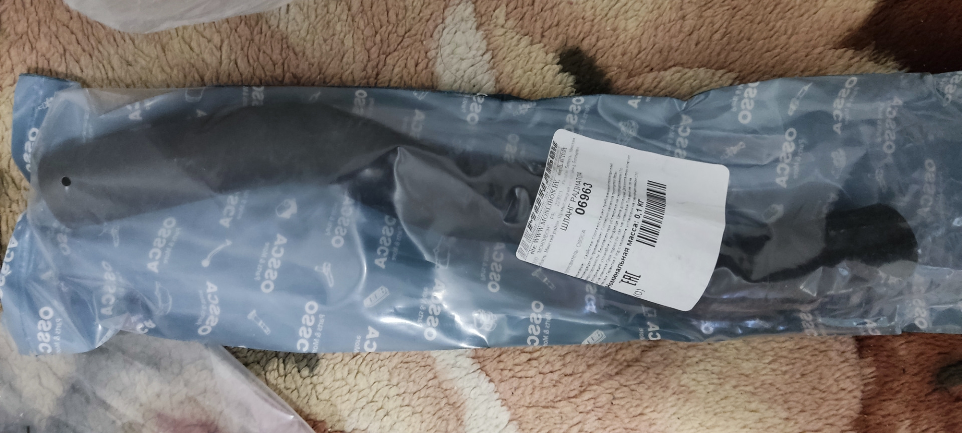

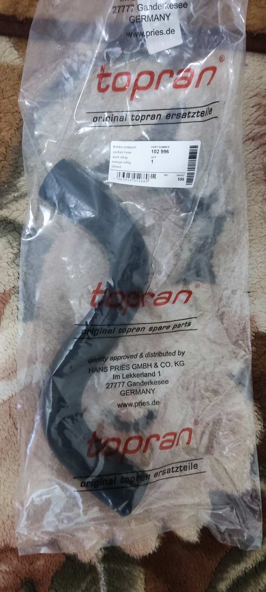

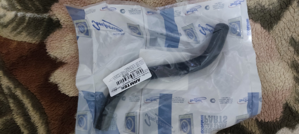

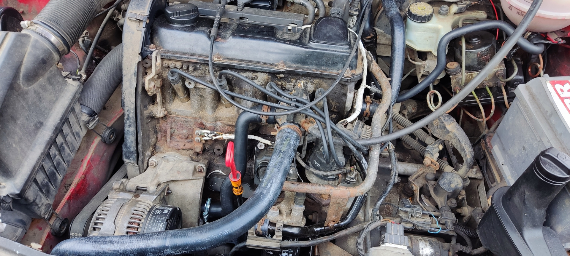

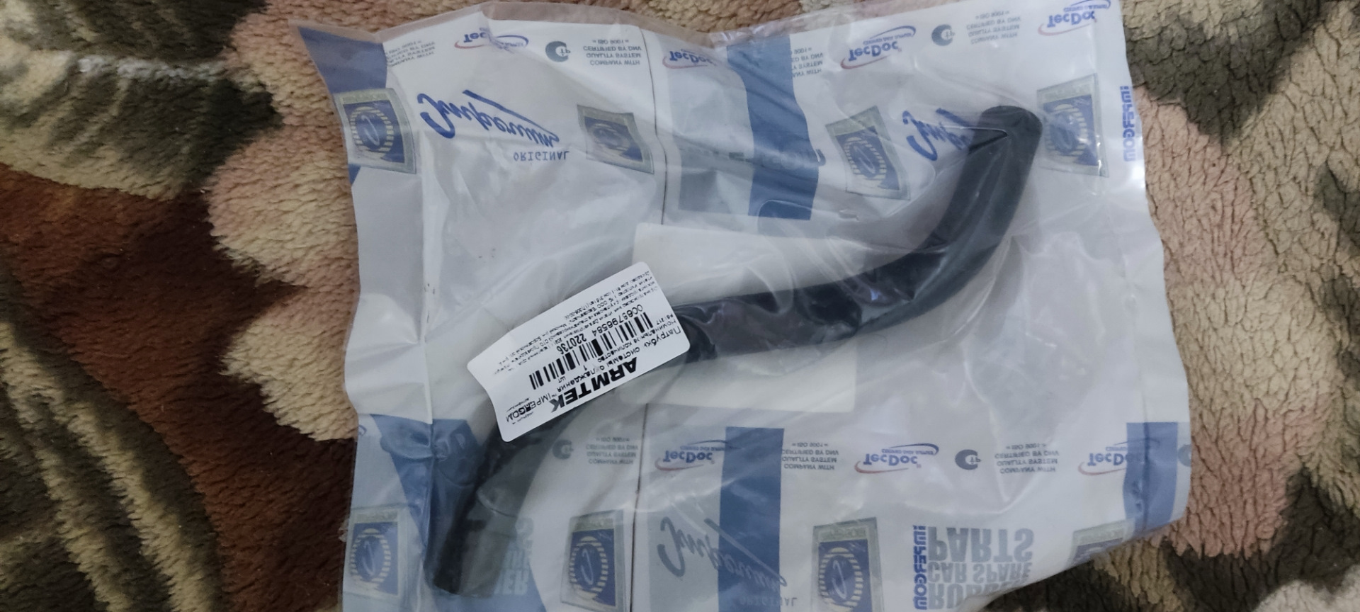

В очередной раз собравшись ехать по делам увидел что дракон протек снова;), после осмотра патрубков было решено менять все, так как в очередной раз профонарить антифриз былобы обидно)
Была сделана времянка:

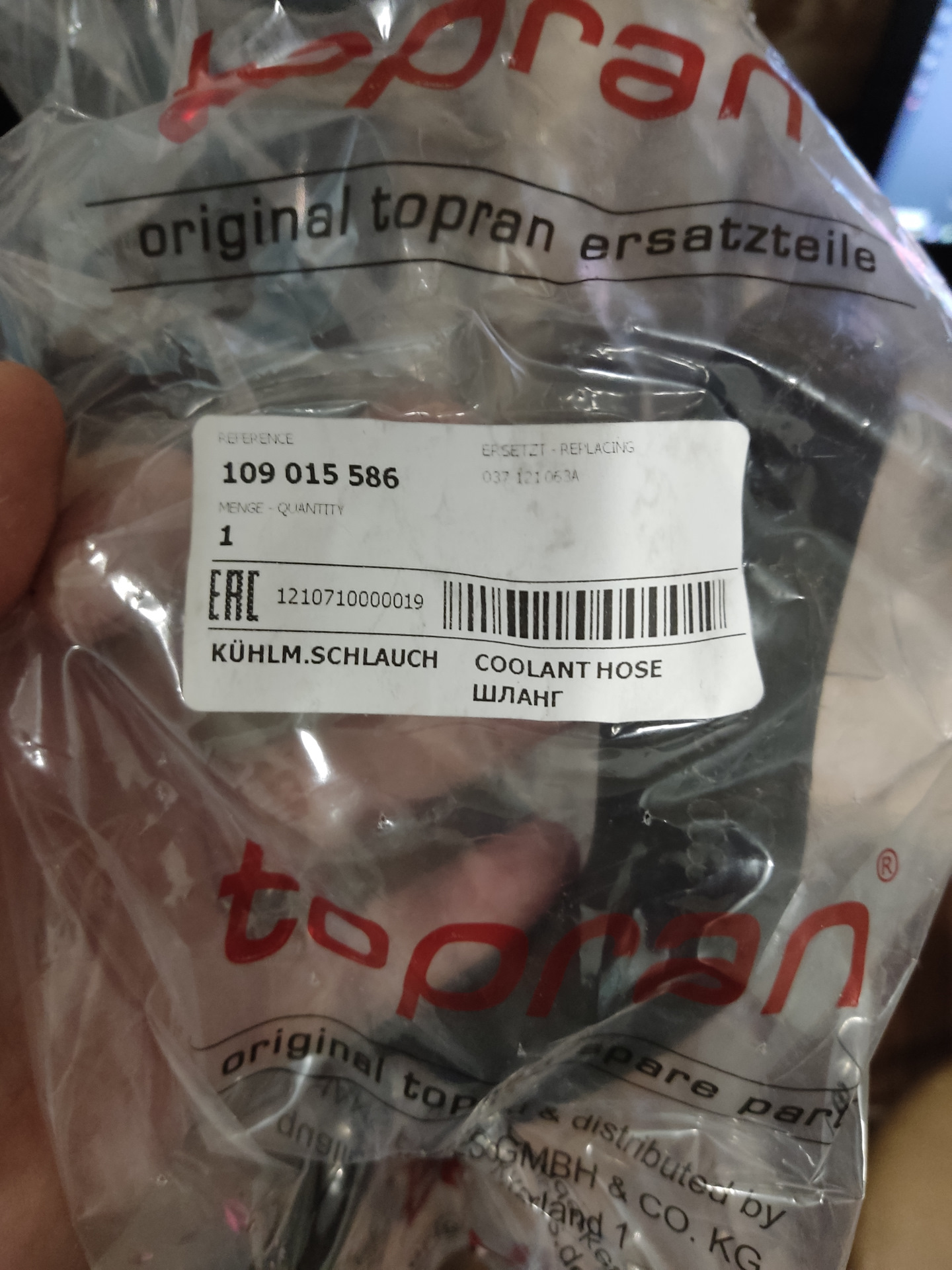

Номера патрубков:
Запчасти на фото: 6K0121101B

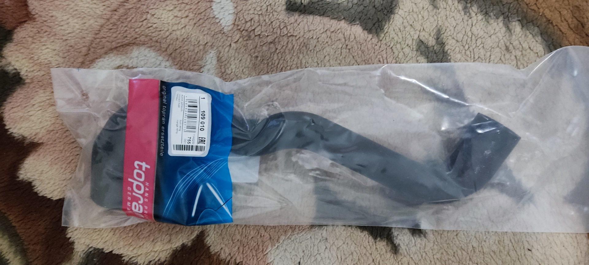

Запчасти на фото: 109015586
Все подошло за парой НО:
1. Патрубок подачи на печку не той формы, но это мелочи.
2. Патрубок обратки печки немного длинный, подрезал стало как родное.
3. Патрубок охлаждения на охлаждения низа моника, немного длинноватый тоже был подрезан.

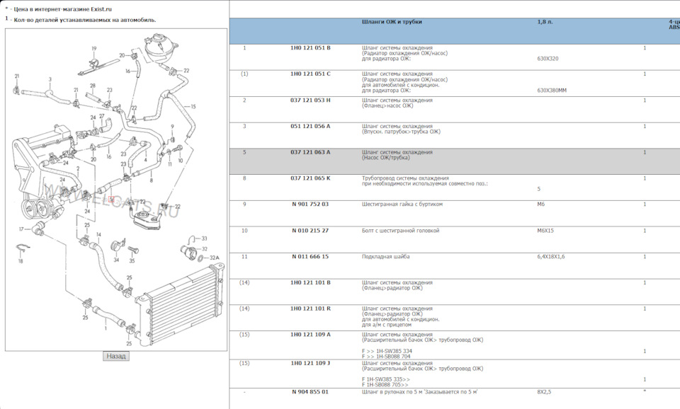

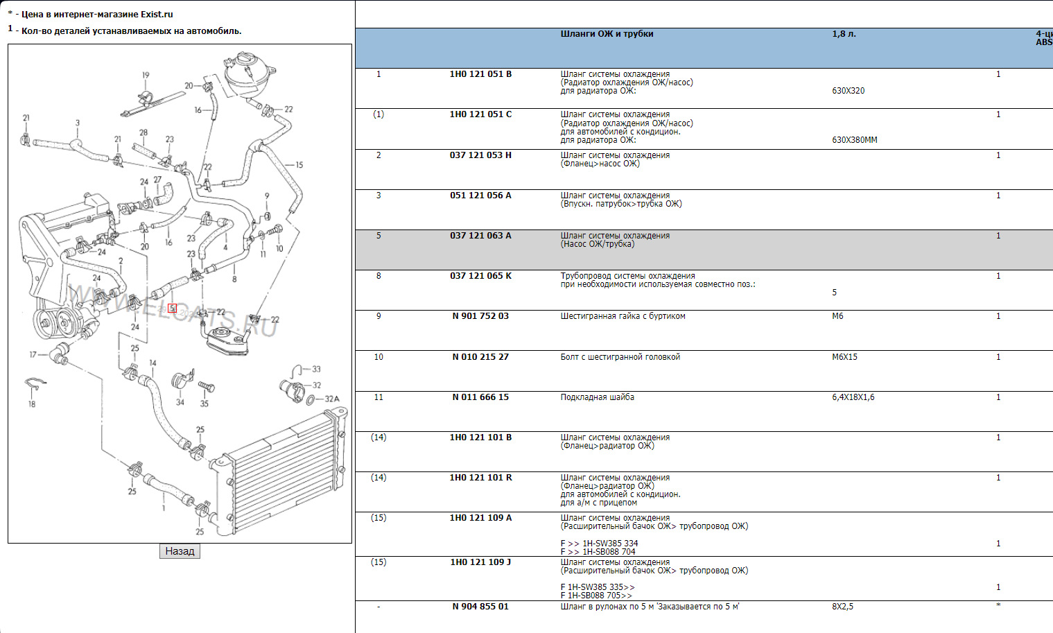

Не подскажите, а как называется этот патрубок
Вечером дома буду, поищу отпишусь тут
Dias931
prnt.sc/kw6VCFHgITN-
Dias931
5 позиция сей патрубок

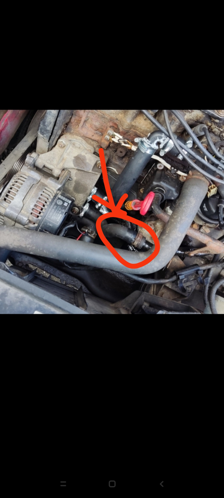

Привет помоги пожалуйста, какой патрубок идёт от помпы на металлическую патрубок печки?
Металлический который вокруг мотора в сторону печки ?
Нет маленький резиновый разного сечения который идёт от помпы к к металлическому.Г — образный
Вечером гляну после работы
evgeniykarpitski
У меня вот такой идёт от помпы на г образный, матор кстати у меня adz, вот здесь человек подбирал на абс мотор, но авто пассат
www.drive2.ru/l/459992785181747060/
