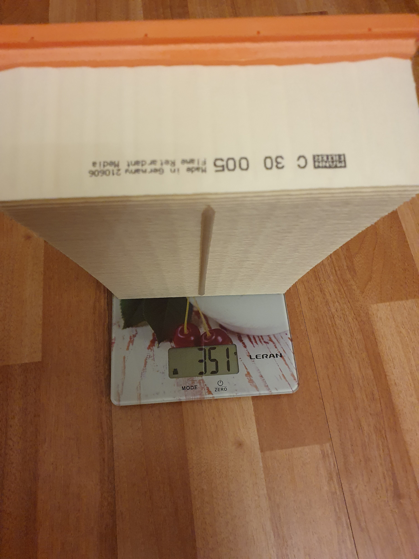

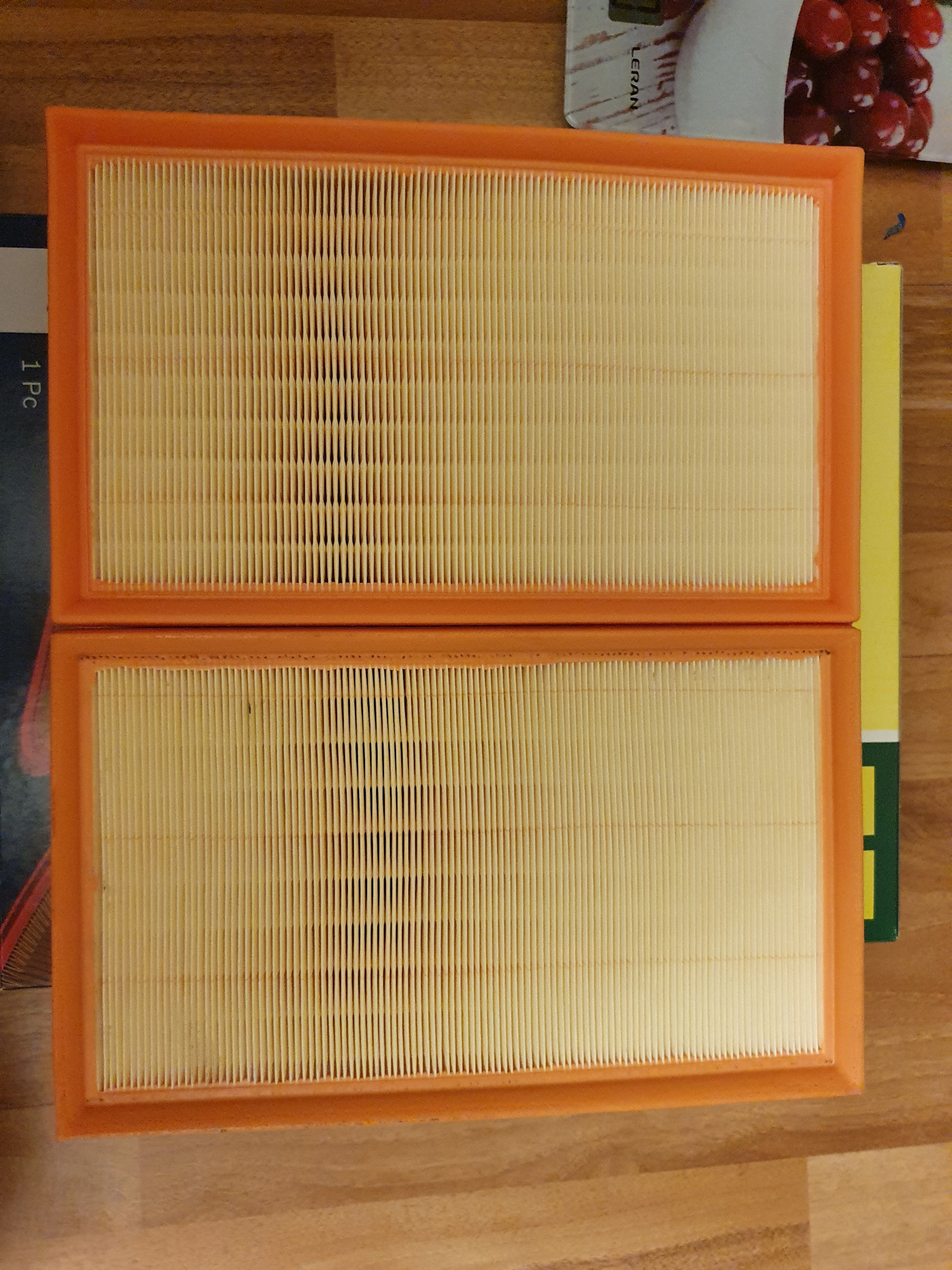

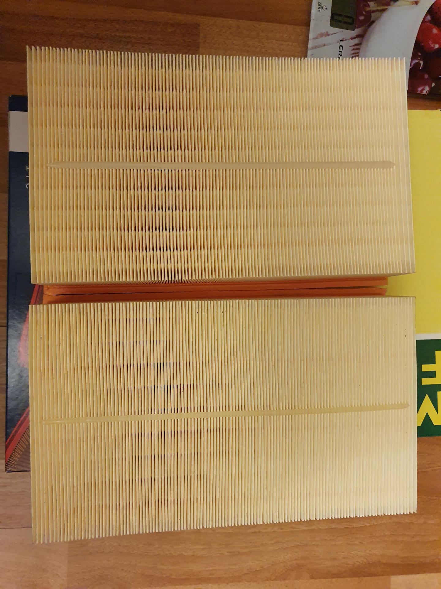

Воздушный фильтр Mann (C30005) вспененный уплотнитель более аккуратный и фильтр идеально чистый. Made in Germany.
На рабочей поверхности полоска клея толще и не задевает последние 3 ламели которые не учувствуют в фильтрации. Вес фильтра 351г.
Заказывал по направлению Дистрибьютер цена 998р.

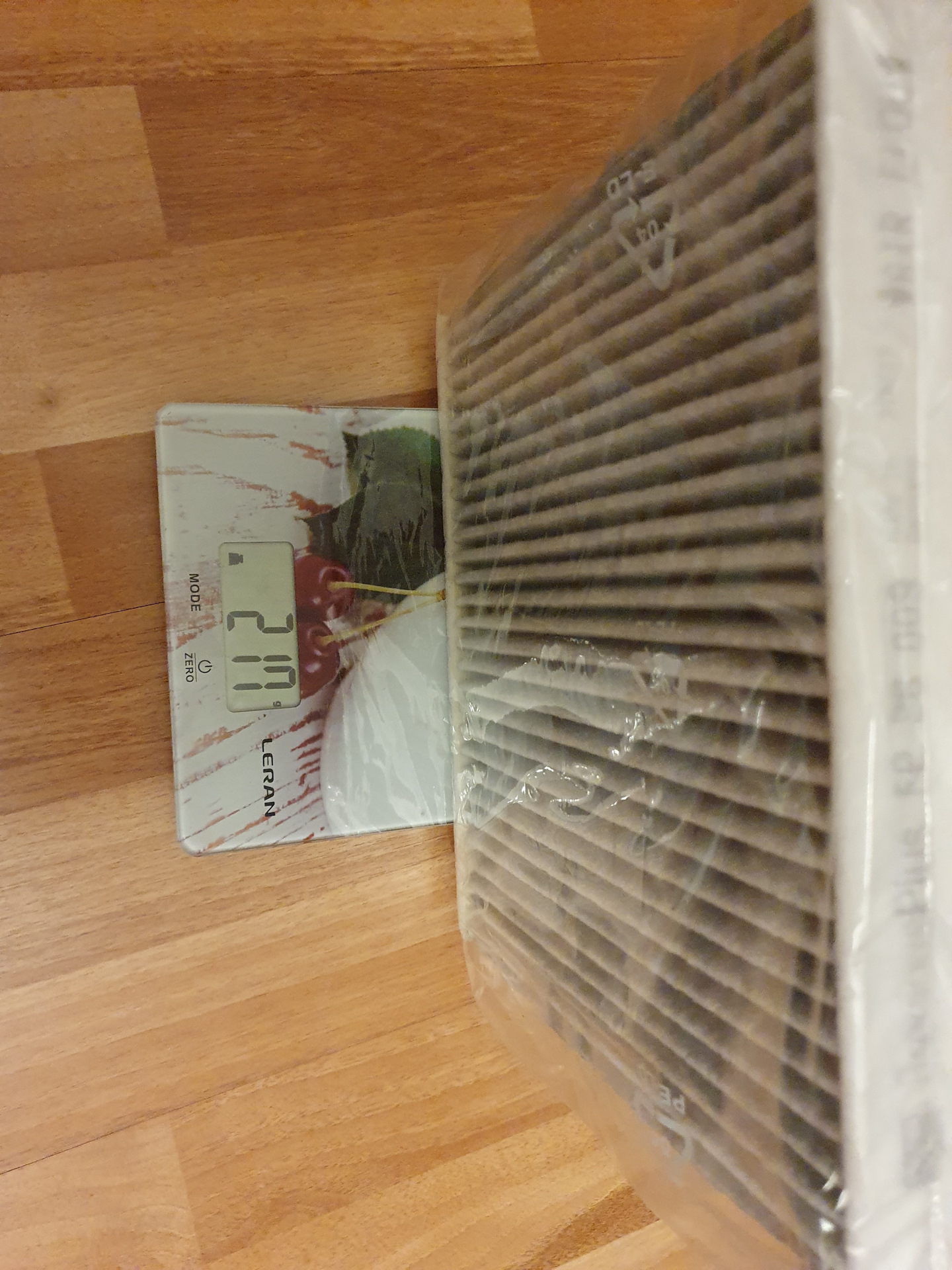

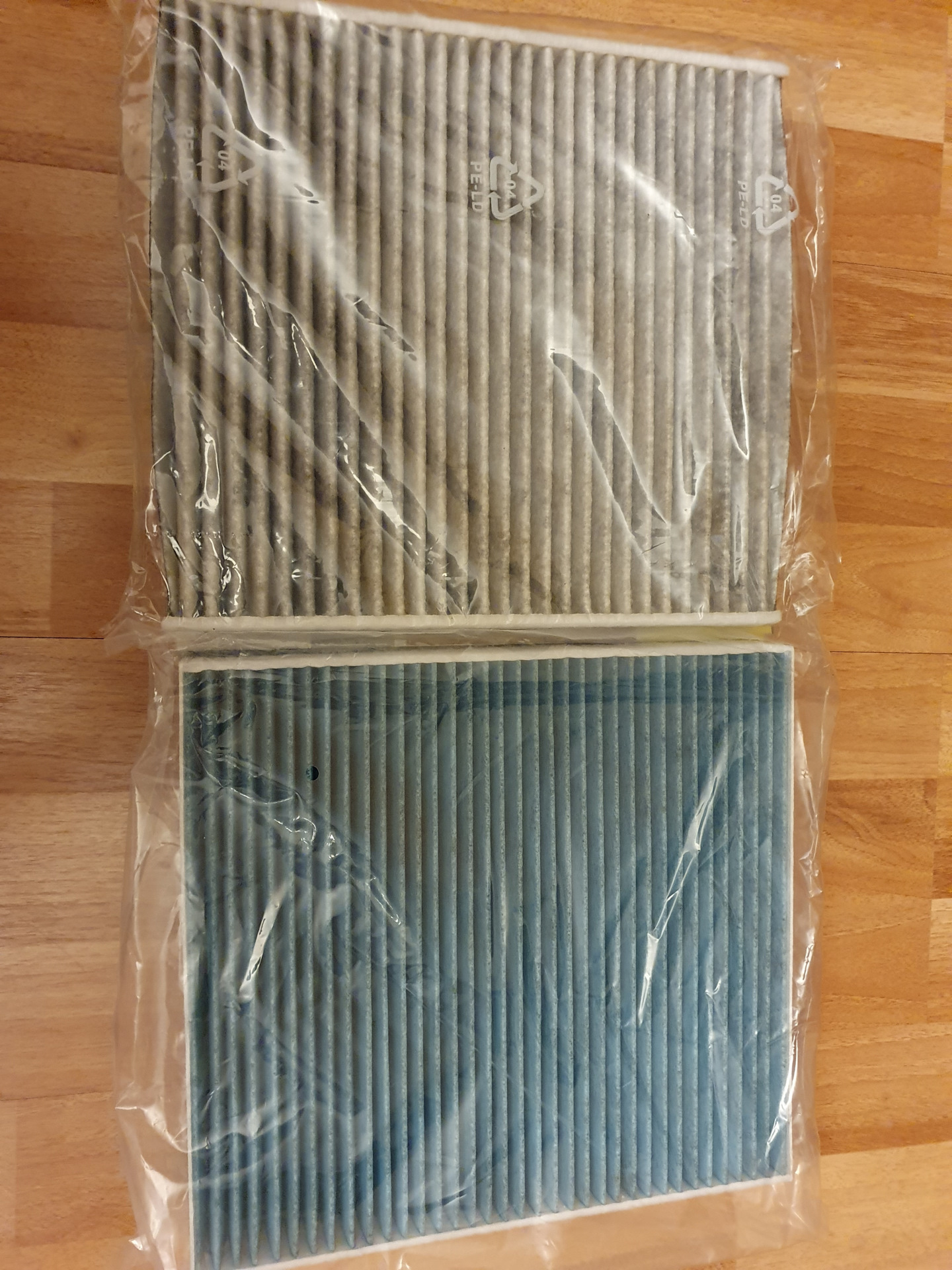

Салонный фильтр антибактериальный MANN (FP26009) цена вопроса 1080р. на вид полный аналог заводского фильтра.

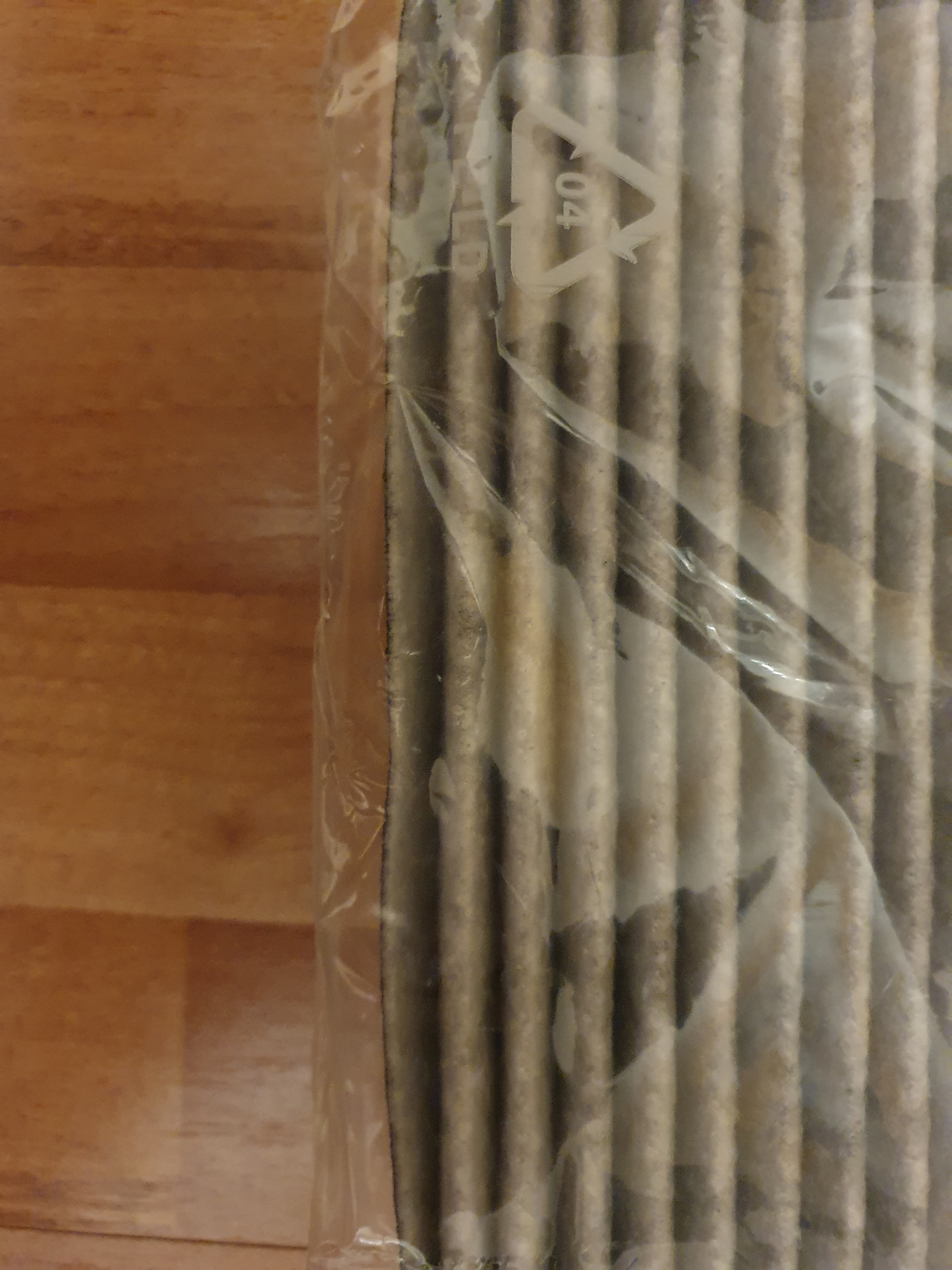

Вес фильтра 217г. Передняя часть противопыльная немного лохматая. Края не аккуратные, просто отрезок фильтра. Думаю через них может попадать пыль и запахи, не ожидаешь такое исполнение от Манна. Даже визуально некрасиво.
Made in Germany.

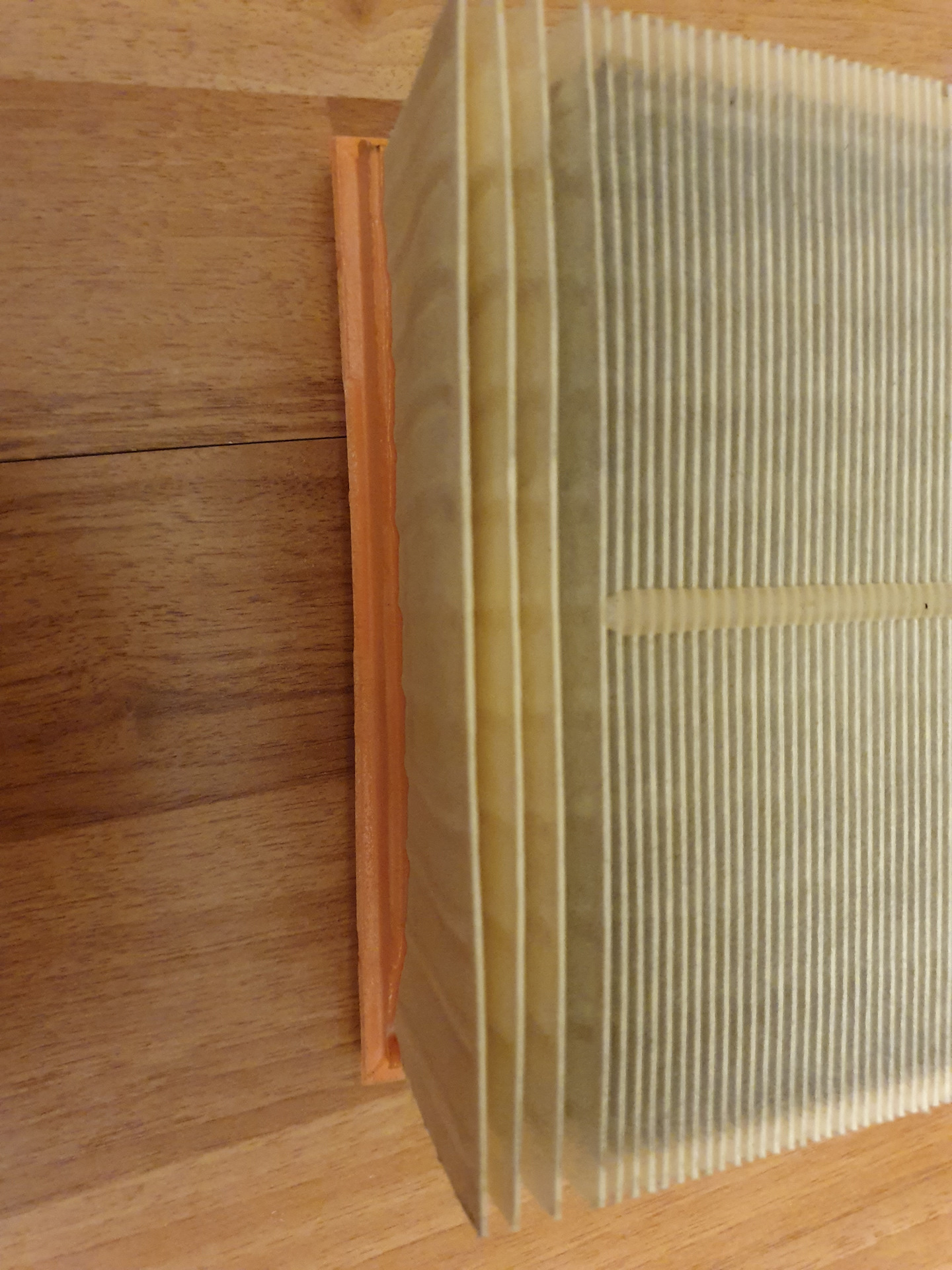

Фильтр воздушный Bosch (F026400287) на 140р дешевле где-то на 10 ламелей больше и вес его 381г. Полоска клея держит больше "бумаги" хотя это не принципиально. Фильтрующий элемент на вид одинаковый как по цвету так и по толщине, но у Боша его больше.
Если бы не аккуратная прокладка по периметру(на вид, на функционал не влияет) и был бы отличный вариант, еще следы "порошка от принтера" может мне с партией не повезло, заказывал не у дистрибьютера.
Made in South Africa.

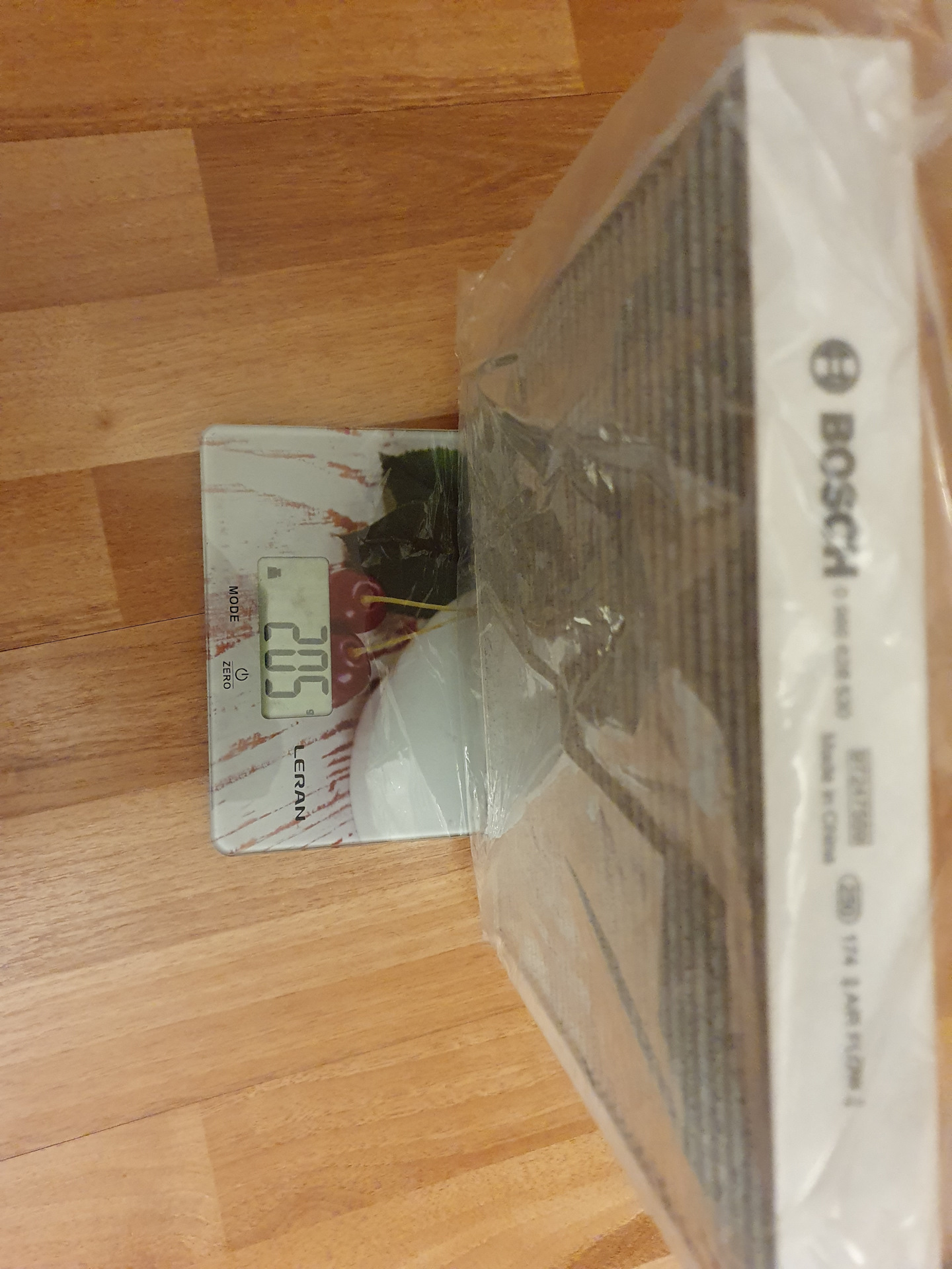

Салонный фильтр антибактериальный Bosch (0986628530)

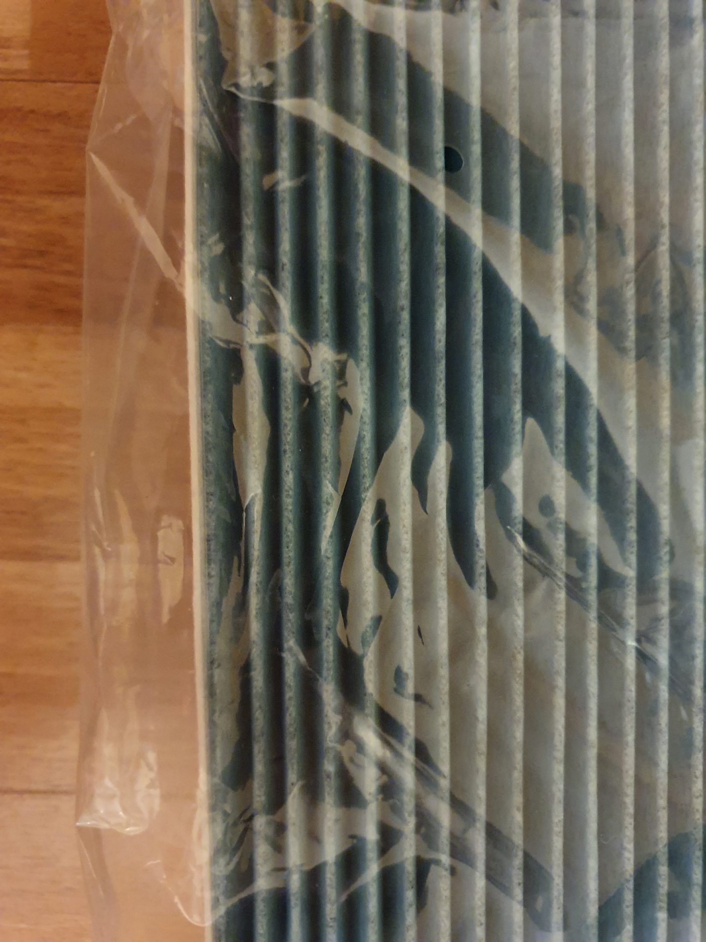

Совсем другое дело, цена 1119р. вес фильтра 205гр. У него наоборот первый идет антибактериальный синий слой, а боковины имеют планочку к которой аккуратно приклеен фильтрующий слой. Помещается идеально, приятно смотреть. Только надпись Air flow с торца и не будет видна при установки.
Фильтр понравился своим исполнением, вещь!
Made in China.

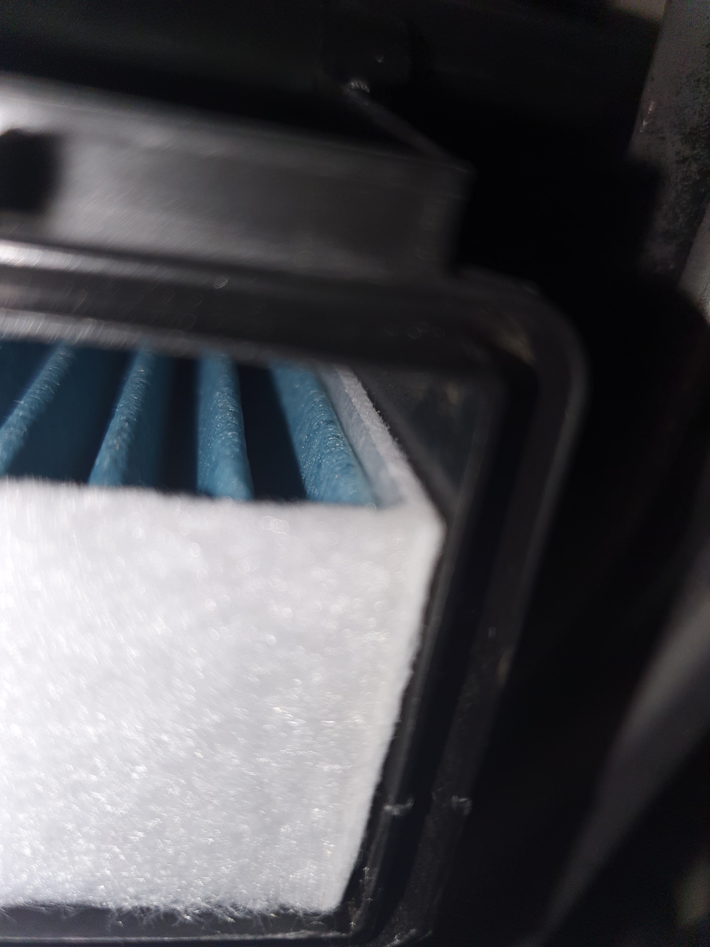

Странно у Вас салонный фильтр встал, еще сверху остается расстояние и видно ребра фильтра. У меня манн встал плотно и закрыл всю нишу. Надо бы проверить может у меня снизу расстояние осталось, хотя вроде бы не помню такого :)
На всех фильтрах есть пространство, что бы бортиком с обратной стороны крышки прижать.
По-другому не видел, есть если что куча видео на ютубе.
Автору — плюс. Меня также удивляет рваный край у салонника MANN. Зато я теперь знаю, что BOSCH этот недочёт устранил :-)

Получается салонный от бош более качественней и дешевле?
Да, мне понравился больше, а по запахам не могу пока ничего сказать.
Вчера заказал, как и Вы, салонник бош 0986628530.
По приезду в магазин оказалось, что его конструкция стала такой же, как и у манн — края гофры с обеих сторон не закреплены.
То есть бош также взялся за экономию…
Вернул фильтр у магазин.
Видимо Бош упаковщик сменил поставщика.
Сейчас вязл наш BigFiltr антиаллергенный у него края закреплены, только вес его 186гр.
