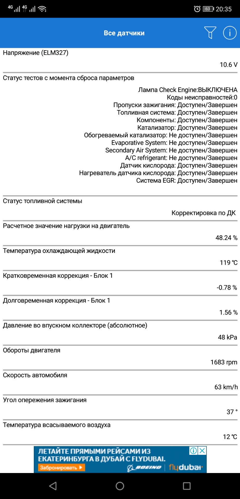

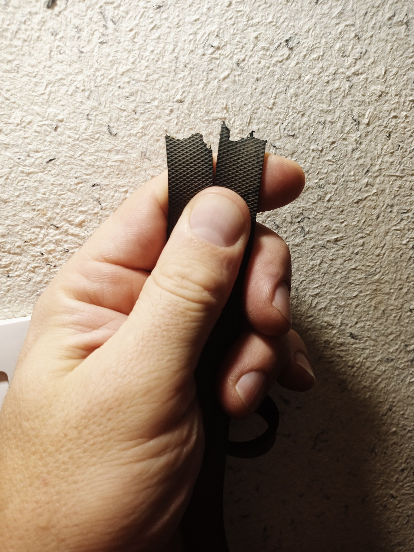

Прошло ровно 4 года и 50 тыщкм с момента одновременной замены всех ремней. Ехал с работы. Загорелся АКБ. Через минуту загорелся красный термометр ДВС. Доехал до дома на батарейке. У подъезда обнаружил порванный ремень гены.

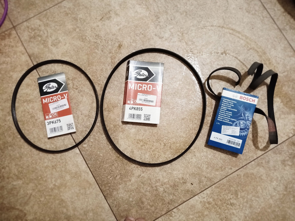

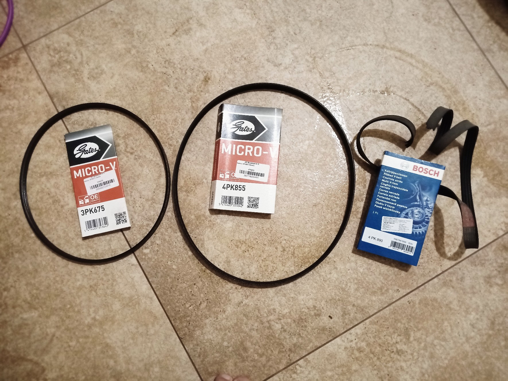

Итог

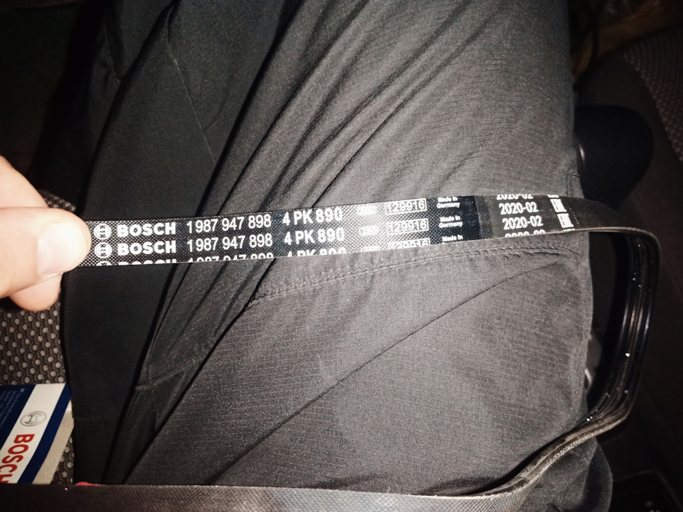

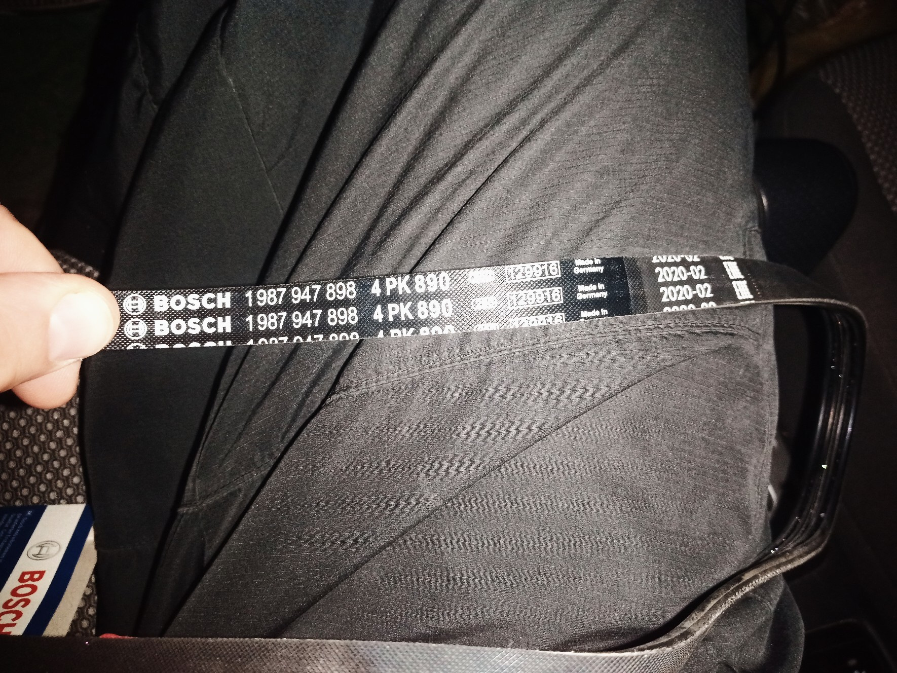

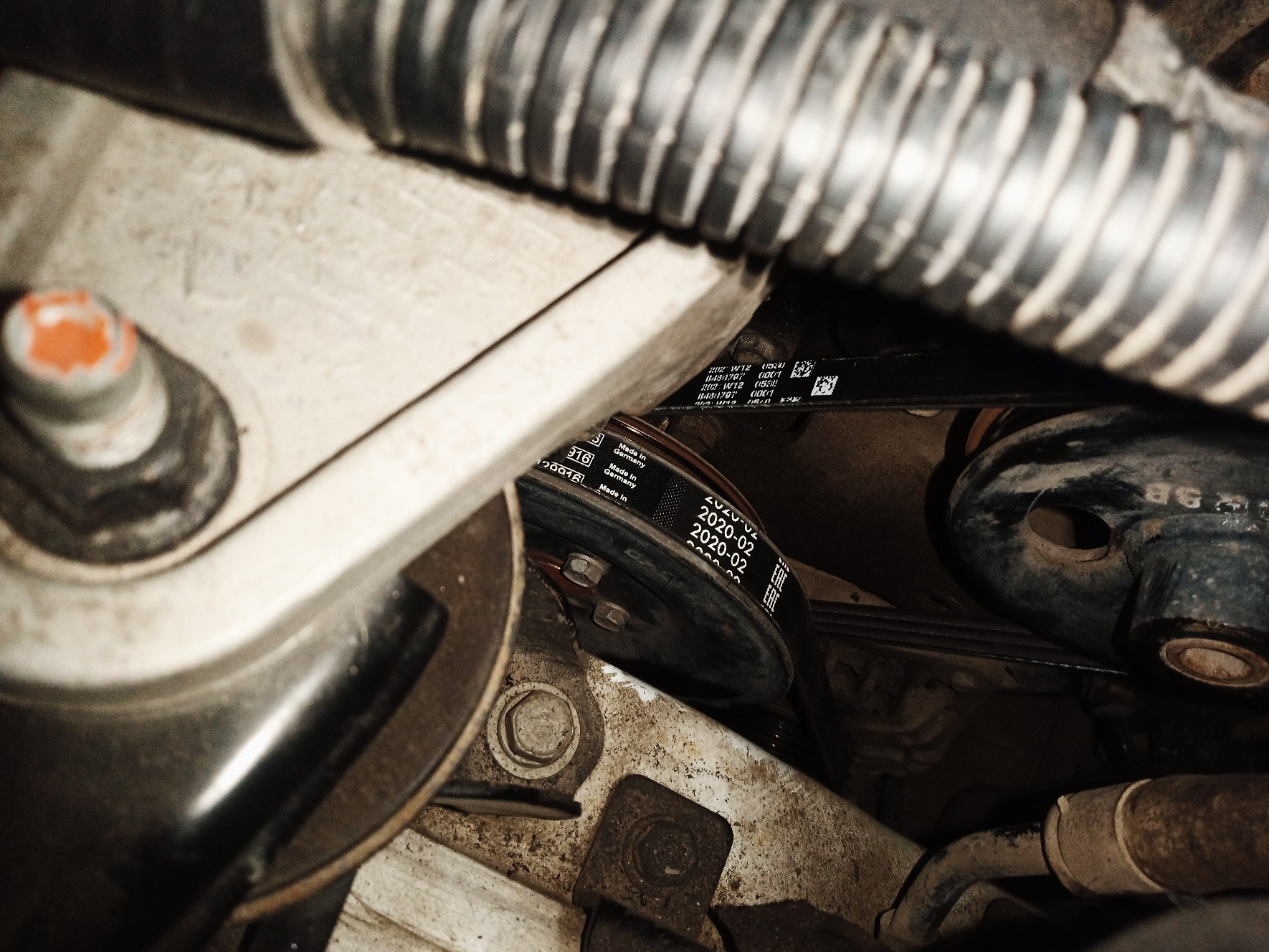

Одномоментная замена трёх ремней. На место гены поставил бош, так как он визуально толще гейтца.
Приговорили передные сайлентблоки рычагов, колодки и диски.
Ремень гены 4рк890
Ремень кондея 4рк855
Ремень гура 3рк675

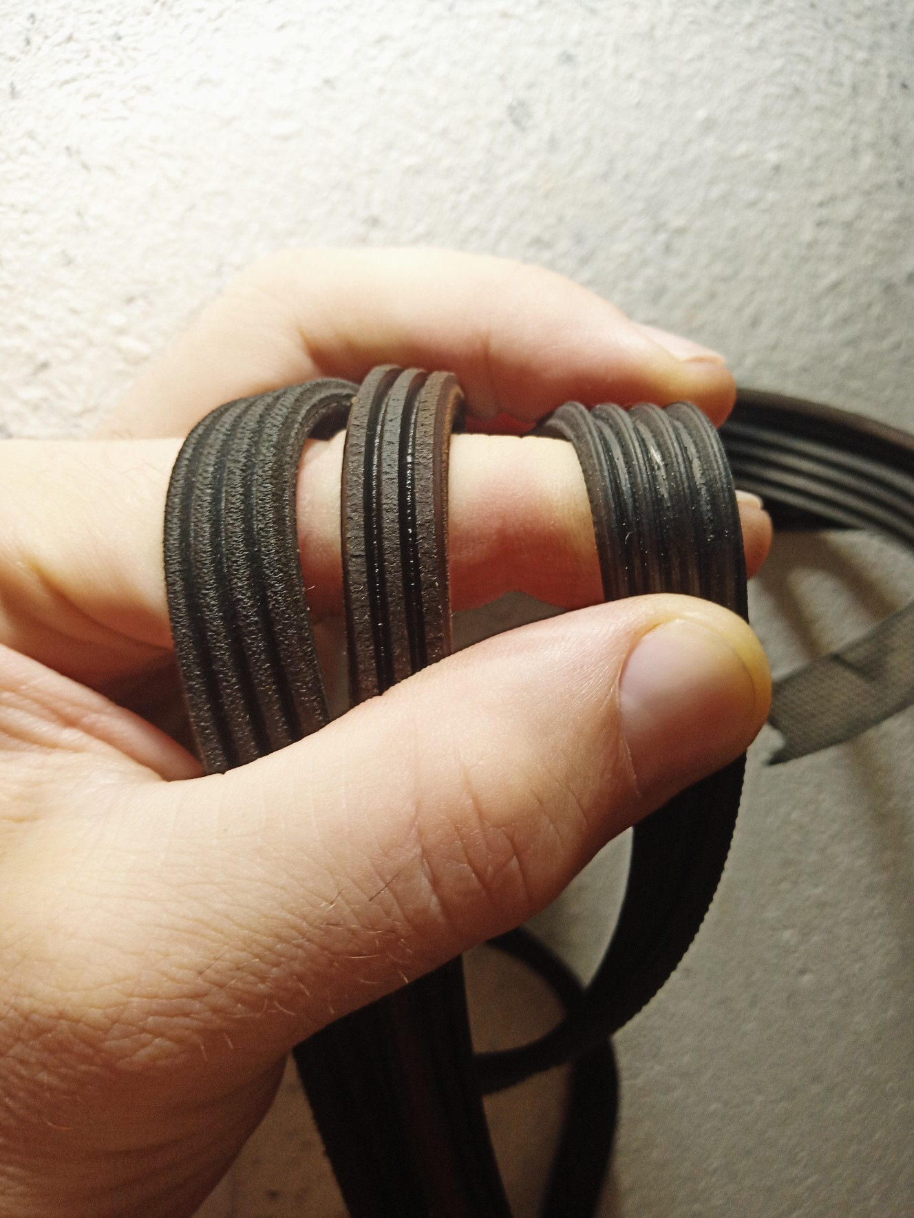

Последние два отходили бы ещё столько же. Да и гена непонятно че рванул.
Фото на память.
Комментарии 8

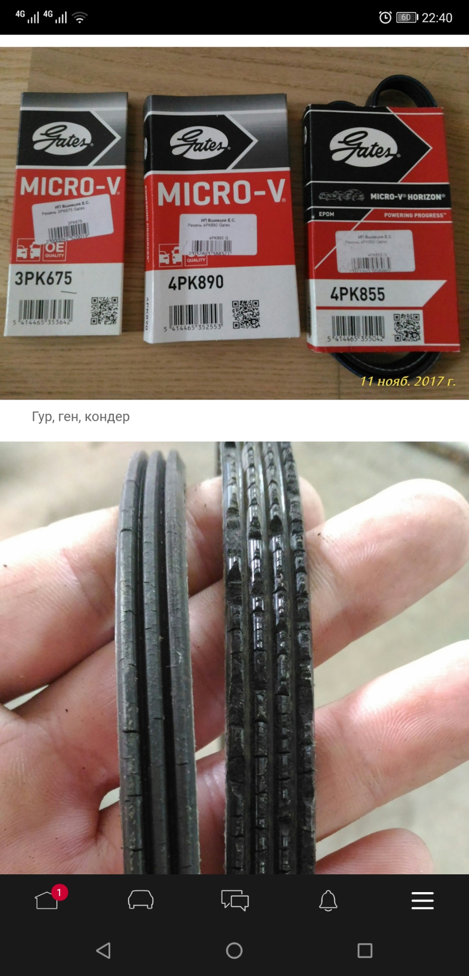

Да и фирму производителя старых ремней написать надо бы.
Старые все гейтцы
А ГРМ ремень проверил, если обводные в таком состоянии, то какой ГРМ?
ГРМ в прошлом году менял. А из обводных только гена подвел.
Я бы крышку с ремня ГРМ снял бы и проверил. Если ремни так потрескались, то и ГРМ может… Или ты их не вместе все менял.
balevnic
ремни навесного при замене грм не менял?
Неть
Пожалуй буду менять при замене грм.) замена ремня наверно 1000 в сервисе возьмут. И ремень 500 сейчас стоит. А так три ремня куплю за 1500 сразу)
