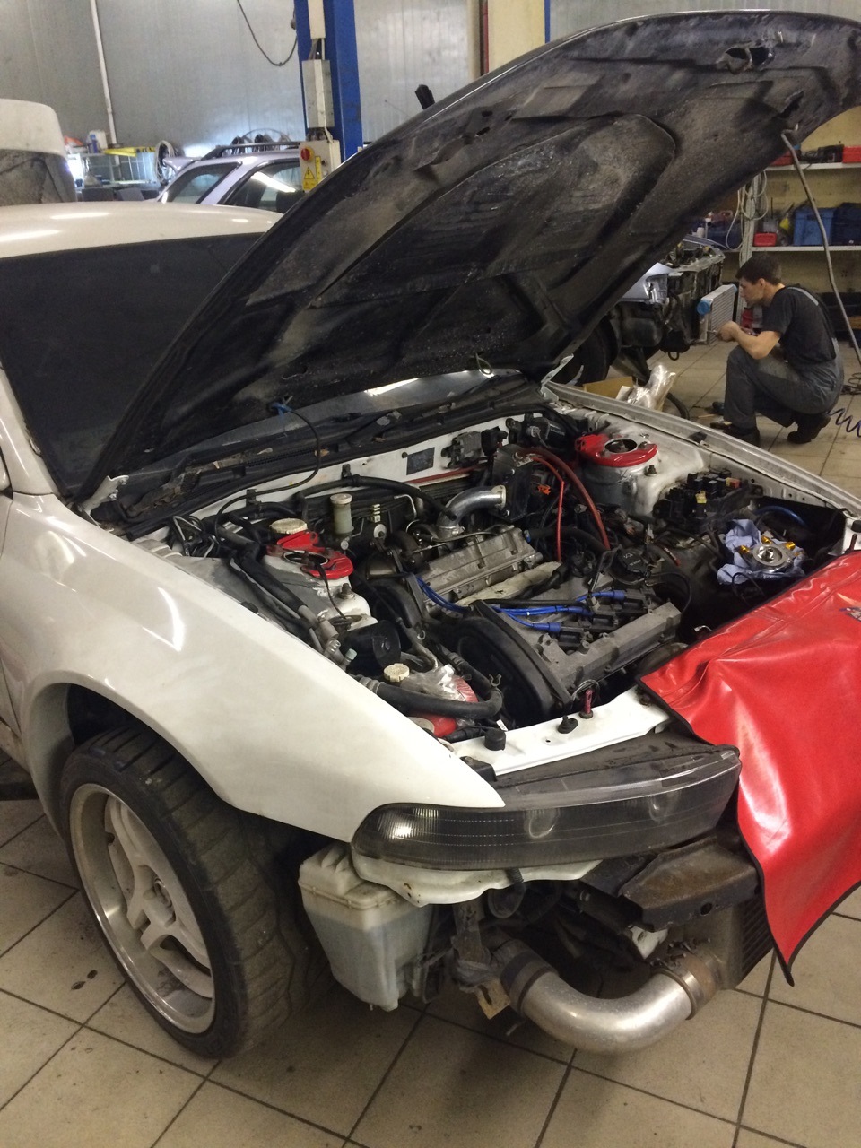

После длительного простоя работа оживилась, мотор под капотом. Дорабатывается навесное, обновляется проводка. Надеюсь на скорый запуск мотора.

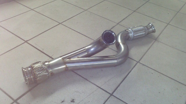

Вот пайп у тебя правильный, в отличии от того "Г" что продают на форуме,но вот гофры нужно было поменять местами.Короткую вперед, длинную назад.Передняя гнется только когда к турбине ее прикручиваешь, а все остальное время работаеттолько задняя.

ждем колпачки на форсунки, чтобы заводить… сильно подводит поставщик( срыв сроков на 3 недели уже.
только задняя.
