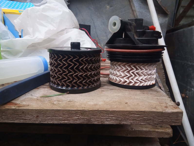

Традиционно в зиму меняю топливный фильтр. Ставлю пурфлюкс с "елочкой" C489. При замене заметил несколько металлических точек на дне, в принципе периодически они бывают, скорее всего попадают с топливом с заправки, но весной лишний раз еще раз загляну, возможно ТНВД плавно намекает на переборку, хотя каких то особых проблем не замечал.
Не знаю почему, видимо пара-тройка раз когда умудрялся завоздушить, но каждая замена топливного для меня волнительна ) При том что есть полный арсенал для беспроблемной замены. И нужные ключи и заглушки-затычки и электрический (и ручной) насосы для откачки и специальные зажимы для снятия быстросьема.

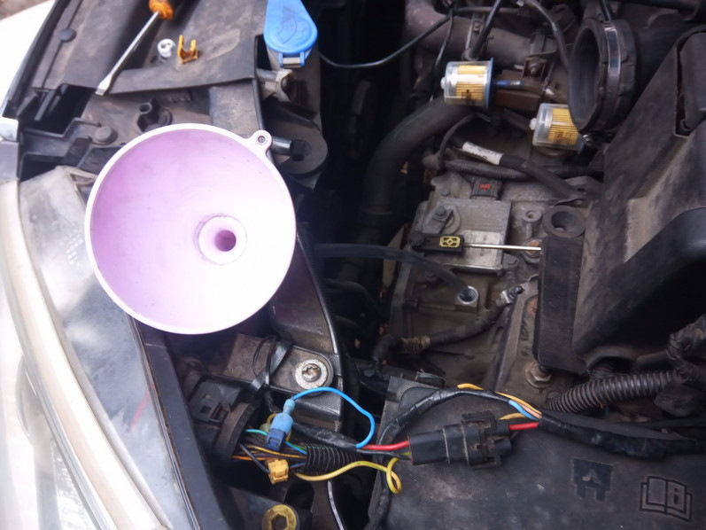

В этот раз все прошло идеально. Откачал насосом воздух пока не пошла соляра без пузырей (200-300 мл), докачал еще до поллитры, что бы было чем миксент в зиму разбавить. плеснул из шприца кубик-другой в правый быстросьем магистрали к ТНВД и быстро одел. Визуально вообще никаких пузырьков воздуха не появилось. Так ловко первый раз. Машина завелась, дал минутку поработать и заглушил, перейдя к замене масла в АКПП.
И тут случился маленький "псих". Сняв корпус воздушного фильтра что бы подлезть к заливной пробке АКПП посмотрел на топливную магистраль и … "ёперный театр", у ТНВД пузырь на пару см, ниже в месте перегиба такой же, после топливного фильтра тоже пузырь. Первая мысль — подсос. Завел машину держа газ, никаких затыков, пузыри проскочили. Еще минутку подождал и заглушил. Оглядываясь на магистраль продолжил замену масла, пока занимался появились в те же местах пузырики по миллиметру, ну это и раньше так же бывало. Видимо мало дал поработать мотору, что бы он получше остатки воздуха из картриджа топливного фильтра прогнал.

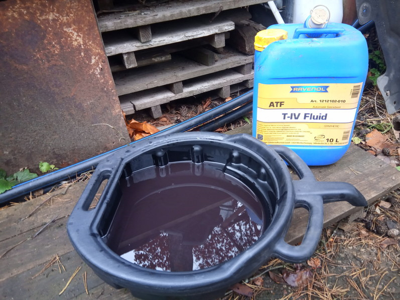

Что то предыдущий Равенол T-IV Fluid мне совсем не зашел по эксплуатации, менял так же полностью год назад, проехал 15 ткм и вот такой вид у него:

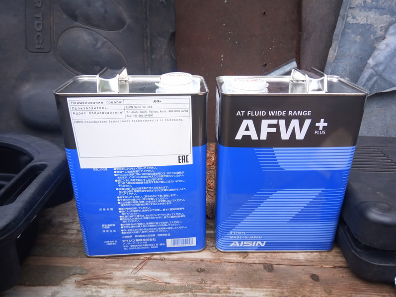

На холодную на первой передаче воет сильнее, чем на предыдущих маслах. Иногда со 2-й на 3-ю очень задумчиво переключается, летом в пробках греется больше. Решил попробовать оригинальное aisin-овское AFW+ (код для заказа ATF6004 AISIN). По допускам подходит, по цене интереснее мобила, вероятность нарваться на подделку при заказе в магазинах-партнерах минимальная.
С учетом того, что полную замену делал год назад (15 ткм) не стал брать 12 литров, ограничился 8-ю.
Проверил визуально жестянки по основным признакам
— шлифовка торцевых сторон — вдоль
— буртики торцов глянцевые и аккуратные
— сварной шок тоже как положено
— буквенные коды завода изготовителя на дне соответствуют
— заливной язычок мягкий и в меру прозрачный.

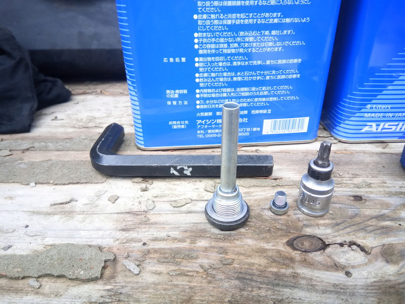

Менял по проверенной схеме. Сначала слил через пробки все что было в картере АКПП. Затем залил 4 литра новой. Завел мотор и через сливную трубку теплообменника слил 2 литра. Долил еще 2 литра. Опять завел и еще слил 2 литра. Потом опять долил 2 литра, прокатился доведя температуру АКПП до 55 градусов и через мерную пробку слил излишек.

Серег, сколько микрон у данного фильтра?
Володь, ну ты спросил. Честно говоря никогда не интересовался, но знаю, что такие характеристики есть.
www.sogefifilterdivision.…X&lang=RU&ref_filtre=C489 вот нашел его в официальном каталоге, но там только габариты.
Я тоже не могу найти, вот и решил у тебя узнать)

Мне интересно, сколько вообще микрон должен быть наш фильтр
Из того что мне попадалось для коммон рейлов — фильтры 4-5 мкм.
www.drive2.ru/b/3037393/
www.oilchoice.ru/viewtopic.php?t=4992
www.drive2.ru/l/560516735262799215/
Задал ты задачку на подумать / поискать )
Читал как то, что комон рейл не любит выше 2.5
На ФФКлубе говорят вообще надо не больше 2 ffclub.ru/post/18626311/
2 мкр: Ford, Delphi, Purflux.
Mann 5мкр
А я ведь писал что Равенол ХОВНО!
Я как раз все порывался в твоем посте про наклейку написать, что тоже с Равенола ушел, не очень оно для наших коробок ))) Помню твои слова и да, ты был прав!
Я на чёрной вот на это коробку пересаживаю потихоньку. Частичной заменой
А до этого что лил?
Hyundai X-teer SP-4. По сути тот же Шел с корейского завода в другой банке. В бежевую залил японское Moly Green

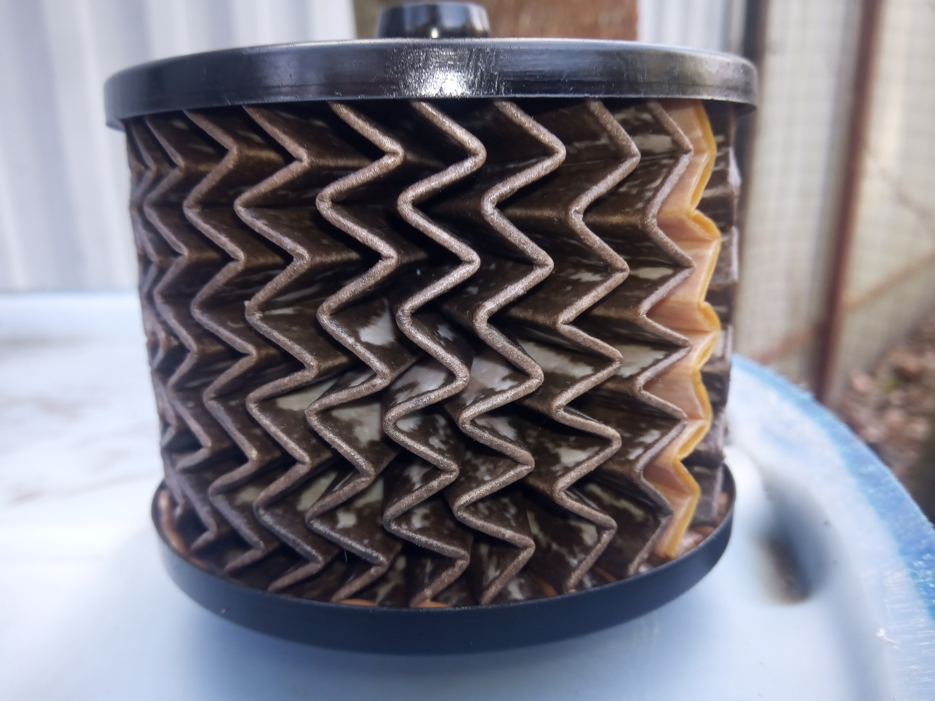

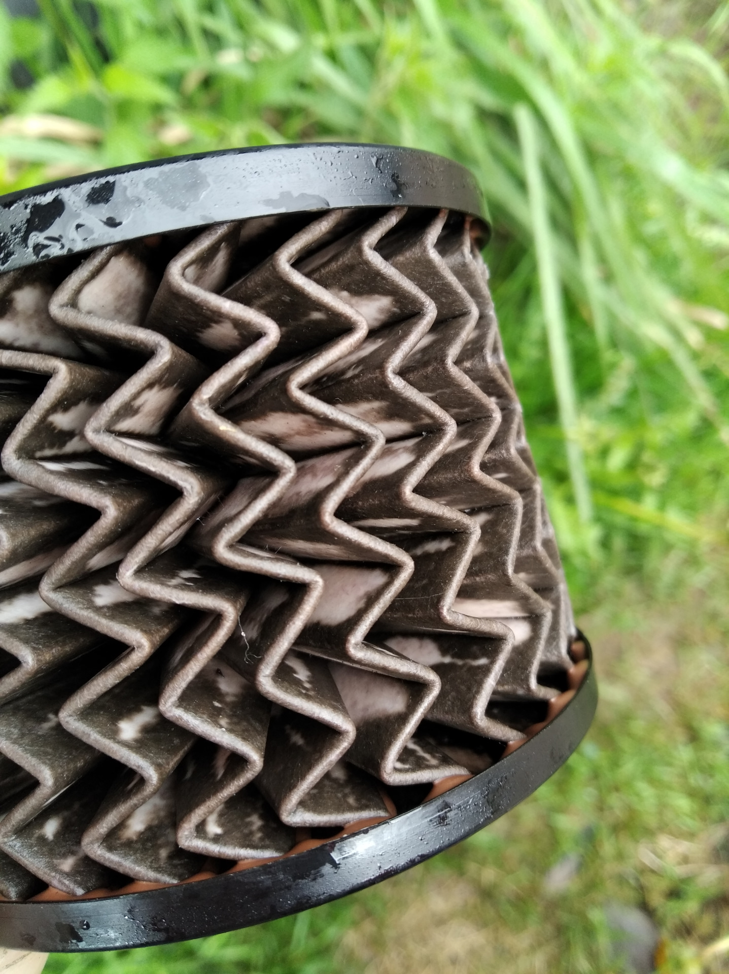

Серёг, сколько ты на этом фильтре проехал?
15 ткм. Раз в год меняю независимо от пробега. www.drive2.ru/l/574004444400715672/ вот прошлогодняя замена, визуально фильтр плюс минус в таком же виде.
Блин, у меня за 30 тыс.он не такой грязный.У нас видимо разный лукойл по стране.Хотя я ещё свой после миксента не менял, может он такую "грязь" даёт.
Я думаю цвет это еще плюс-минус как телефон его передает ) У меня на фотке пасмурно и издалека, а у тебя вблизи и возможно со вспышкой? Могу завтра свой еще раз сфоткать с подсветкой, возможно будет не такой ужасный вид )
antford
Вот мой при другом освещении, не такие и сильные отличия? 😉
