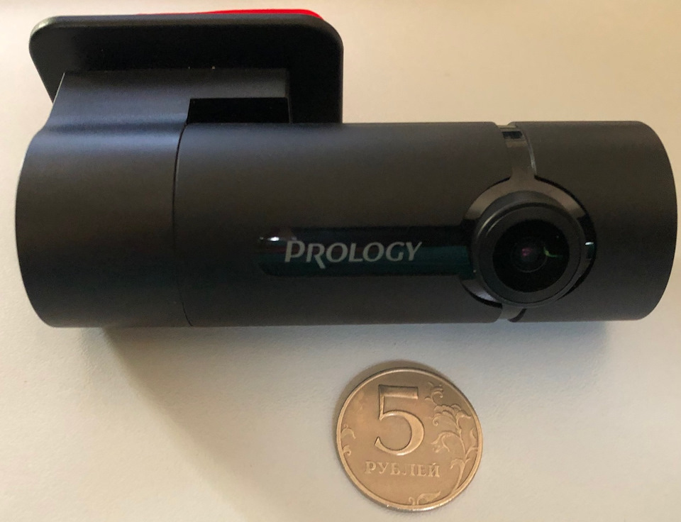

Видео регистратор будет тот же, что и был (не отдал его с машиной).

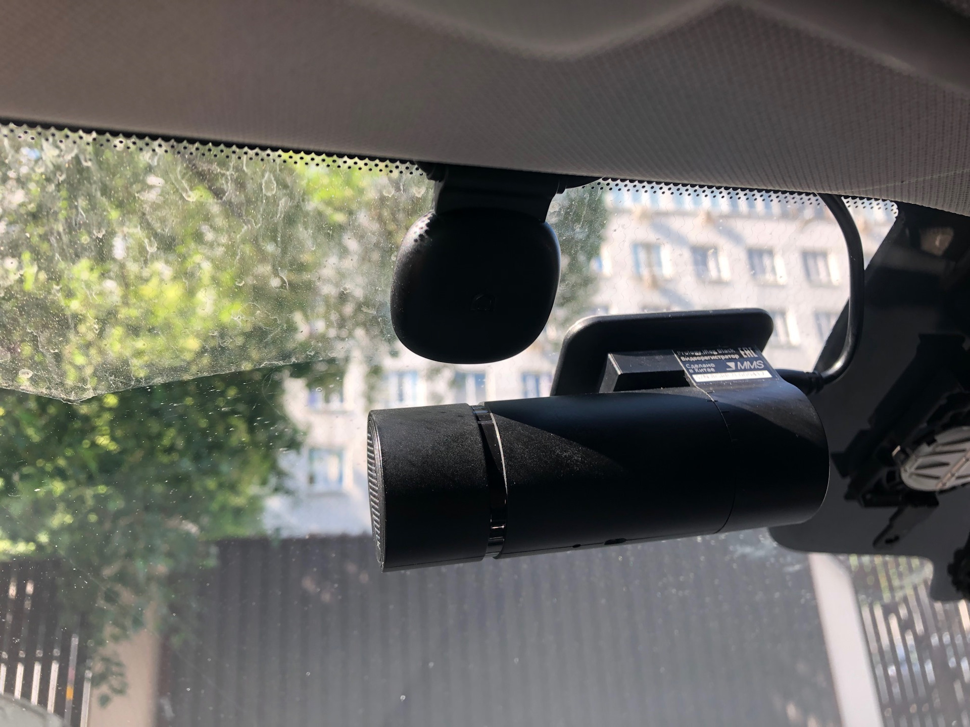

Здравствуйте. В разрыв питания датчика дождя. Видимо нужно пост написать.

Есть регистратор который подключается в разрыв штатной проводки и ставится вместо заглушки IntelliSafe.
Вот такой, рекомендую: www.drive2.ru/l/582305757190463977/
Спасибо. Поизучаю.
А разъём этот где? Под чёрной накладкой на стекле или под салонным плафоном?
На чёрном блоке снизу есть заглушка, её снимаете там разъём. В его разрыв ставится провод регистратора китайского, он уже поставляется с нужными фишками. В посте есть все фото у меня.
