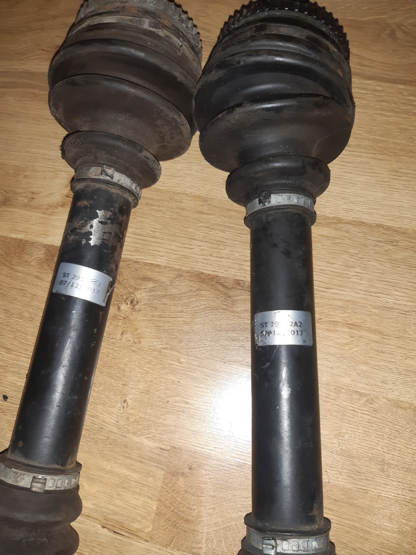

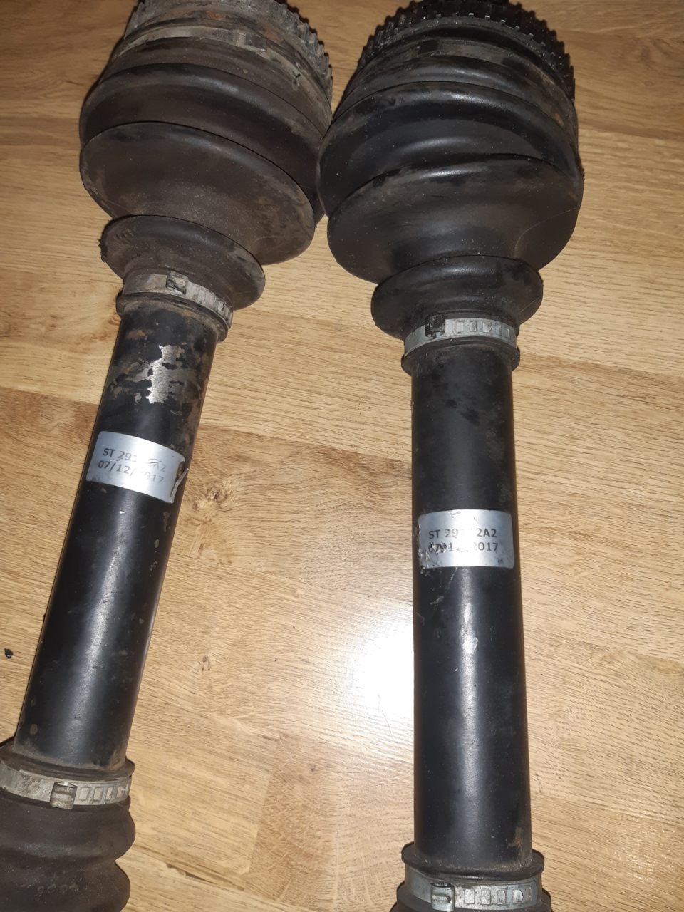

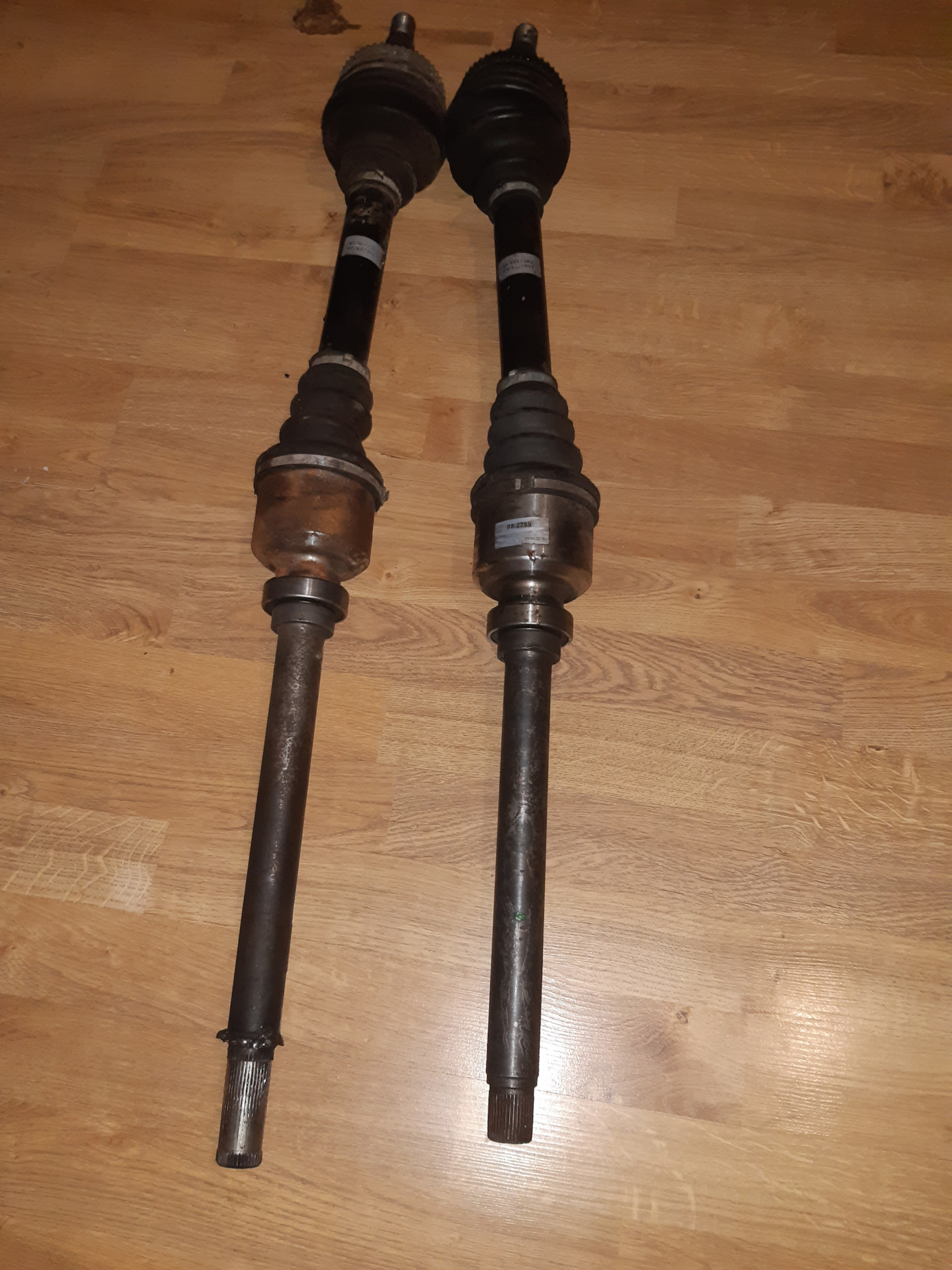

Слизало шлицы в правой полуоси, при заказе новой (по номеру детали или вину) Показывает привод который мне не подходит:( (короткие шлицы)

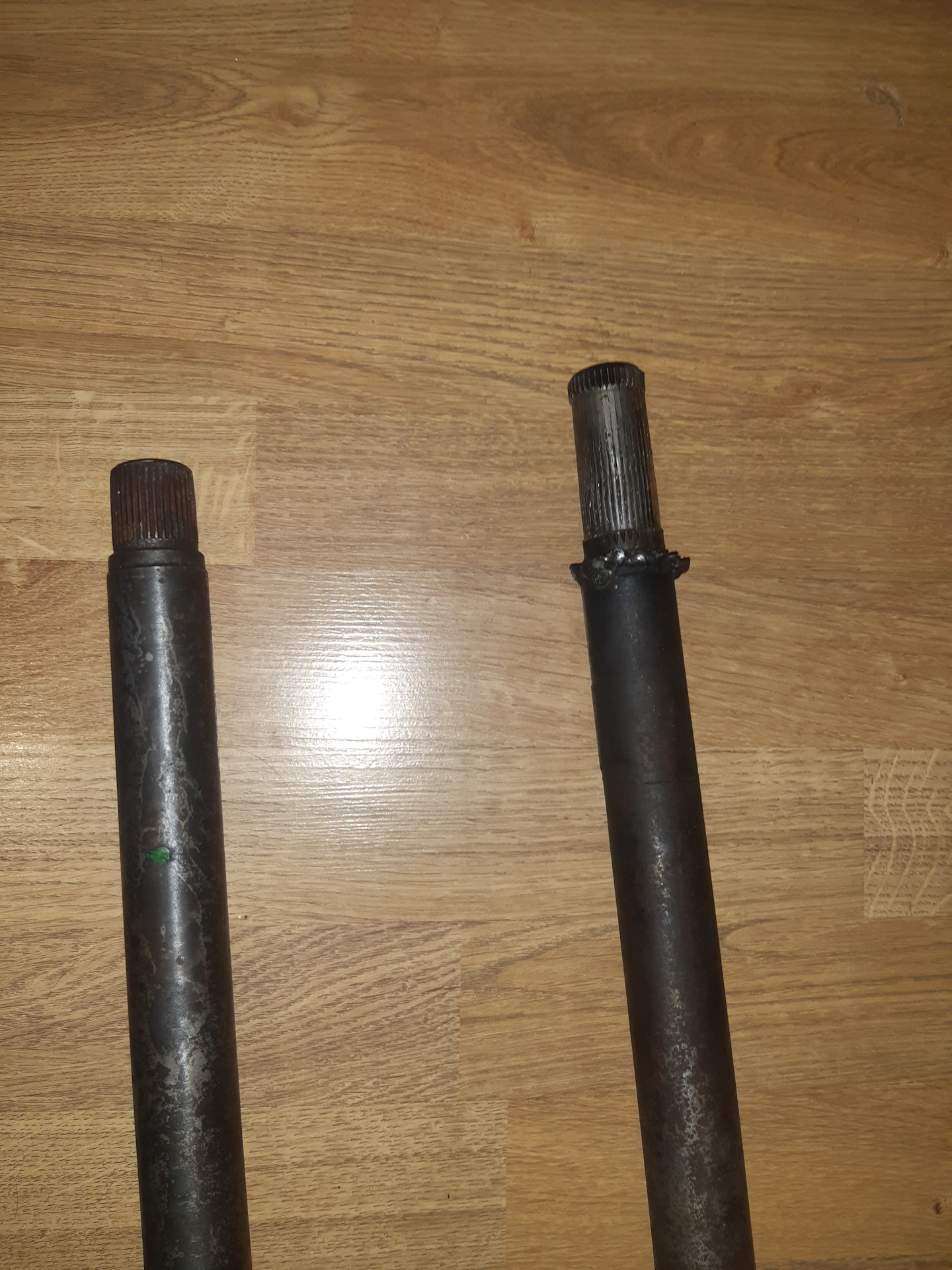

На фото — одна полуось снята с машины (длинные шлицы)
Вторая которая не подошла, хотя номера запчастей аналогичны ST29112A2
Может кто то сталкивался, и сможет помочь? На сто разводят руками поиски на форуме, результатов не принесли ((

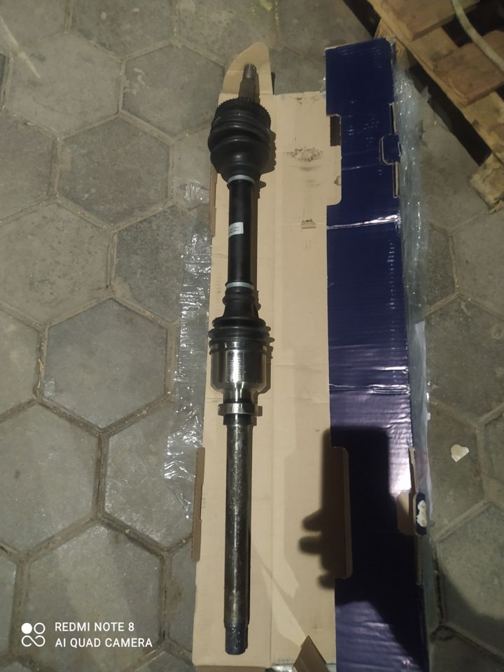

А вот и новый.
Ну вот привод приехал. Снял сначала старый, а у него короткие шлицы. Соответственно и у нового тоже короткие.

И если память не изменяет, тут у кого то на драйве была большая проблема с полуосями, когда прошлый хозяин запихнул полуось другой длины.
Выше уже скидывали ссылку на каталог.
Т29112а2 — как раз на автомат. Шлицы короче, общая длина короче.
Т36162а1 — на механику. Шлицы длиннее, общая длина длиннее.
Белорусские автомагазины находят ее спокойно.
Вот пример zap.by/eai/t39162a1
Цена механики — в 2,5 раза дороже, чем на автомат.
Следы сварки — возможно решили сэкономить и приварали шлицы. Хотя это глупо.

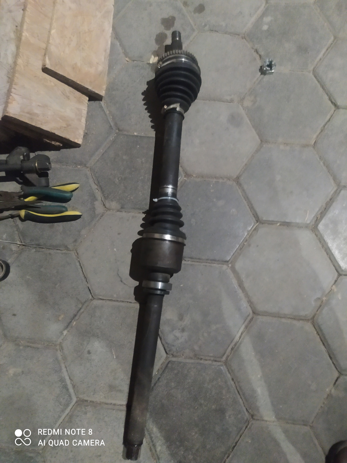

У меня лежит АКПП с 407 пыжика, я ее пробывал ставить в замен своей. Но она не пошла, так как передаточные числа главной передачи разные. Так вот: длинна внутреннего посадочного места одинаковые, что с лева что с права. Но с права ровно по середине след. Как будто вал дальше середины не садился. Но не точно это. Темно уже. Свой правый вал я снимал неделю назад, но хоть убей не помню, длинные шлицы или короткие.
С лева у меня вот.
Я когда себе правую менял то точно помню были короткие шлицы . Но я брал б/у .Мотор 2.2 дизель акпп 4HP20 2001 год .

что за сварка на полуоси?
на акпп с кроткими шлицами должна подходить, у меня на 2.2д акп была с короткими шлицами
Странно по каталогу еаи ваша полуось с короткими шлицами …может у нее вал длиннее?
sorea.biz/catalogue/images/fiche_tech/T29112A2.jpg
А с длинными она якобы для МКПП sorea.biz/catalogue/images/fiche_tech/T39162A1.jpg
Ну или бу
С машины была снята с длинными. А с короткими купил. А она не подошла. С Длинными вообще не встречал в интернете.
Может попробовать с короткими шлицами, но чтобы у нее был вал длинен?
