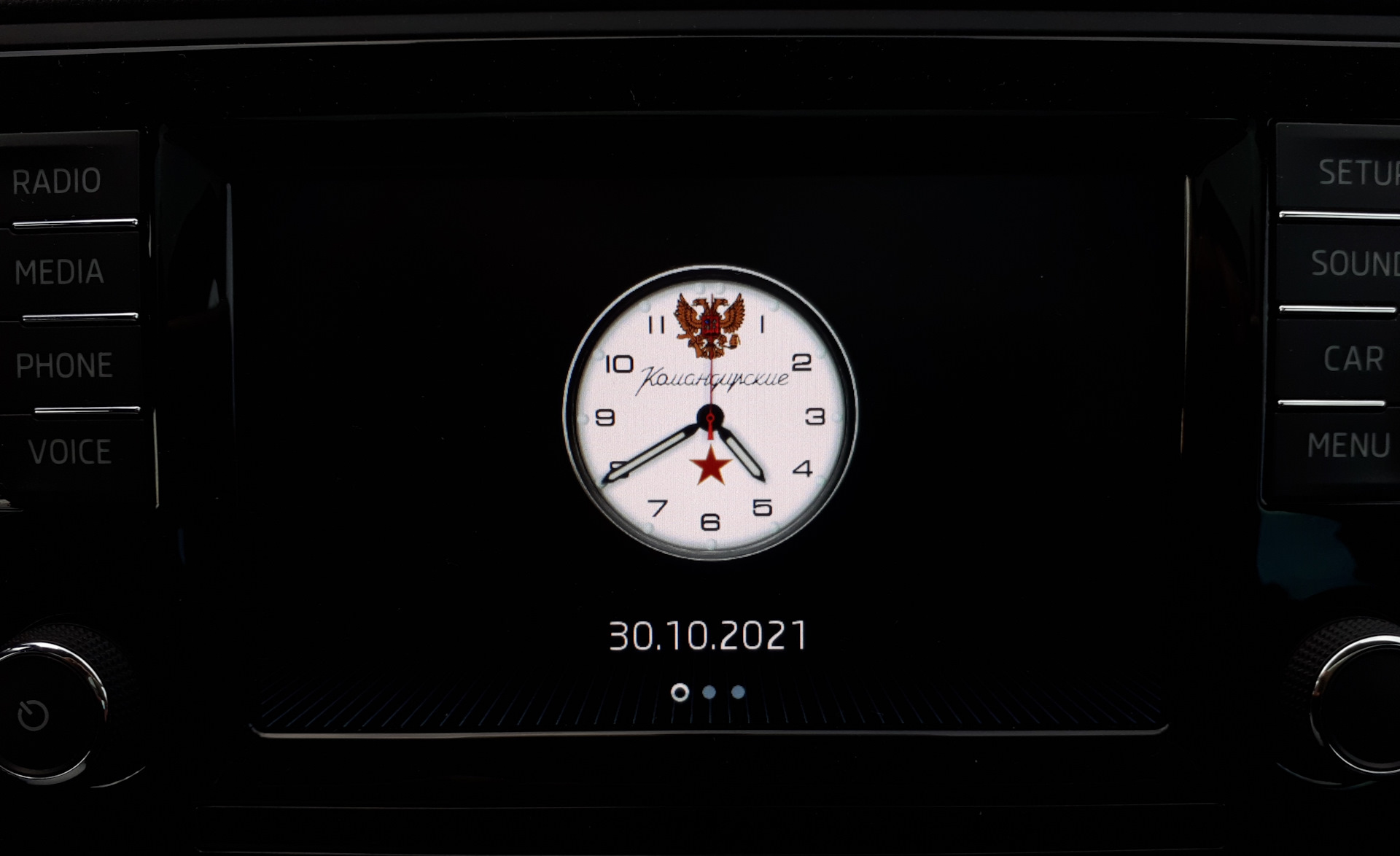

Похулиганим сегодня? Заменим часы на заставке моего Bolero на "Командирские"?

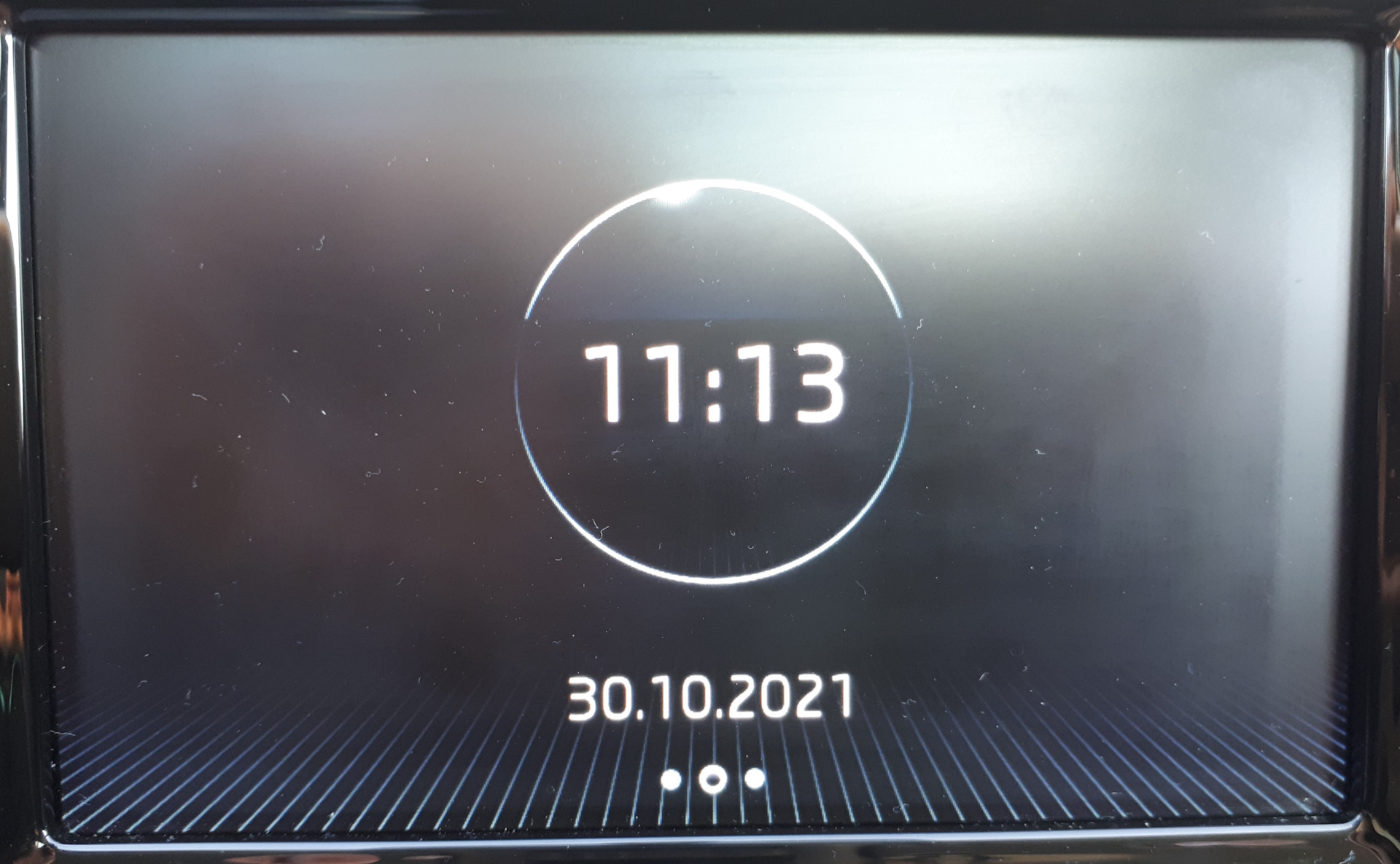

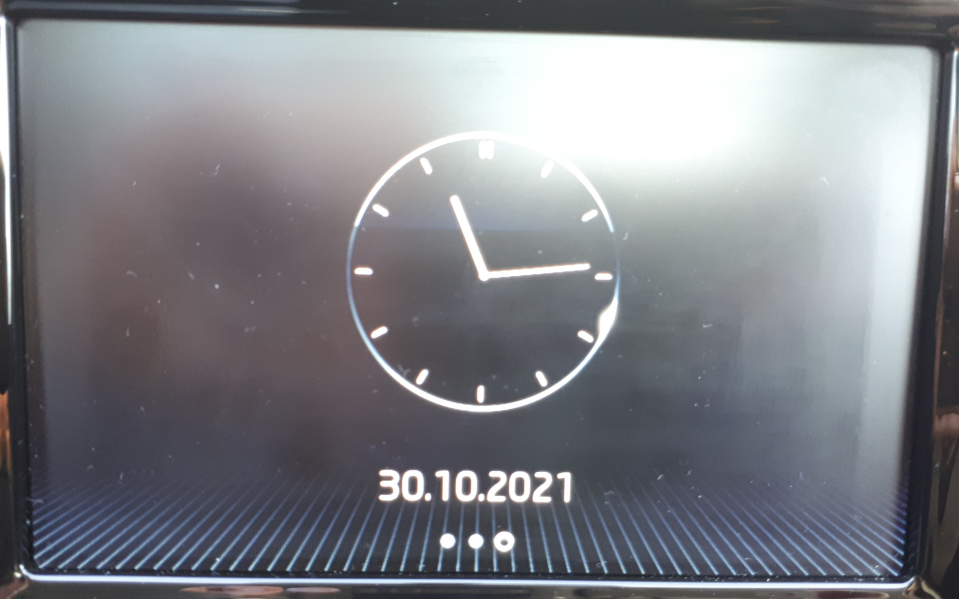

Для начала разберемся какие виды часов присутствуют в стоковой прошивке 480:

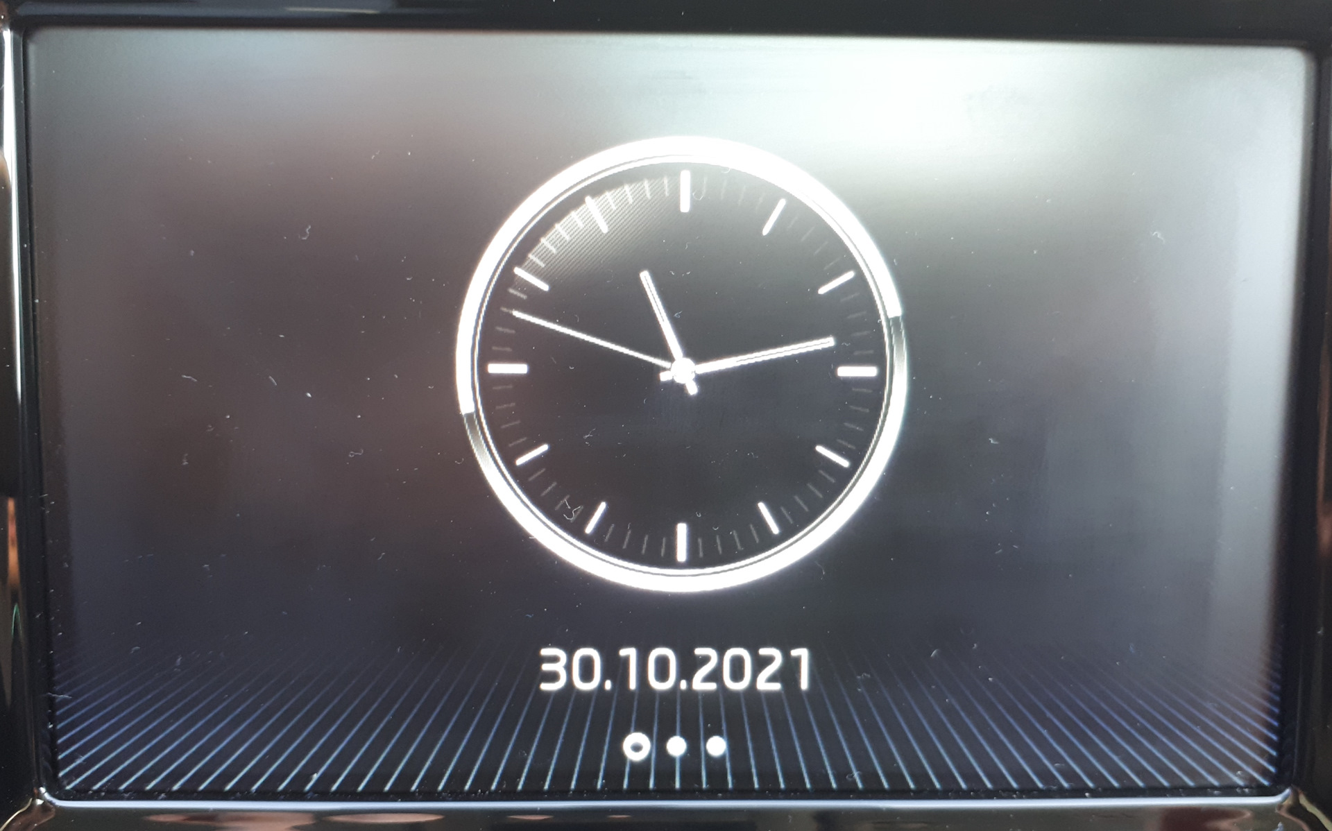

Часы №1 (тут передвигаются секундная, минутная и часовая стрелки):

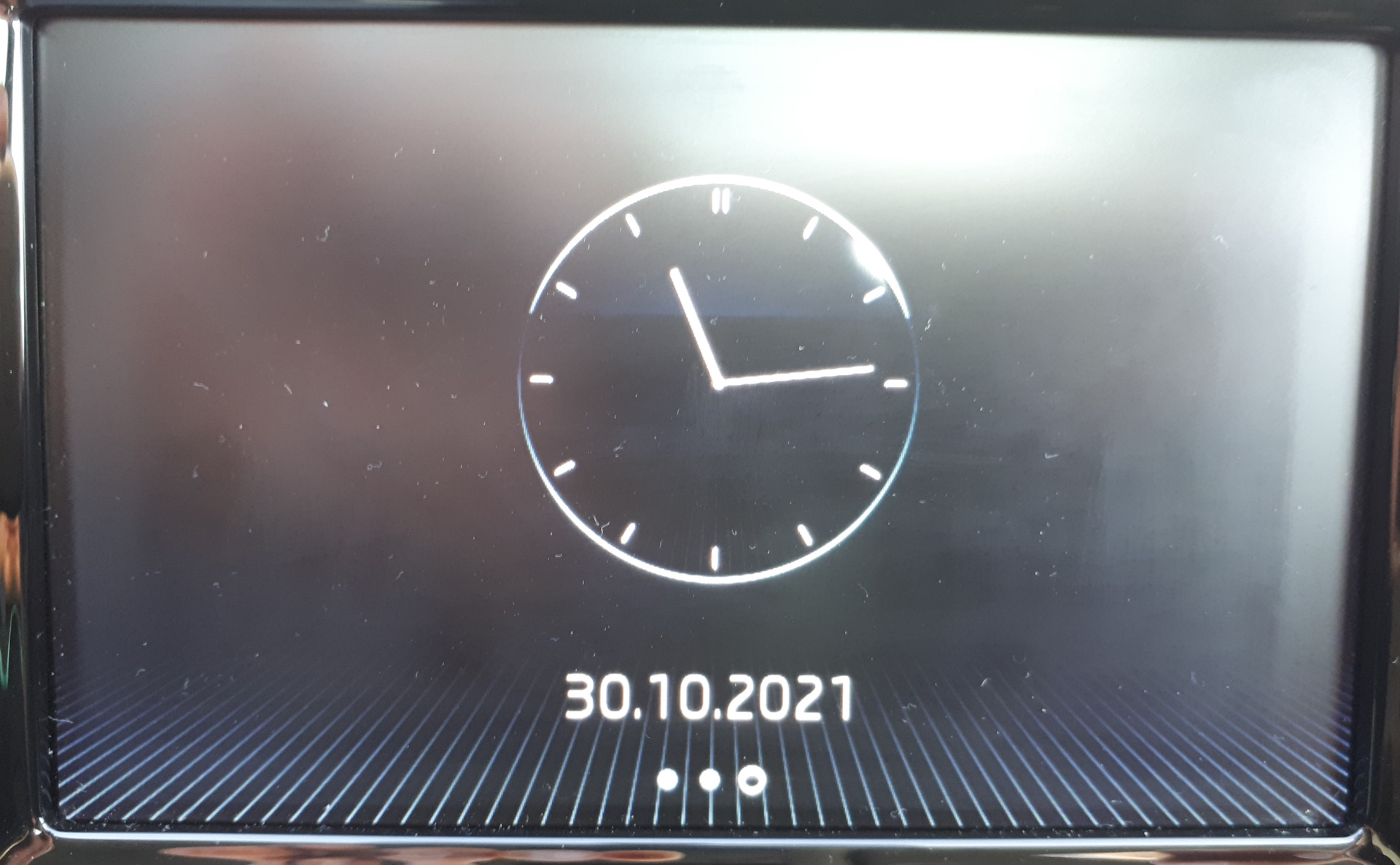

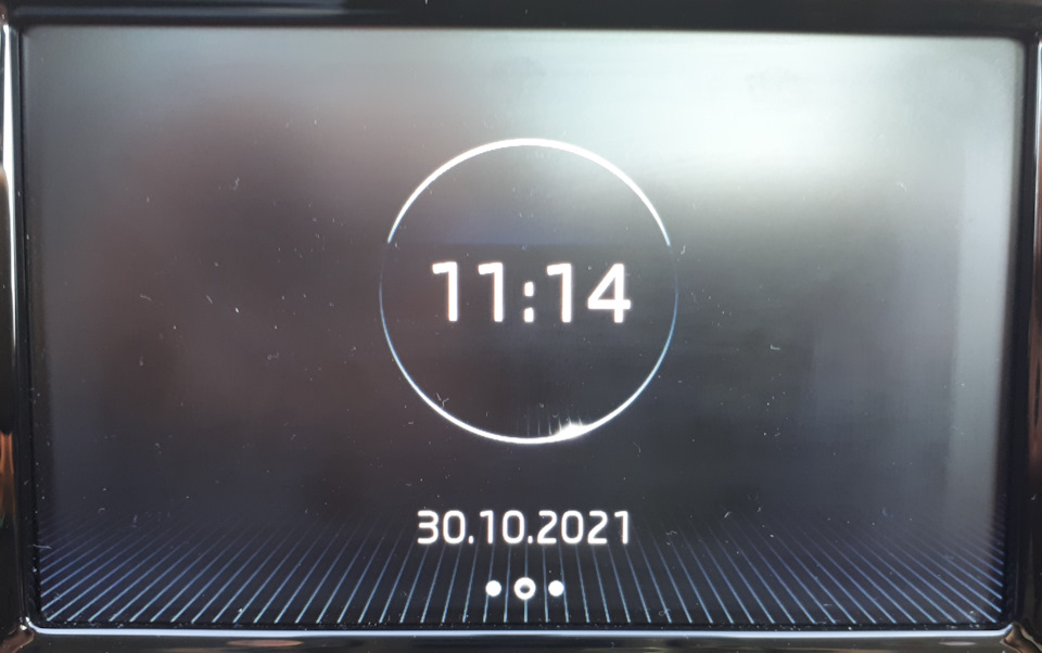

Часы №2 (часы и минуты тут печатаются цифрами):
А вместо секундной стрелки передвигается световое пятно:
Часы №3 (часы и минуты отображаются стрелками):
Вместо секундной стрелки движется световое пятно:

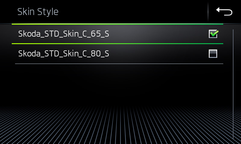

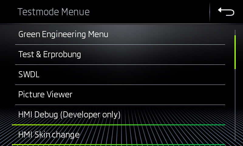

Менять будем часы №1 и начинаем с того, что ищем, в каком скине они у нас находятся.
Для этого удерживаем долго кнопку MENU и входим в Testmode:
Далее входим в "HMI Skin change":
Скин Skoda_STD_Skin_C_65_S, предназначен для экранов размером 6,5", а Skoda_STD_Skin_C_80_S соответственно для 8".
ПОЛЕЗНО ЗНАТЬ: Если активировать скин для экрана 8" на экране 6,5", в режиме Radio, будет отображаться 6 иконок вместо 5, но сам скин будет "ворочаться" медленней :)
Запоминаем имя скина, который отмечен галочкой, именно в нем находятся изображения часов, которые мы будем менять.

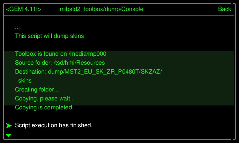

Зажимаем MENU и входим в Testmode->Green Engineering Menu->Toolbox->Dump->Skins:

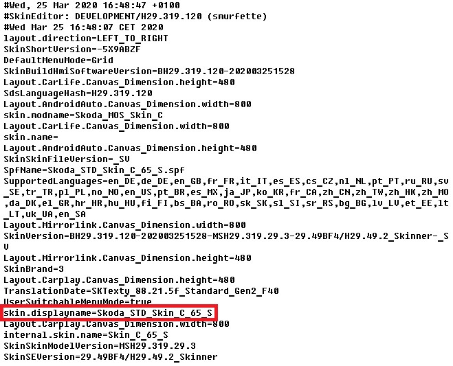

Я использовал USB флешку. Вынимаем ее из юнита и подключаем к компьютеру/ноутбуку и видим, что в папке /dump/MST2_EU_SK_ZR_P0480T/SKZAZ/skins/, появились папки skin0, skin1, skin2, skin3.
Для того, чтоб понять в какой из этих четырех папок находится нужный нам скин, необходимо посмотреть в файл Info.txt и искать строку skin.displayname. Я нашел свой скин в папке skin1:

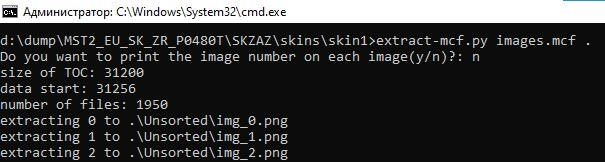

Далее записываем в эту папку скрипт extract-mcf.py и compress-mcf.py (спасибо daChillout), ставим Python 3 если он еще у вас не стоит, запускаем cmd.exe из папки со скином и извлекаем изображения скина введя команду extract-mcf.py images.mcf . и на вопрос отвечаем n:

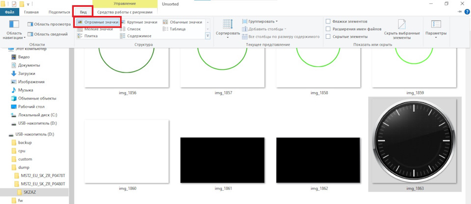

В папке Unsorted у нас оказывается 1950 файлов png. Ищем среди них нужные нам файлы. Я использовал Проводник Windows:
У меня получилась такая табличка:
img_1863.png = часы №1 фон, размер 289x289 пикселей
img_1387.png = часы №1 часовая стрелка, размер 21x282 пикселей
img_1386.png = часы №1 минутная стрелка, размер 21x282 пикселей
img_1385.png = часы №1 секундная стрелка, размер 21x282 пикселей
img_44.png = часы №1 центр, размер 25x25 пикселей
img_1903.png = часы №2 фон, размер 424x424 пикселей
img_1899.png = часы №2 секундная стрелка, размер 424x424 пикселей
img_1904.png = часы №3 фон, размер 424x424 пикселей
img_1899.png = часы №3 секундная стрелка, размер 424x424 пикселей (да используется файл от часов №2)
img_1902.png = часы №3 часовая стрелка, размер 424x424 пикселей
img_1901.png = часы №3 минутная стрелка, размер 424x424
img_1900.png = часы №3 центр, размер 424x424

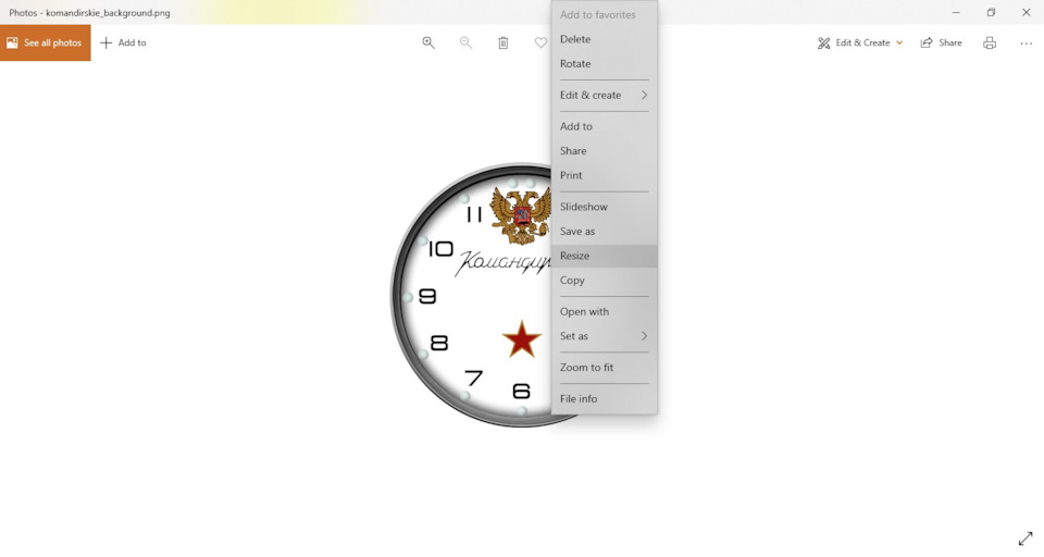

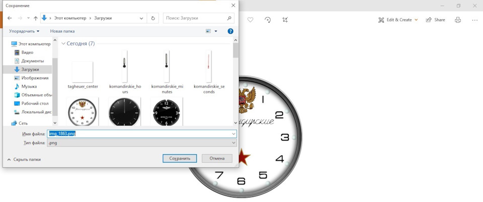

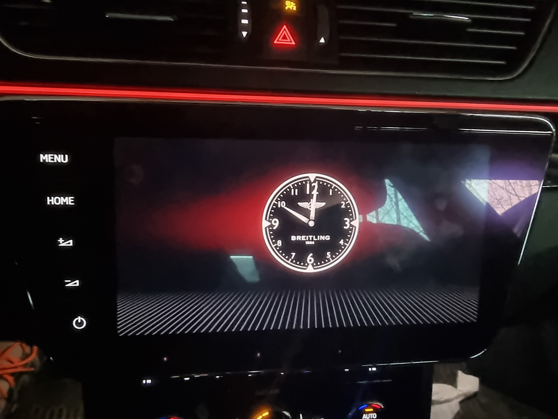

Сами "Командирские" часы я взял из коллекции часов для MIB2 HIGH (Columbus/Discover Pro/Seat Navi System). Кроме командирских там еще есть Breitling, Rolex Explorer и TAG Heuer Carrera Calibre 5 :)

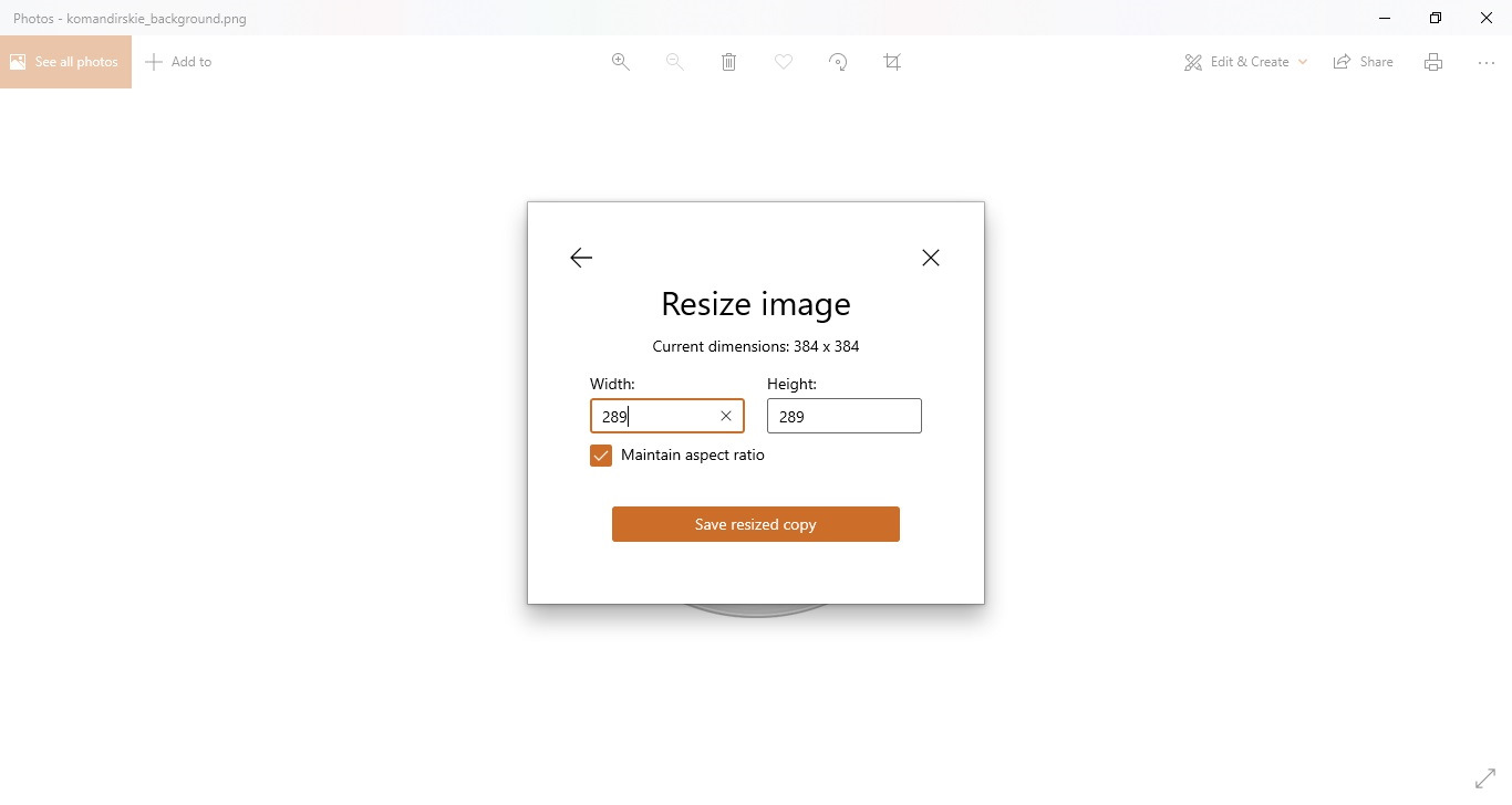

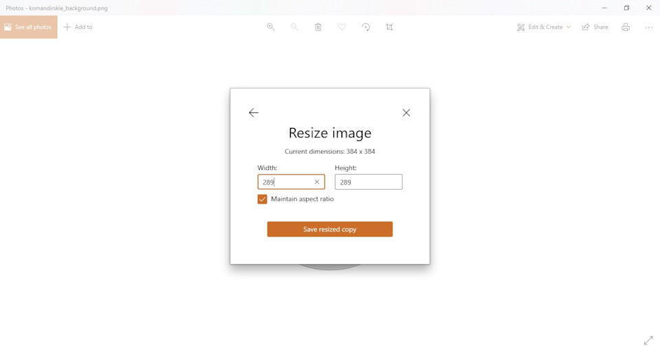

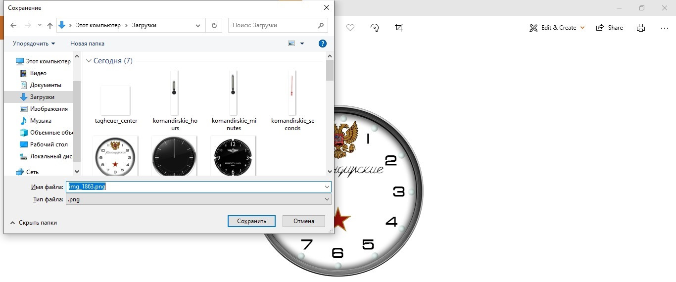

Так как размеры png файлов командирских часов в пикселях отличались в большую сторону, я открывал их во встроенном в Windows 10 редакторе "Photos", нажимал правую кнопку мыши, затем Resize и указывал нужный размер (согласно составленной таблицы), сразу сохраняя изменения в файл под нужным именем в папку Unsorted:
ВАЖНО! Размер стрелок я делал 289 пикселей в высоту и галочку "Maintain aspect ratio" не снимал! Центр сделал 25x25 пикселей.

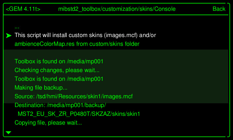

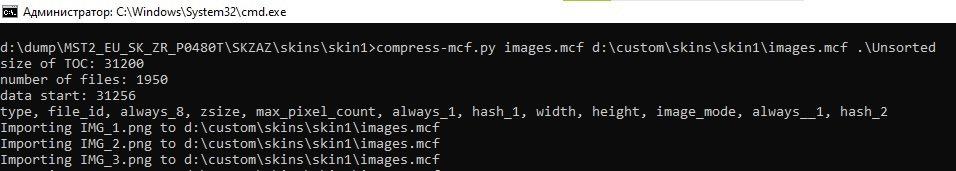

Закончив с изменением размеров всех изображений "Командирских" часов и заменив ими изображения в папке Unsorted, я приступил к сборке нового images.mcf и сразу записал его в нужную папку на USB флешку, командой compress-mcf.py images.mcf d:\custom\skins\skin1\images.mcf .\Unsorted:

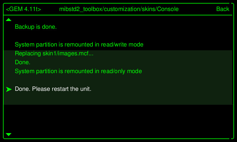

Берем эту USB флешку и отправляемся в автомобиль устанавливать скин с новыми часами через "Toolbox->customization->skins->Copy images.mcf and ambienceColorMaps from /custom/skins":
Перегружаемся долгим удержанием кнопки включения питания на экране либо через Reboot unit в Toolbox. Смотрим, что у нас получилось:

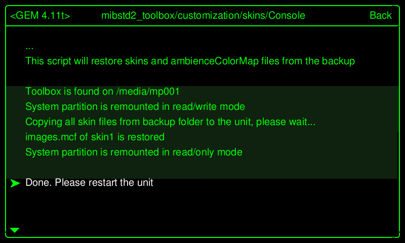

Если часы не понравились, можно восстановить оригинальные из бэкапа через "Toolbox->customization->skins->Restore images.mcf and ambienceColorMaps from /backup":
