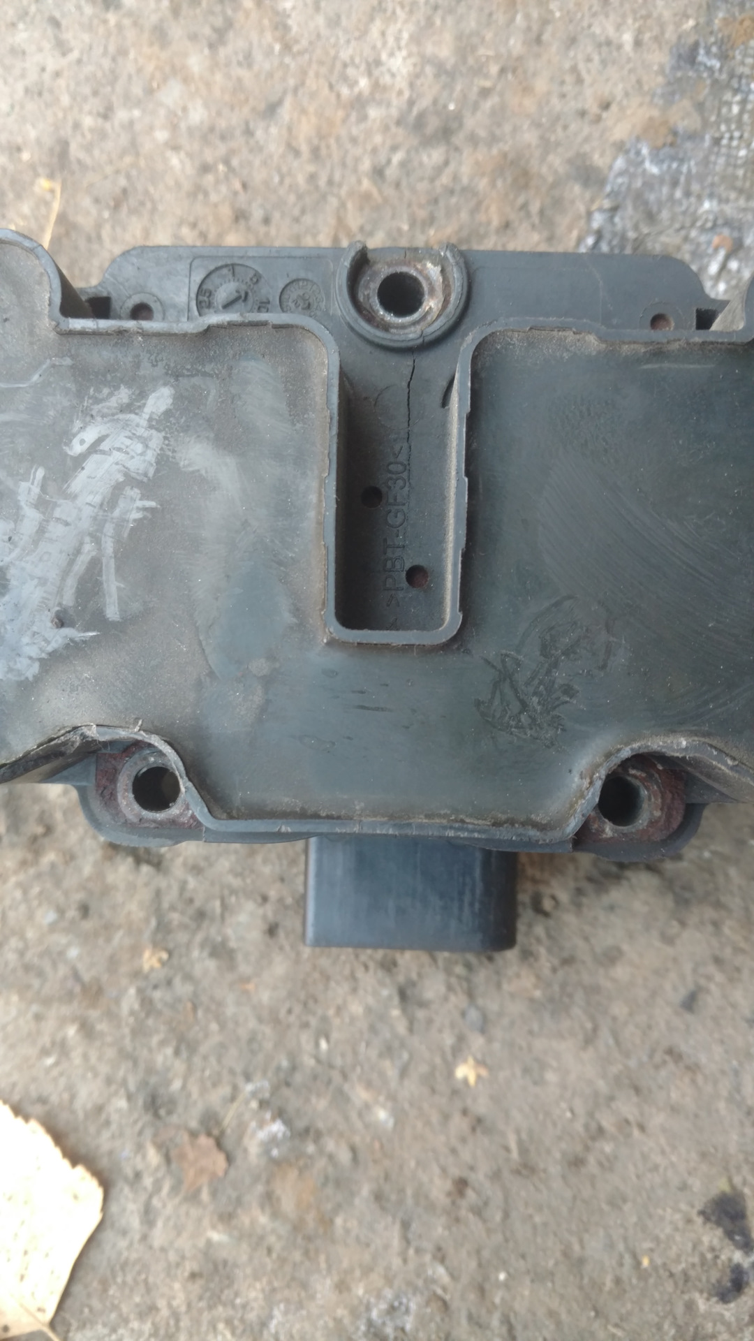

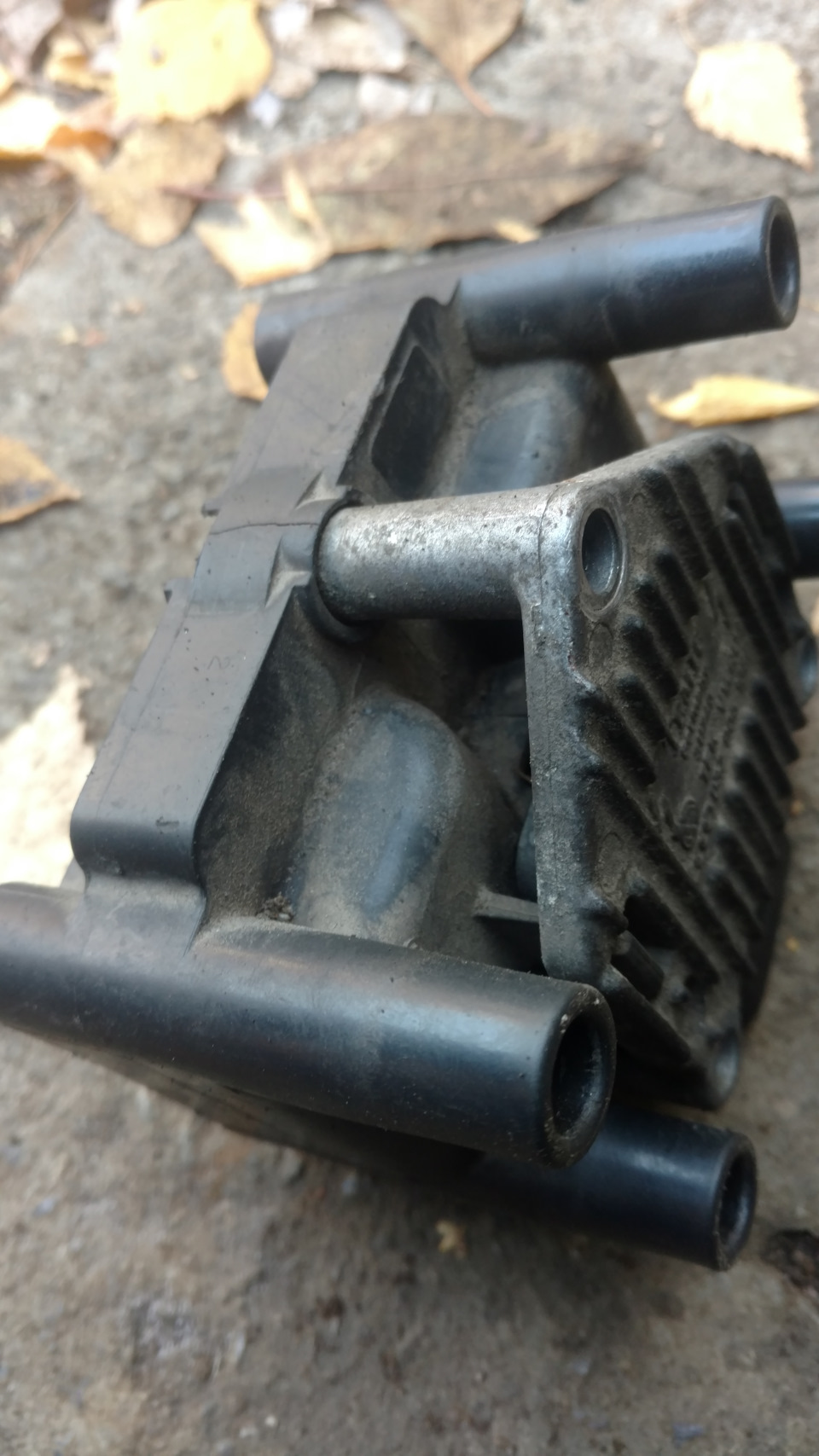

и пропусков зажигания, была замена катушки зажигания.
старая была в продольной трещине через весь корпус.

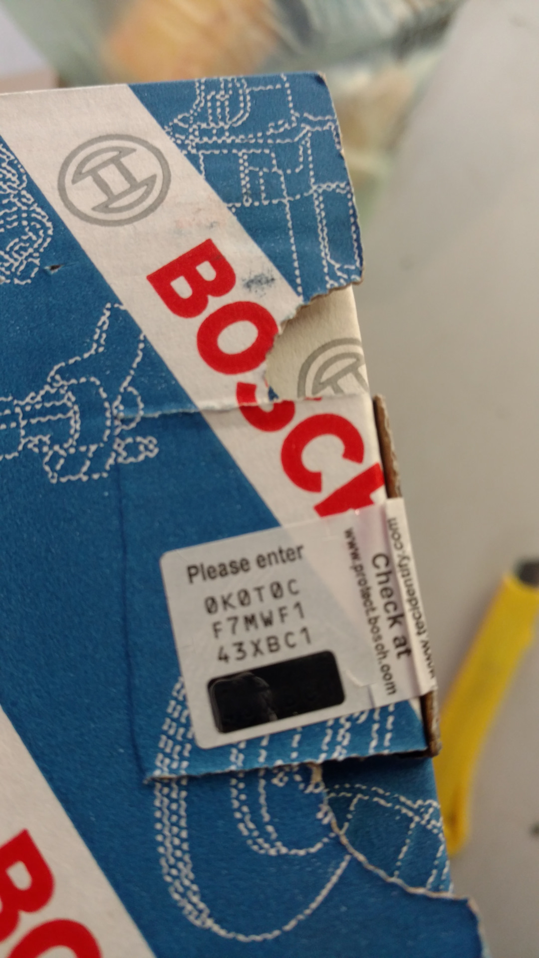

Брал такую BOSCH F 000 ZS0 210
Если вы хотите проверить подлинность, пишите код большими буквами.

Сам недавно менял Катушку, и заметил что скажем на разборках у всех почти есть эти трещины. По сути они не играют особой роли, главное чтобы были целы "соски". Проверял на стенде и из 4-х катушек 3 пробивали где "соски" (контакты). Все.
Смотря какая трещина)
