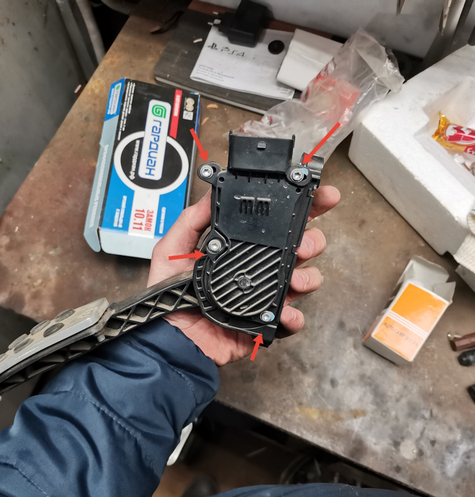

"Листая" Драйв2, несколько раз натыкался на пост о регулировки электронной педали Bosch. Мол сдвинуть пласмаску с контактами вправо и будет реакция на педаль газа быстрее.
Решил попробовать. Снял педаль, она держится 3 гайка и на 10, отключил фишку.
На ней нужно ослабить 4 винтика под торкс, и сдвинуть немного вправо.

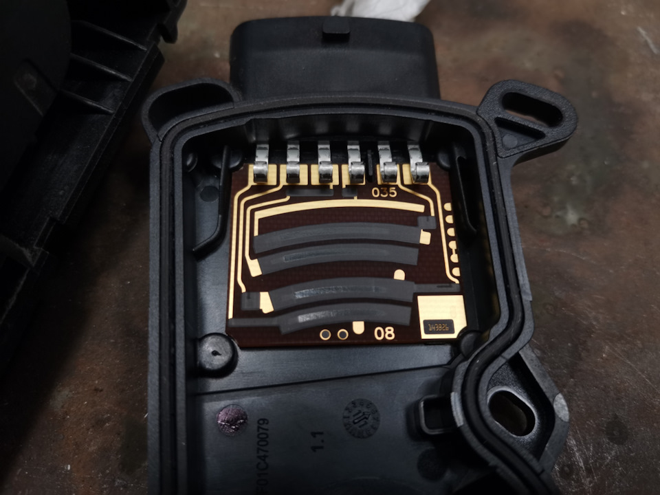

Но я решил вообще снять посмотреть что там внутри.
Собрал обратно сдвинув открученую часть вправо.
Что могу сказать? Эффект есть даже слишком🤓 стоит просто слегка погладить педаль, как тут же реагирует мотор.
НО! это слишком резко. Пока тестил эту настройку заметил что машина иногда сама подгазовывает, а если педаль чуть на себя потянуть, то перестаёт.
Снял и ещё раз настроил, сдвинул чуть назад. Получилось что-то между тем что было, и крайнем положением.
Пока всё нравится езжу так.

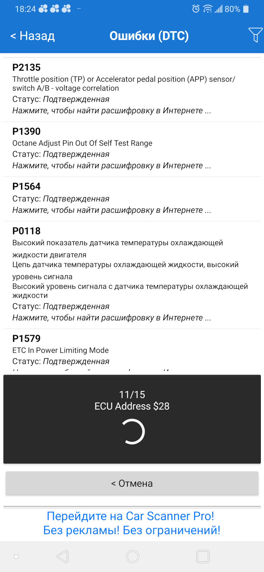

Привет, ошибка 2135 может быть из за педали?Или дроссель надо менять?
Проверь фишку на дросселе. У меня было такое просто фишка отходила. Контактный спрей хорошо помогает.
Дроссель почистить заодно.
Фишка крепко сидит, почищу.Главное чтобы дело было в дросселе.Диагносты просто весь набор датчиков меняют, гадают видимо.
Дроссель или педаль поменять, не проблема. Отличный вариант найти такую же машину и попробовать с неё поставить.

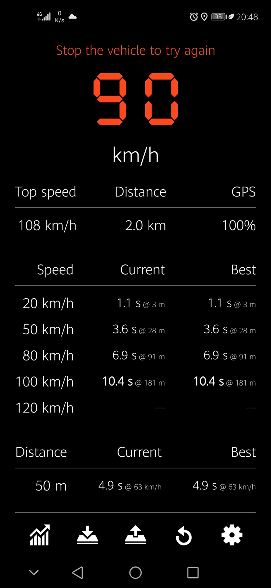

Тоже лет 5 назад регулировал да не выригулировал😃 надо ещё раз попробовать. Тогда был молод😃 насчёт разгона, тоже мерил с приложения по GPS и учитывая 8 клп, на полной шумоизоляции(кроме крыши) поехала 11😃
Ну 11 секунд, хороший показатель для 8кл)

Так ты прошивал? А то я по тексту так и не понял. Сейчас смотрю на 10,4 до 100 на не прогретой резине, и в толк в взять не могу.🤔
Через obd2
www.drive2.ru/l/601687673286973672/
Понял, видимо пропустил пост об этом. Так дроссель, начал после прошивки так ощущаться?
Да, появилось ощущение что заслонка стала ещё бысьрее реагировать, и открывается больше.
