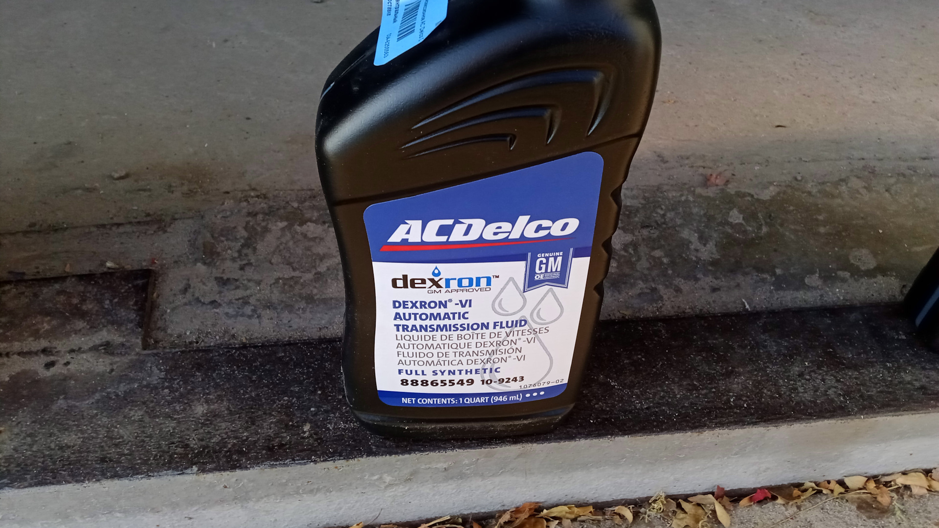

1. 0,5 литра ATF с допуском GM Dexron IV, я использовал ATF AC Delco Dexron IV. Кто не в курсе: AC Delco — это компания, которая принадлежит GM и производит (или расфасовывает) для GM запчасти. По факту — масло и ATF от AC Delco — это оригинальный GM под другой торговой маркой, но существенно дешевле.

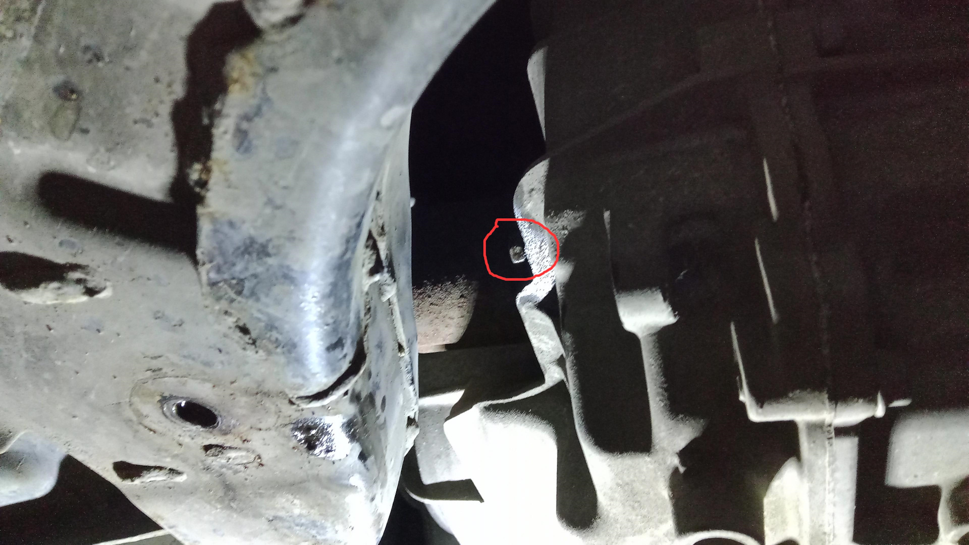

2. Ключ или головка на 13, чтобы снять защиту двигателя.

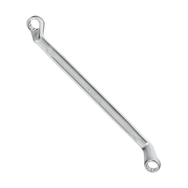

3. Рожковый ключ 9*11 (у меня древний, со времен СССР). Нам нужен размер 11, но ключ 11*13 длиннее и уже не влазит в ограниченное пространство над подрамником, откручивать им практически невозможно. Также хорошо подходит накидной ключ 10*11 такого профиля
Уже после замены нашел его в гараже и впредь буду пользовать его. Примерил — отлично влазит.
4. Смотровая яма или подъемник, контроль уровня производится исключительно снизу когда машина стоит горизонтально.

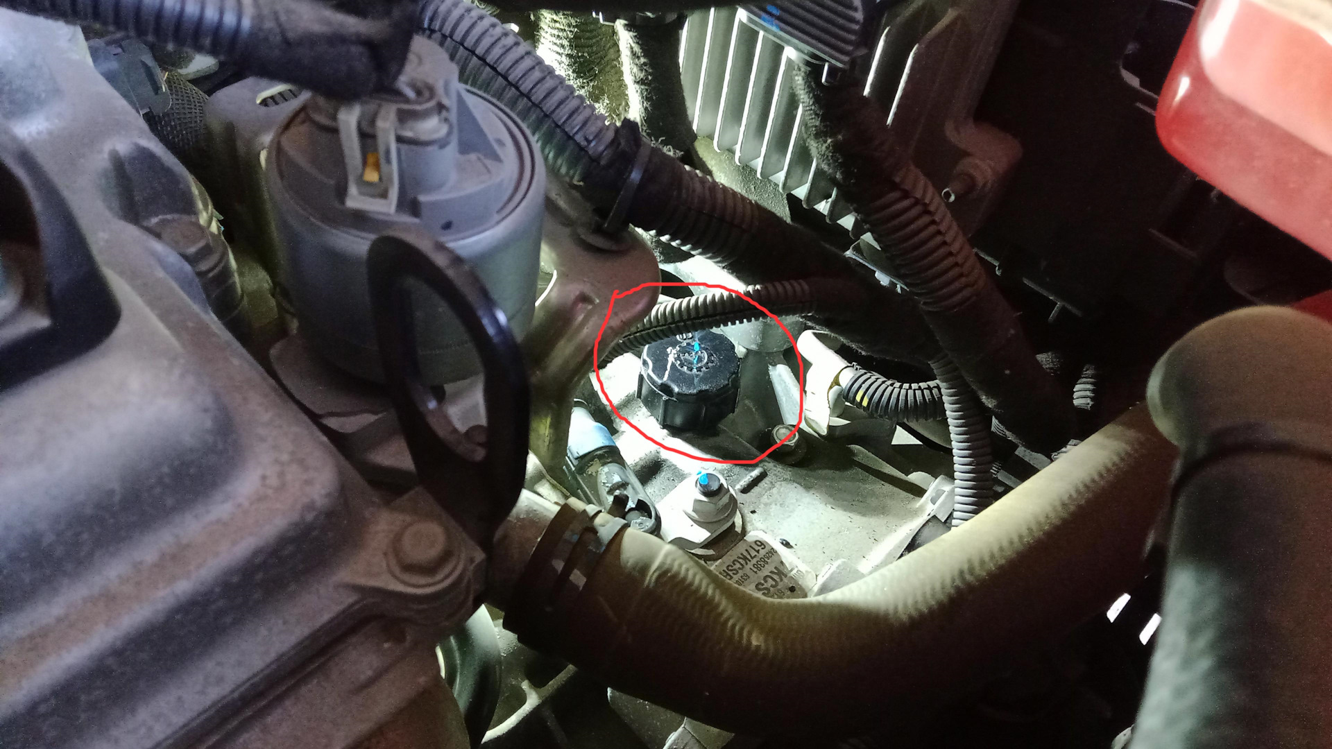

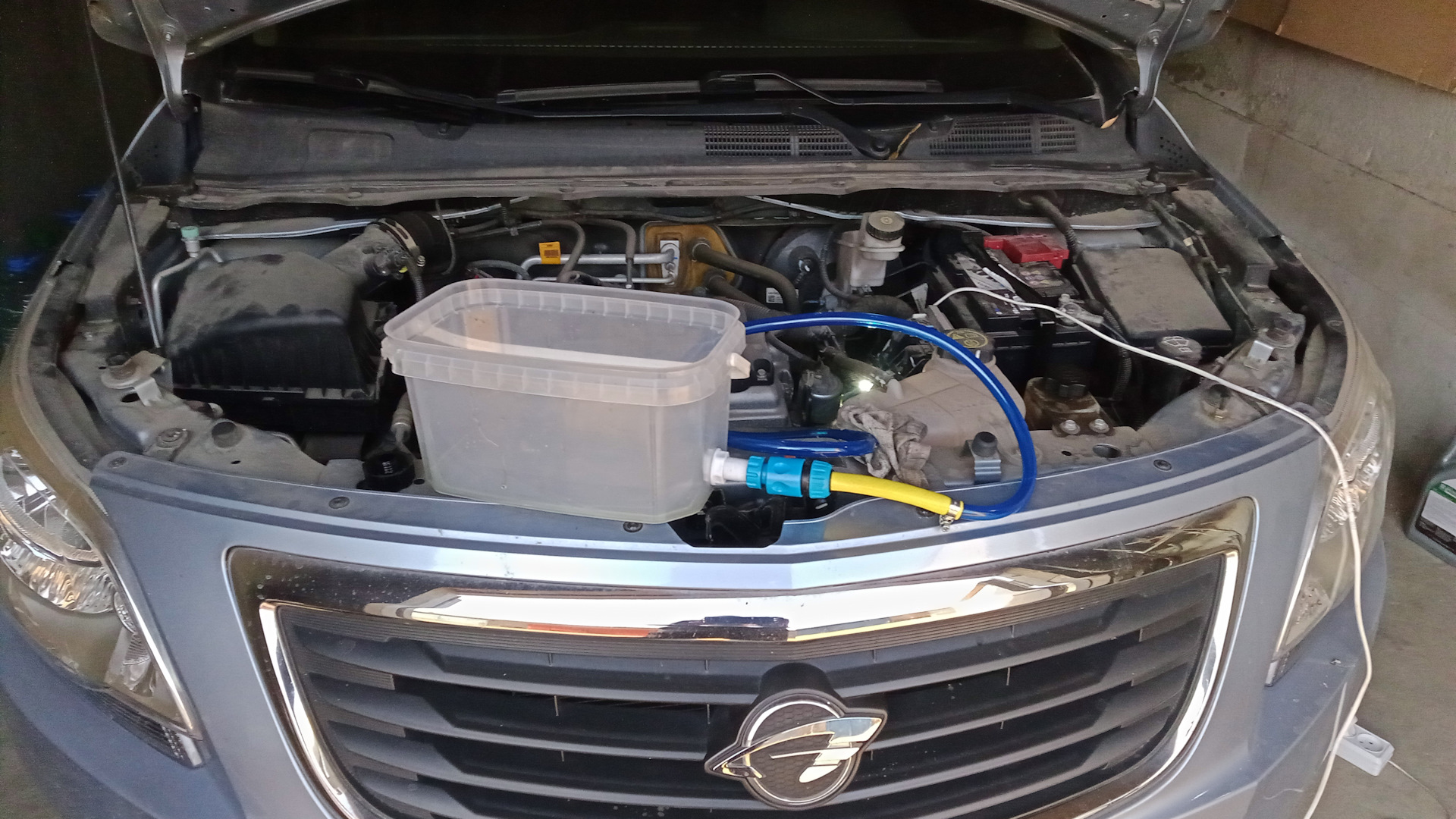

Сначала откручиваем крышку сапуна (она же — заливочная горловина для ATF).

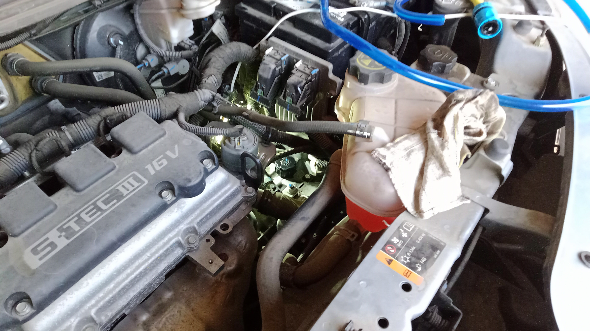

Для заливки ATF кто-то использует воронку со шлангом, кто-то — приспосабливает пластиковую бутылку со шлангом, я же использовал самодельную заправочную емкость, все компоненты которой были когда-то куплены в Эпицентре и ни разу не пожалел о потраченных деньгах. Уже неоднократно пригодилось для разных авто.
Залил половину литровой канистры (0,5 л).
Закрутил крышку сапуна, из смотровой ямы снял защиту. Фото не делал, операция очевидная.

Далее нужно постараться сделать все быстро, пока AFT не остыла. Заехать в гараж, спуститься в яму и слить излишек ATF через контрольную пробку (при заведенном двигателе, рычаг АКПП в положении ""Р" — это важно!). Пробка откручивается маленьким рожковым ключом 9*11, находится в очень "неудобном" месте над подрамником и места там крайне мало. В сети находил видео для того же Круза — там к этой пробке легко добраться при снятом колесе. В Равоне/Кобальте — только снизу, из колесной ниши не добраться.
После того как большая часть излишка слилась (начинает капать), при все еще заведенном двигателе закручиваем контрольную пробку и только теперь можно вылезти из ямы и заглушить машину. Важно это помнить, потому при заглушенной машине уровень ATF значительно выше контрольного отверстия. После завода двигателя насос разгоняет жидкость по всем узлам коробки и уровень опускается точно по отверстие контрольной пробки.
У меня слилось чуть менее 0,5 л. жидкости, т.е. контроль уровня показал, что в коробке было достаточно ATF.

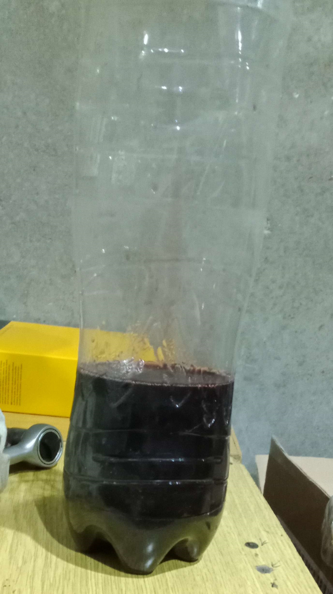

Но вот состояние ее оптимизма не вызвало, фото:
Оригинальная ATF прозрачная, насыщенного темно-красного (гранатового) цвета.

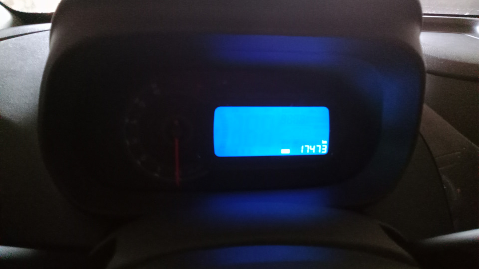

Не смотря на "смешной" пробег 17 400 км, у меня жидкость уже не прозрачная, хотя и не содержит металлических частиц, вкраплений и прочих признаков серьезного разрушения узлов коробки.
Причина потемнения/помутнения — банальная пыль с дорог, которая в любом случае засасывается через сапун по принципу насоса в каждом цикле нагревания/остывания коробки.

Очень не удобно расположили контрольный болт, я грани ключем слизал, теперь не знаю как открутить чтобы заменить! Будьте аккуратны при откручивании
Спасибо за комментарий. Я тоже на это обратил внимание. Уже нашел в анналах накидной ключ на 11 такого профиля отлично подходит. Буду использовать его
