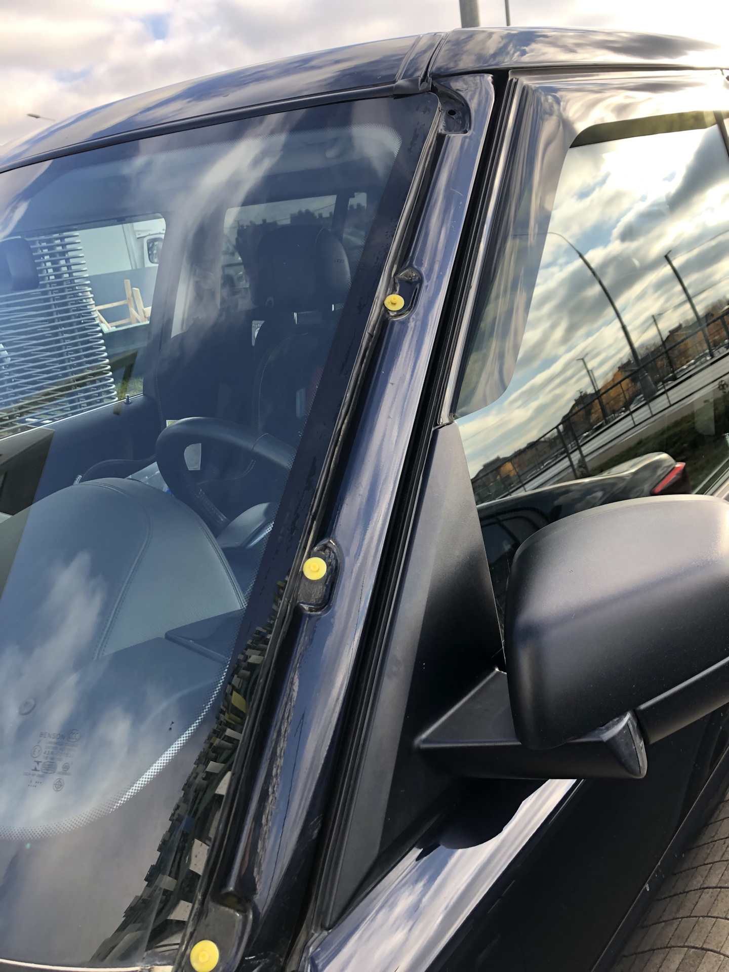

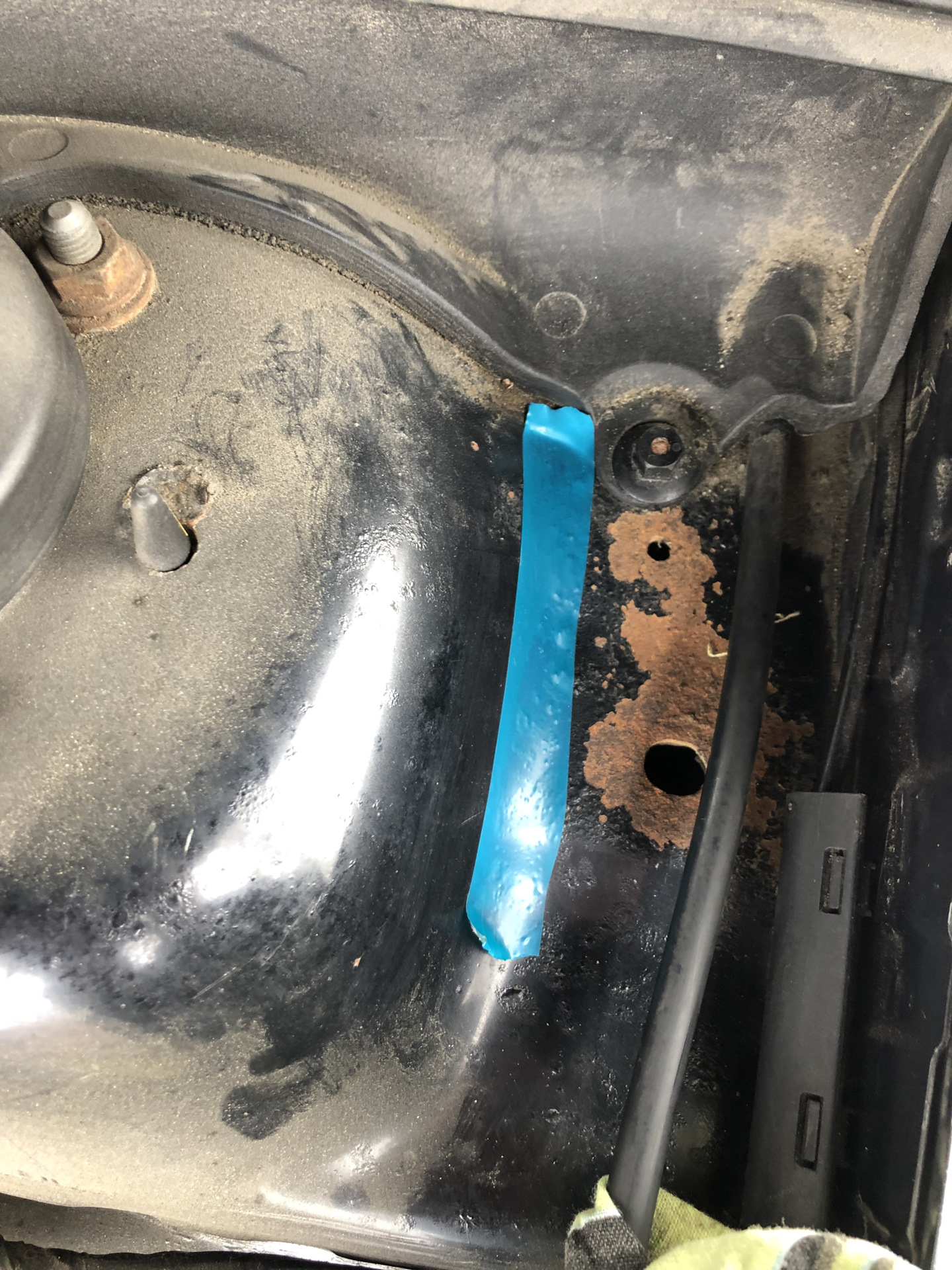

С момента покупки меня беспокоил, какой то гул, я уже начал думать на редуктор, ступичный подшипник.
И вот прочитав у sunkanabis поиски аэродинамических шумов, и решил проверить, корпус фильтра воздушного в норме, и вот вышла вторая часть, где описано про Молдинги передних стоек лобового стекла, решил посмотреть и правда, туда прям палец залазит и при движении надувается и вибрирует на ветру))

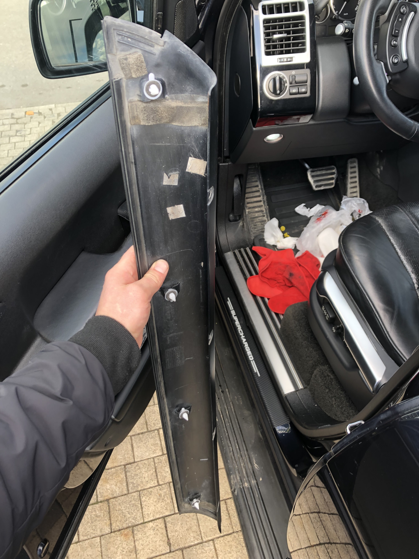

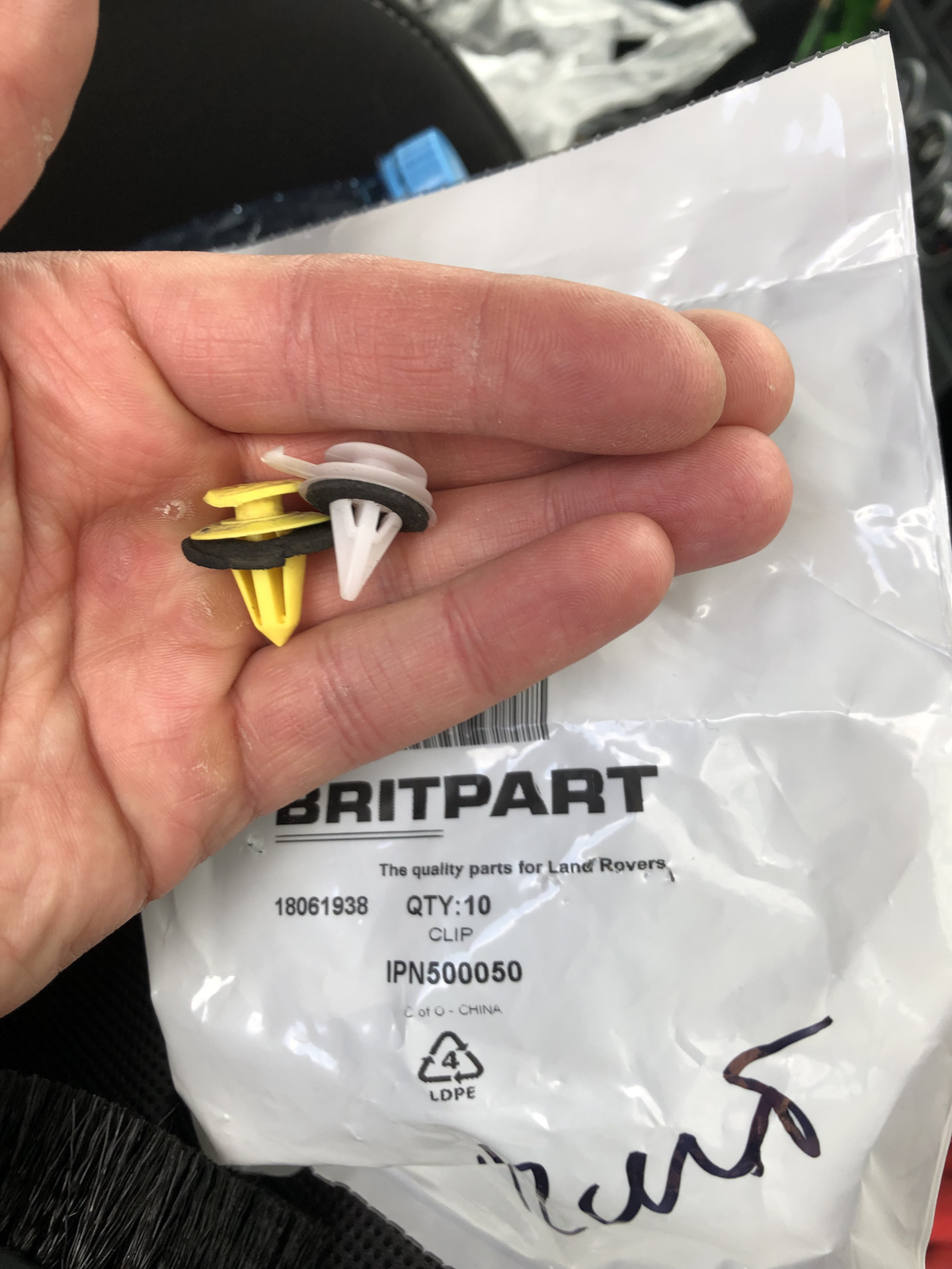

Решено было купить клипсы начал искать заехал в авто магазин, подходящих не нашёл, и на просторах инета в схемах нашёл номера, оригинал стоил примерно 100р. Аналог Britpart в два раза дешевле, подумав клипсы и с Китая ходят был опыт, заказал их одна клипса вставляется со стороны двери пришли, соответственно оригиналу, внутренние в молдинге пришли другие, стояли желтые ( потом увидел, что они с Али), а пришли белые!

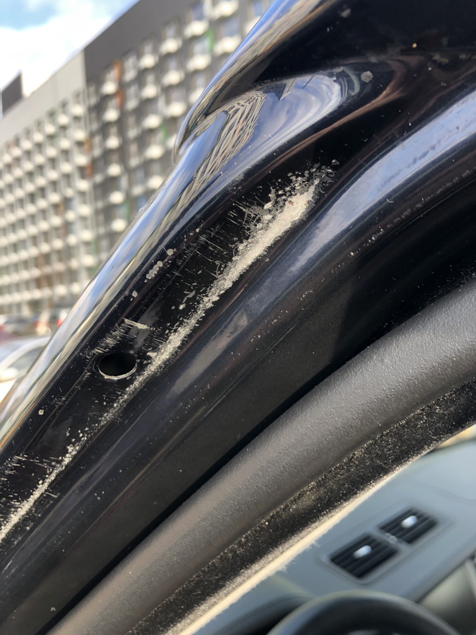

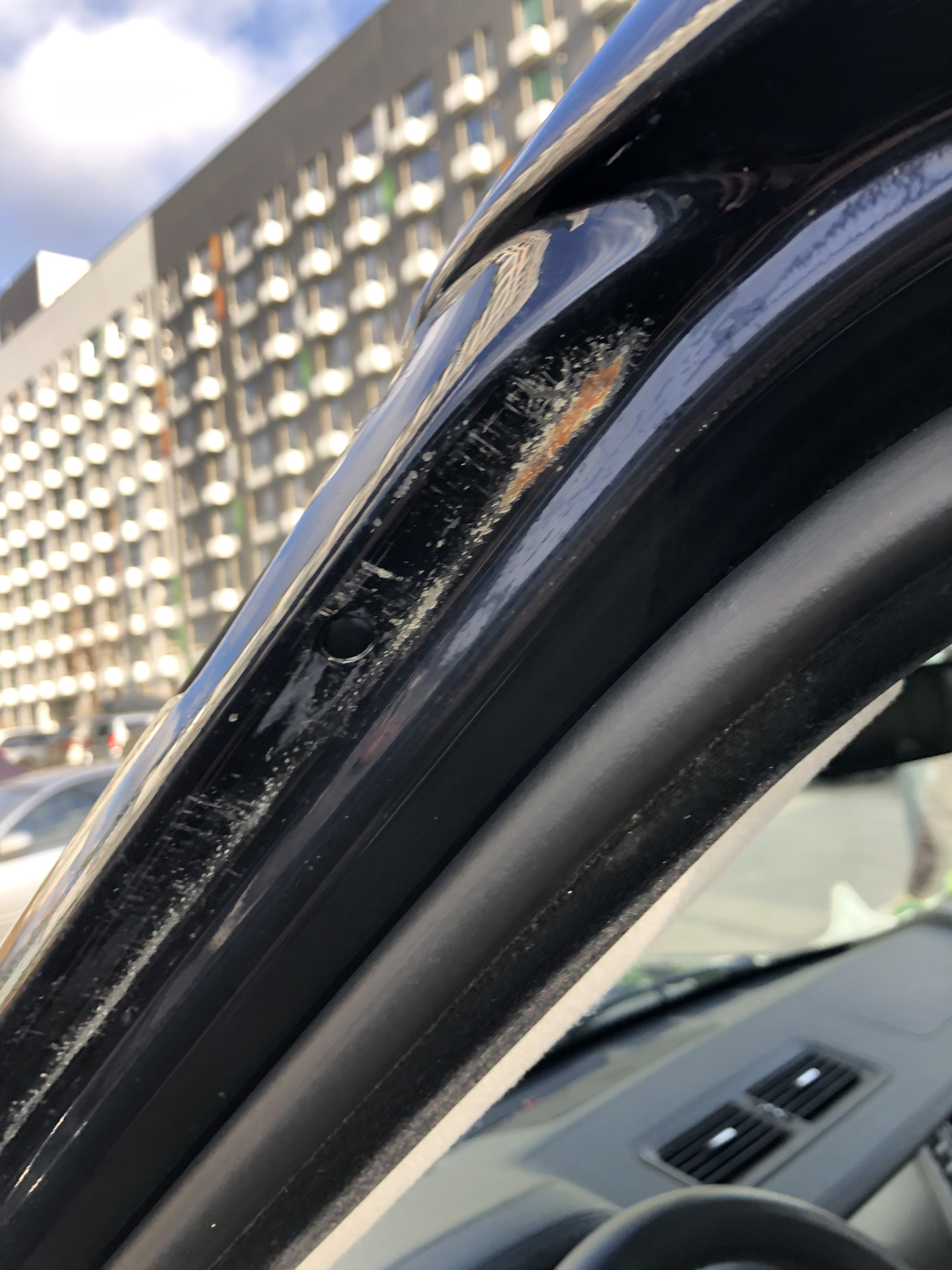

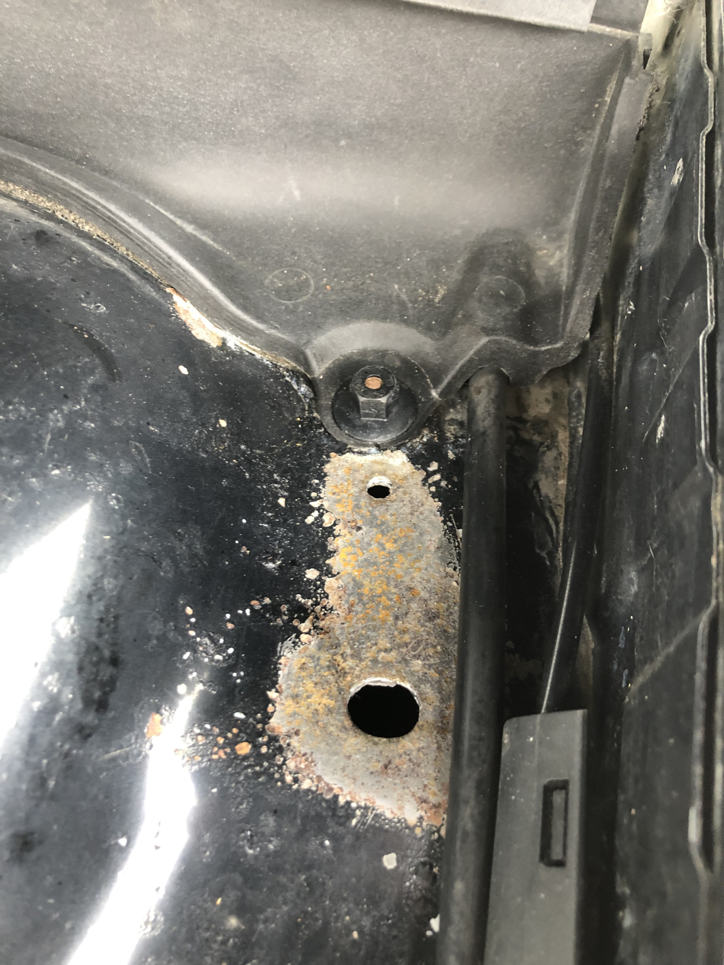

При снятии увидел коррозию на стойке, скорее всего протерлось, так как молдинг гулял,
обработал преобразователем коррозии и подкрасил, на чашке передней стойки тоже пошла корразия, обработал надо будет тоже думать, что и как с ней делать, красить или …
Может у кого была такая проблема и как её решил.

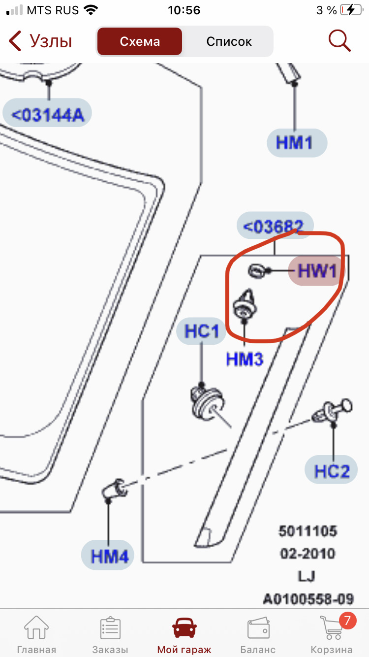

Добрый день, надеюсь, вы не забыли заменить резиновые колпачки, на схеме HM-4. Они обеспечивают герметичность клипс HC-2
Белые клипсы не подходят, там должны быть желтые, белые отрывает на скорости
По схеме белые, а так оторвёт поменяю
По схеме как раз таки желтые
KosFlor
Дайте номерок этой клипсы, найти не могу
DZM000070
Тут встаёт вопрос куда там цепляется белая, на схеме же она есть?
Самая верхняя белая
Будем знать, если отлетят, сделаем по фен-шую))
Absorber51
Самая верхняя белая
типа 2 штуки надо всего? ну, справа и слева?
2 шт белых, сверху. Остальные желтые
благодарю
заказал 4, на всякий))

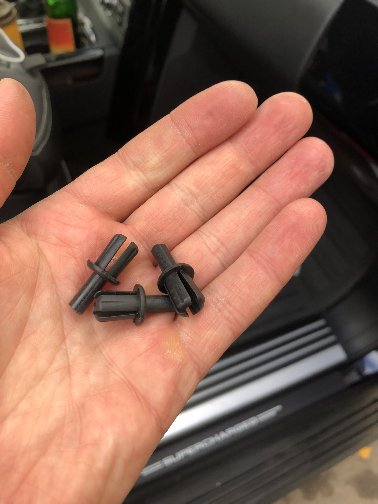

Здравствуйте, можете написать парт номер чёрных клипс? Заранее благодарю.
Доброе, britPart LR033144
ничего не нашлось по этому номеру🙄
Судя по коду пропущена одна цифра, скорее всего имеется ввиду lr033144
steals2k
Исправил и правда один 0 пропустил
нашёл, мне оригинал по 20р предлагают🙄
Халява)))
Посмотри комментарии ниже 👇, если вдруг захочешь сделать по фен-шую), я чуток не правильно сделал, но держится. Но чёрные правильный артикль
