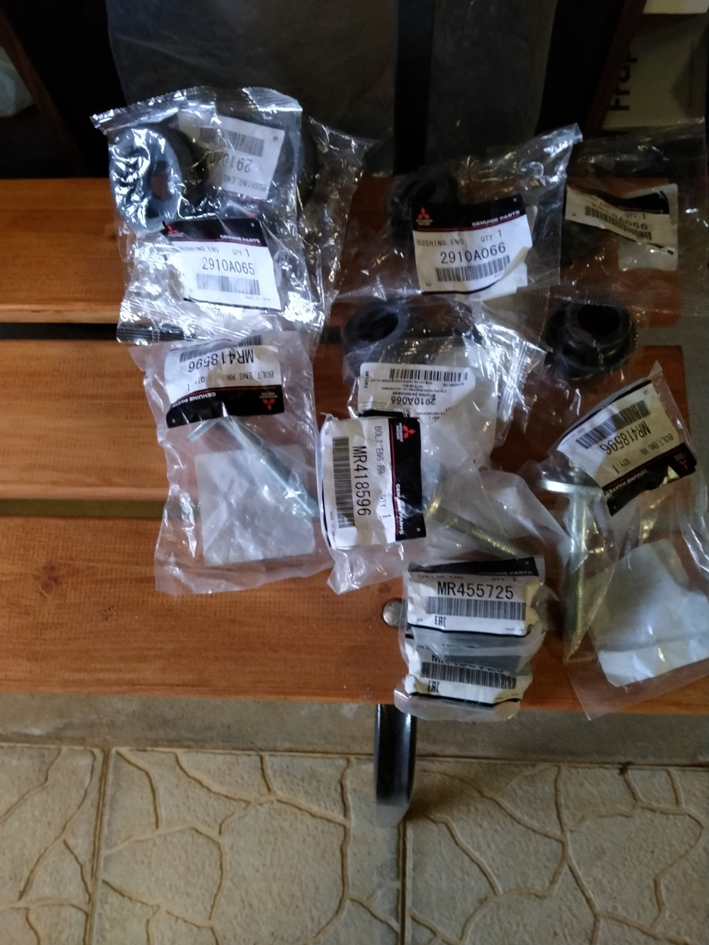

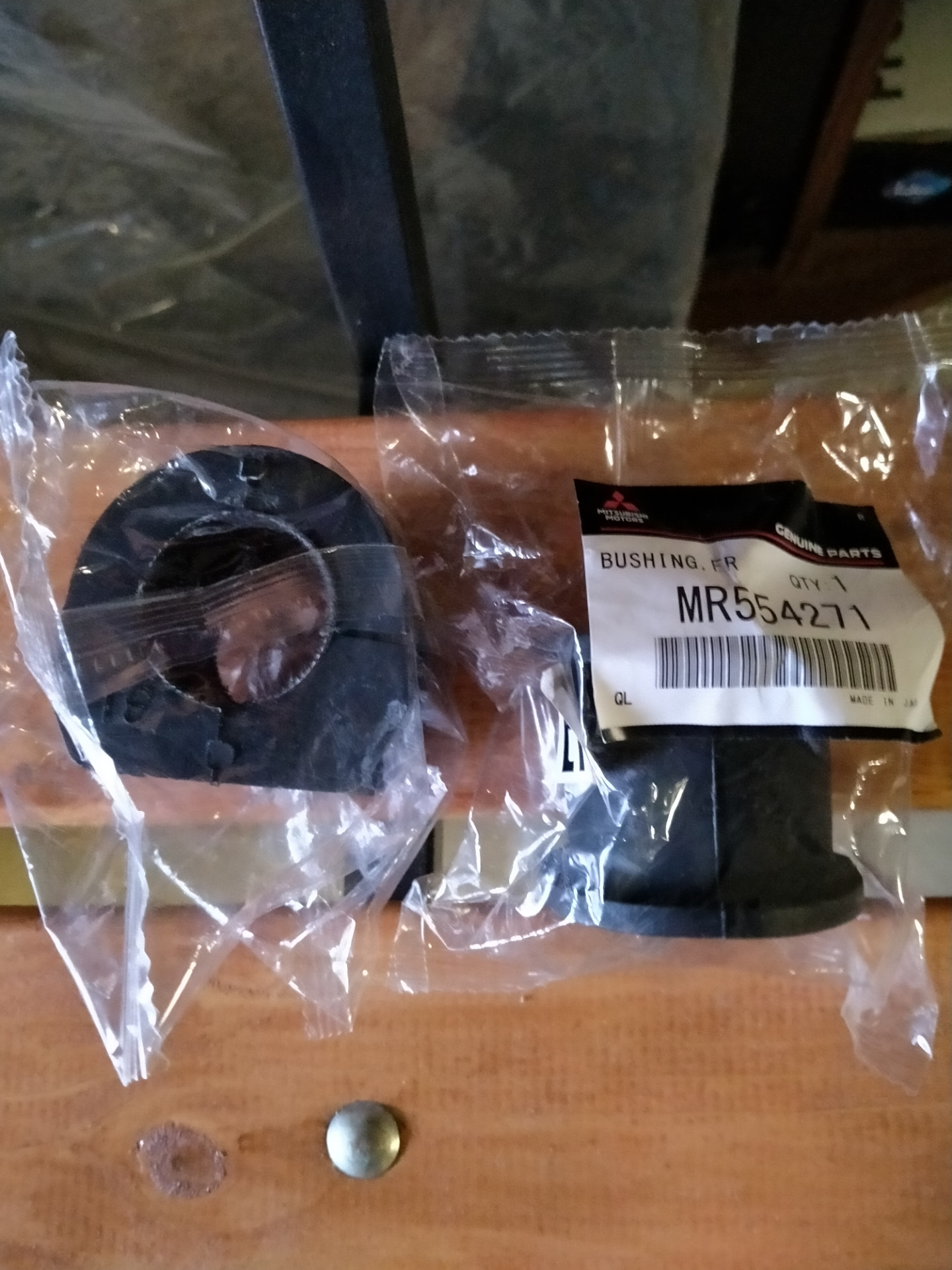

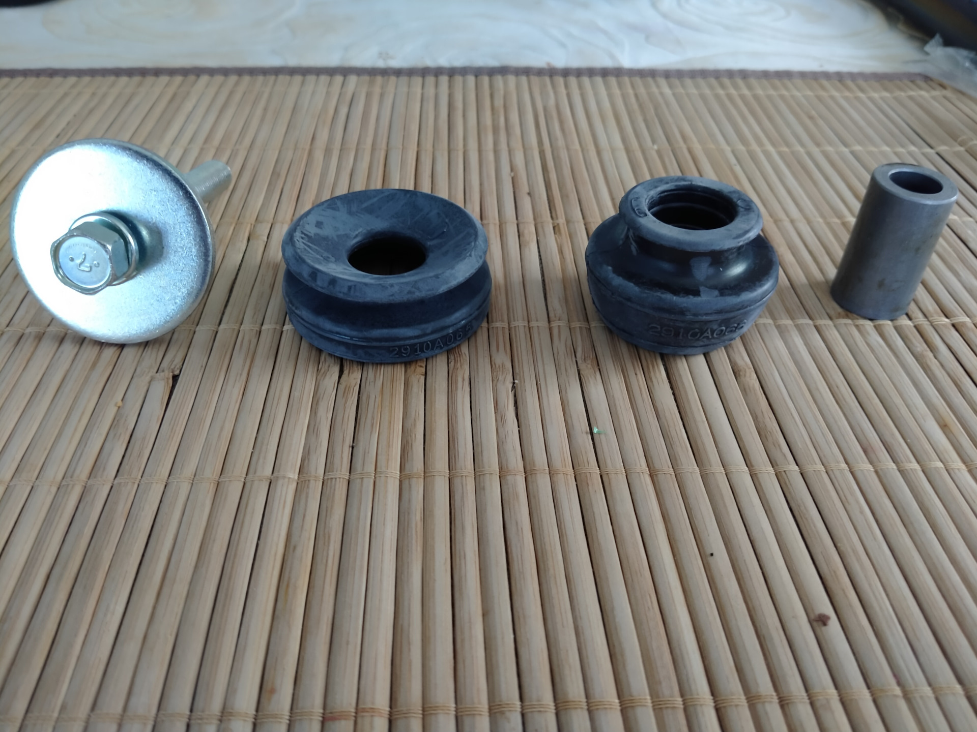

Добрый день одноклубники! С недавних пор стал замечать небольшой гул при движении в диапазоне 1900-2100 оборотов.Прежде чем задавать неправильные вопросы изучил борт журналы опытных коллег и пришел к выводу, что причиной могут быть резиновые подушки траверсы АКПП, заказал комплект для замены.Прошу совета, правильно ли я копаю? Также приобрел втулки стабилизатора(появились скрипы при проезде лежаков)
Запчасти на фото: MR554271

Тоже гул появился на 2000 оборотах, потом проходит. Поставил не нейтраль, гудит ровно на 2000.
У Вас также было?
На N не было. Под нагрузкой именно гул, не вибрация на +/- 2000 оборотов. Со временем он почти пропал. Даже резинки поменять не успел)
Ясно, спасибо.

Резинки траверсы конечно тоже посмотри. Со временем дубеют и нижнии проминаются. У тебя машина свежая, а вообще этот гул почти у всех бензинок в той или иной степени со временем имеет место)

Если есть, я бы ещё на подвесной обратил внимание. Что бы покрутили и послушали фонендоскопом

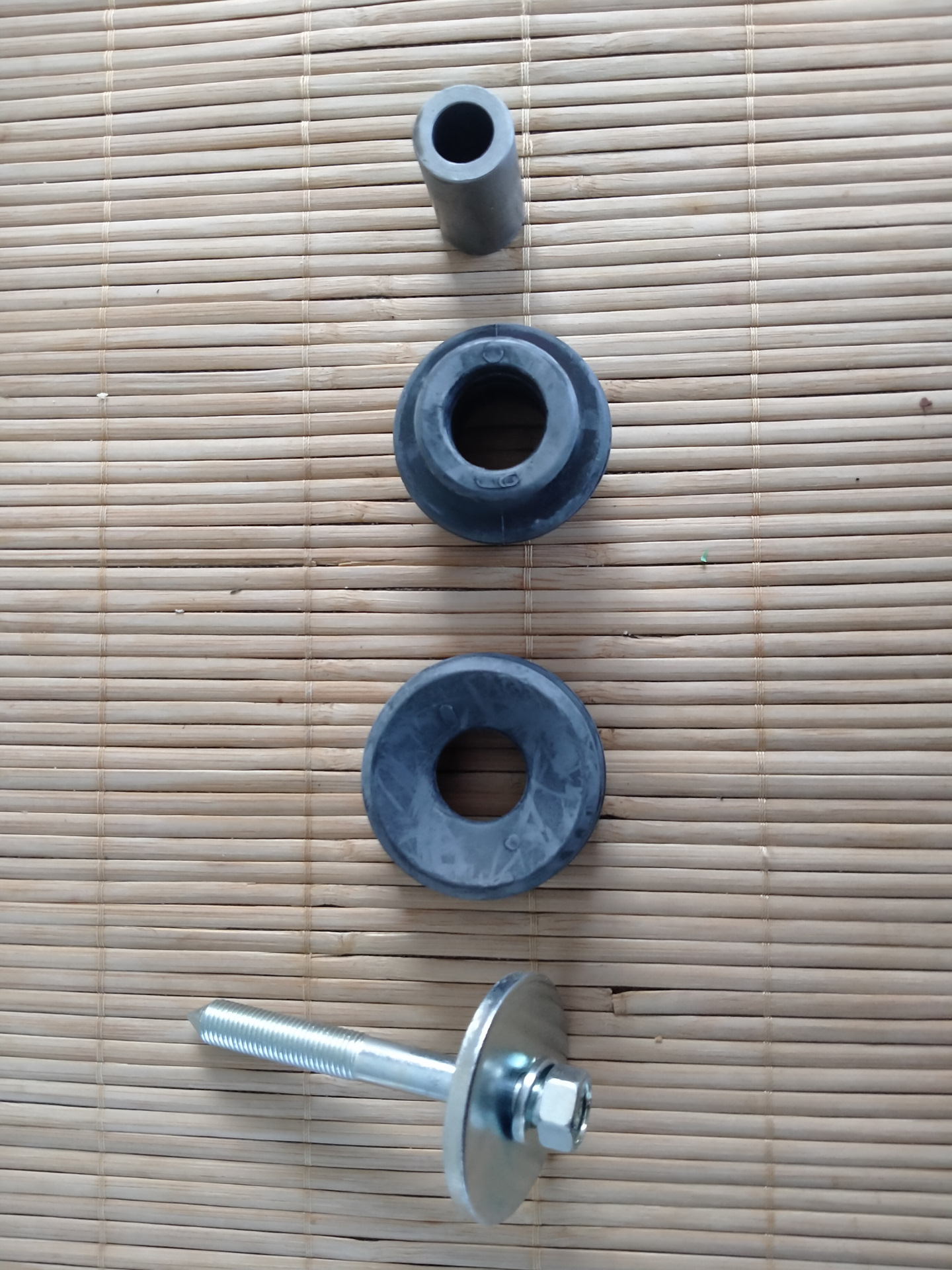

Поставил себе полиуретановые — гул пропал. Думаю держать форму будут лучше чем резиновые
А разве есть полиуретановые резинки траверсы АКПП, если да, то я к таким экспериментам не готов?
есть
Мне не нравится жёлтый цвет!
они черные
Понял, но уже оригинал в наличии!
JDM156
есть
Где взять?
MB121145 — 4шт и — MB121185 4 шт. в емексе

Подложи, что-нибудь, под защиту коробки, в местах соприкосновения с кузовом. Хорошо помогает.
Добрый день. Попробуй открути и закрути обратно болты на этих втулках. Если ушла вибрация, то они. Мне помогло.

Менял втулки стаба и на лежаке в сырую погоду или после луж всегда скрипят. По сухому все нормально.
Втулки я меняю каждое ТО. Так как они дешевле грязи. Насчёт траверс АКПП, хорошее предположение но может быть тоже самое и с подушками ДВСа
Залезал под машину, с Паджеро это можно сделать без ямы и домкрата, покрутил верхние резинки, есть свобода при движении!
Значит таки-да… устали
