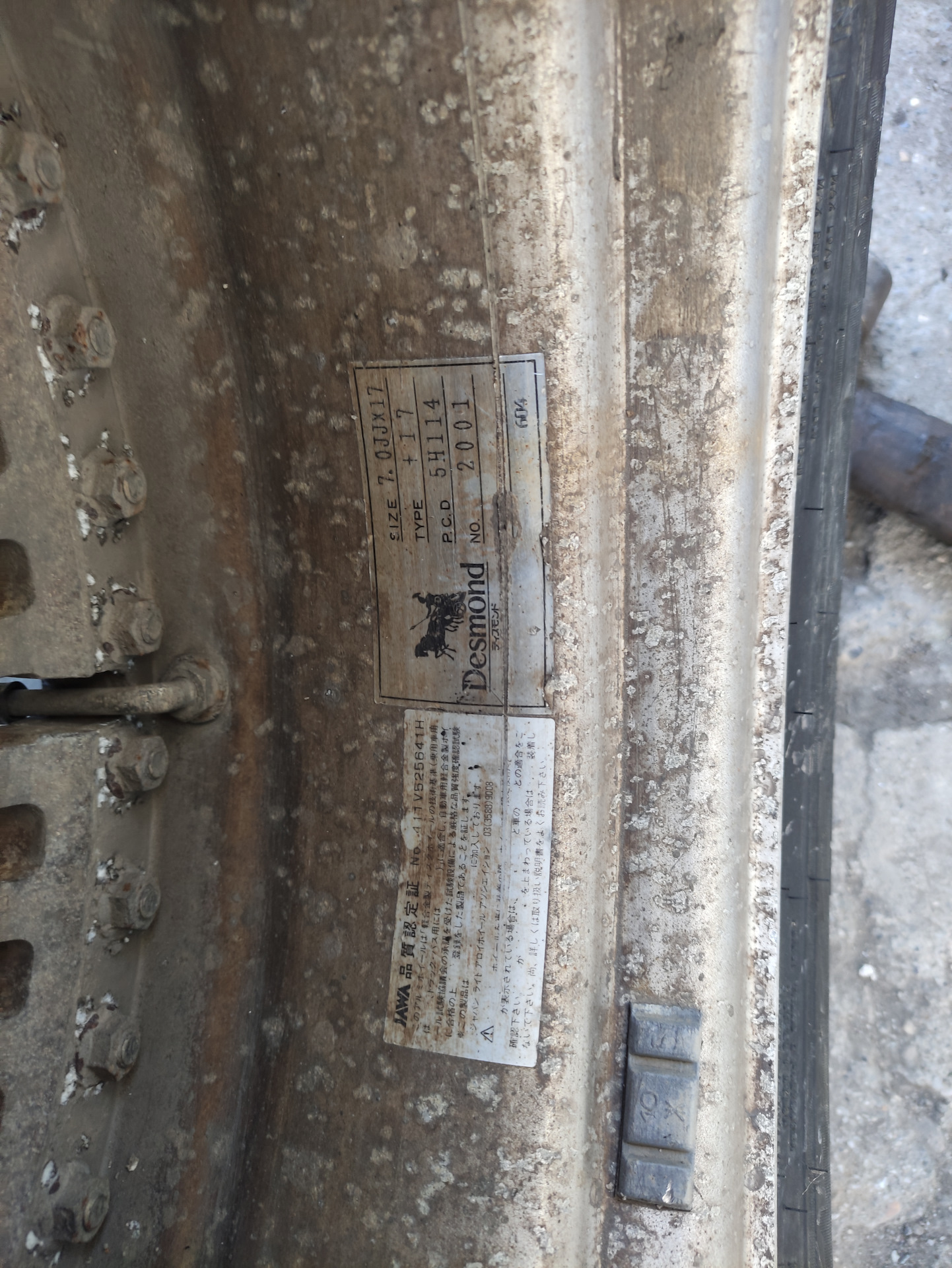

-Летняя резина была стерта просто в ноль. Но зато продаван отдал 2 комплекта колес на литье и ковке. Зима стоит на ковке Desmond Verse.
Ну а лето я разул и выкинул, а диски оставил под покупку резины весной. Благо, впереди зима.

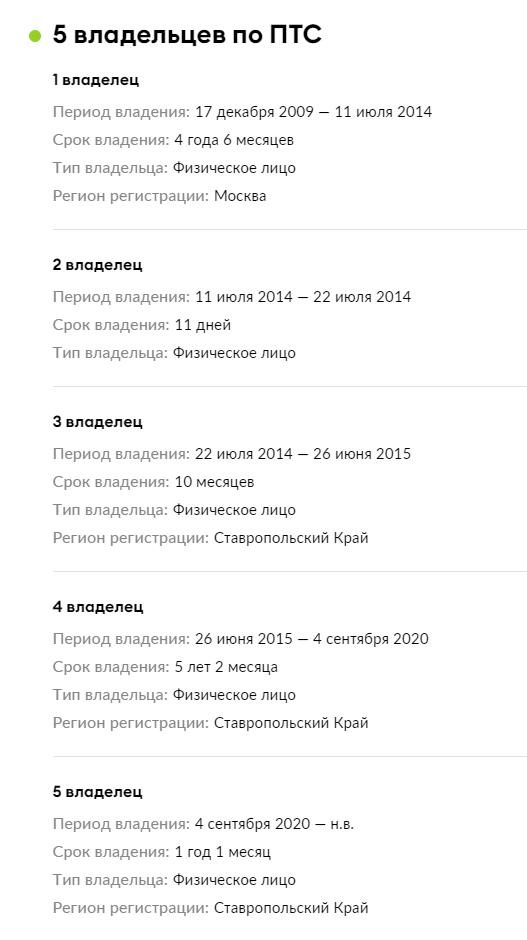

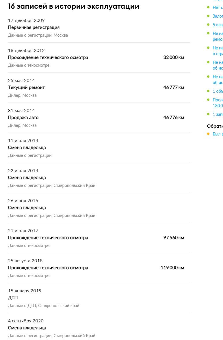

И главный минус- это безбожная эксплуатация автомобиля последним владельцем, который за авто не следил. Салон был грязным, есть несколько вмятинок от камней или града, царапины на ЛКП и в салоне. Но он владел ей всего год, а до него был очень дотошный владелец, который оставил в скрытой нише багажника оригинальные новые канистры всех масел в кпп, редуктор, раздатку, ГУР, двигатель и написал на них пробеги, на которых была замена жиж.
На 155 тыс км на авто было заменено сцепление и жидкости примерно на 150 тыс. км. Но на 180 тыс км сейчас пора менять цепи, натяжители, башмаки и звезды ГРМ по регламенту. Сейчас уже собрал огромный заказ на 70+ тыс руб, но об этом по порядку в других записях.

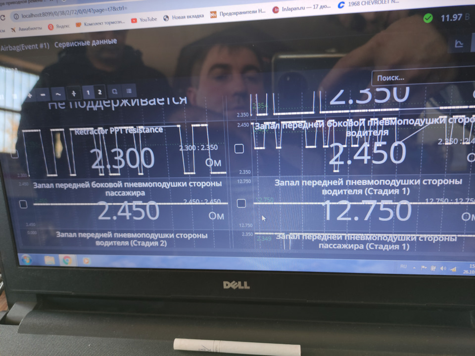

Подвеска вроде не стучит. Салон чуть поскрипывает. На панели горит подушка безопасности. Это тоже может многих испугать, особенно в совокупности с дтп на счету. Но я изучил и дтп и лкп и болячки этих авто. Ошибка подушки водителя- это рулевой шлейф, который стоит 1200 руб. Это подтвердила и компьютерная диагностика.

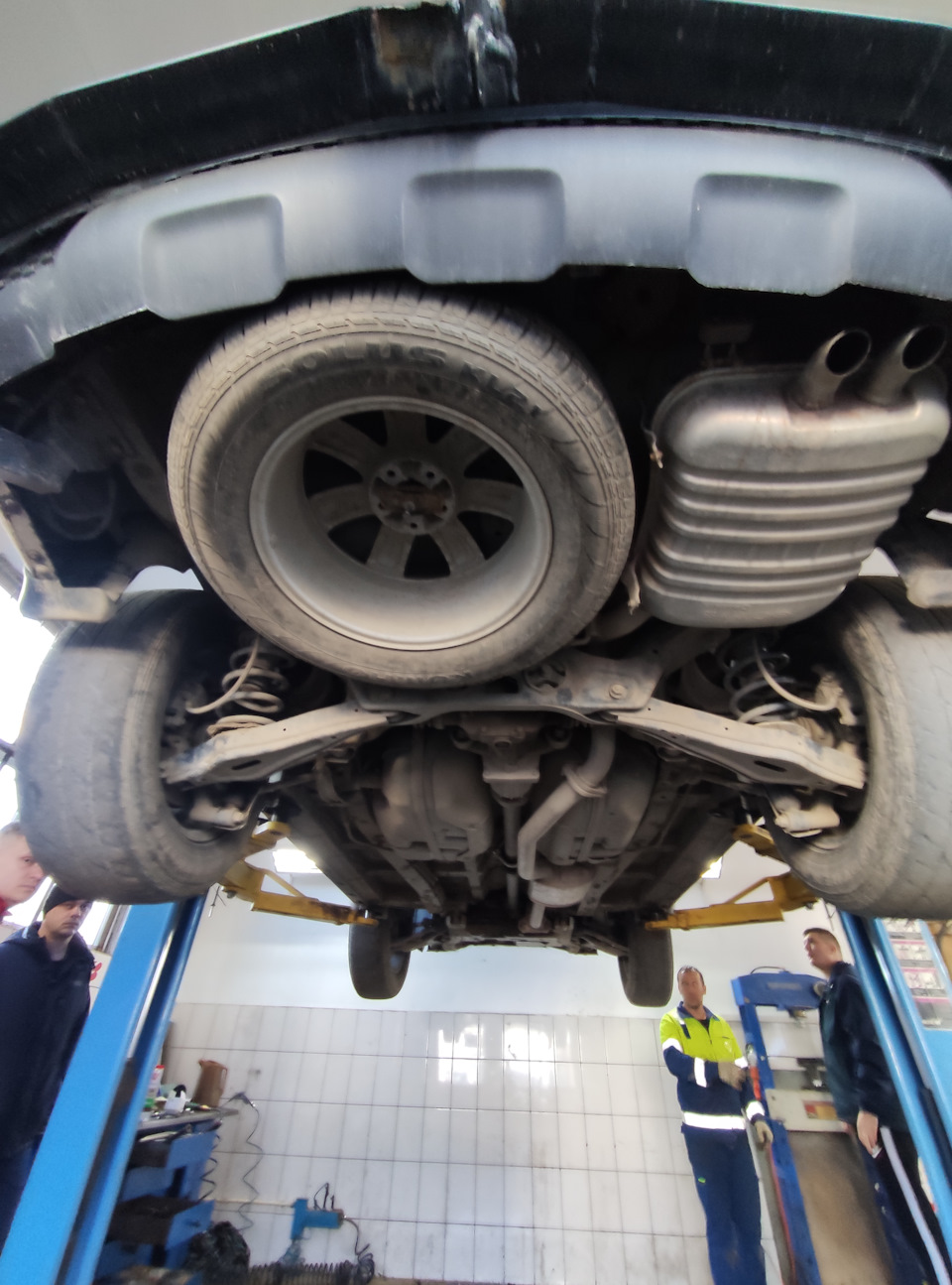

Мы нашли СТО и заехали туда на осмотр авто.
Удален катализатор и заглушен ЕГР, чищен впускной коллектор. Ошибки скрыты кривой прошивкой, но висят на диагностике активными.

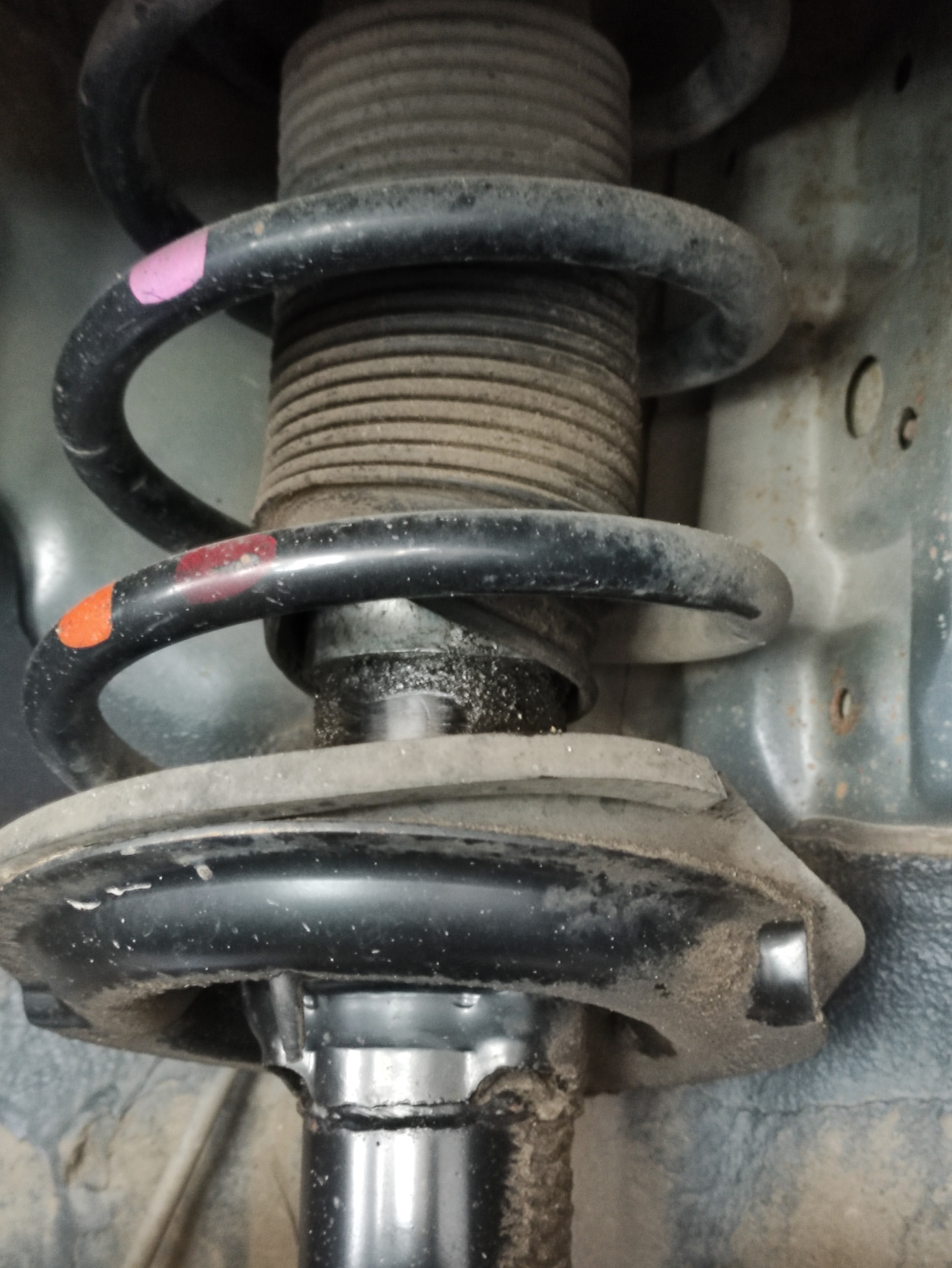

Поднимаем авто на подъемнике.
Кайф, ржавчины нет совсем!
Но одна задняя и одна передняя стойки подтекают, а менять придется все 4 в сборе. Там же и одна стойка стабилизатора, одна ступица. Тросики ручника заклинили и он не работает…
Кидаем список с фото и видео по вацапу продавцу, его друг подтверждает наличие проблем. И продавец уже готов скинуть 40 тыс руб и оставить мне красивые номера К800АК. Хотя до этого утверждал, что ни копейки не уступит.
