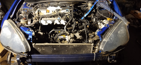

Два предыдущих поста по замене радиатора были довольна объемные, этот же будет короткий, не смотря на длинное название)
Клипсы
В посту № 122 писал, что у передних подкрылков были не все клипсы и отсутствовал один винт. Всё это было заказано (16 клипс masuma kj-850 и 1 винт 90114-se0-000) и пока производилась промывка системы ОЖ установлено.
Сайлентблок
В посту № 123 говорится, что мне в сервисе перебирали подвеску, ну а я спустя время решил посмотреть, как обстоят дела. Полез не просто так, а потому что по дороге домой у меня загорелась индикация ABS. Оказалось мастера не прикрутили датчик на заднем левом колесе, а только наживили. Это дело я исправил и обнаружил новую проблему, это состояние сайлентблока продольного рычага на том же заднем левом колесе. Надо будет вернуться в сервис и разобраться.
Ну и пару дней назад, опять (предыдущий раз пост № 98) загорелась ошибка по богатой смеси, буду думать, что с этим делать. Сбросить-то сбросил, но это не решение проблемы.
Затраты:
Винт подкрылка переднего (90114-se0-000) — 163руб
Клипсы в подкрылки передние (91512-sxo-003) masuma kj-850 16×12шт=192руб
