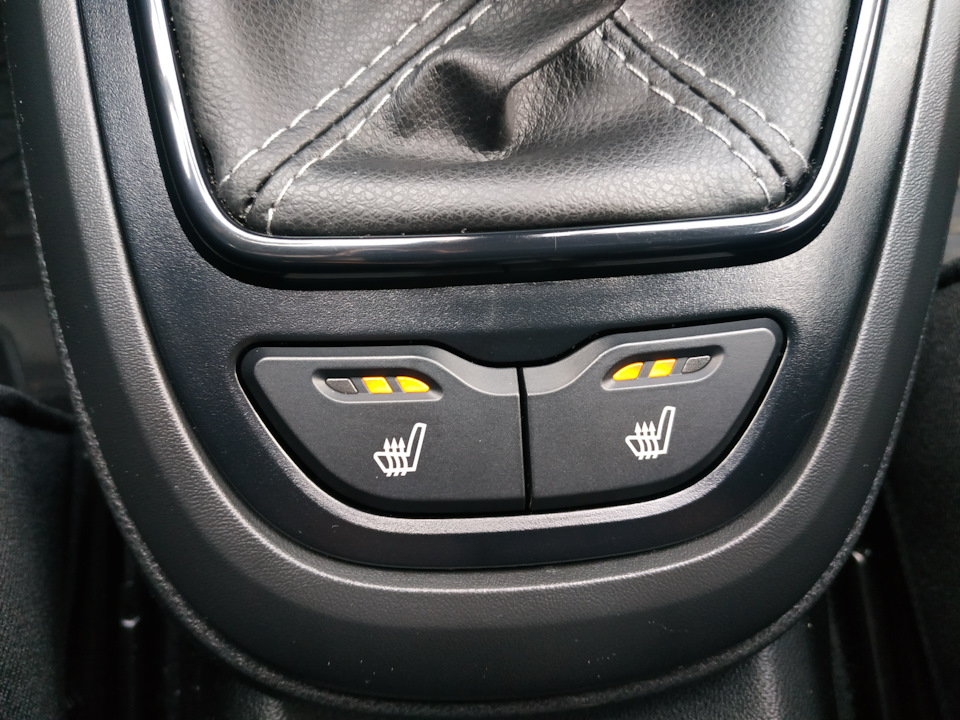

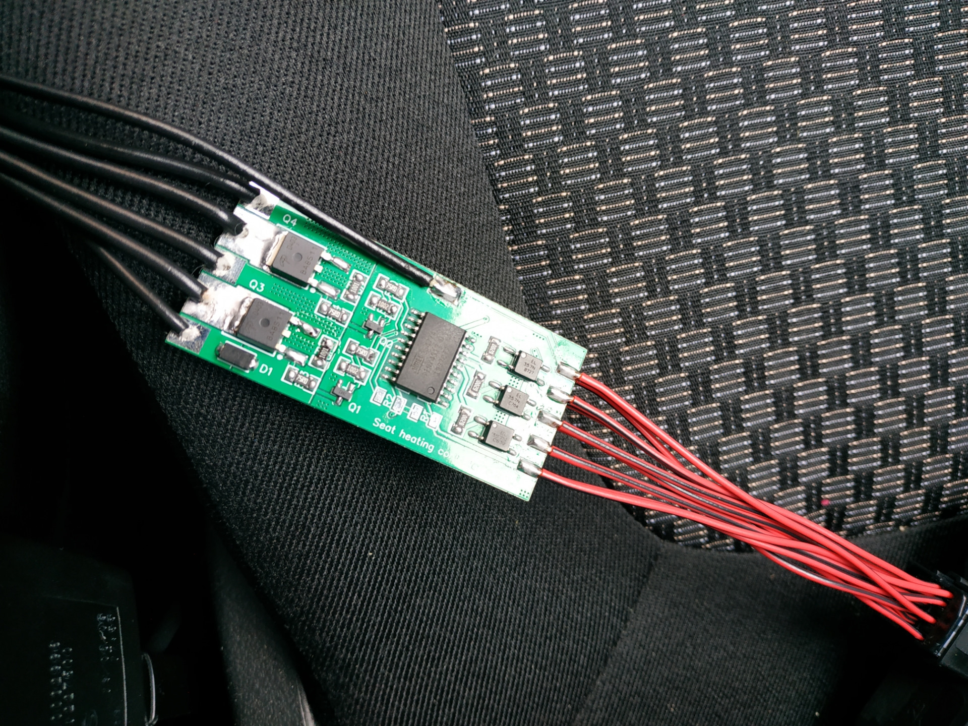

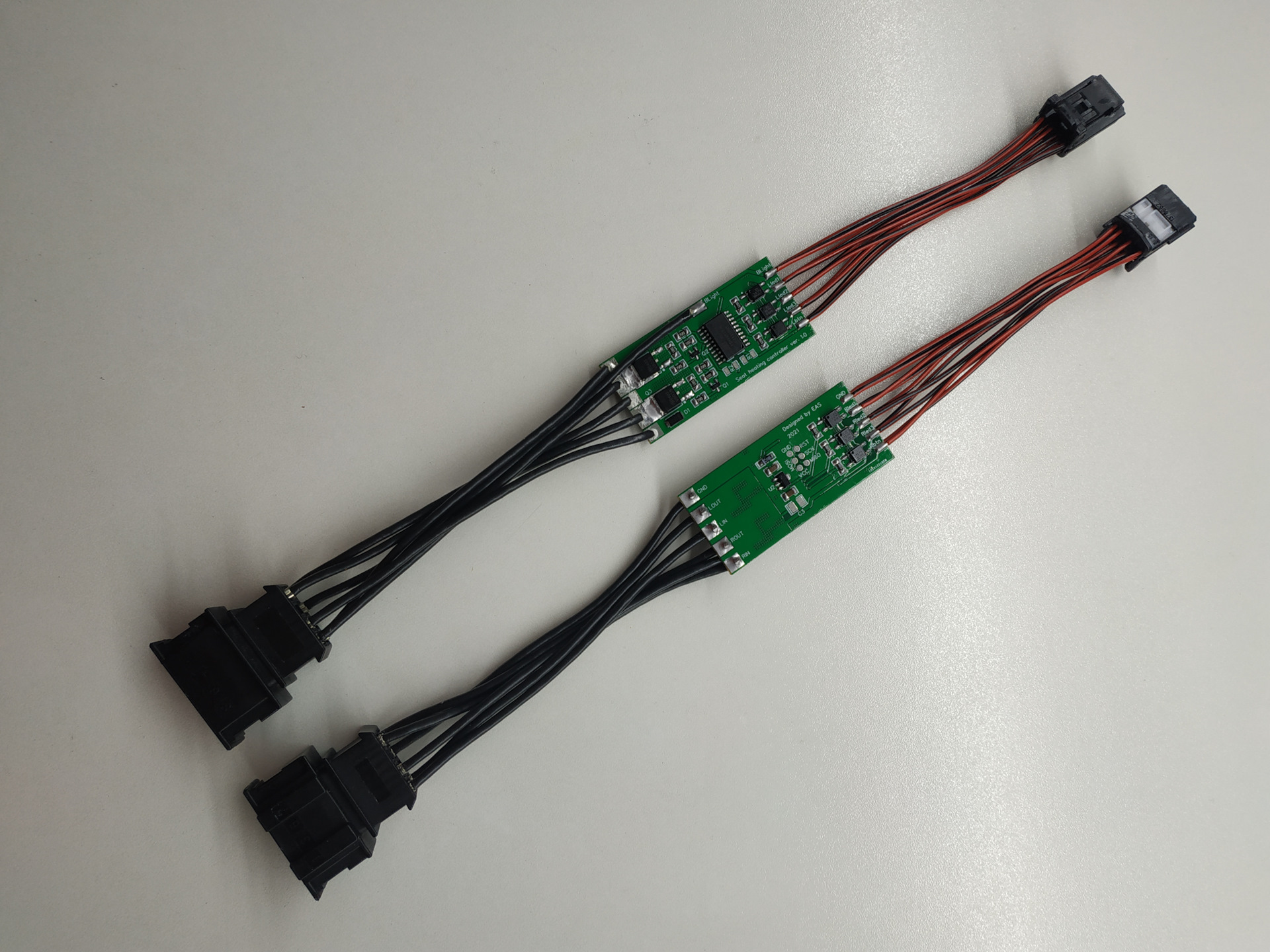

На самом деле проект давно завершён, но руки дошли написать о нем только сейчас. Опытный образец уже почти год успешно трудится в машине брата. В свою я до сих пор его не внедрил. Как говорится, сапожник без сапог)))

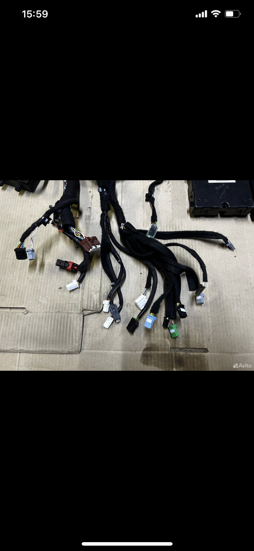

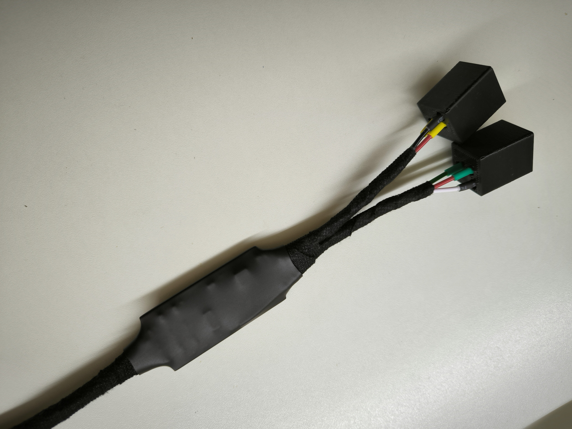

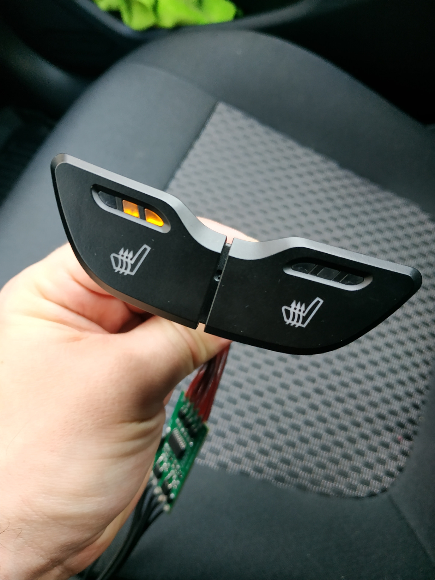

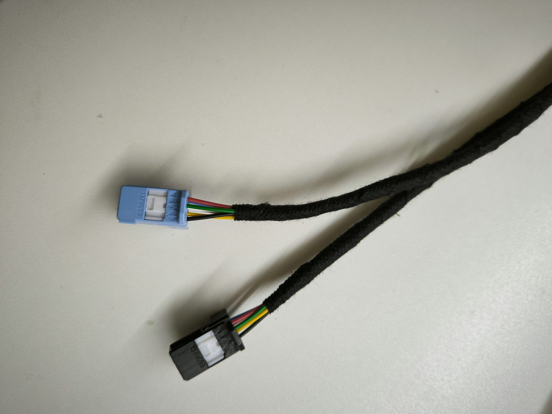

Подключение, как и планировалось, разъем в разъем. Необходим только блок кнопок от люксовой Весты
Вчера таки дошли руки испытать его в своем авто. Все отлично работает, силовые ключи холодные. А ток на минуточку там 5 ампер.

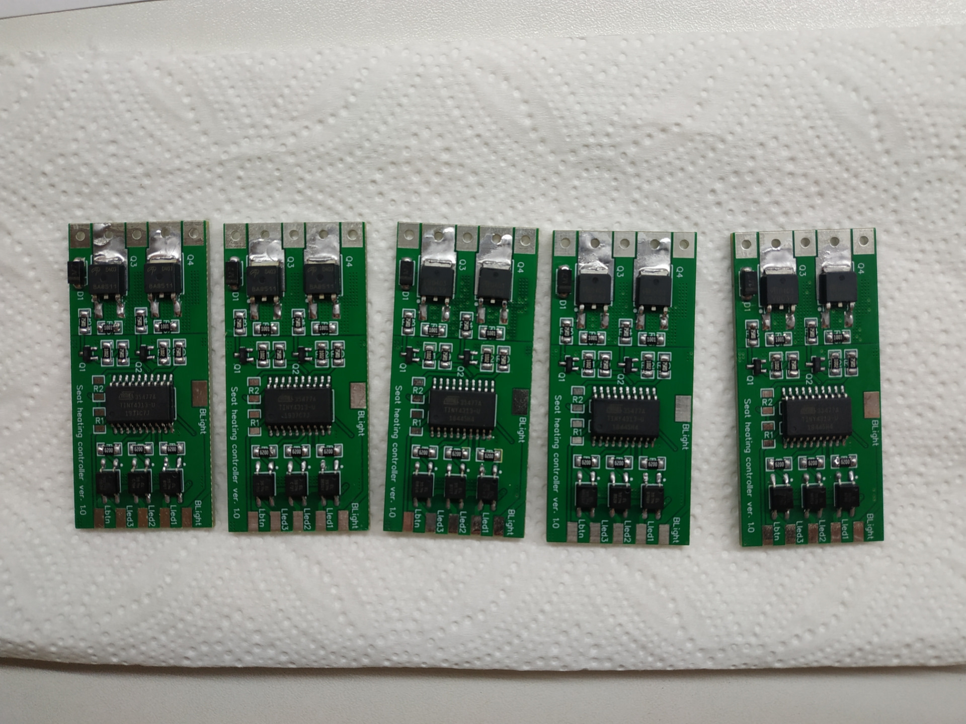

Теперь готовую плату ожидает покрытие специальным лаком, сушка, упаковка в термоусадку и финальная установка в автомобиль.
Так как плат было заказано десяток и имелись необходимы комплектующие, было собрано ещё 5 экземпляров, одни из которых в скором времени отправится в славный город Новосибирск

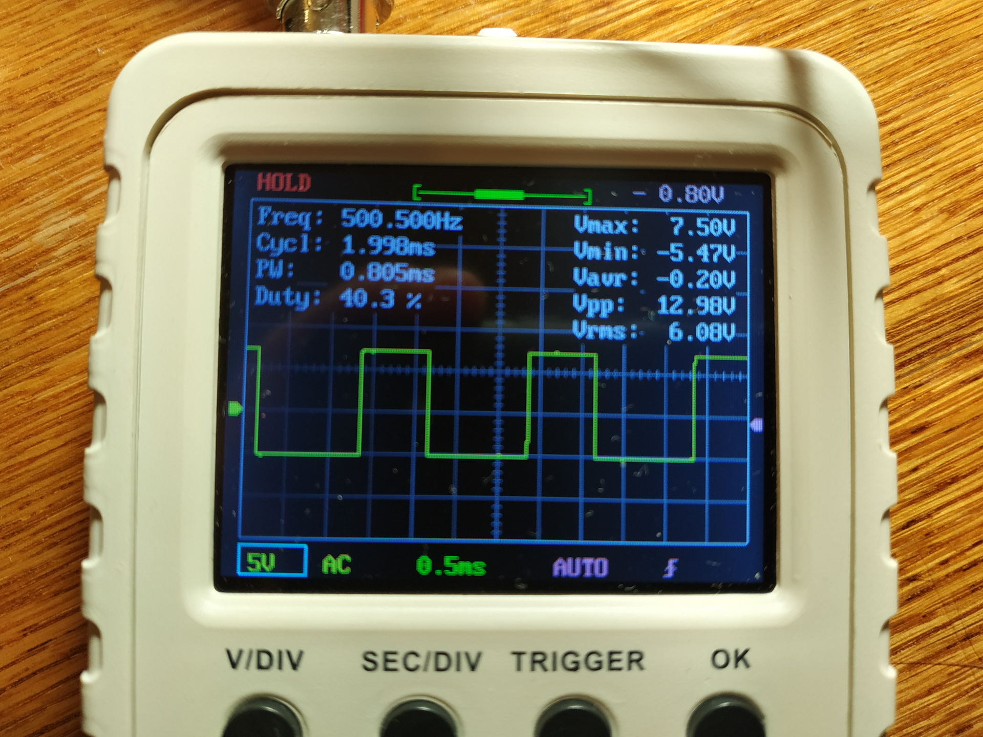

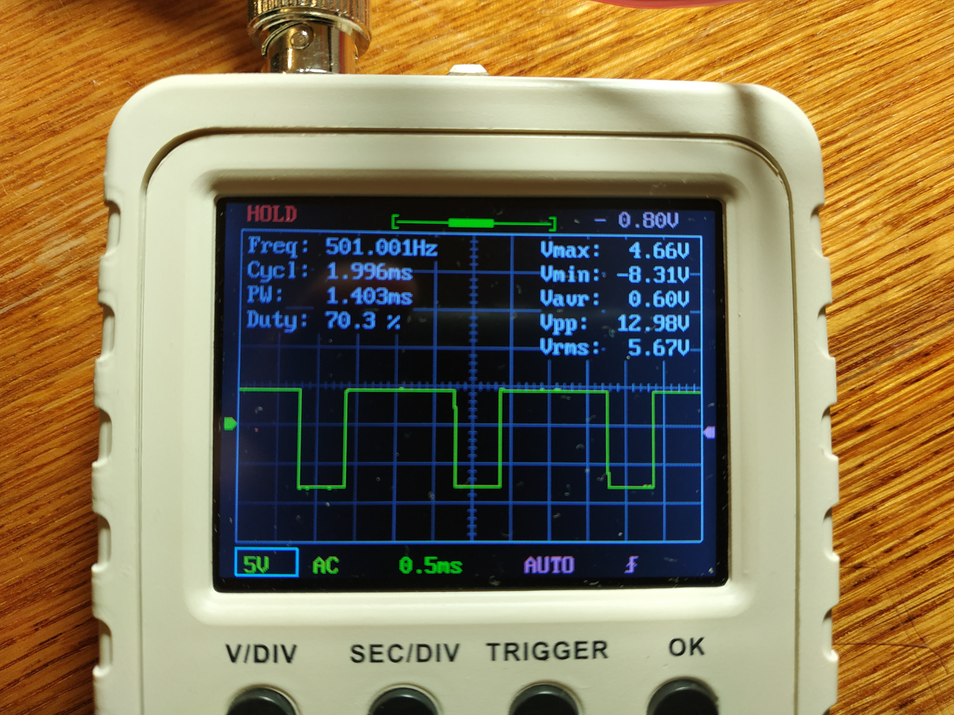

И чуть не забыл, осциллограммы сигнала на выходе, как же без них. Здесь 40%, третий, самый слабый режим
70%, второй режим, пожарче

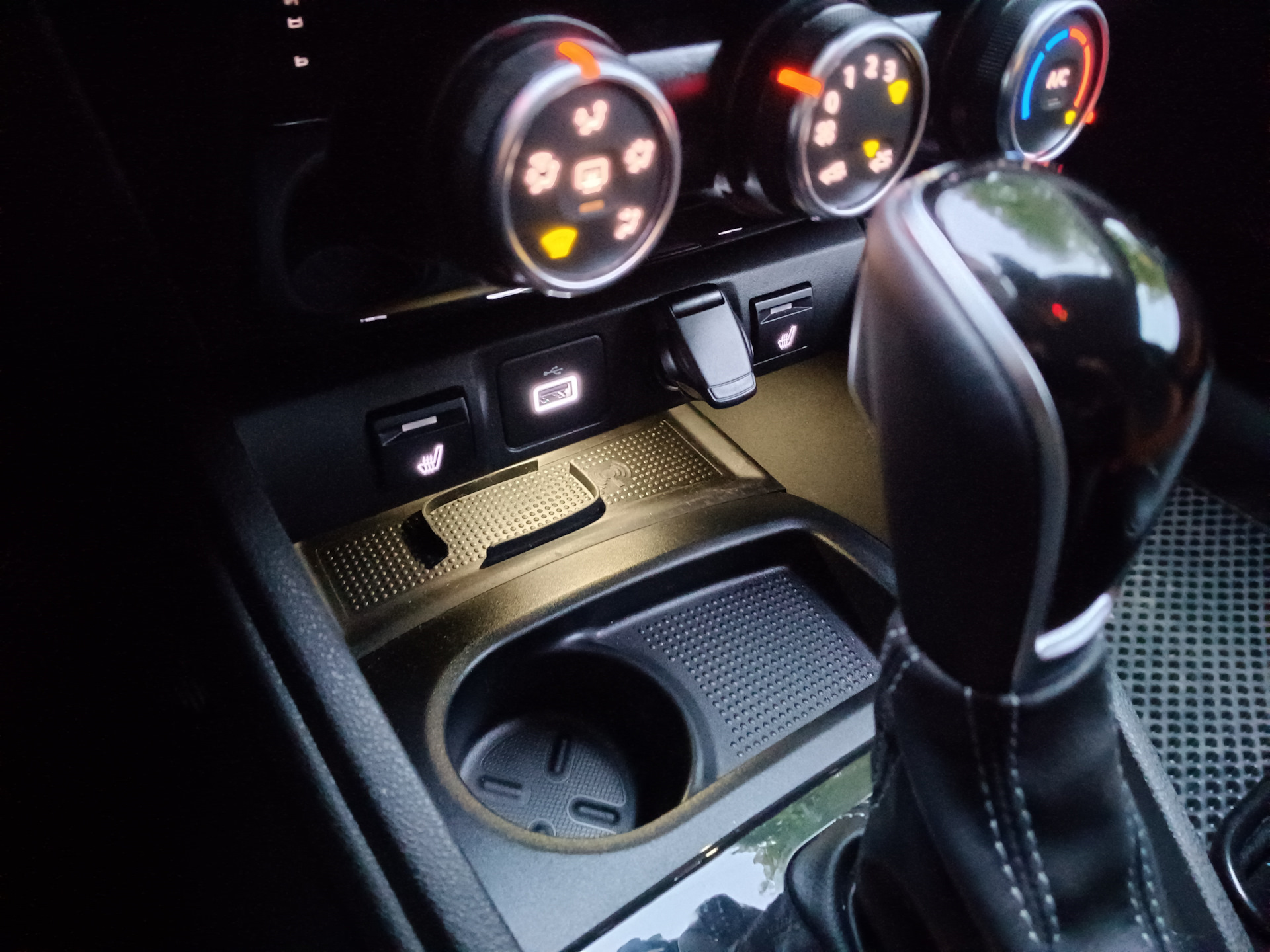

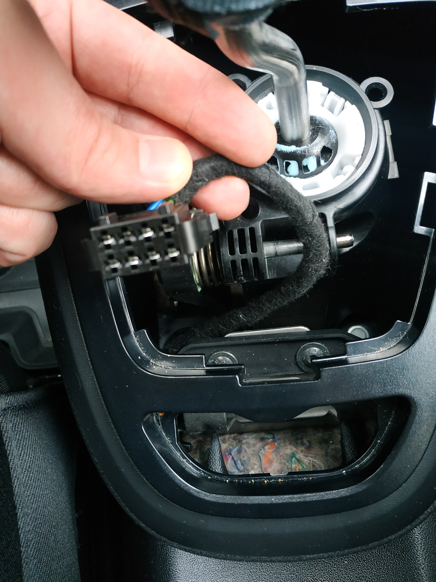

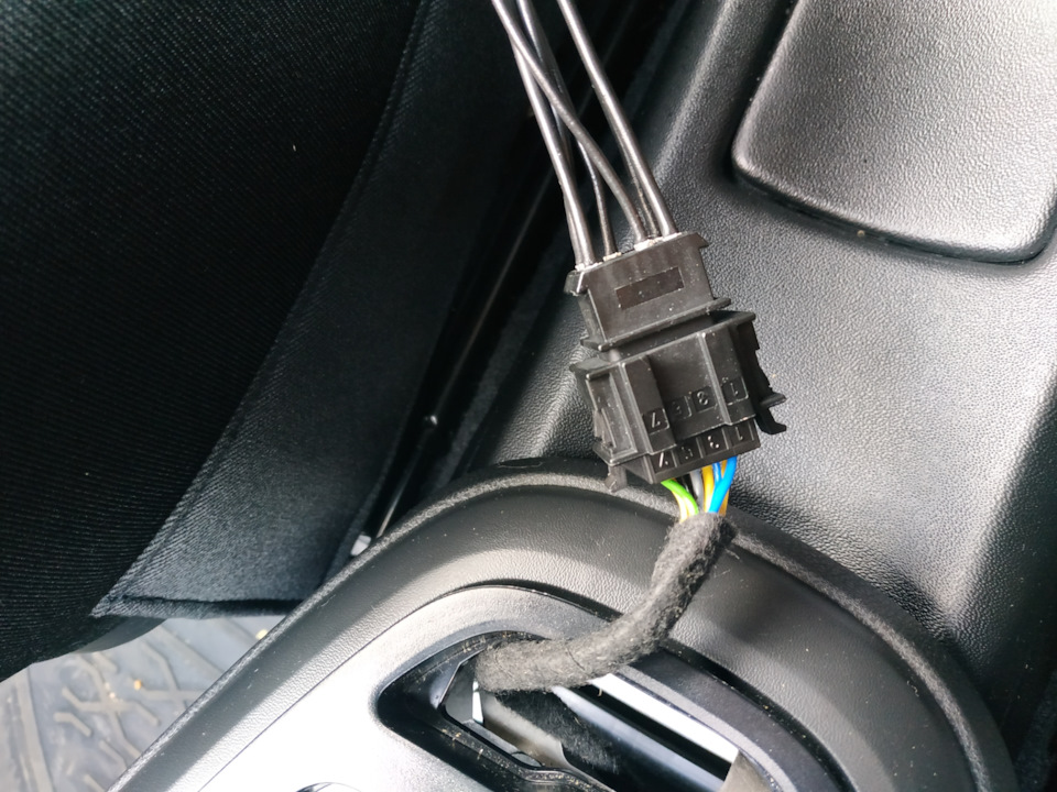

UPD 05.11.2021 Теперь точно финал) установил в свое авто.

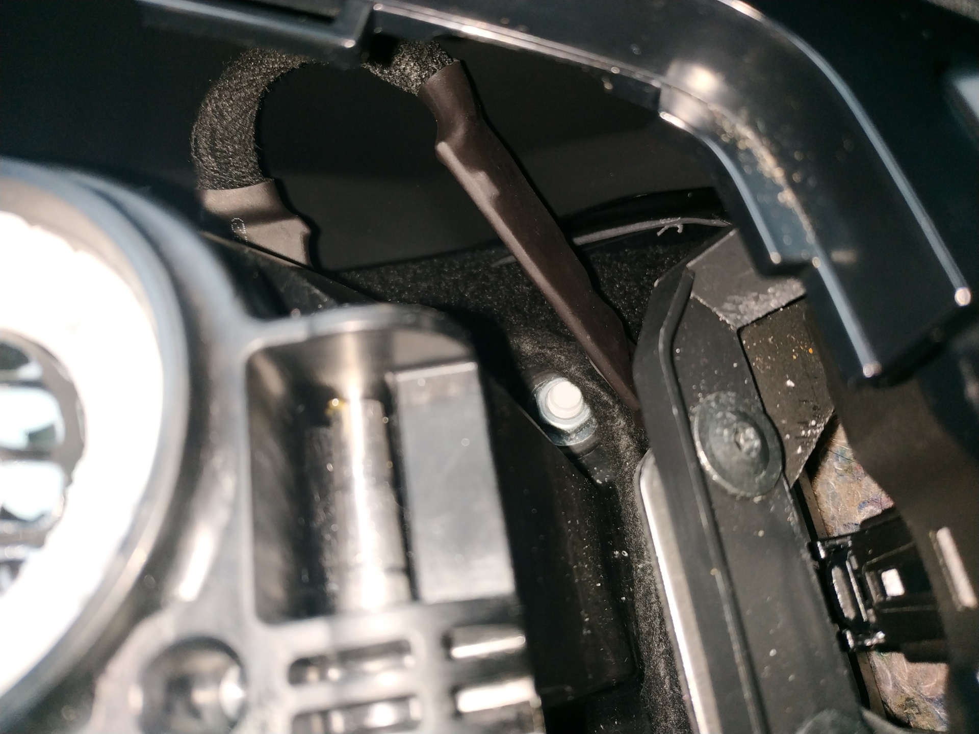

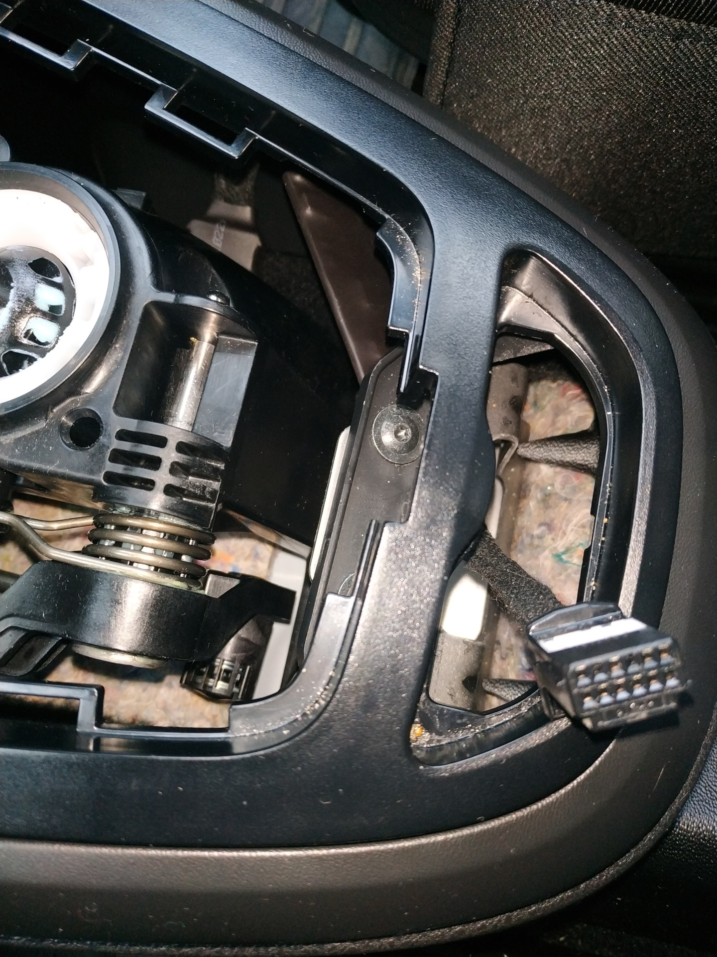

Выводим жгут проводов, как показано на фото
Подключаем блок управления подогревом и укладываем аккуратно с правой стороны, выводим фишку кнопок

Мощность регулируется длительностью импульсов. Никакого воздействия шим на электронику не оказывает, частота порядка 19Гц. Собственно в любом авто с многоуровневым подогревом все работает аналогичным образом.

1. стабилизатор установлен с обратной стороны платы, как без него 2. по входу защиты, что вы имеете ввиду? 3. Оптопары управляют включением светодиодов индикации, так проще схемотехнически.
А откуда там на входе возьмется напряжение такое? Там постоянно присутствует 5В. Дребезг обрабатывается программно, самое верное решение. И какой ток через кнопку может идти, если цепь разорвана?
Самое верное при обработке дребезга — железное решение. Лишнее усложнение — лишние проблемы. Напряжение на входе — 12 В запросто при установке. А при различных неисправностях в системе зажигания может и больше навестись. Есть серия автомобильных стандартов на автомобильную электронику. Я неправильно выразился. Какой ток идёт через копку при её включении? Думал об одном, читал другое, а написал третье)))
Пробовал и железный вариант и программный. Программный показал себя с лучшей стороны. Ни одного ложного срабатывания не было. А про вход, это исключено. Продается собранное устройство, остается только подключить кнопки. Ток мизерный через кнопку, в цепи 5В с сопротивлением 10кОм.
Правильно так: подтянуть к +12 и увеличить ток до тока самоочистки контактов. А дальше — защитный резистор на вход мк и конденсатор для подавления дребезга. Железный вариант плохо себя показал, потому что был неправильно собран.
А оптопары — сомнительное решение. P-канальный полевик или uln2003 будут поприличнее смотреться. Оптопара — она не для этого.
"А где там большой ток? 10мА на зажигание светодиода. Ни одного отказа" Ни одного отказа из скольких тысяч изделий? И один год не срок. Хотя, для кого как.
Ток по даташиту, если мне память не изменяет, 50мА, в моем случае всего 10мА. Поэтому нет повода для беспокойства. Оптроны используются и в более ответственных местах, нежели включение светодиода.
Если питание МК 5 В и резистор 620 Ом, то через оптопару потечёт If=5,8 мА, при этом, согласно графику Ic будет менее 7 мА, дабы обеспечить Vce не более 0,5 В? Или оптопара играет роль источника тока? Сколько показывают замеры Vce при включенной оптопаре?
Вы переживаете, что светодиод индикации будет светиться не в полную силу? 620 Ом применен не просто так. При 12В это не имеет значения. Сейчас точно не помню какое было Vce. Никто не спорит, что с полевиком падение было бы меньше, но чтобы им управлять нужен ещё один транзистор, чтобы согласовать 5 и 12 В. Ну и резисторы. А это какое никакое, но усложнение. Оптопары в моем случае считаю оправданными.
"ULN2003 здесь не применить, поскольку светодиоды зажигаются по плюсу" Аналог есть с общим эмиттером, но он дороже. Проще п-мосфеты прикрутить в SOT-23

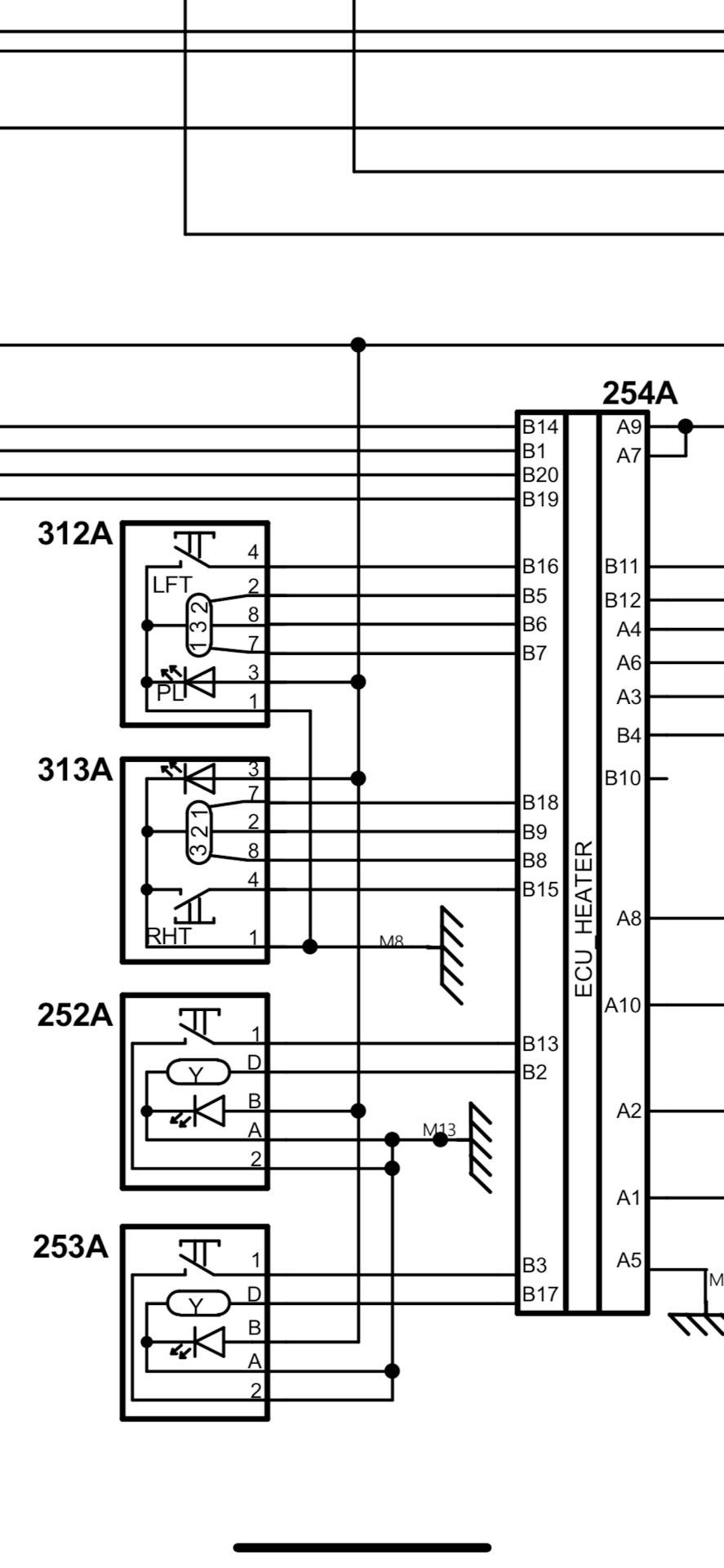

Молодчик! Башка варит! Может "репу почешешь" над такой доработкой? www.drive2.ru/l/605238820966762345/ Думаю тут многие веставоды "благодарны" в рублёвом эквиваленте (и не толко) тебе будут!
Там скорее всего управление нагревательным элементом осуществляется по минусу. В Весте же мы подаем плюс на нагревательный элемент при нажатии кнопки. Так что малой кровью не обойтись.

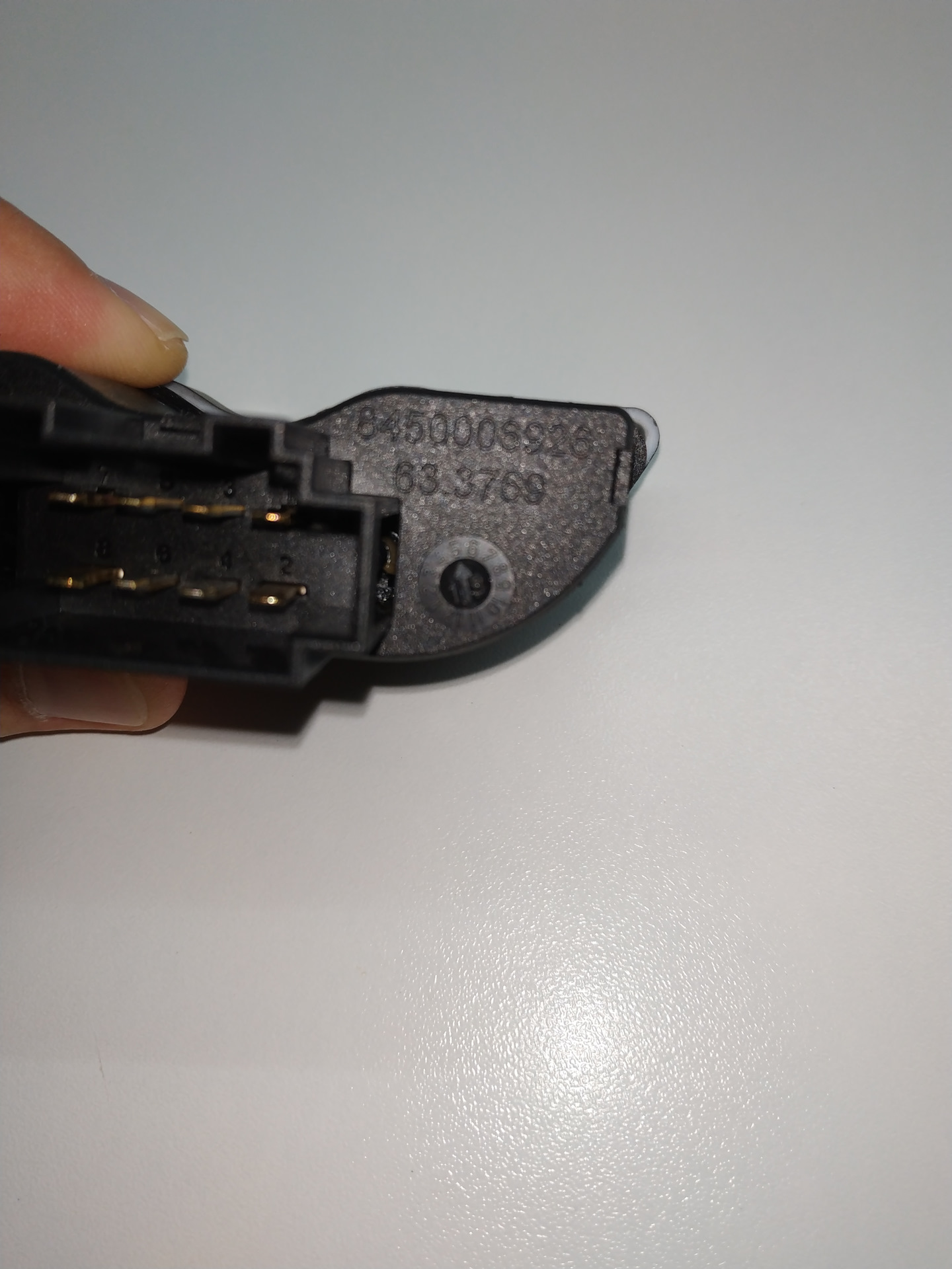

------- пс// не поделитесь артиклом разьема блока кнопок?

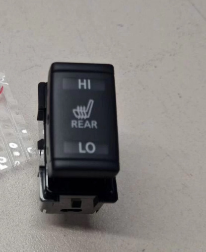

Д.день.
А можно ли реализовать такую схему:
Имеем классический переключатель вверх-вниз в двумя режимами HI и LO. С каждого из двух выходов сигнал (+) идёт на своё реле управления подогрева.
Хочу сделать переключатель кнопкой без фиксации (возвращается в среднее положение).
Нажал кнопку вверх (контакты в кнопке замкнулись) — включилось реле LO подогрева.
Отпустил кнопку вверх (контакты в кнопке разомкнулись) — реле LO остается включенным.
Нажал ещё раз кнопку вверх или нажал кнопку вниз — вЫключилось реле LO.
С режимом HI (нажатие кнопки вниз) — аналогично.
Выключил-включил авто — подогрев отключён.
Как реалиовать идею?
Может она уже решена кем-то?
Просветите пож-та.
З.Ы. Прилагаю фото реальной кнопки.
Здравствуйте. Без использования схемы на микроконтроллере не обойтись, если хотите обеспечить разный уровень нагрева. С использованием тактового реле можно только реализовать режим вкл-выкл.
Д. Вечер. Два уровня нагрева — это уже разный в Вашей терминологии?
Да, я делаю это для заднего дивана, а он потребляет побольше передних сидушек.
Если подключить Ваш контроллел напрямую, без релюшек, выходные транзисторы выдержат?
Да, Hi 100%, Lo 50% как вариант.

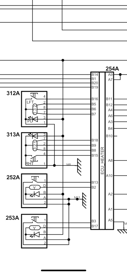

Подскажите, кнопки подогрева A2129059500 совметимы с Вашим контроллером?
Распиновка кнопки:
1 — 31 (минус)
2 — sig
3 — led1
4 — led2
5 — led3
6 — 58d (регулируемая подсветка приборов… ну типа +)
Ну если для индикации используется 12 вольт на кнопке, а не меньшее напряжение из блока, то да, совместим. На и управление включением по минусу. То есть при нажатии кнопки контакт sig должен замыкаться на минус.
А плюсу там взяться неоткуда. 31-й минус, как я понял, общий на ВСЁ.
Им же и идёт управление.
ИМХО.

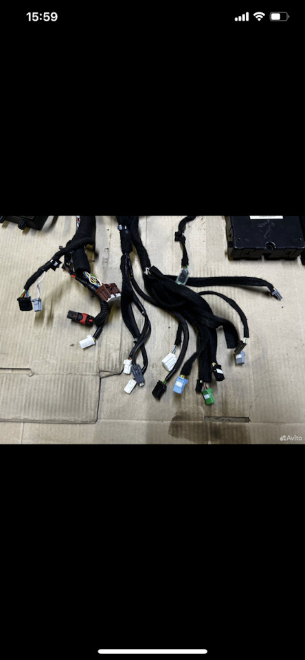

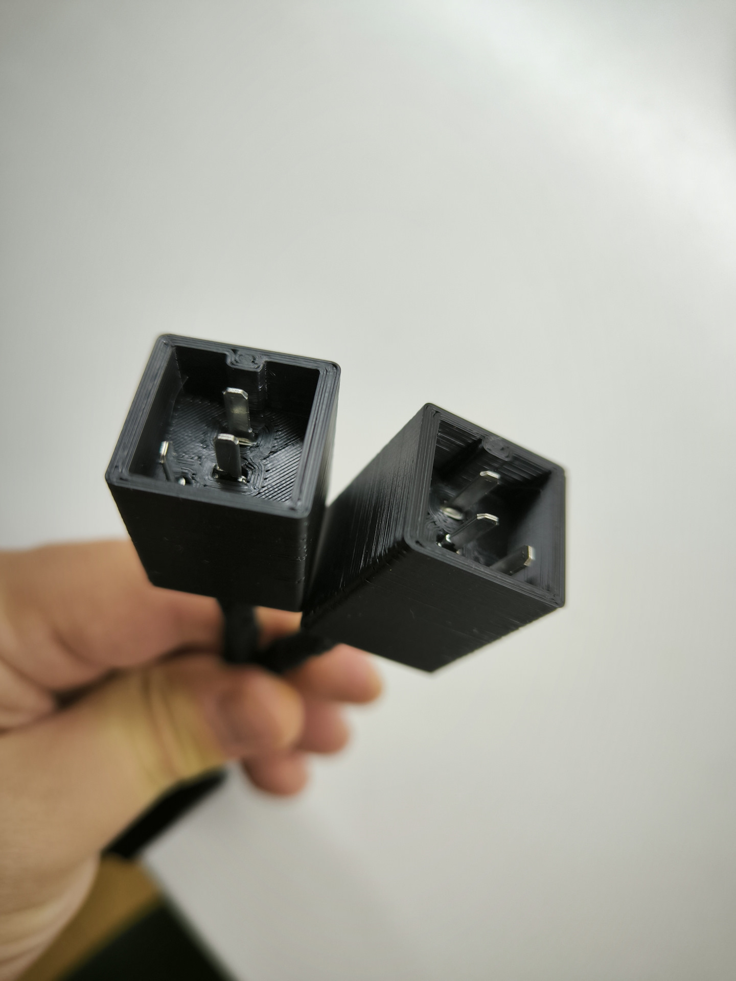

Здравствуйте. Для такого варианта комплектации Весты не делали? На подогрев 2 кнопки от Гранты.
Здравствуйте. Для вариаторной Весты тоже есть исполнение. Но пришлось прибегнуть к 3д печати корпусов разъемов.
То есть полный комплект с кнопками разъём в разъём без "колхоза"?

Как я понимаю регулируется частотой включения? Я не сильно знаком с этой темой, как в данном случае влияет шим на электронику авто?

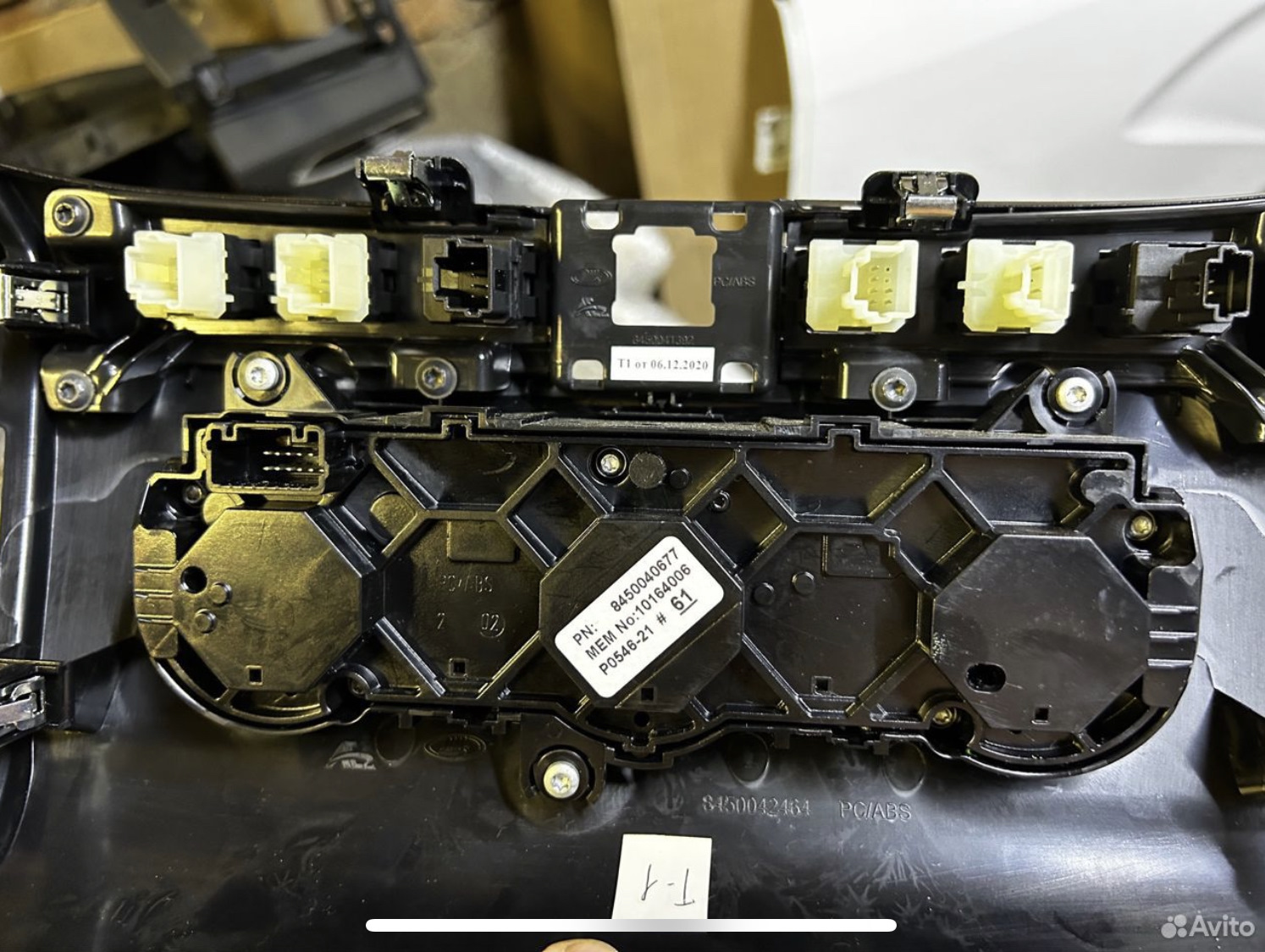

Для NG вариант не планируете?
Если по аналогии с предыдущим поколением, то подойдёт и мой вариант. Если переносить кнопки на панель, то надо думать. Такого варианта пока нет.
вот именно на панель спрашивали у меня, но кнопки сами даже еще не видел
Думаю, все реально. Надо время, чтобы изучить вопрос.
там две раздельные кнопки, но вроде одинаковые по внутренностям. По разъемам maxflomaster точно подскажет
Понял, спасибо!
Expert2009
Левая и правая кнопки подогрева разные, отличаются разъемом. Но можно использовать универсальный разъем
Получается разъёмы из одной серии, но с разными замками?!
Expert2009
Черный и голубой на кнопки подогрева
Черный
sl.aliexpress.ru/p?key=fXrZUb0
Голубой
sl.aliexpress.ru/p?key=ZSrZUCx
Универсальный
sl.aliexpress.ru/p?key=efrZUn1
Отлично, то, что нужно👍
Это выпирает от Sumitomo, ниже скинул от TE
Alexander8305
Схема подключения кнопок
Благодарю👍 Заказал уже кнопки. Судя по схеме никаких проблем, чтобы адаптировать мой блок на новое поколение Весты. Остается только один вопрос, это разъемы самих кнопок. Есть возможность посмотреть артикул на соседних?
Разъемы скинул выше (вариант от Sumitomo). В оригинале стоят от TE
Черный (оригинал)
sl.aliexpress.ru/p?key=acGZUwF
Голубые (оригинал)
sl.aliexpress.ru/p?key=fjrZUoL
Универсальный
sl.aliexpress.ru/p?key=jYGZUW0
1379659-5 а этот подойдет? замков нет на нем
Да

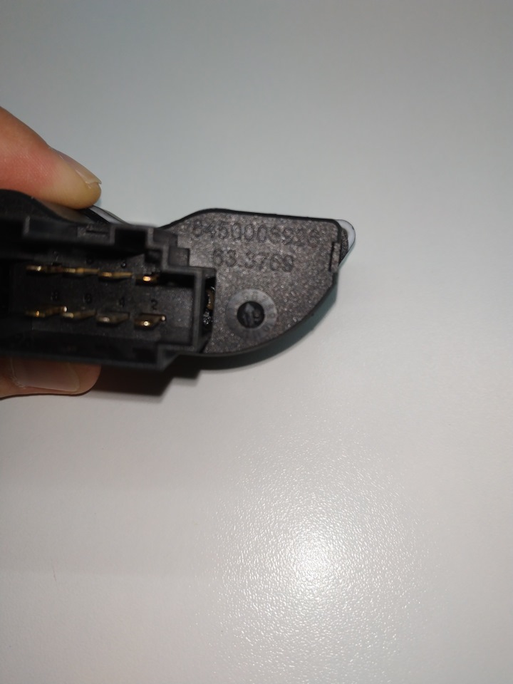

На предыдущем поколении стоят кнопки с артикулом 8450006926

Схема сыровата. Надолго хватит?
Чем же она сыровата? Интересно мнение специалиста. Уже год трудится в машине брата без нареканий. И от заказчиков плохих отзывов не слышал.
1 не вижу стабилизатора питания для мк?
2 по входу, как я понял, никаких защит нет?
3 чем обусловлено применение оптопар?
входная цепь от кнопки к ножке МК
Кнопка просто притягивает входной пин к массе, подтяжки к плюсу есть.
А если на вход с кнопки подать 24 В что будет? Дребезг контактов как обрабатывается? Какой ток идёт через кнопку в отключенном состоянии?
Неправильно собран, что там можно неправильно собрать) без комментариев
Alexander8305
Не спорю, есть различные варианты решения одной и той же задачи. Я выбрал этот.
"Не спорю, есть различные варианты решения одной и той же задачи. Я выбрал этот." Самый сложный и неоднозначный.
По мне так наоборот, проще не придумать, один резистор и оптрон. Чем меньше деталей, тем выше надежность.
Оптопара — сама по себе не обладает большой надёжностью. Особенно, на больших токах. Полевик будет вечен.
А где там большой ток? 10мА на зажигание светодиода. Ни одного отказа.
И это хорошо!
Но я бы не рекомендовал изделие с такими схемотехническими решениями к покупке.
Это ваше личное мнение, не надо навязывать его остальным. Вас я услышал.
ChachaItsMe
Им тоже обвязка нужна, не так ли
4 — 5 деталей. А если делать схему по принципу лени, то ничего хорошего не выйдет)
Не понимаю, как вы это оценили, мою лень. Есть оптимальные рабочие варианты. Не важно, какие схемные решения используются.
