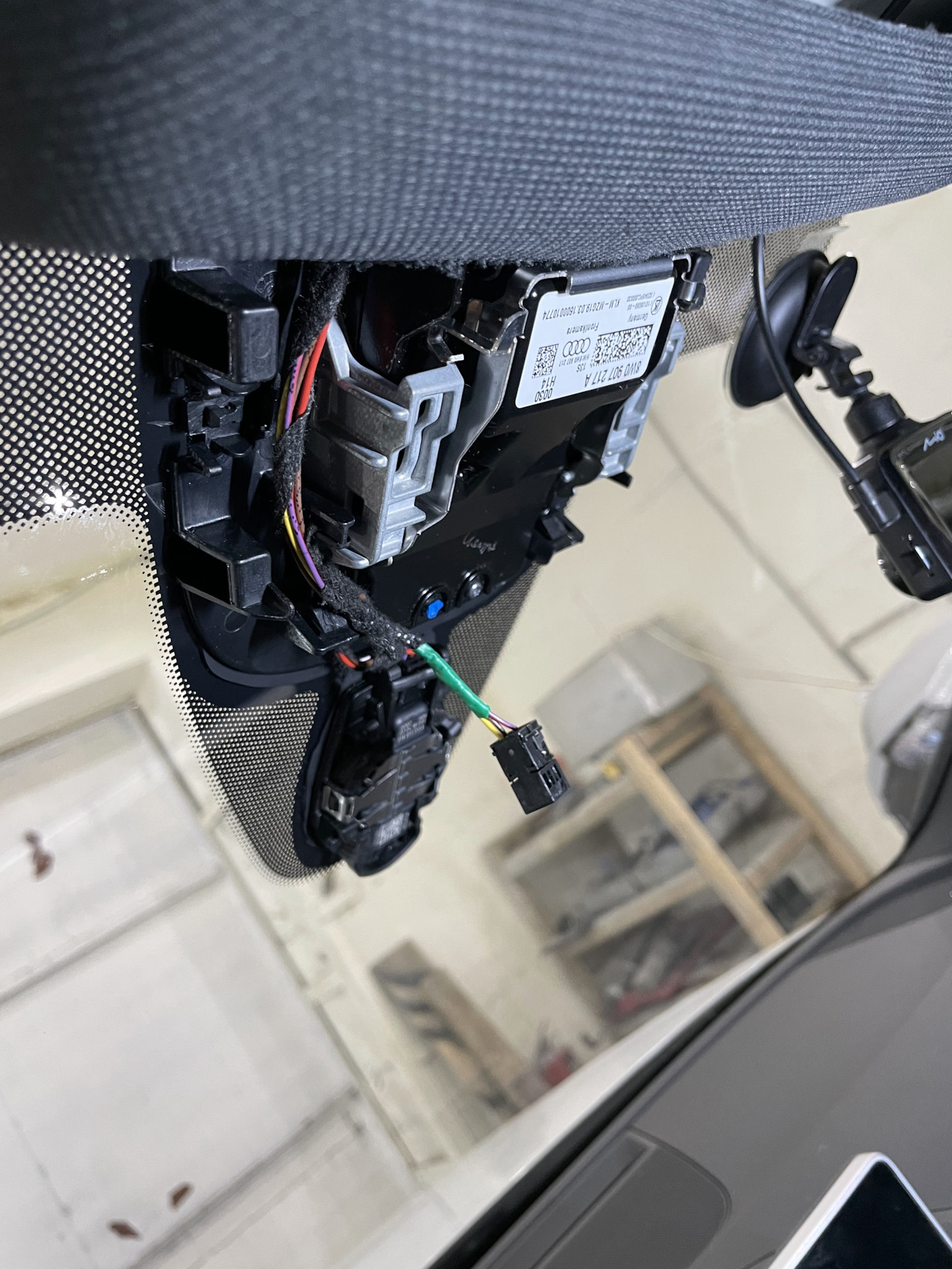

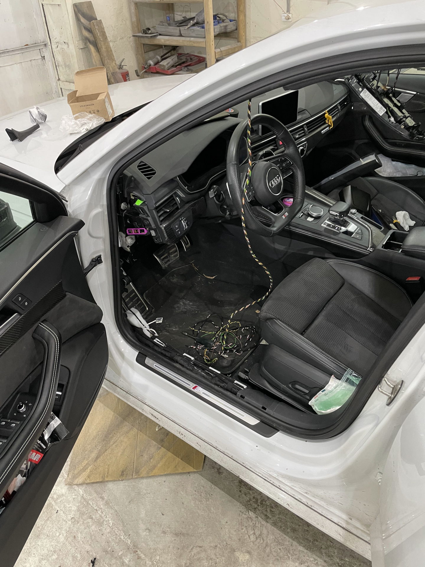

Около года назад была приобретена камера вспомогательных систем водителя, но до сих пор лежала и ждала своего "звездного" часа.
После установки камеры можно включить и активировать много интересных опций — audi pre sense, audi active lane assist, читать дорожные знаки и включение авто дальнего света фар.

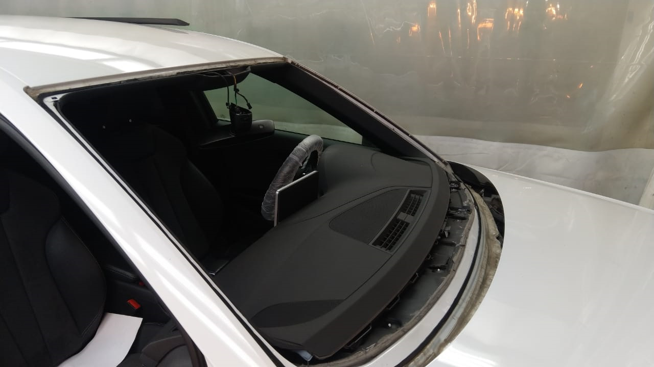

Для установки помимо камеры нам нужно заменить лобовое стекло и поменять подрулевой переключатель.
Все номера и консультации взял у Марка, за что ему огромное спасибо. mkbK
8W0907217A или 8W0907217B или 8W0907217C — сама камера
8W0972112 — разъем под камеру
N90764701 — 8 пинов в него
2527545852 — 2 пина для коммутации флексрей
12527512135 — 2 пина для коммутации флексрей
N90684405 — 1 пин в блок предохранителей
Провода с запасом:
шина флексрей 2 отрезка по 3м
кан экстендет 3м
плюс 0,5 мм2 — 3м
масса 0,5 мм2 — 3м

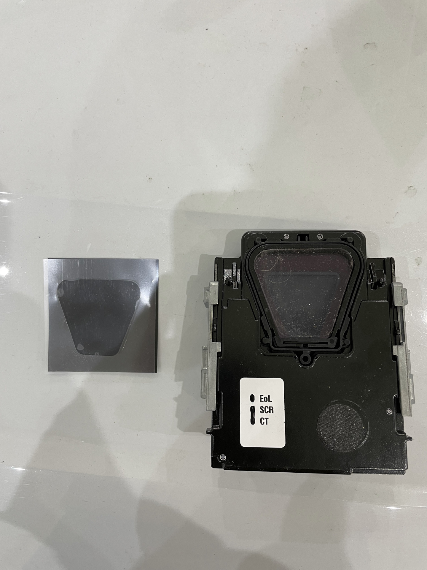

8W0845099RNVB — стекло без обогрева, как и штатное, но под камеру ассистентов
8U0955609 — гелевая пленка под датчик дождя
4M0955609 — силиконовая пленка под камеру ассистентов

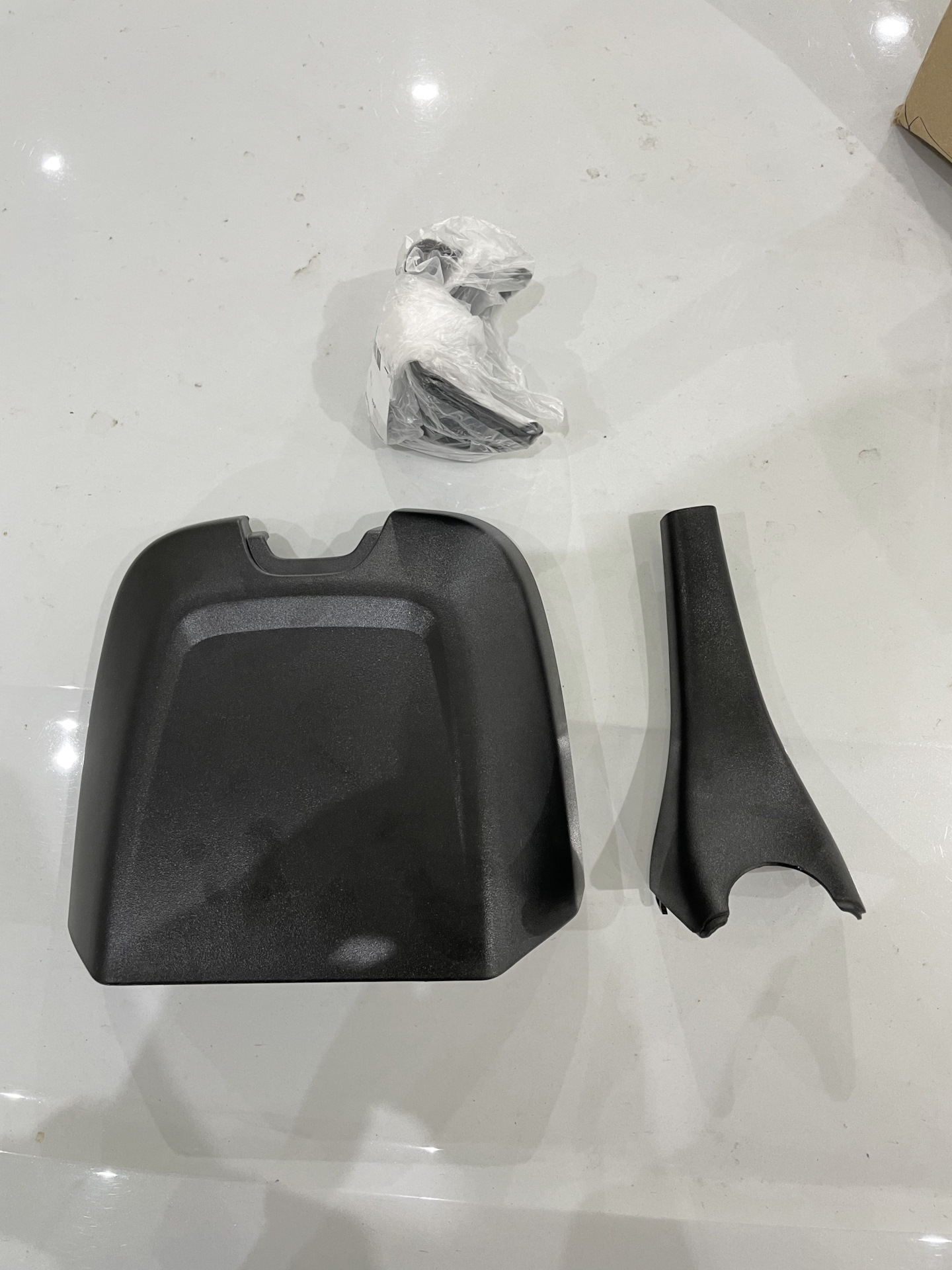

8W0857519DT4 (серый) или 8W08575194PK (черный) или 8W0857519CE3 (бежевый) — кожух под камеру
8W08589374PK — вставка под кожух
Подрулевые переключатели:
4M0907129MG — стрекоза под обогрев руля, обычный круиз и ассистент полосы.
4M0907129MA — стрекоза под скошенный руль, обычный круиз и ассистент полосы

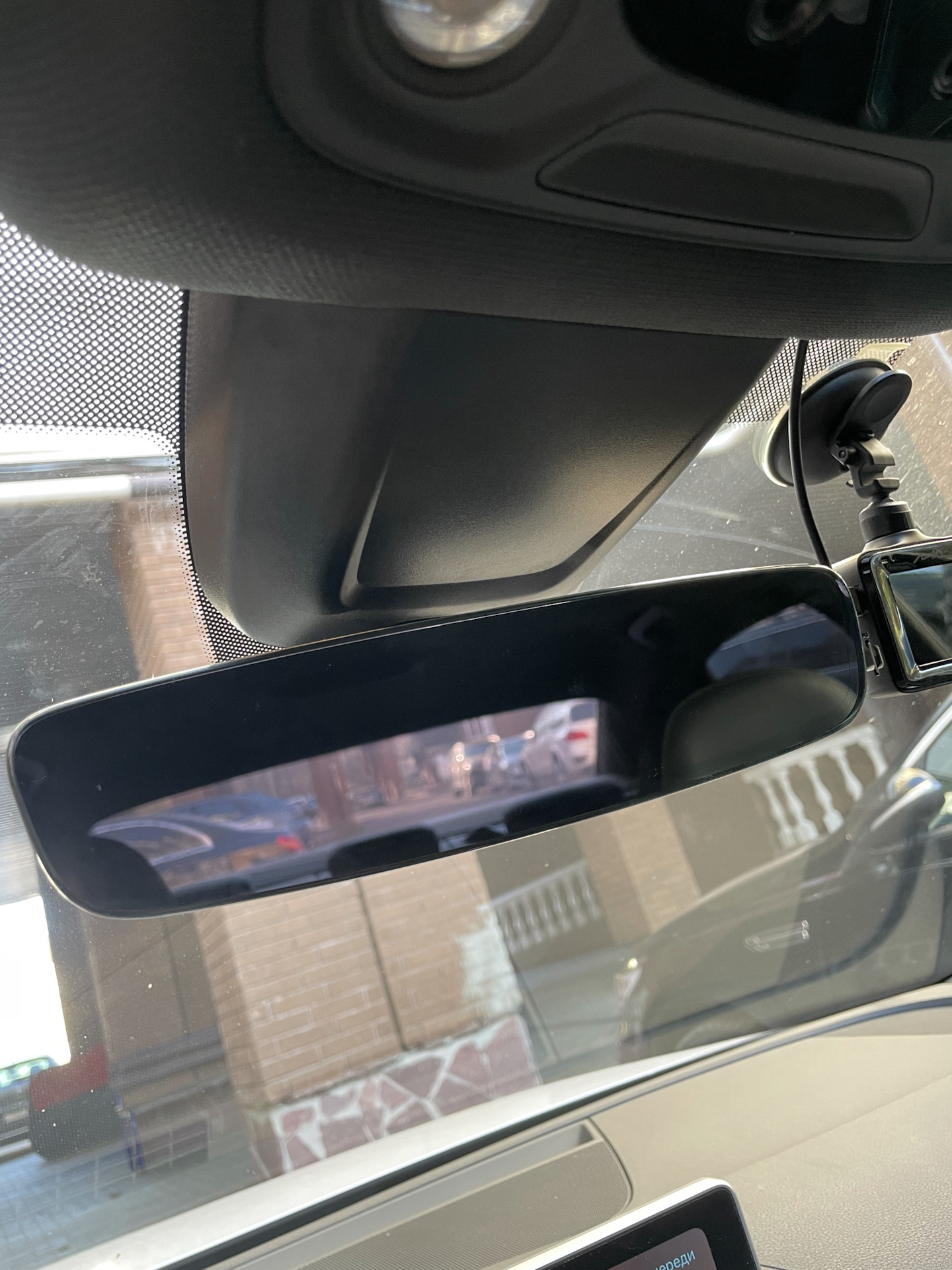

Пришлось подрезать потолок, так как камера упиралась в обшивку, после установки кожуха все прячется и ничего не видно.

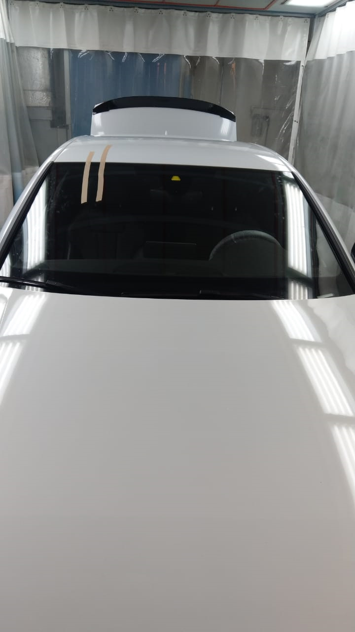

Все установлено, закодировано и работает, знаки читаются криво, авто дальний работает. Далее будет установка audi active lane assist и адаптивного круиз — контроля.

Только чтобы автодальний сделать что нужно?
Зеркало можно воткнуть
Есть артикул?
8W0857511A
Автодальний на зависит от камеры. Для этого достаточно заменить салонное зеркало на правильное.
Если уж была камера, почему бы не включить и автодальний ))) Салонное зеркало было без него.
JawaGreen
А можно подробности, номерок зеркала например)
Не, я не знаю… Я вообще от дел отошёл, попрощавшись с Ауди 😎
А откуда инфа про зеркало?
