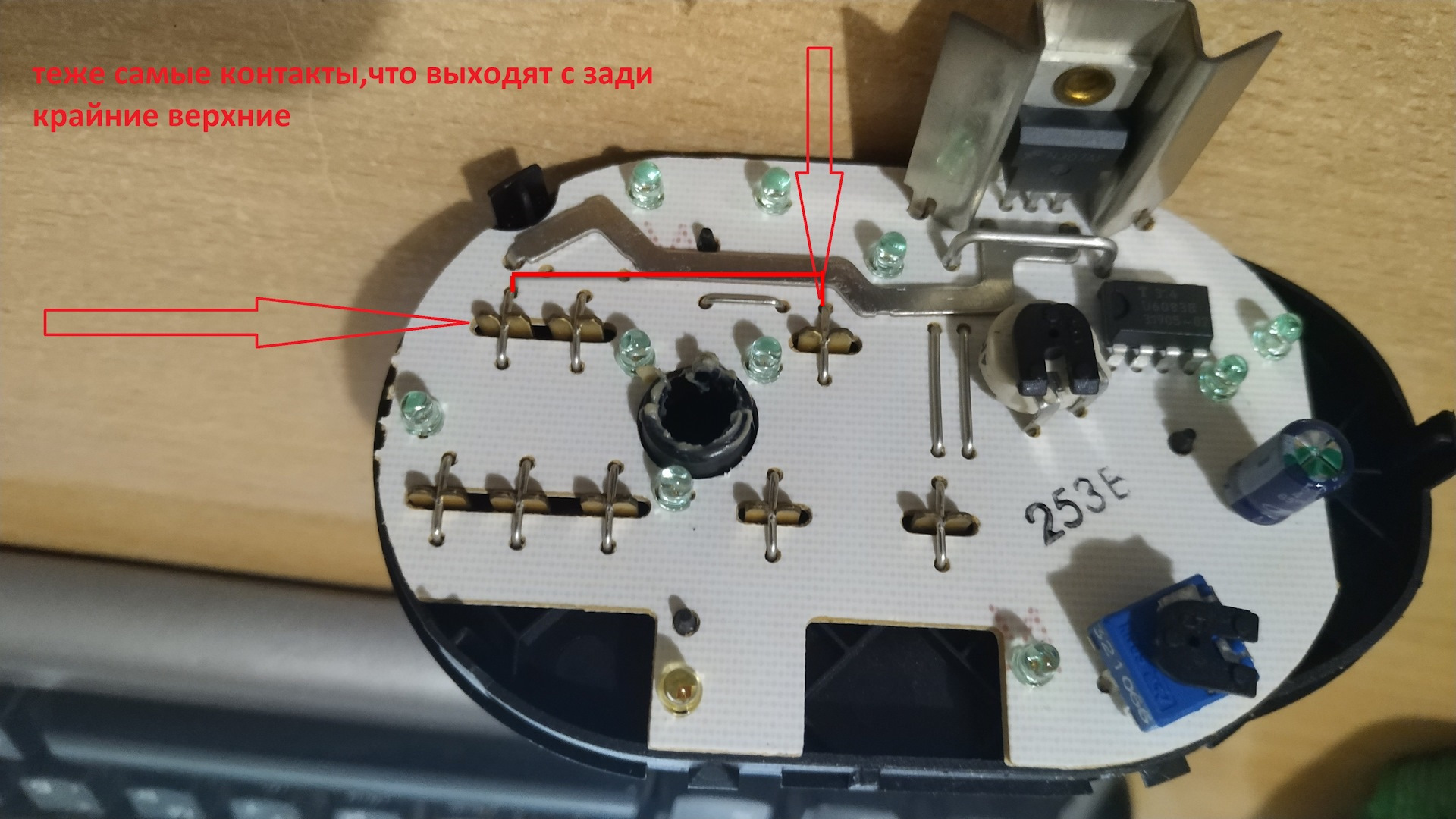

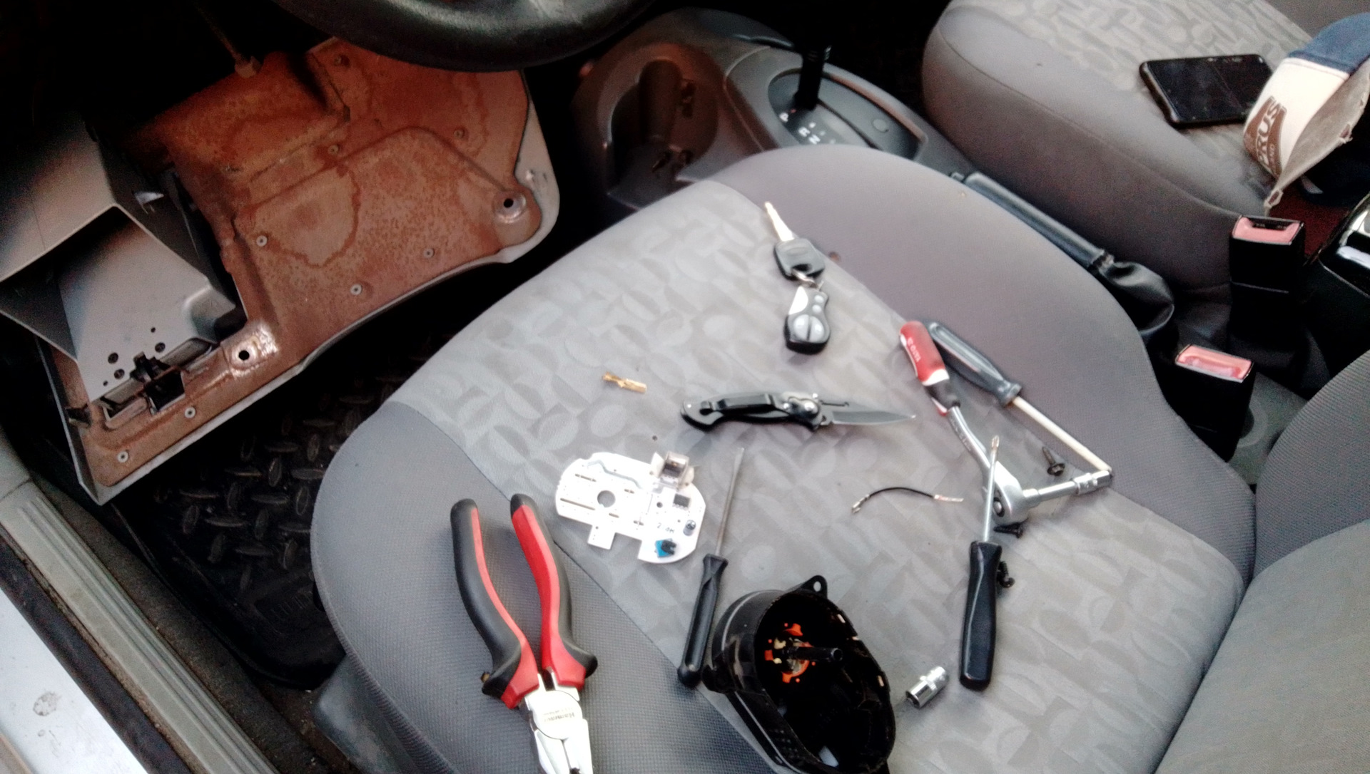

Вынимаем переключатель света и замыкаем 2 контакта!

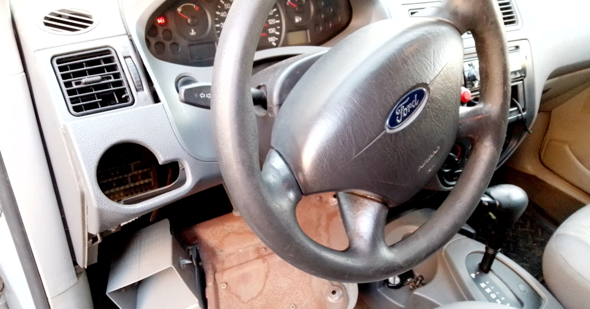

Снимается легко, нижнюю крышку орткрутить и на себя тихонько потянуть панель.

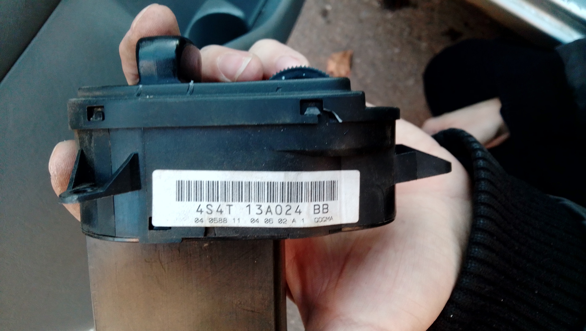

парт номер: 4S4T13A024BB — в продаже они бу от 1000руб!
Запчасти на фото: 4S4T13A024BB
