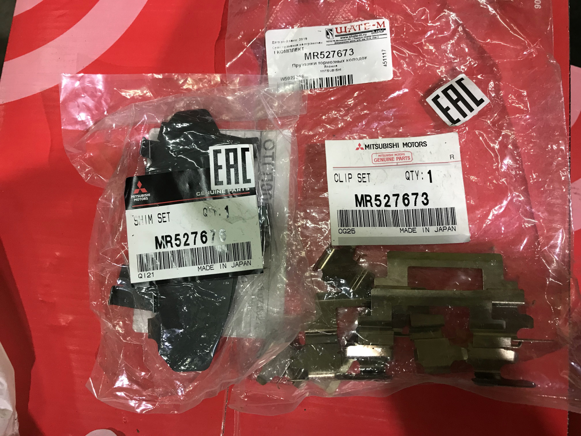

Приобретено:
1) Диски тормозные передние Brembo 09A14811 2 шт.
2) Колодки передние ADVICS SN889
3) Комплект тормозов с распила в идеальнейшем состоянии
3) TRW Смазка для суппортов пластичная 25g PFG110
4) Пружинки — держатели колодок MITSUBISHI MR527673
5) Комплект пластин тормозных колодок MR527676
