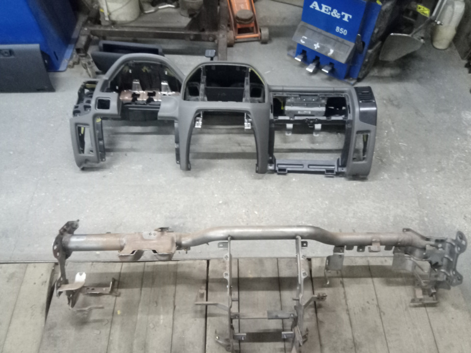

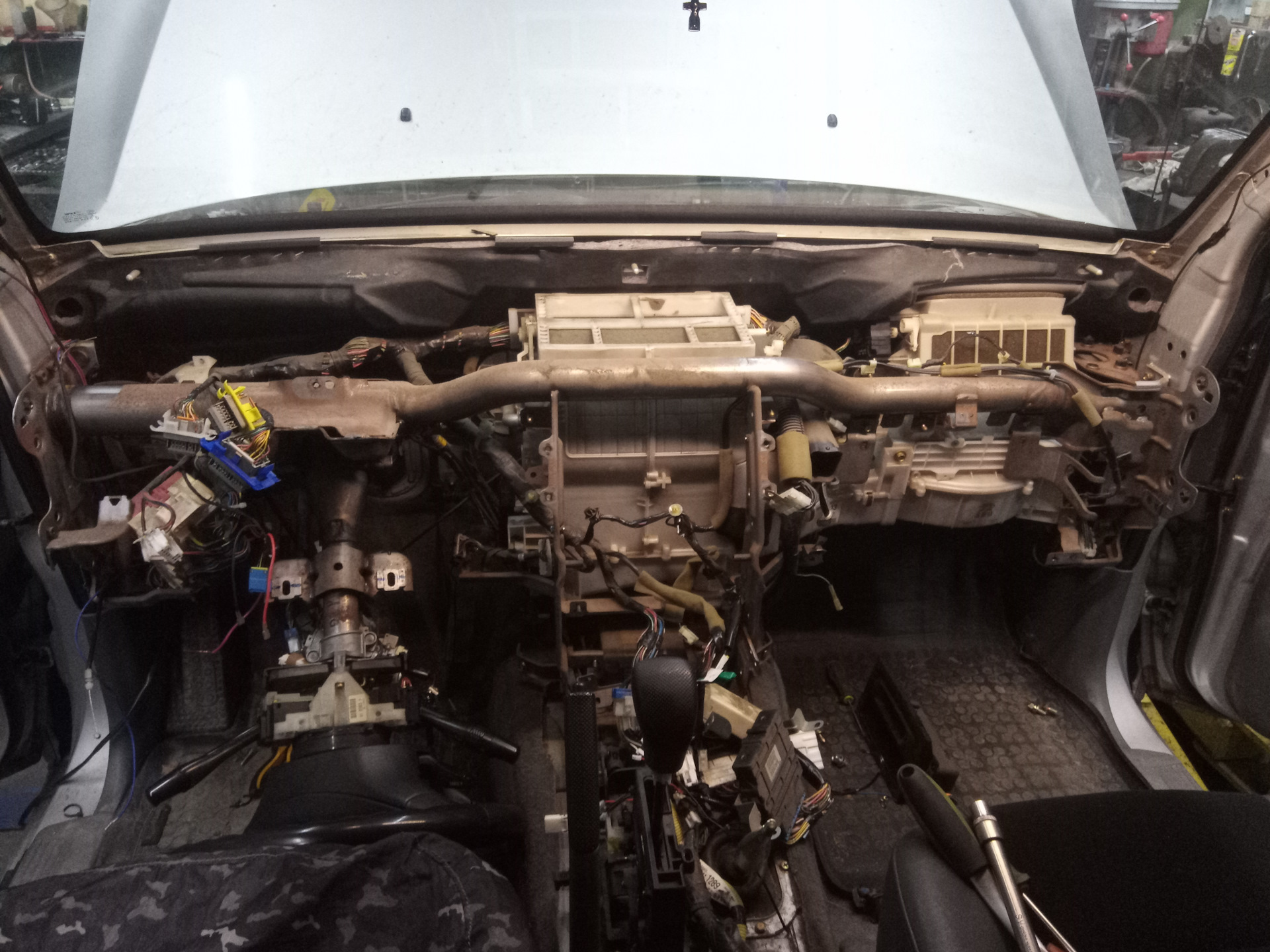

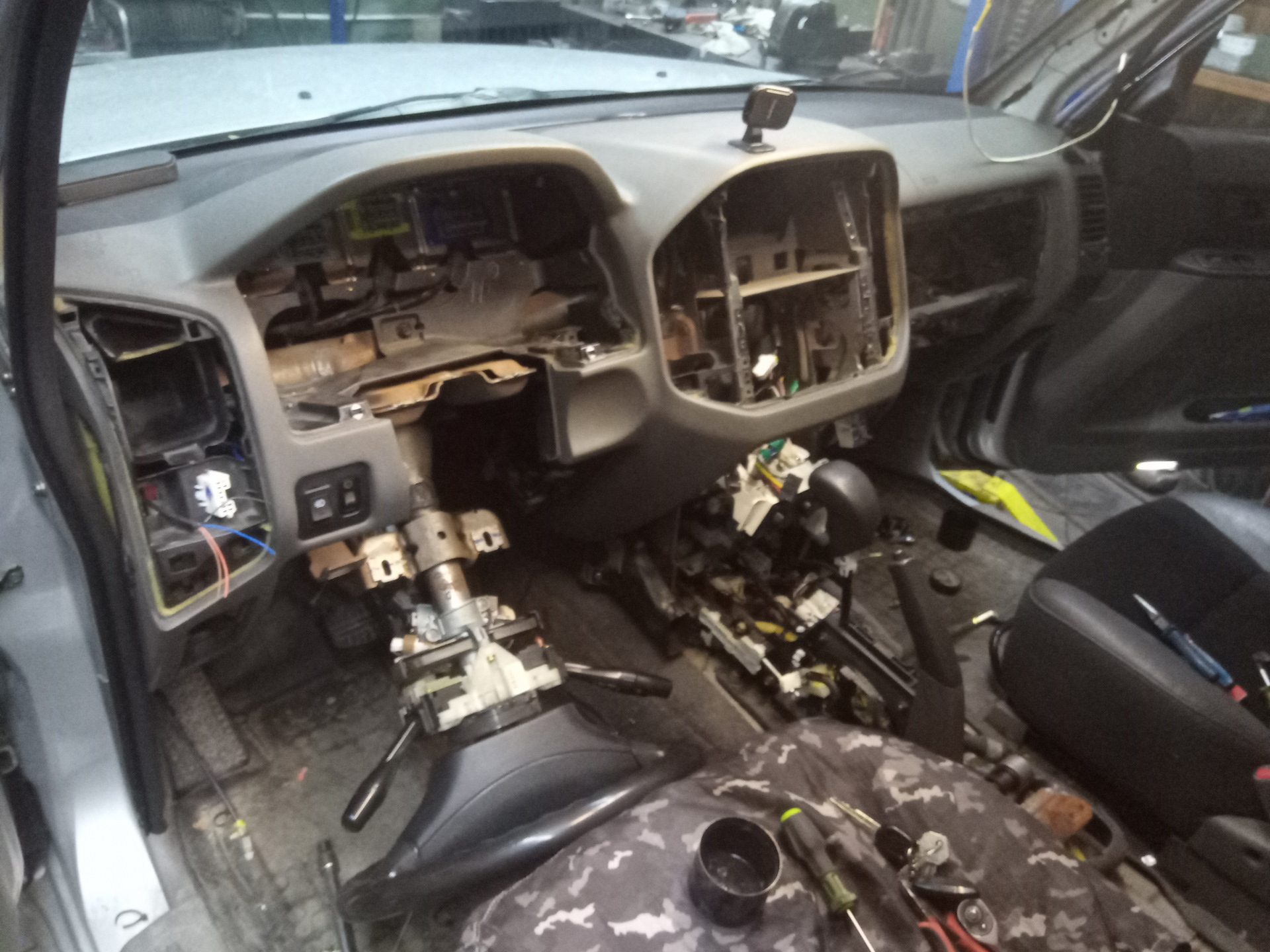

Появилась такая проблема, с наступлением холодов в машине тоже стало холодно.
Сначала подумал, что не не до конца открывается заслонка радиатора печки. Всё проверил, но нет заслонки работают исправно.

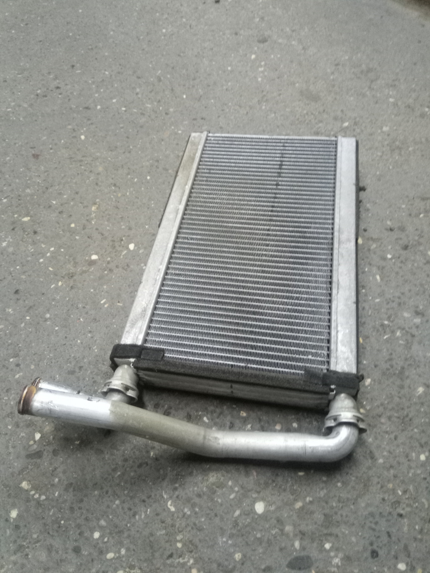

Стало понятно, что забит радиатор печки.
Пробовал разной химией почистить систему охлаждения.
Для начала вот такой: (Промывка системы охлаждения LAVR "Классическая, артикул Ln1104).
Потом водой с растворенной в ней лимонной кислотой, в общем стало лучше но нужного результата не дало. Отопитель салона по прежнему дул теплым, а не горячим воздухом.
Вспомнил что у меня лежит газелевский насос системы охлаждения, поставил его в разрыв печного патрубка, чтобы принудительно усилить циркуляцию через радиатор печки и это тоже не дало результа.

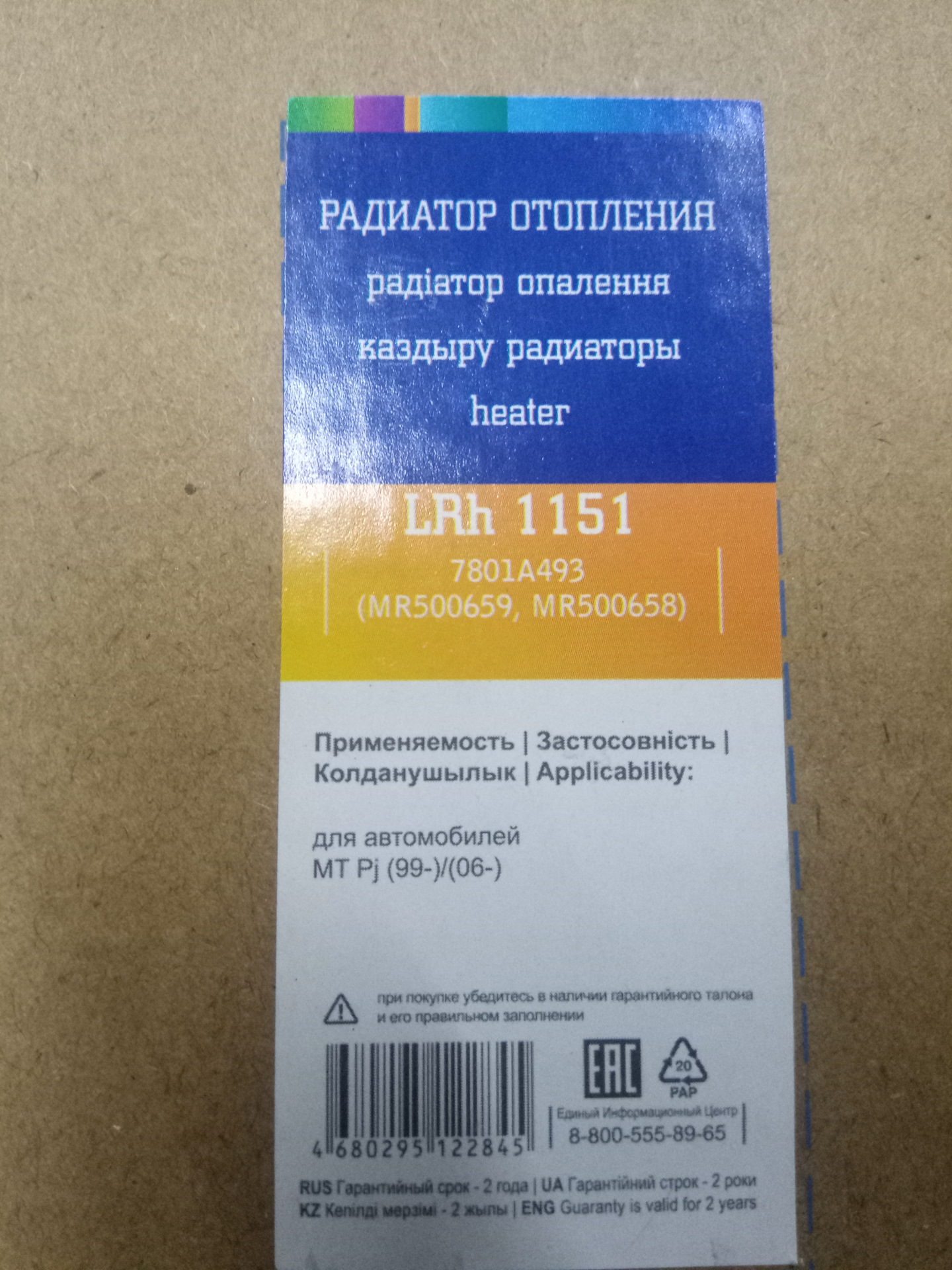

Пришлось заказывать новый радиатор отопителя салона. Выбора к сожалению вообще нет, это либо оригинал, либо две известных китайских фирмы SAT и luzar.
В общем выбрал китайский LUZAR арт. LRH1151
Цена вопроса 5000 руб.
На всё про всё потребовалось 6 часов.
В результате машине тепло, наконец то печка жарит как положено!
