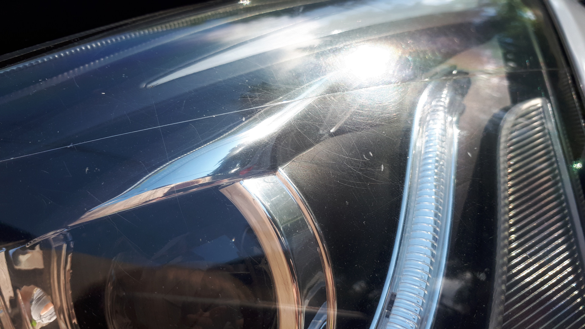

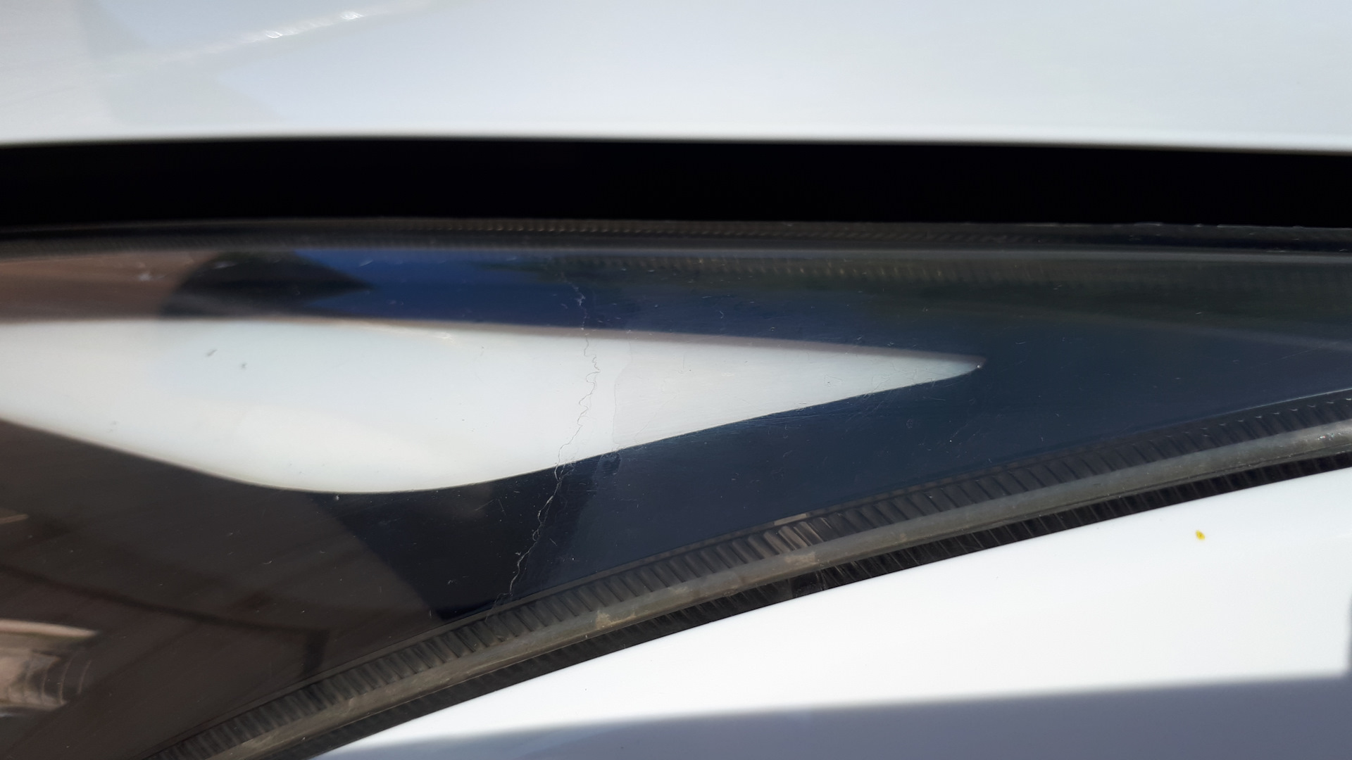

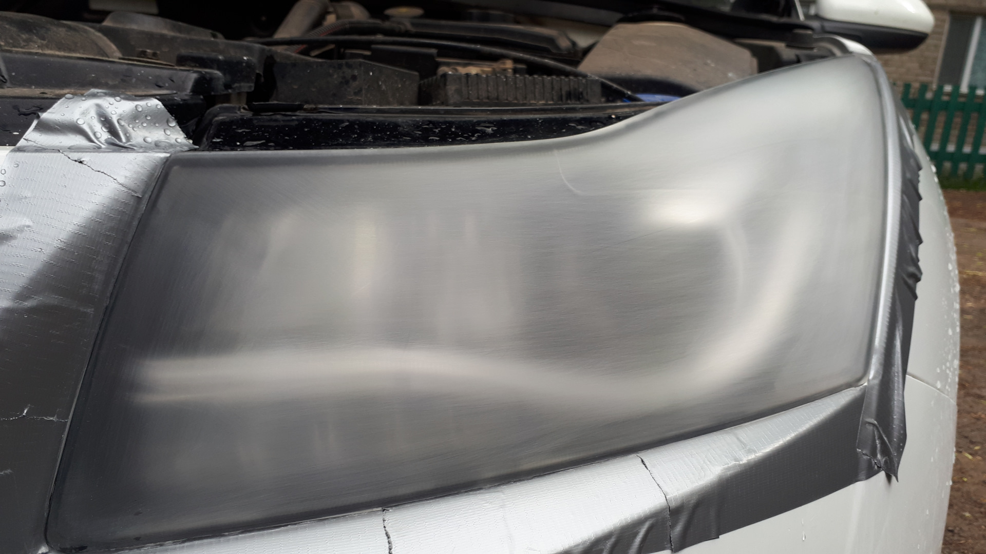

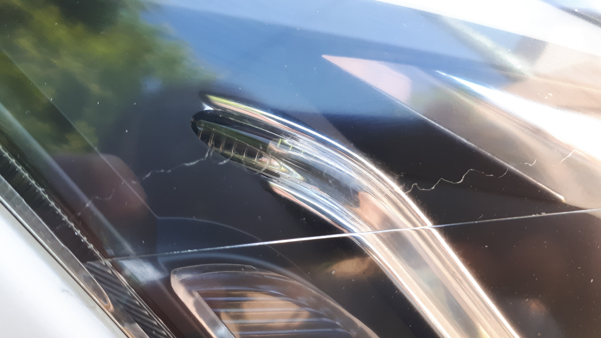

Наверно все владельцы альтернативной передней оптики знают ( но молчат) об одном их жирном ( для меня) минусе, на них со временем ( года через 3-4) начинает облазить лак с фар. Это не мой единичный случай, до этого у меня стояли "Ауди" стайл старого образца и я их продал в то время именно из за того что полез лак с фар, но тогда я думал что при полировке капота заполировали край фары и из за этого он и полез. Но не тут то было, купил я новую альтернативную оптику и на тебе опять через 4 года полез лак с фар, но в этом случае никаких полировок уже не было. Из этого делаю вывод что на Китай фарах лака хватает на 3-4 года.

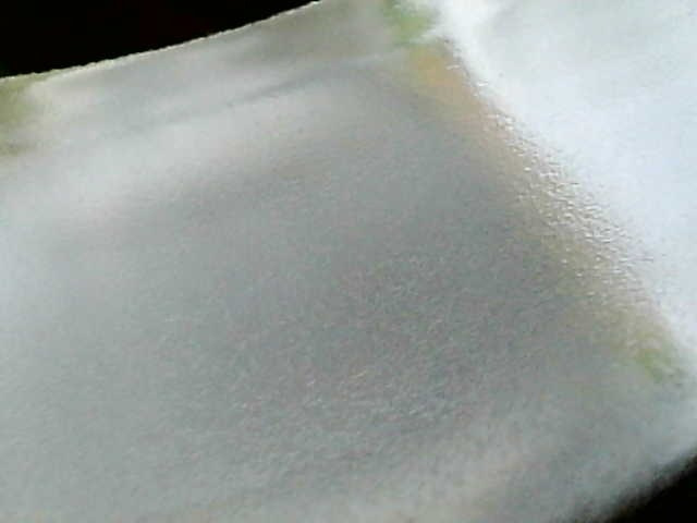

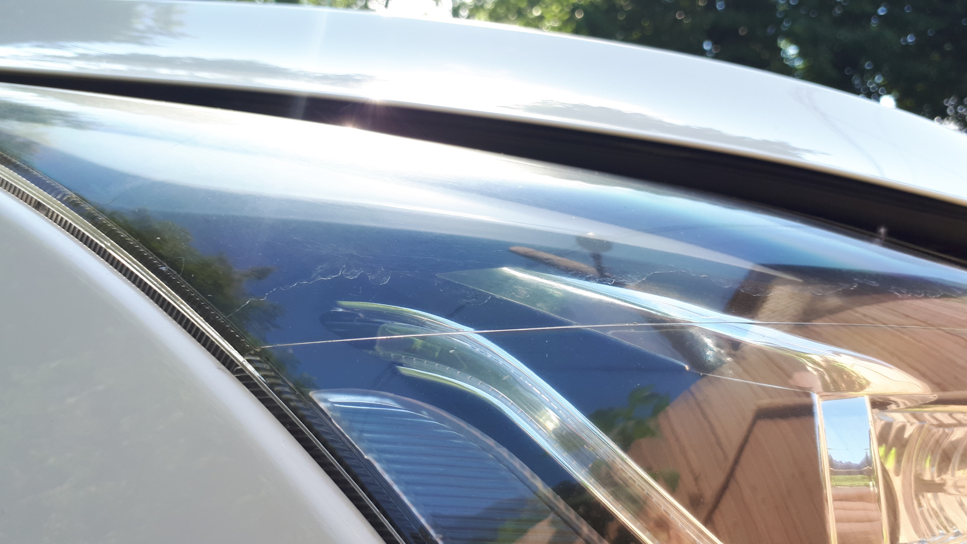

Без защитного лака фары царапаются и желтеют так сказать на глазах, за 2 месяца в месте где лак слез явно стекло начало желтеть. Было принято решение снимать весь лак, тк полировать без защиты нету никакого смысла.

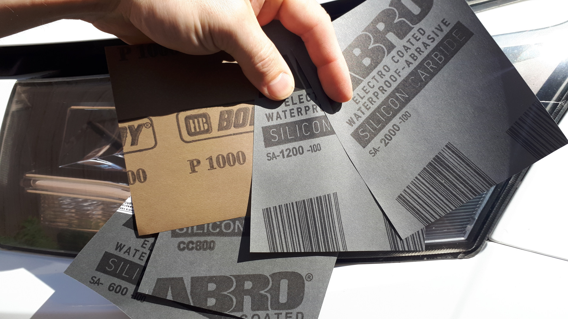

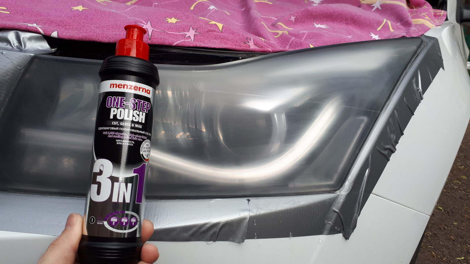

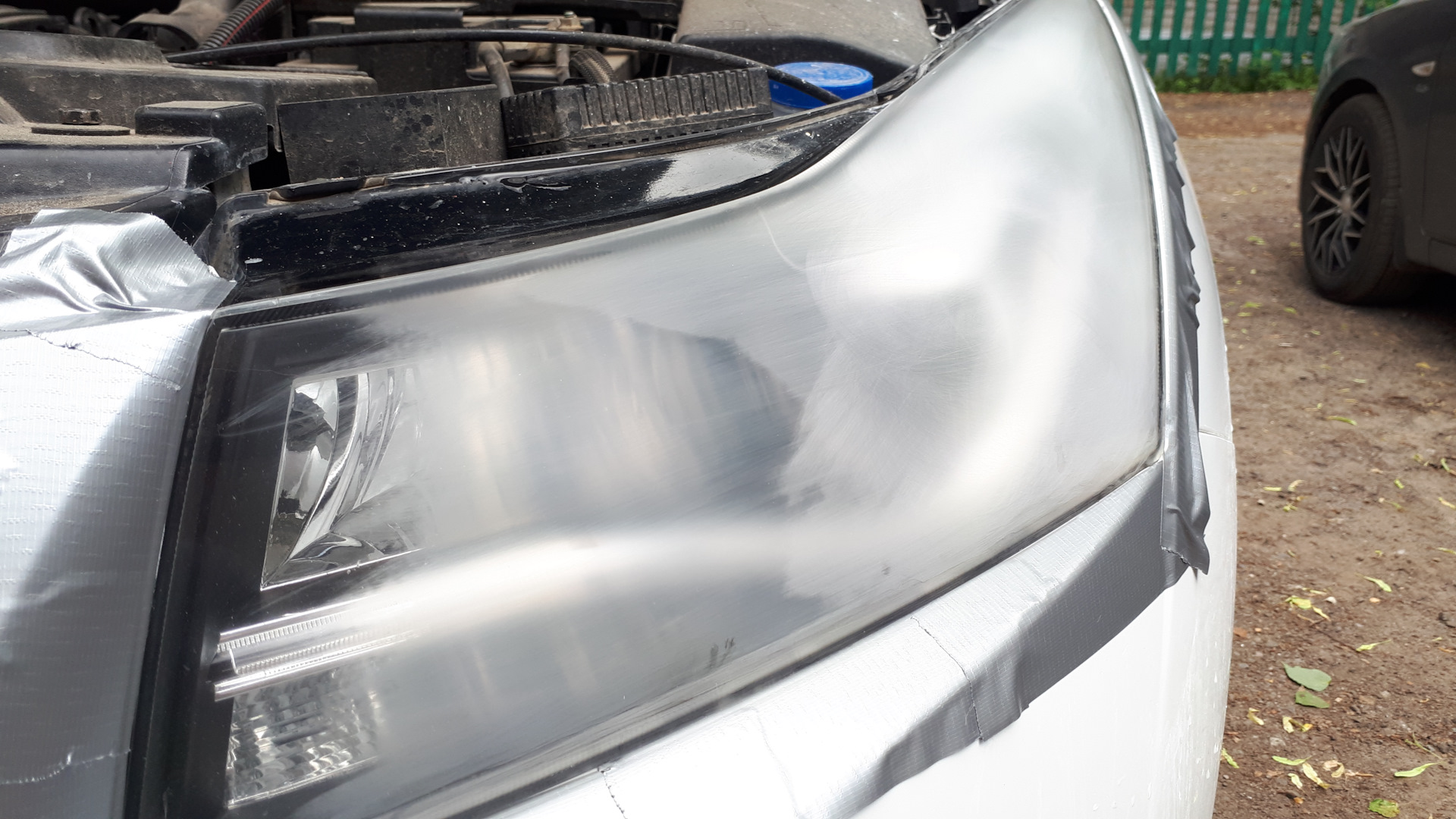

Делать решил сам, купил шкурки 600-800-1000-1200-2000 и на мокрую прошелся всеми предварительно защитив бампер и крыло скотчем.
Для полировки я купил полироль 3 в 1 от минзерны маленький тюбик. Далее после 2000 шкурки берем эту полироль, пробуем полировать и выкидываем ее нафиг, тк она не фига не полирует а только "замазывает" силиконом.
Доехал до магазина и купил 100гр 3М пасты #2 вот ей уже довел стекло до идеала, пришлось еще докупить мини круг для дрели тк в острых углах не достанешь обычным кругом.

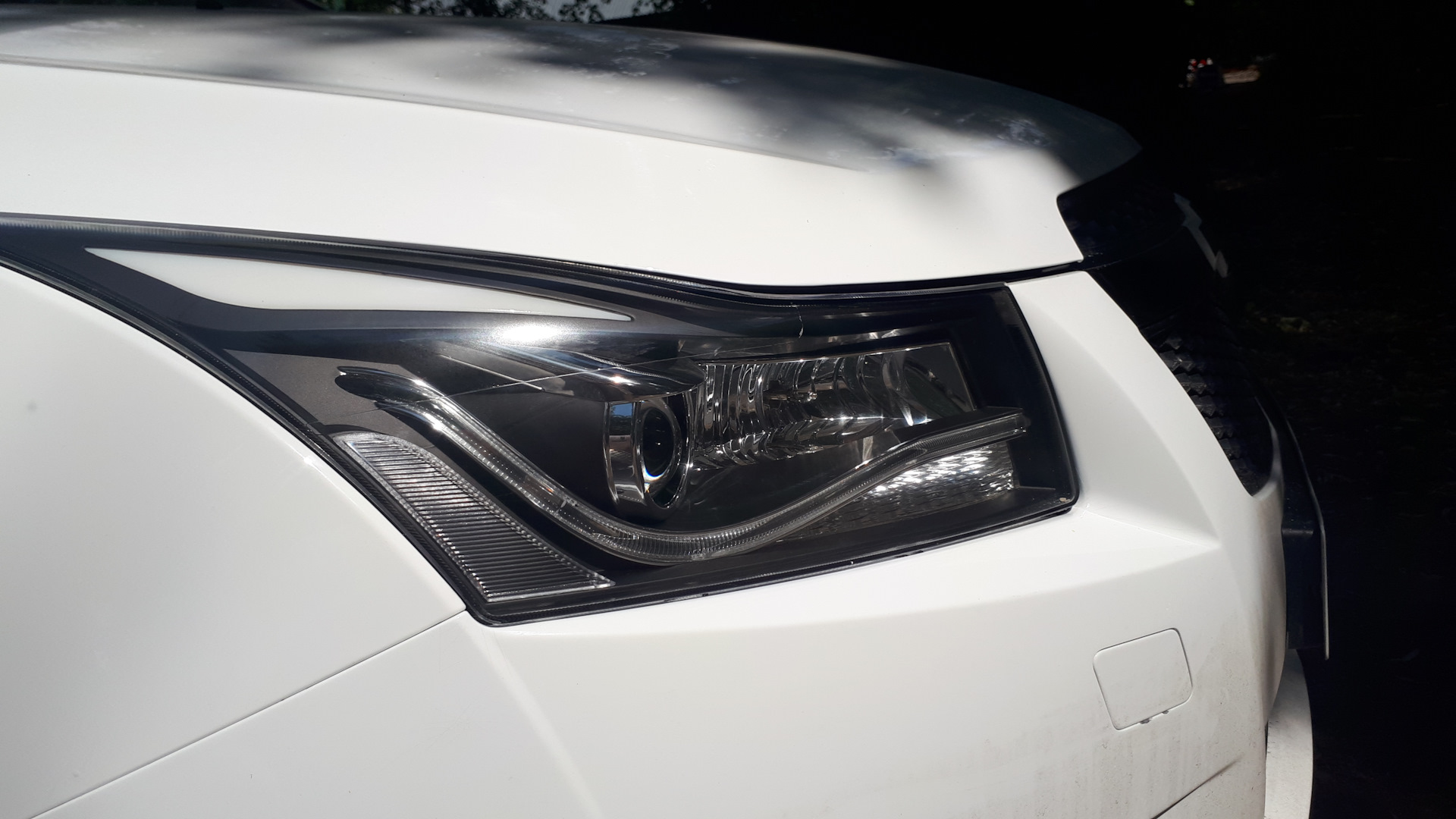

После полировки, тщательно обезжириваем и защищаем полиуретановой пленкой SunTek PPF. Покупал ее размером 30Х150 см на отрез, по цене что то около 3к
Выгоняем мыльный раствор, подрезаем и радуемся результату.

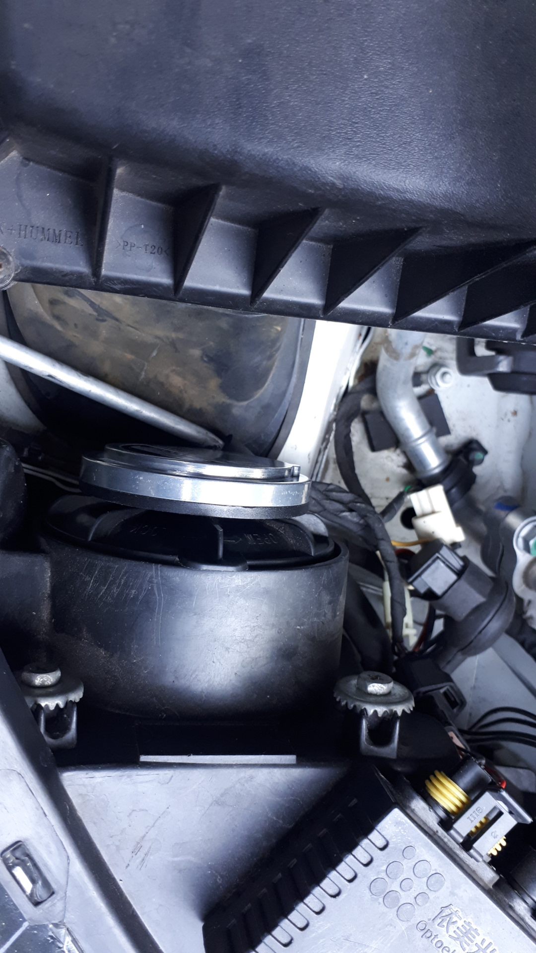

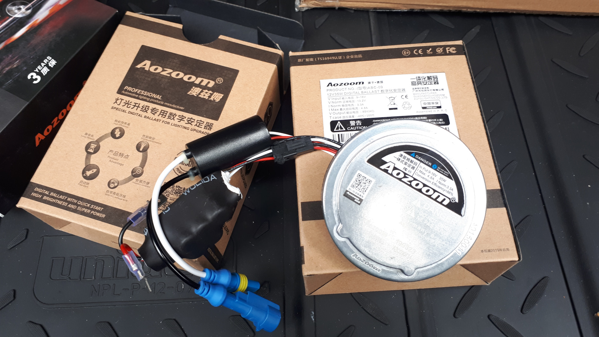

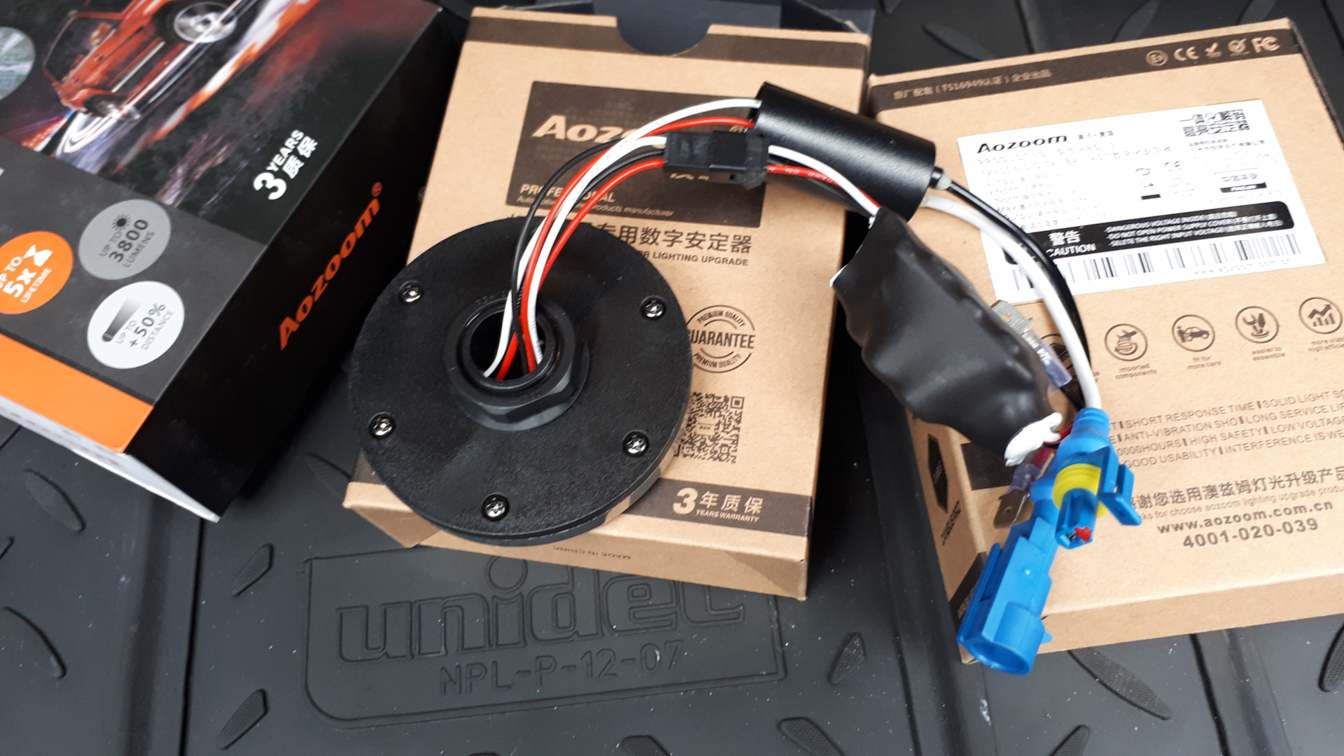

Тк блокам розжига и лампам уже было по 5 лет, они знатно под устали, лампы при разгорании моргали и в конце концов блок розжига отжил свое.
По началу я хотел поставить LED лампы F5 с али, но ни они, не какие другие не влазили в фару из за своего вентилятора, тк крышка фары в фарах V12 расположена не по центру линзы а в самом краю. Найти подходящую резиновую крышку не увенчалось успехом. Далее была мысль напечатать Новую, увеличенную крышку под LED лампы на 3 D принтере, нашел контору что занимается этим итог --- 600р макет-чертеж + 1300 сама распечатка = 1900 одна крышка, говорю давай до свиданья и по итогу отказываюсь от идеи ставить LED лампы в эти фары.

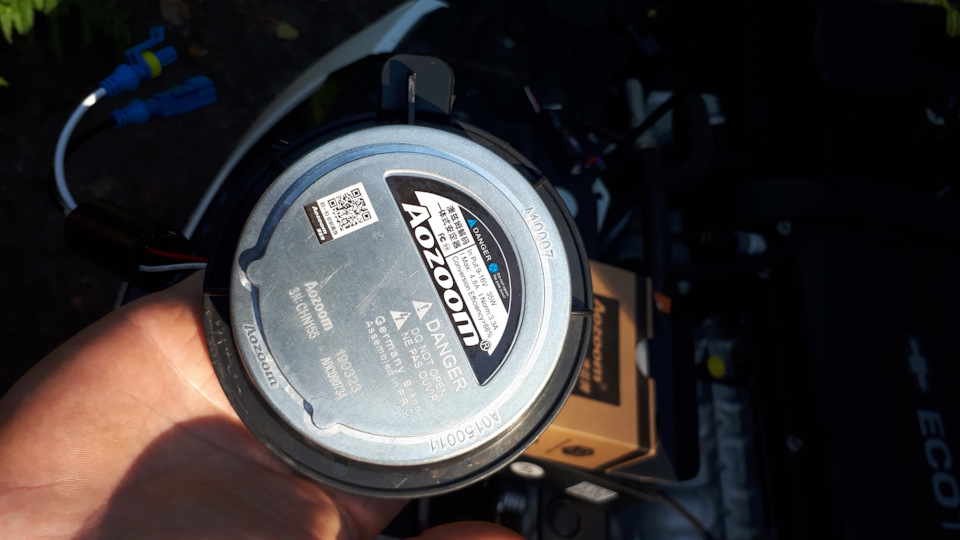

И тут чисто случайно натыкаюсь на круглые блоки розжига для ксенона от AOZOOM как раз для моей крышки. Не долго думая решил брать их. На вид качественные, по размеру как раз как там и было, проводов снаружи вообще нет, да и внутри меньше на 1 провод чем в традиционных китайских блока розжига.
Размер как раз под крышку
Как тут и было

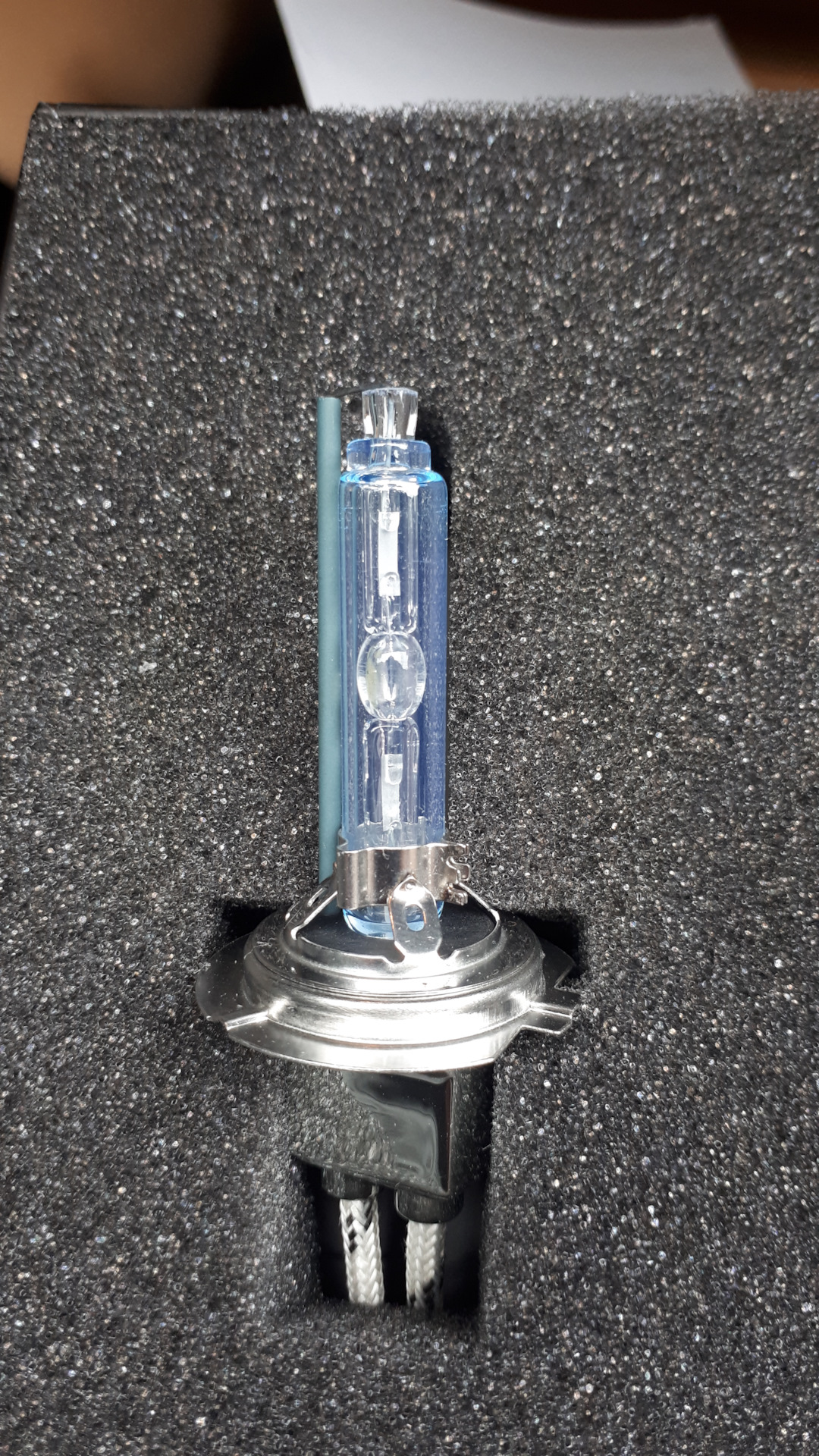

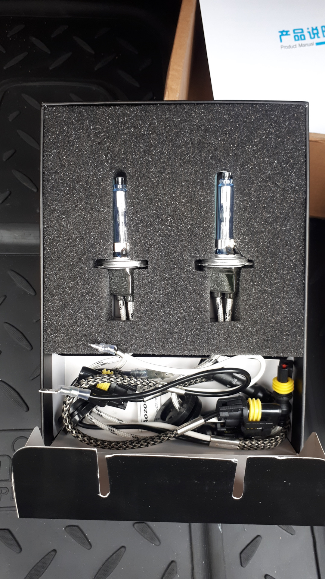

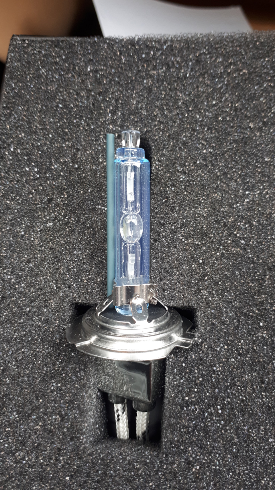

Лампы взял этого же производителя AOZOOM, с железным цоколем. Лампы на вид тоже показались более качественные чем все китайские собратья.

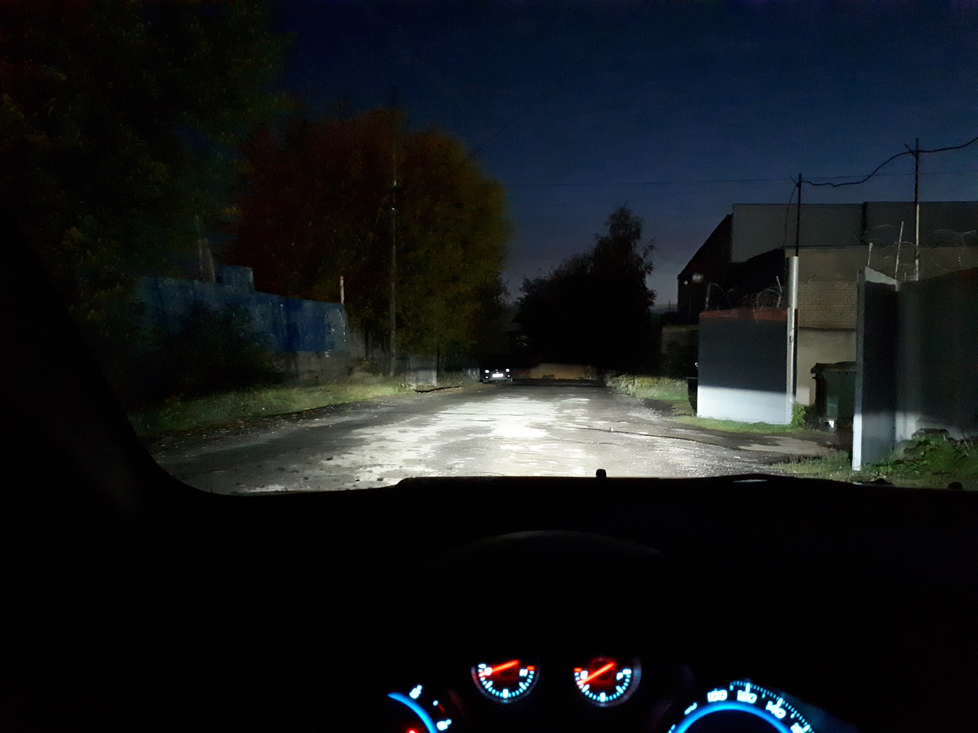

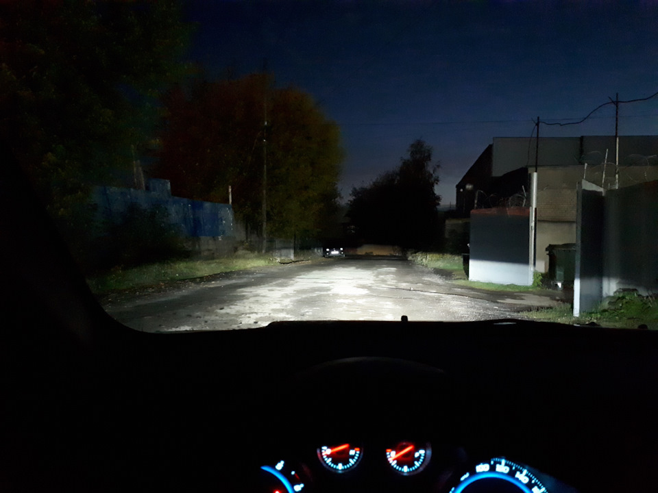

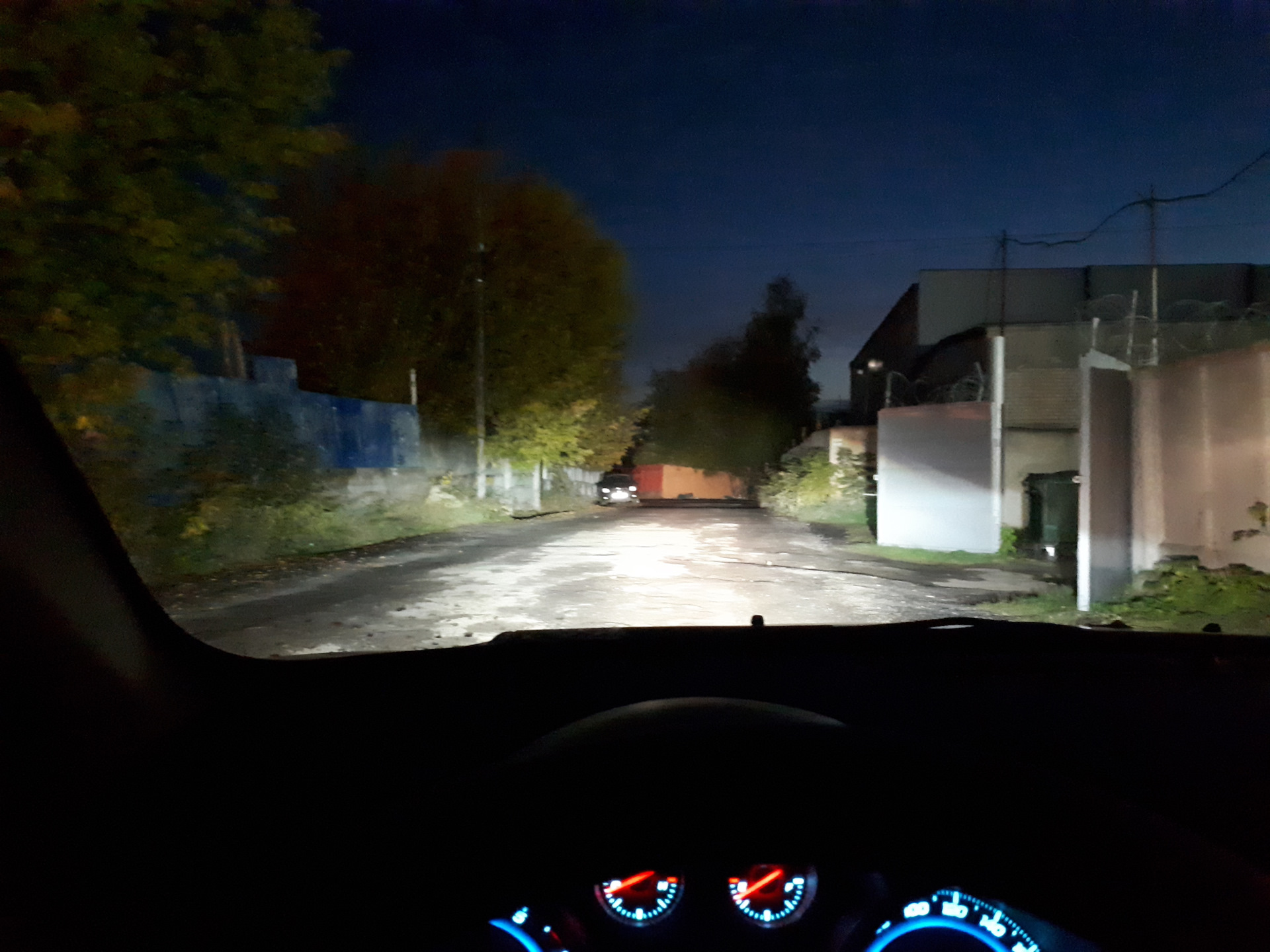

В общем светом стал более чем доволен, по сравнению с тем что было.
Ближний
Дальний

Красиво фары смотрятся. Думаешь под защитной пленкой пластик фары не будет желтеть под солнцем или это только для того чтобы реже полировать ?
Желтеть не должно тк в пленке есть УФ фильтры как и в заводском лаке, и чем качественней пленка тем этих фильтров больше.

А где брал все это добро, нет случайно ссылки
Вот сдесь, там же и лампы и сами фары брал тоже у него "Ксеноновые блоки розжига AOZOOM (CANBUS) V5 type | Блоки розжига для ксеноновые ламп AOZOOM (CANBUS) V5 type" megafara.ru/products/28066329
А лампы получается брал с цоколем h7
Да
Получается блоки через гайку прикрутил к штатной крышке?
Да, на крышке есть заводское отверстие по середине как будто именно под этот блок)))
Ох…но получилось 👌👍

Я тоже думал покрыть лаком, но все таки решил покрыть пленкой тк она сама по себе получше защищает от мелких сколов.
У меня тоже слезает, а просто отполировать нельзя?
Можно, но стекло будет желтеть и царапатся даже от легкого прикосновенья в месте где лак слез. А если запустить тт желтизну будет уже не зачистить не за полировать. Просто без лака, УФ лучи от солнца просто разрушают акриловое стекло. В защитной пленке есть УФ фильтры которые и не дают стеклу желтеть.
