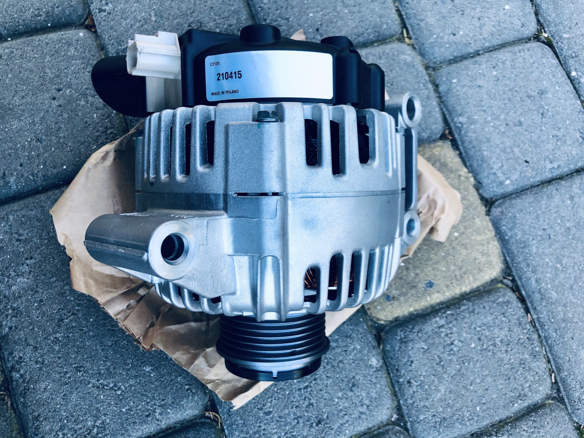

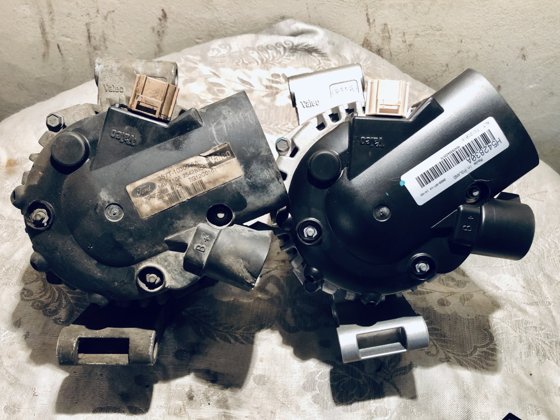

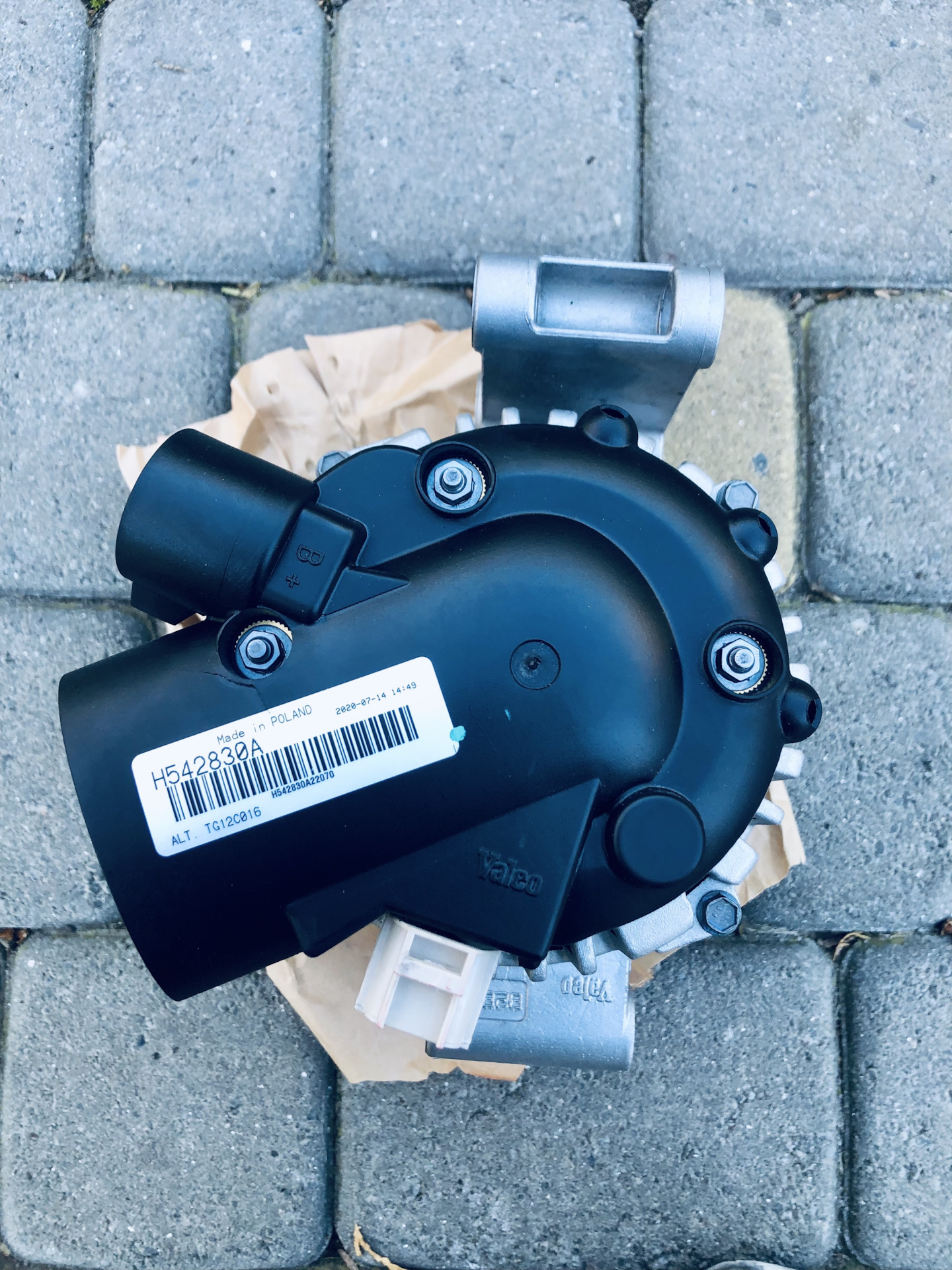

1. Наткнулся на новый генератор оригинал Valeo, под кодом ERA 210415 (Ера только упаковщик)
Приехал с Италии.
Свой старый продал, был в полном порядке. Но не хочется через несколько тыс км встать на дороге, предложения было хорошое, даже с учетом доставки.
После 15.02.2003 генератор на 2 пина
3S7T10300AA
Ford 1231141
Valeo TG12C016
Era 210415

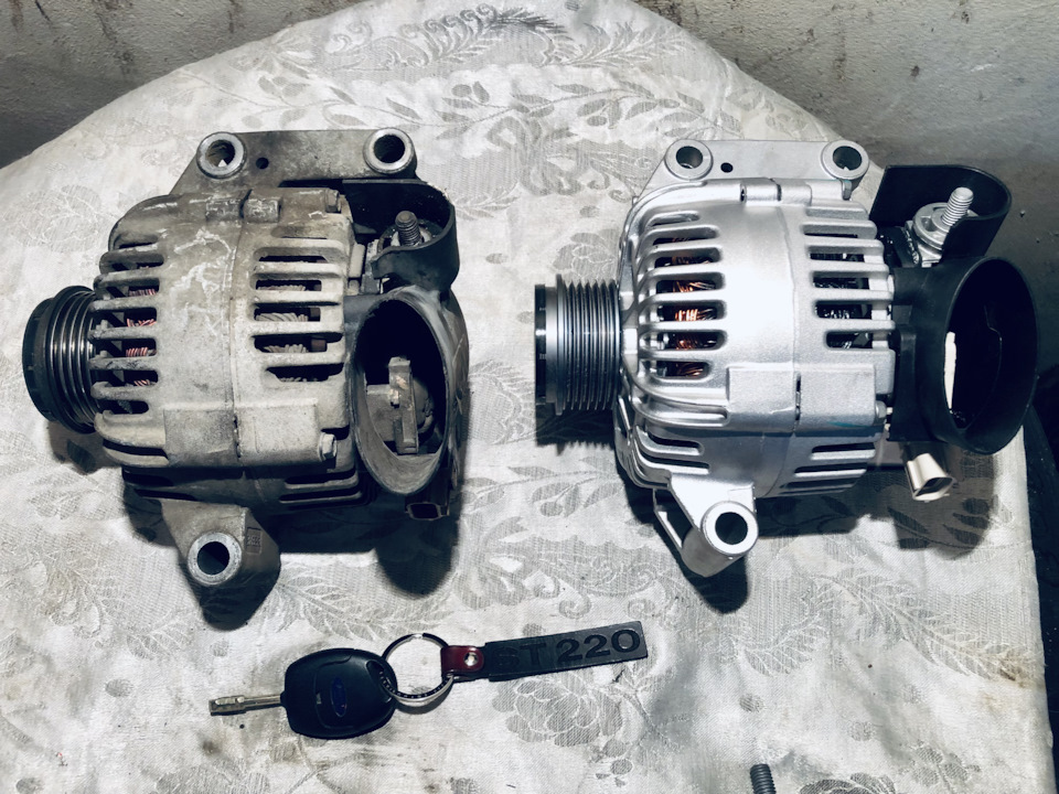

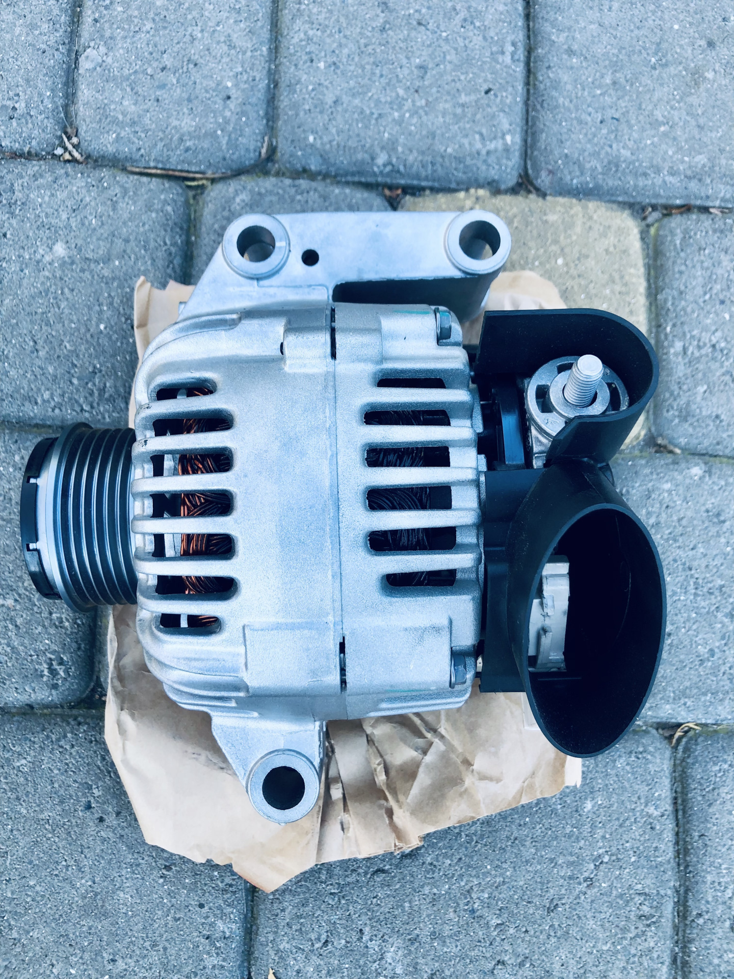

Разница между дорестайл/рестайл только в реле-регуляторе (в доресте он на 3 пина)
Отдельно купить очень сложно, оригинал по Valeo я бы даже сказал нереально.

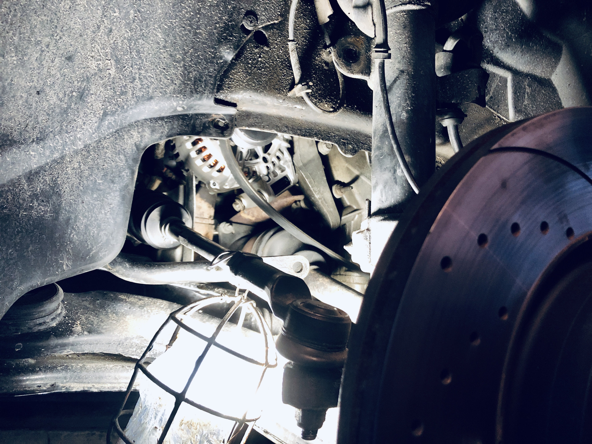

Процесс замены очень прост, снять правое колесо, открутить стойку стаба, три болта которые держат генератор накидным ключом на 13 и по сути он уже у вас в руках.

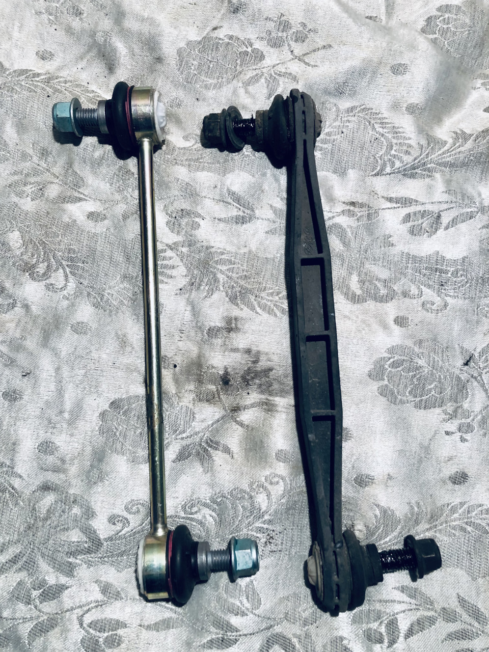

2. В процессе замены обнаружил что стойка стаба имеет порванный пыльник и уже люфт минимальный, взял у себя в ЗИПе новую стойку стаба оригинал еще с дорестайла которые ставились до 09.2002 года.
Ford 1127646

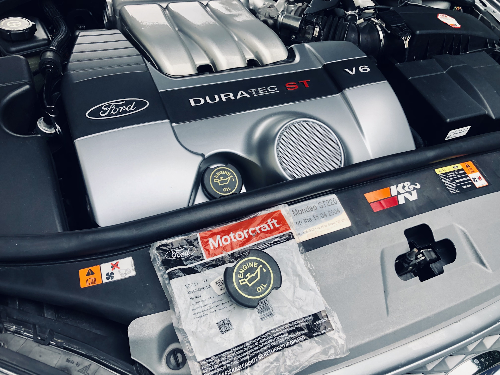

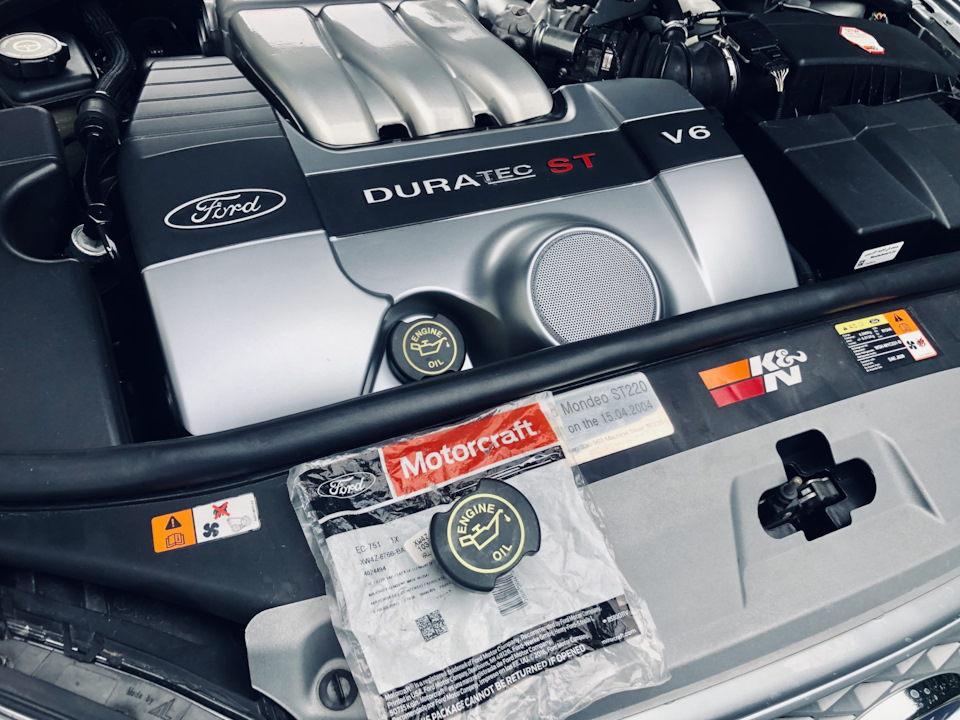

3. Заказал новую крышку маслозаливной горловины с RockAuto по амер коду за недорого, старая очень туго открывалась, из-за сальника я так понимаю.
