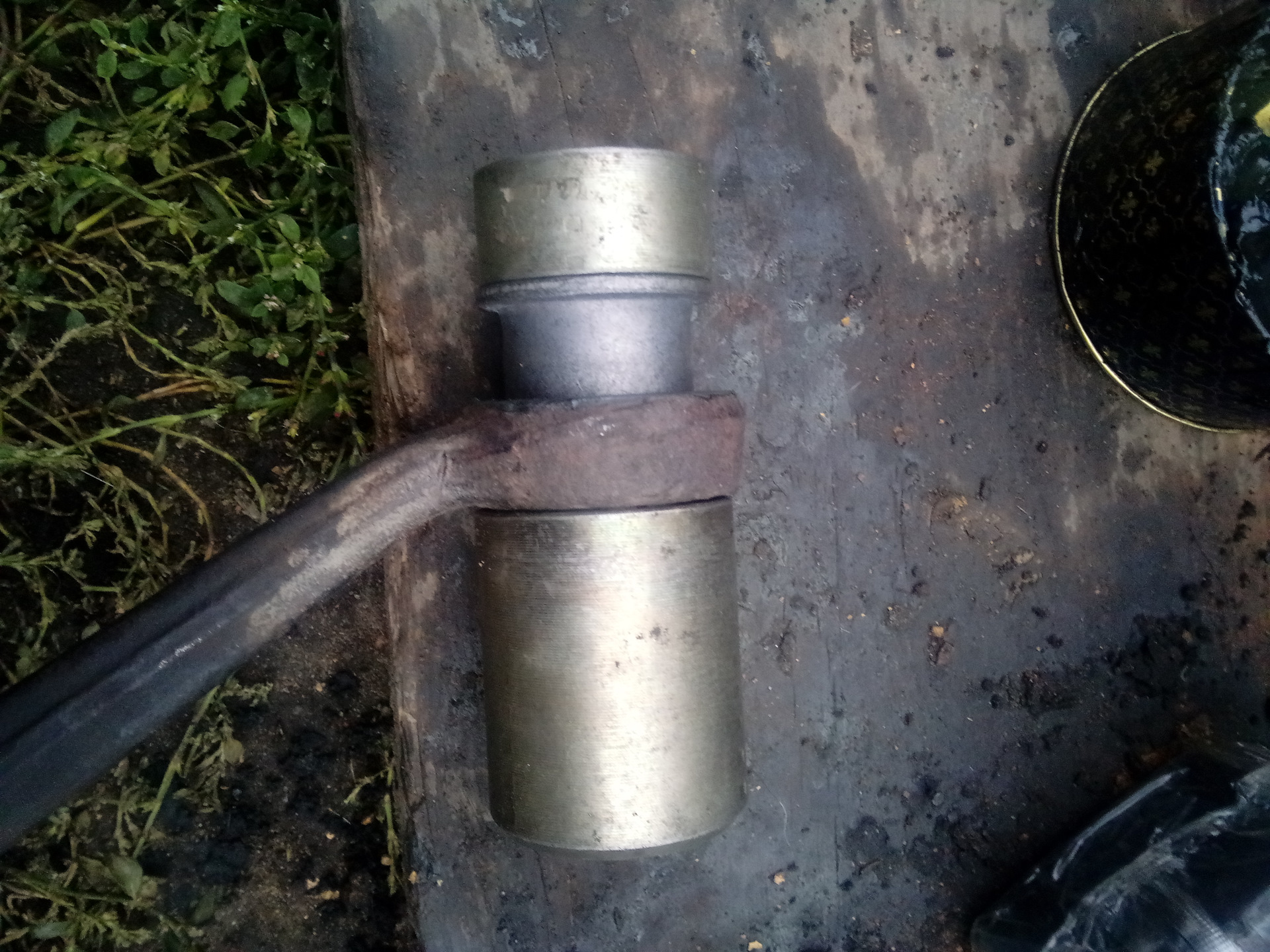

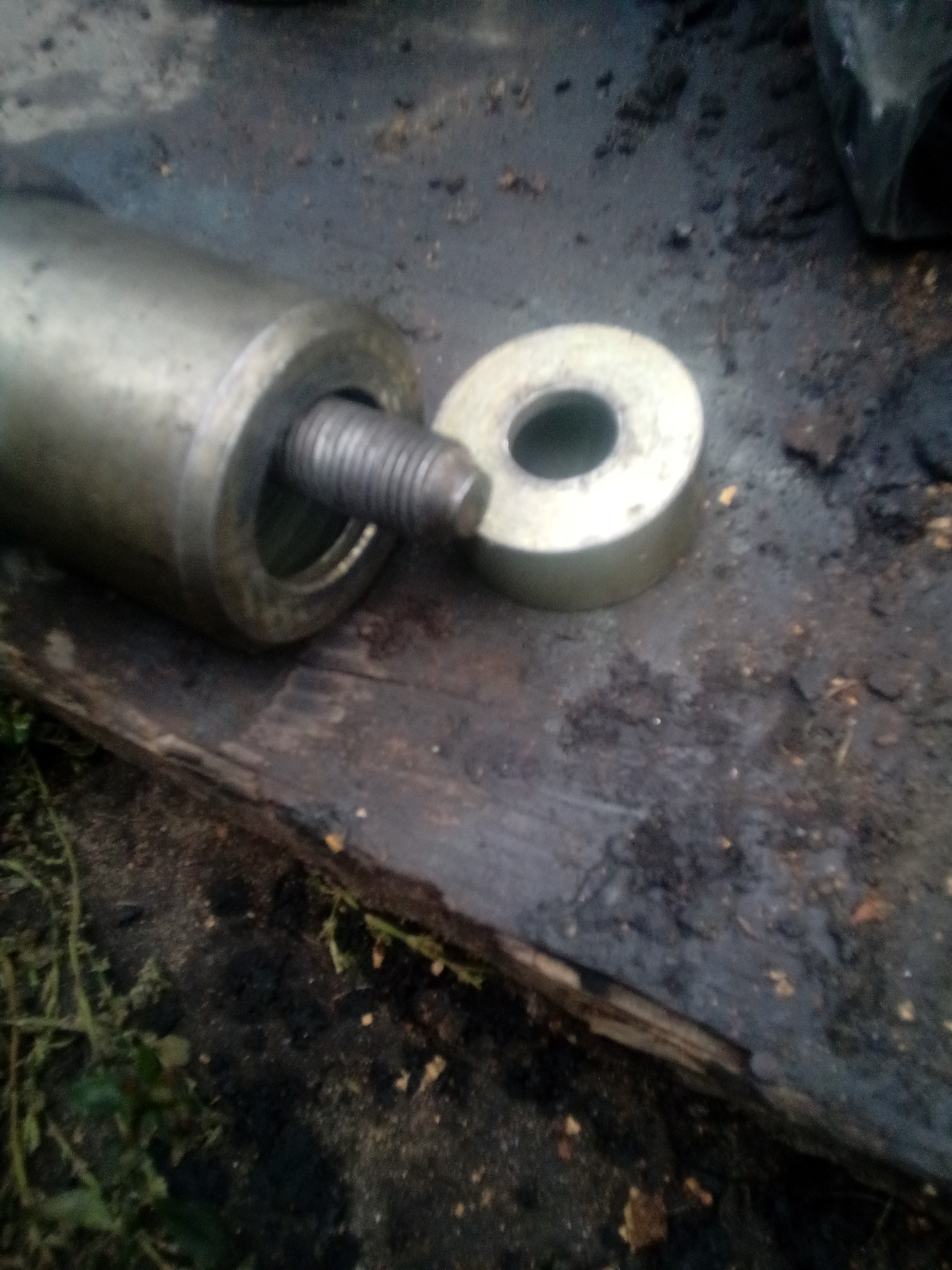

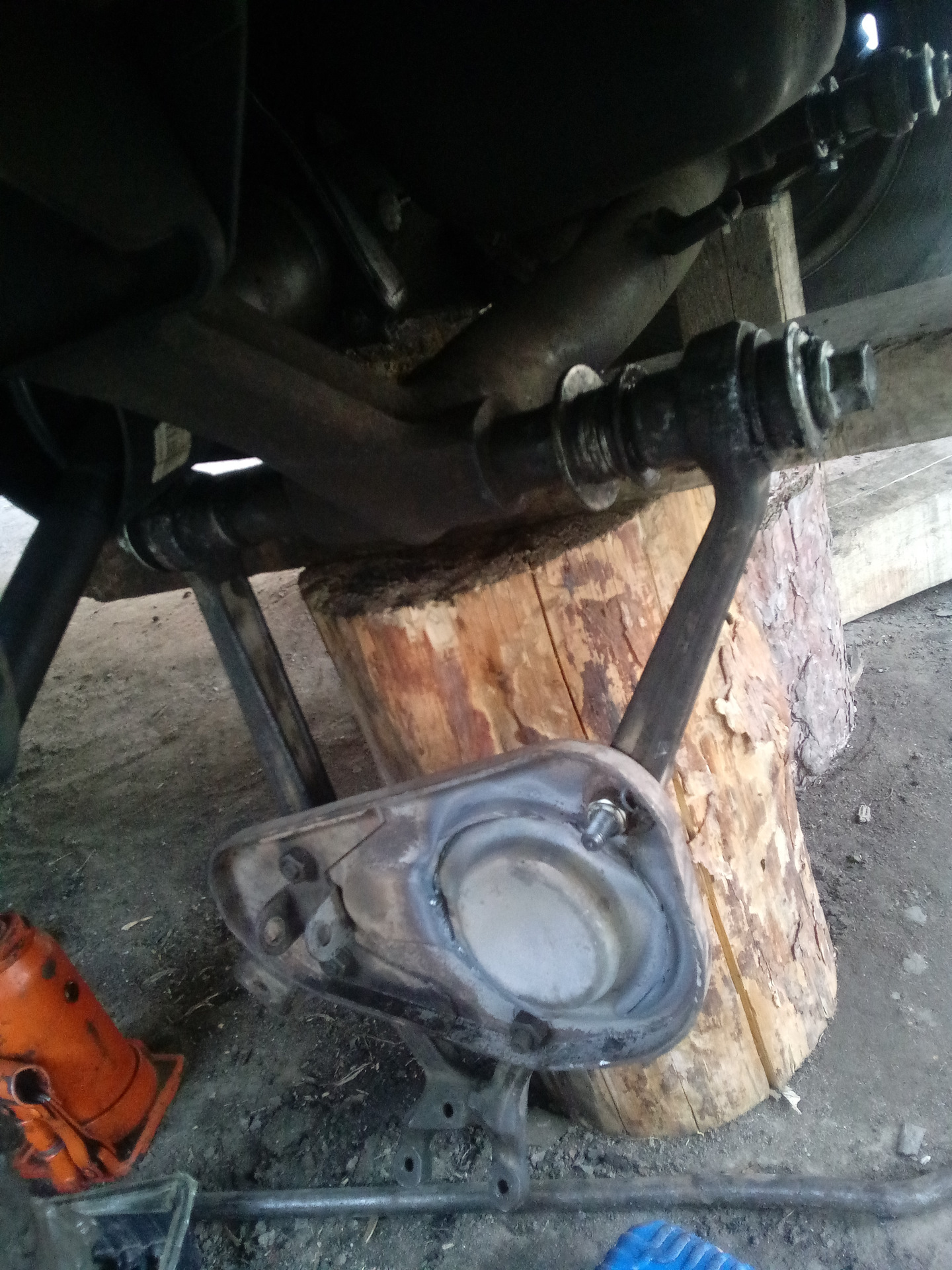

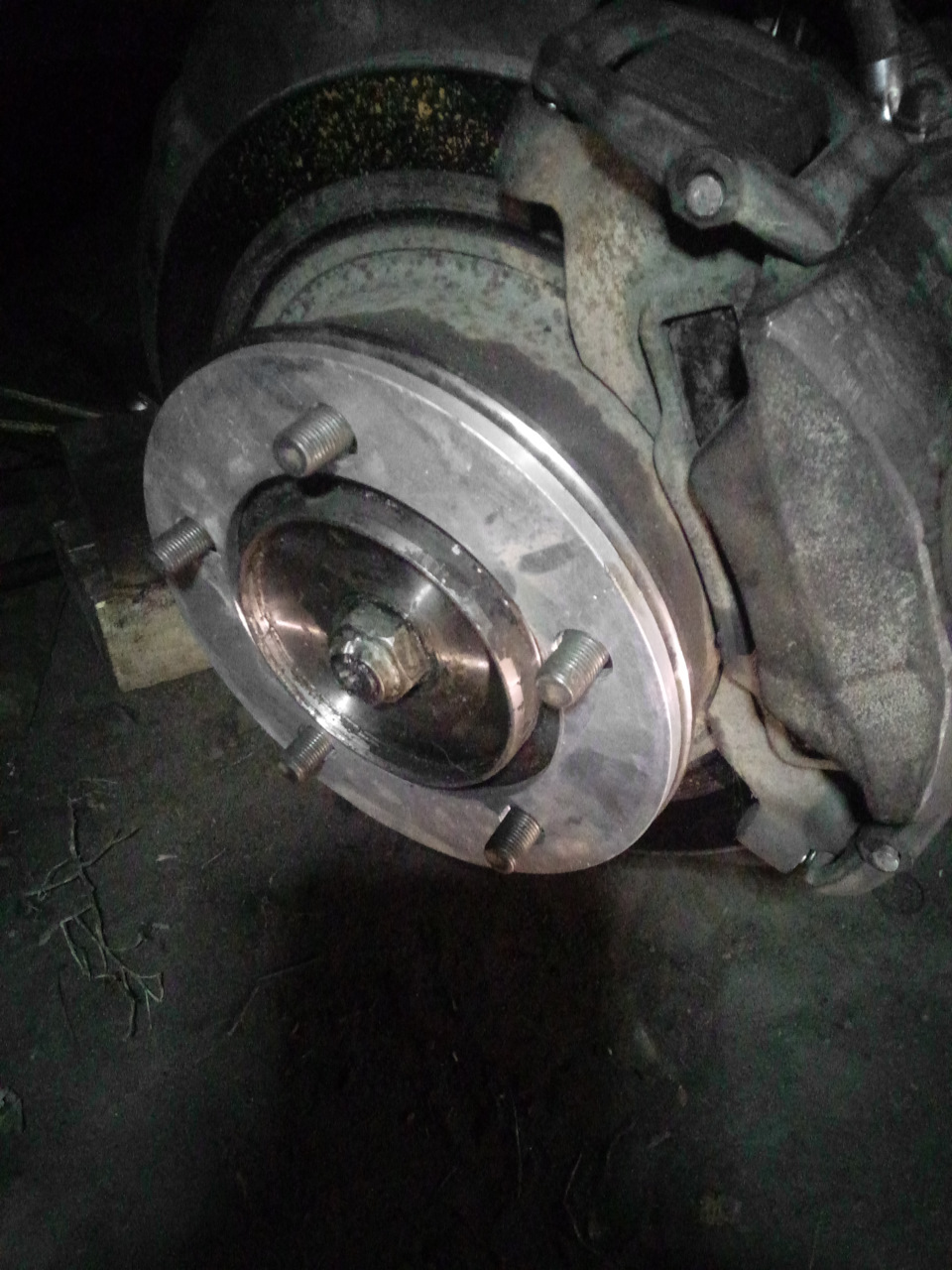

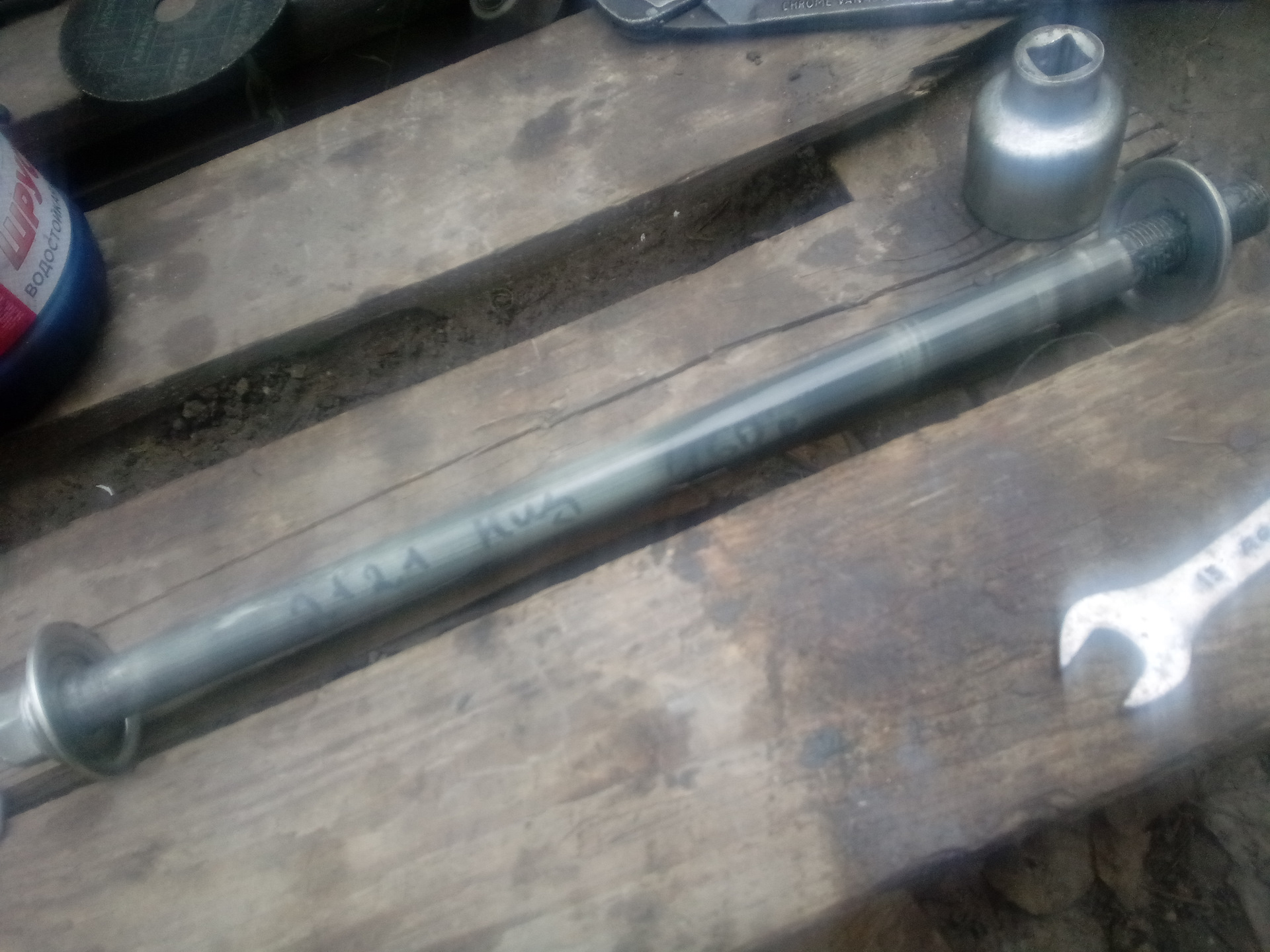

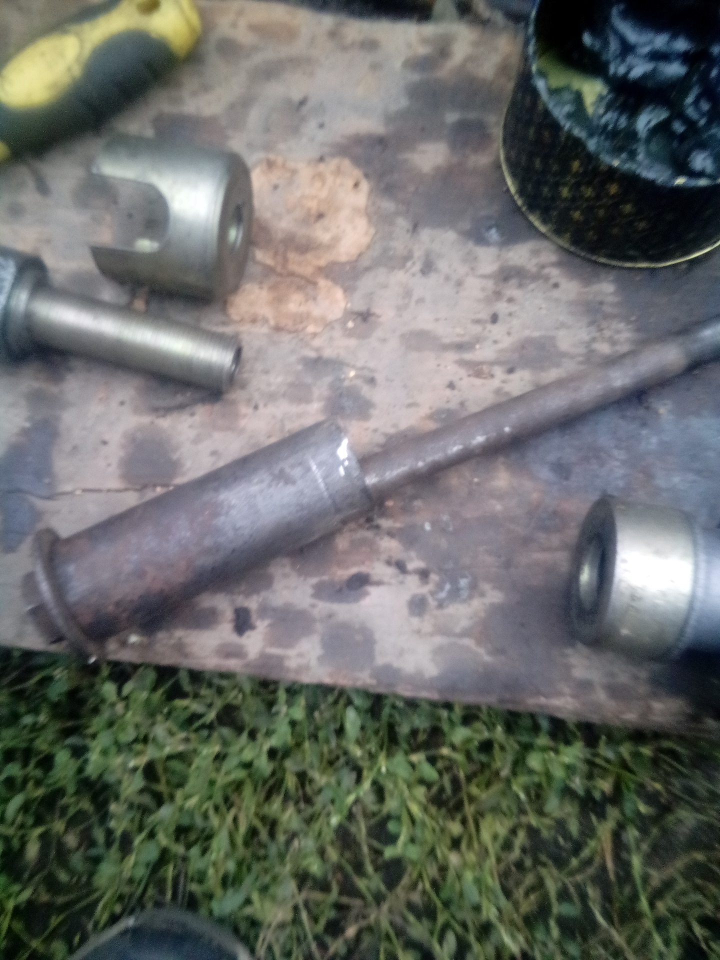

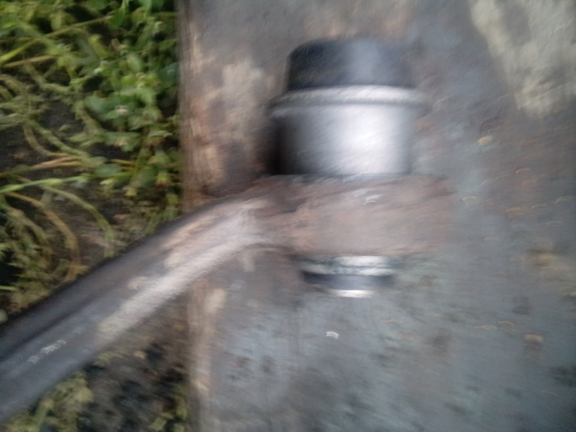

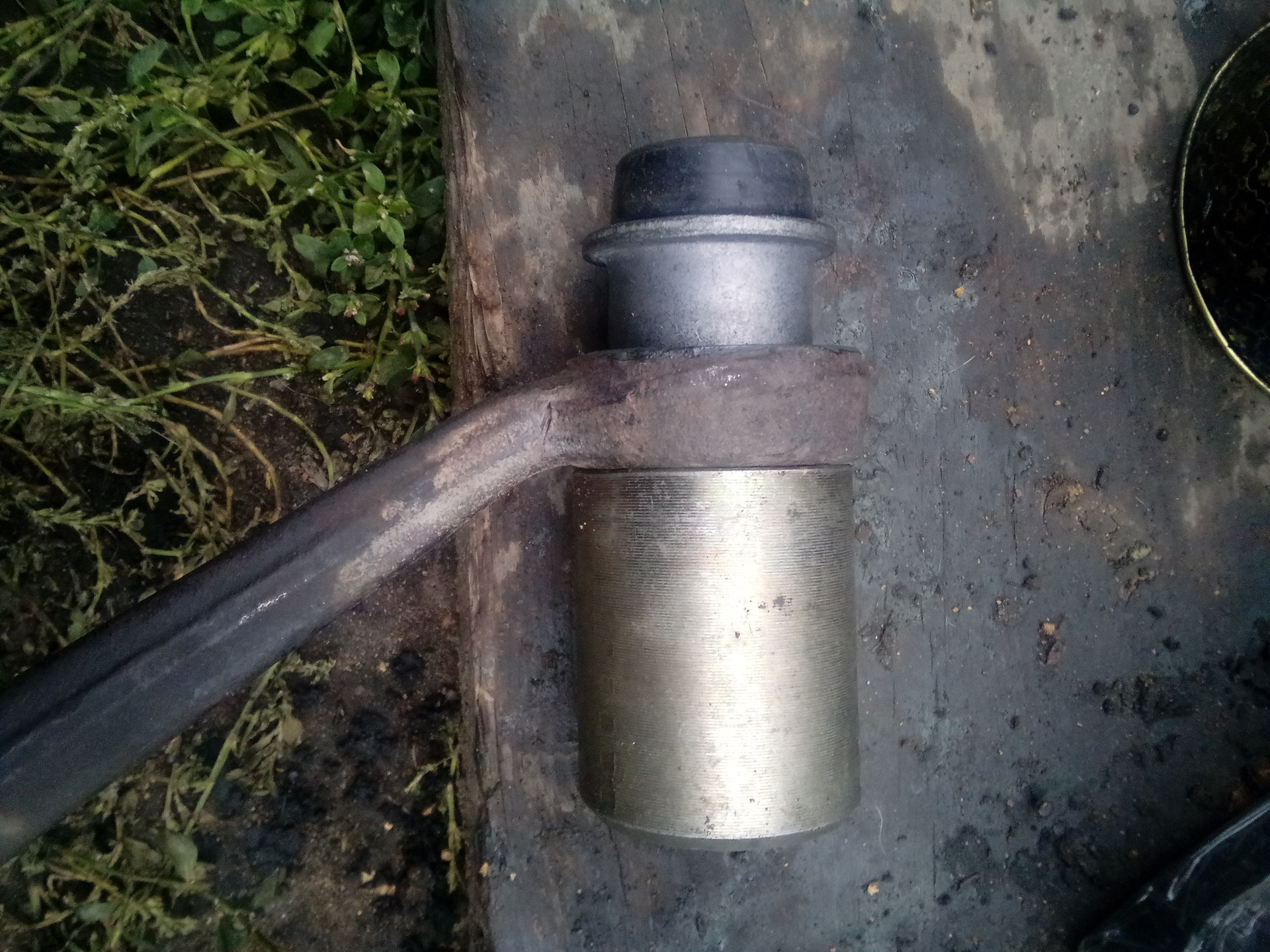

…в общем пока Надя стояла на пеньках ( подробности в предыдущих выпусках), чтоб два раза не лазить решил поменять саленты с осями, оси прикипели к передним салнетам. И по ходу проставки все повыскакивали, рычаг во втулке болтался во всех направлениях. Старую ось пришлось пилить у переднего салента. Рычаги конечно пришлось греть.

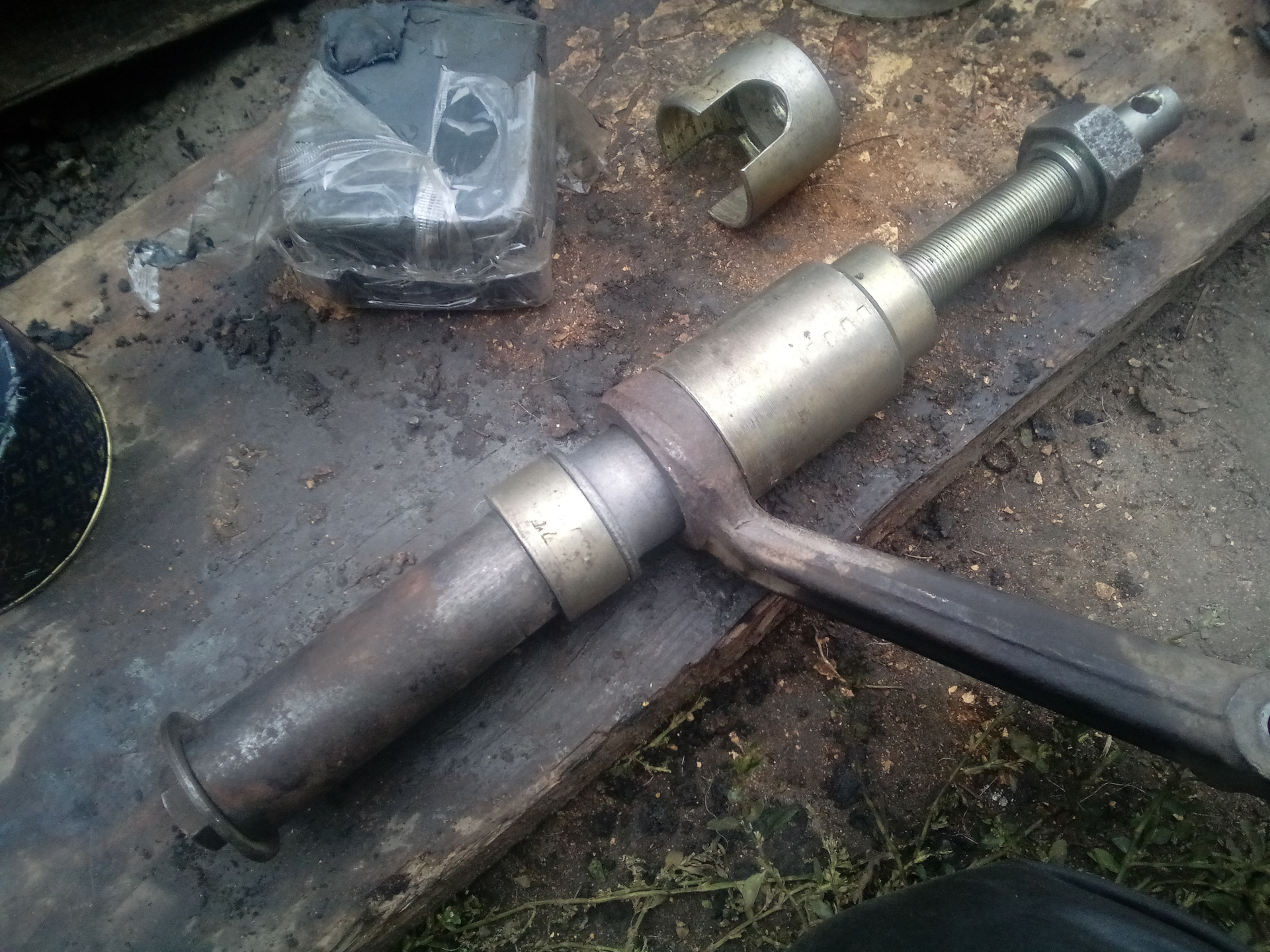

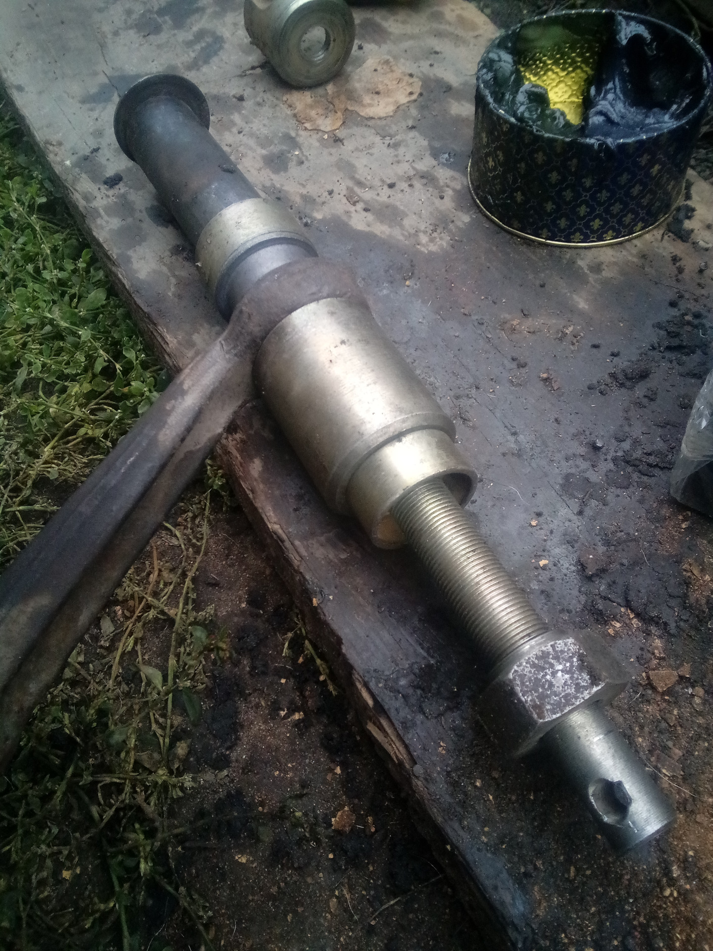

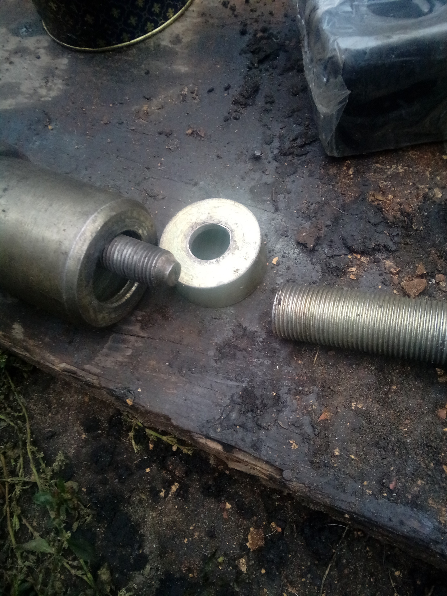

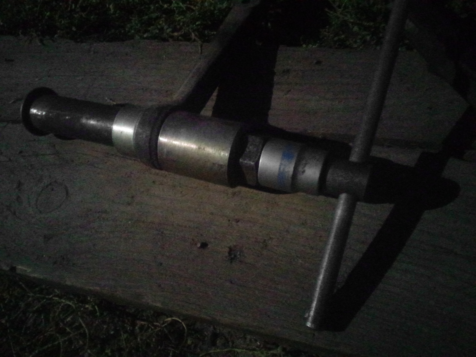

Запрессовывал саленты с помощью съёмника для классики, как говорится "чем было тем и делал". Единственное пришлось борт искать подлиньше, так как от съёмника был короткий. Взял верхний болт крепления короткой реактивной тяги . В загашнекие был ещё от четверки.

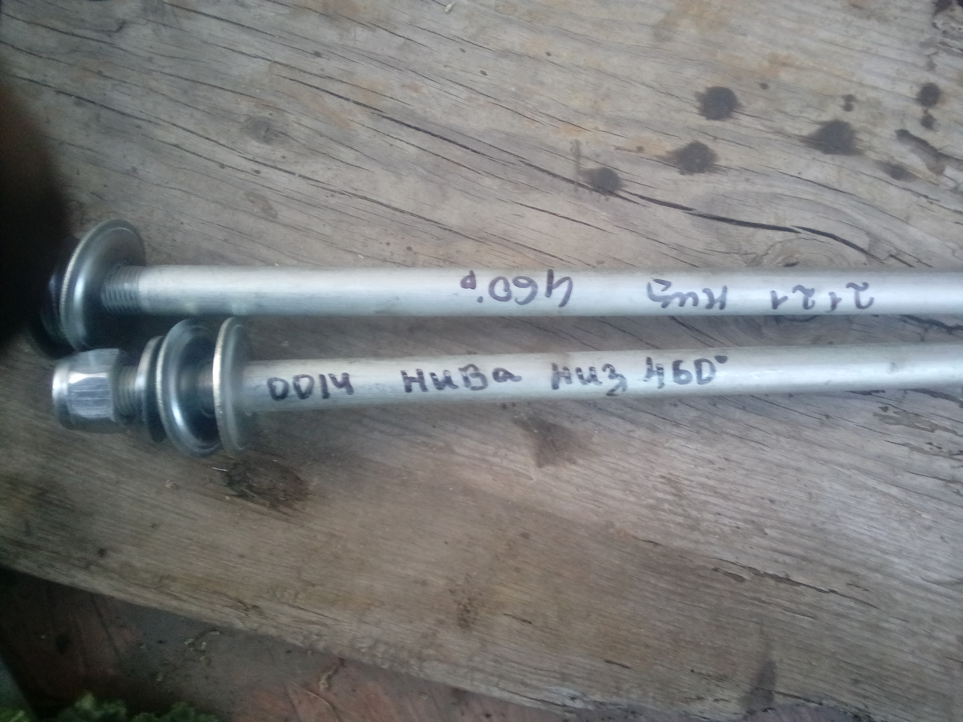

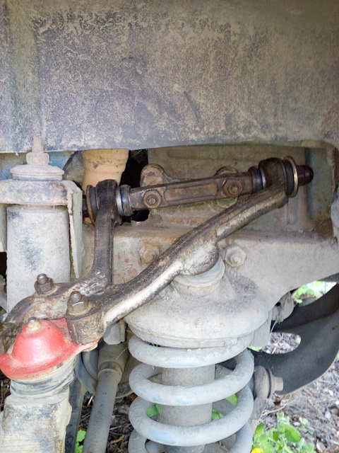

Оси верхних рычагов откручивал, смазал все болты и проставочные подковы, с заднего болта перекинул на передний по одной, добавив кастора.
Сход поправили мне, но не до конца, трапецию менять нужно. Развал тоже делать не стали, верхние саленты сказали тоже поменять. Кастор получился слева 4°87', справа 5°14' . Машина в лево поворачивает также с правой обочины на левую обочину в один подход. В право чуть хуже, но гораздо лучше чем было. Теперь в обе стороны руль крутится в 2 оборота, а не 2,5 на 1,5. В планах поставить трапецию от шнивы, усиленные втулки на втулки осей рычага, и увеличить кастор до 7°-8°, если получится рычаги поворотного кулака от шнивы.

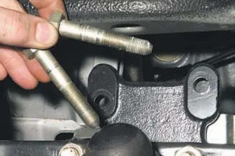

Не, не, там там именно в балке, куда болты верхней оси вставляются отверстия сделаны одно выше другого, а втулку оси нижнего рычага заменить можно с 16 на 18.
Сань ? Ну ты как дитя чэс-слово ! Балка то подходит ! А дырки пересверлить по моему это не так сложно. Конечно если взяться за замену балки, то и рычаги тоже лучше заменить . То есть если ставить балку от шевика то и рычаги тоже от шевика желательно ставить . А так, я чисто о том, если балка от шевика где нить валяется в металлоломе то её на нашу Надюху на край поставить можно . И как там просверлены дырки, это не столько важно, их насверлить можно сколько угодно. Кстати я каждый год мажу резинки ( сайленблоки) мовилем, что бы резина не трескалась, и знаешь с виду они досих пор живы .
Надо тоже попробовать помазать. А на счёт дырков просверлить не получиться, мяса не хватит. Если ост на 18 ставить то рычаги конечно же менять, там салень пожирнее. На картинке видеть как расположены дырка, а у нас они ровно идут, и за ними уши сразу кончаются.
