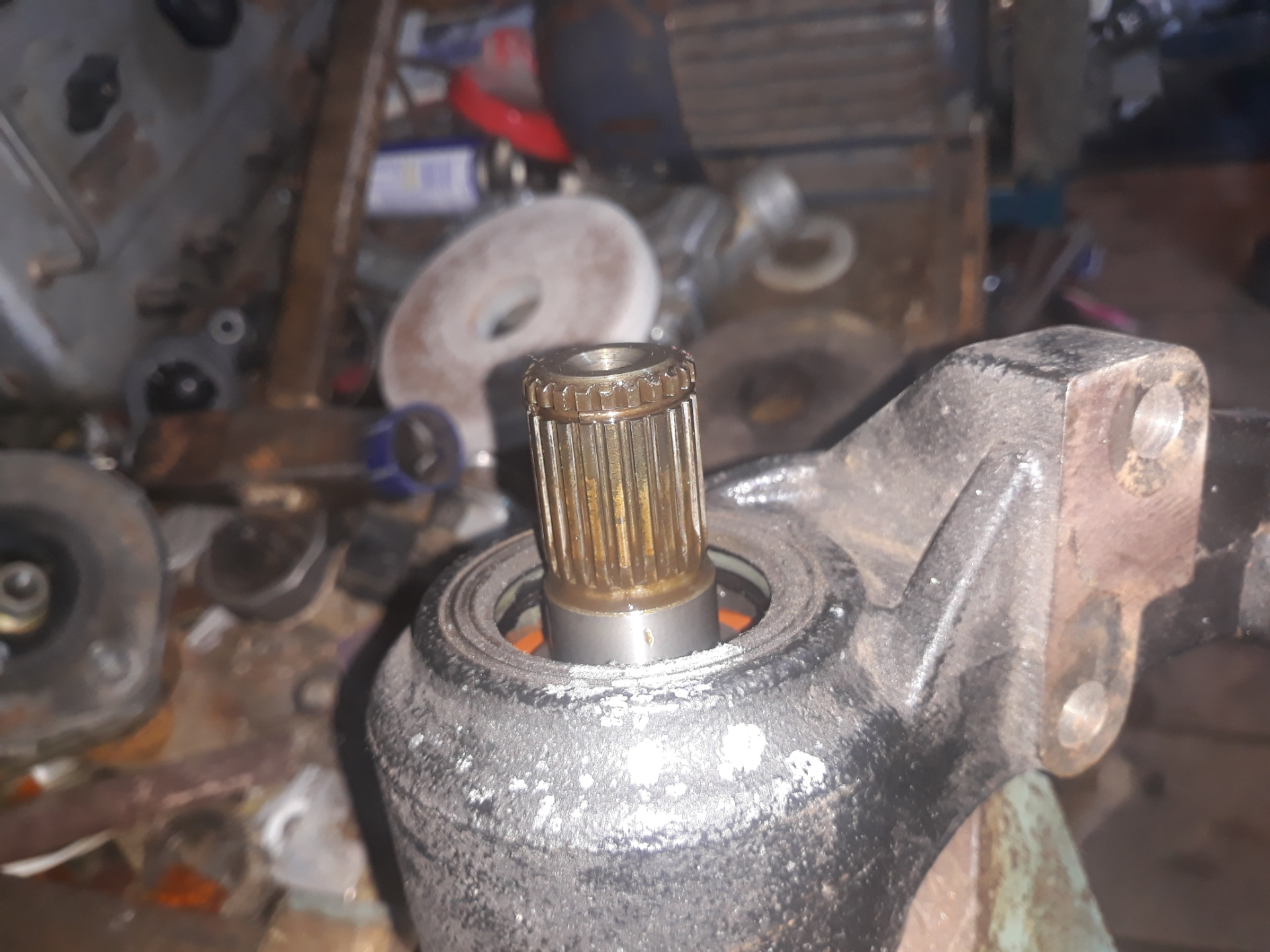

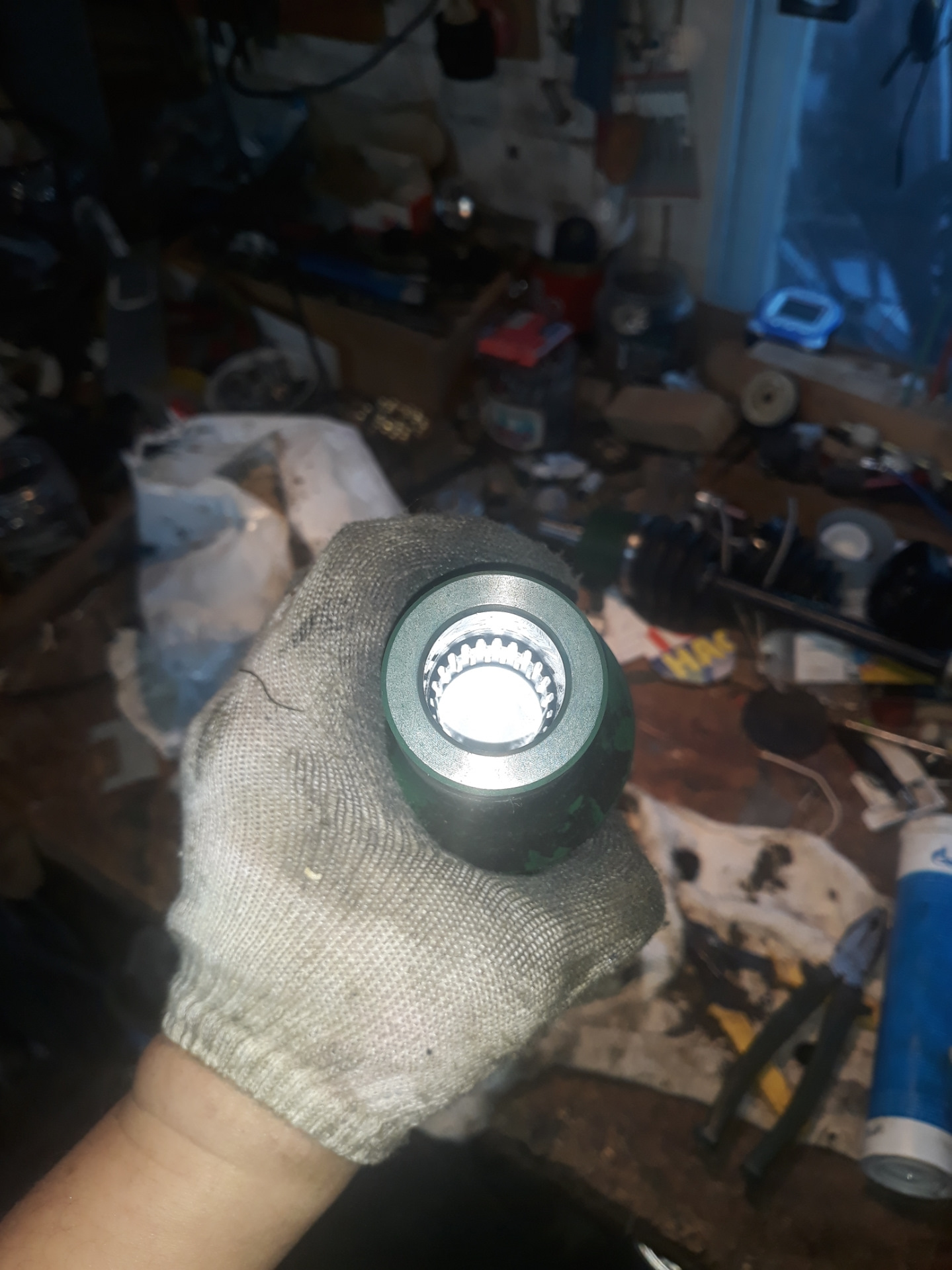

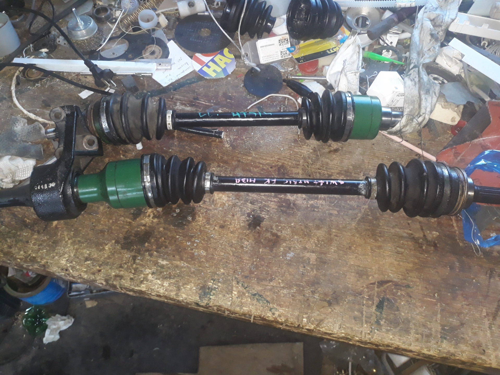

Писать особо не чего. Почти сразу после покупки в марте, начилась дикая вибрация на скорости. Тех времён и началась эпопея с приводами. Дикий люфт был в правом приводе в подвесном на шлицах. Заказал привод в новосибе пришёл от мт. Пром вал другой. Ладно хоть шрусы одинаковые. На моем шрусе внутреннем шлицивая сгнила в хлам. На пром вале живая более-менее. Так и собрал. Сразу разобрал левый, там вообще во внутреннем шрусе, шарики колоться начали и на стакане. Собрал из двух один. По поискам на дроме цены были за правый 6-8 тысяч и за левый 4-6тыс. Нашел в автотауне левый за 3 тыс идеальный. И ще на одной разборке правый случайно за 3 тыс как новый, когда на карибаса диски тормозные покупал. Сразу обслужил поменял всю смазку
