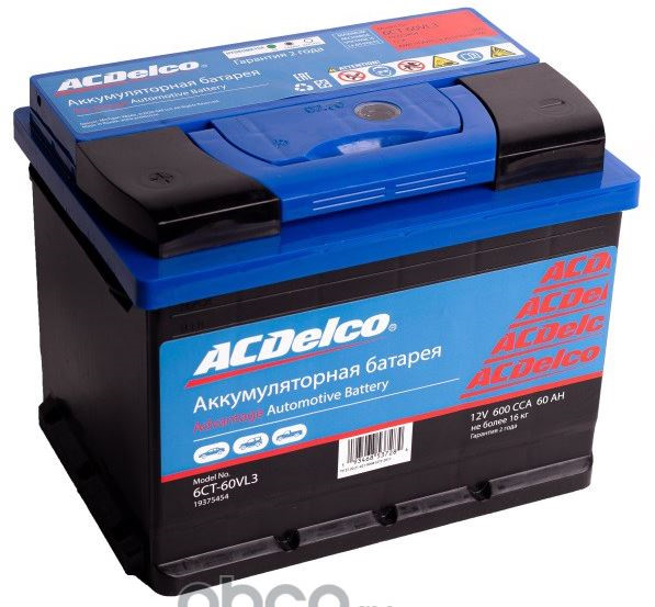

Вспомнил про ACDelco. Ну, это ж тоже самое, что оригинал! Давай искать
19375461
Номинальная ёмкость, А/ч: 62
Полярность: прямая (+) (-)
Токовыводы: стандартные (Европа)
Стартовый ток EN, А: 580
Номинальное напряжение, В: 12В
Тип батареи: Ca/Ca (Кальциевые)
Длина, мм: 240
Ширина, мм: 125
Высота, мм: 200
Тип крепления: выступы с 4 сторон
Модель: Advantage
Товарная группа: АКБ
Объем упаковки, л: 6
Масса, кг: 15.8
цена: 5000+
Уже лучше
Есть еще такой
19375454
Номинальная ёмкость, А/ч: 60
Стартовый ток EN, А: 600
Длина, мм: 240
Ширина, мм: 175
Высота, мм: 190
Модель: Advantage
Объем упаковки, л: 8
Масса, кг: 15.8
Цена: тоже 5 т.р. с копейками и ввысь
Тут я обрадовался, что нашел оригинал, да еще за вменяемые деньги. Да, других брендов еще дешевле, но хочется вещь надежную.

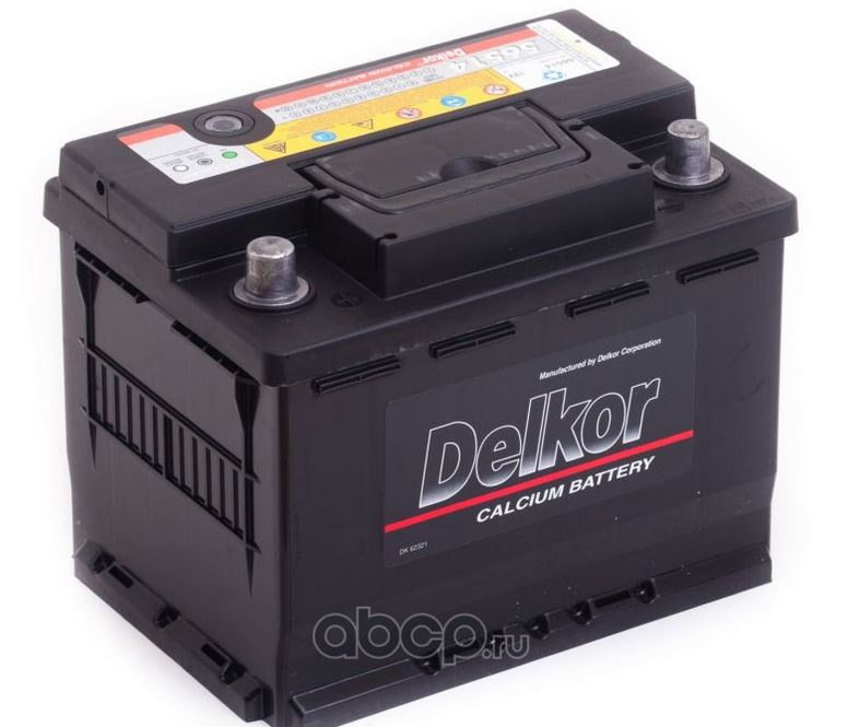

Итак, на Lacetti подходят несколько Delkor:
56031
Стартовый ток EN, А: 480
Тип батареи: Ca/Ca (Кальциевые необслуживаемые)
Длина, мм: 190
Ширина, мм: 242
Высота, мм: 174
Цена: 6200

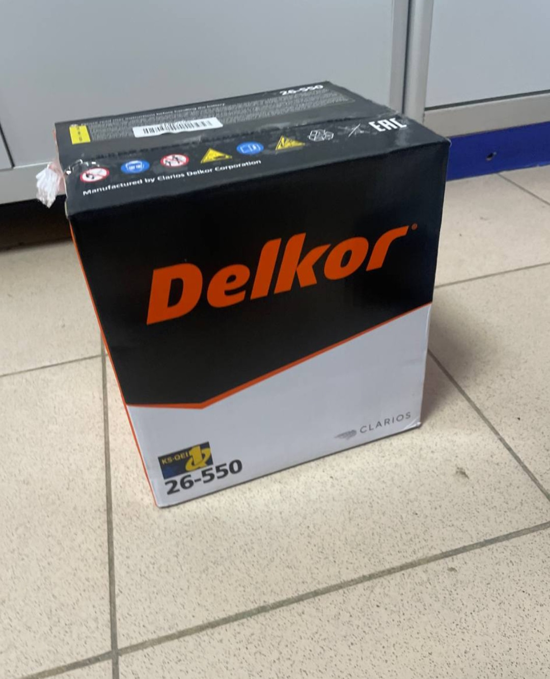

Есть еще Delkor с емкостью 55 Ач и током холодной прокрутки CCA как раз те самые 610А
26550
Номинальная ёмкость, А/ч: 55
Токовыводы: выносные (Азия)
Стартовый ток EN, А: 550
Длина, мм: 205
Ширина, мм: 206
Высота, мм: 172
Тип крепления: выступы с двух сторон
Цена: 6200
В общем, он по электрическим характеристикам то, что надо. И клеммы "азиатские" — торчат из корпуса, не будет проблем с штатными колпачками клемм.
Не понятно, правда что с размерами, вроде чуть длиннее и шире оригинала, но должен поместиться спокойно.

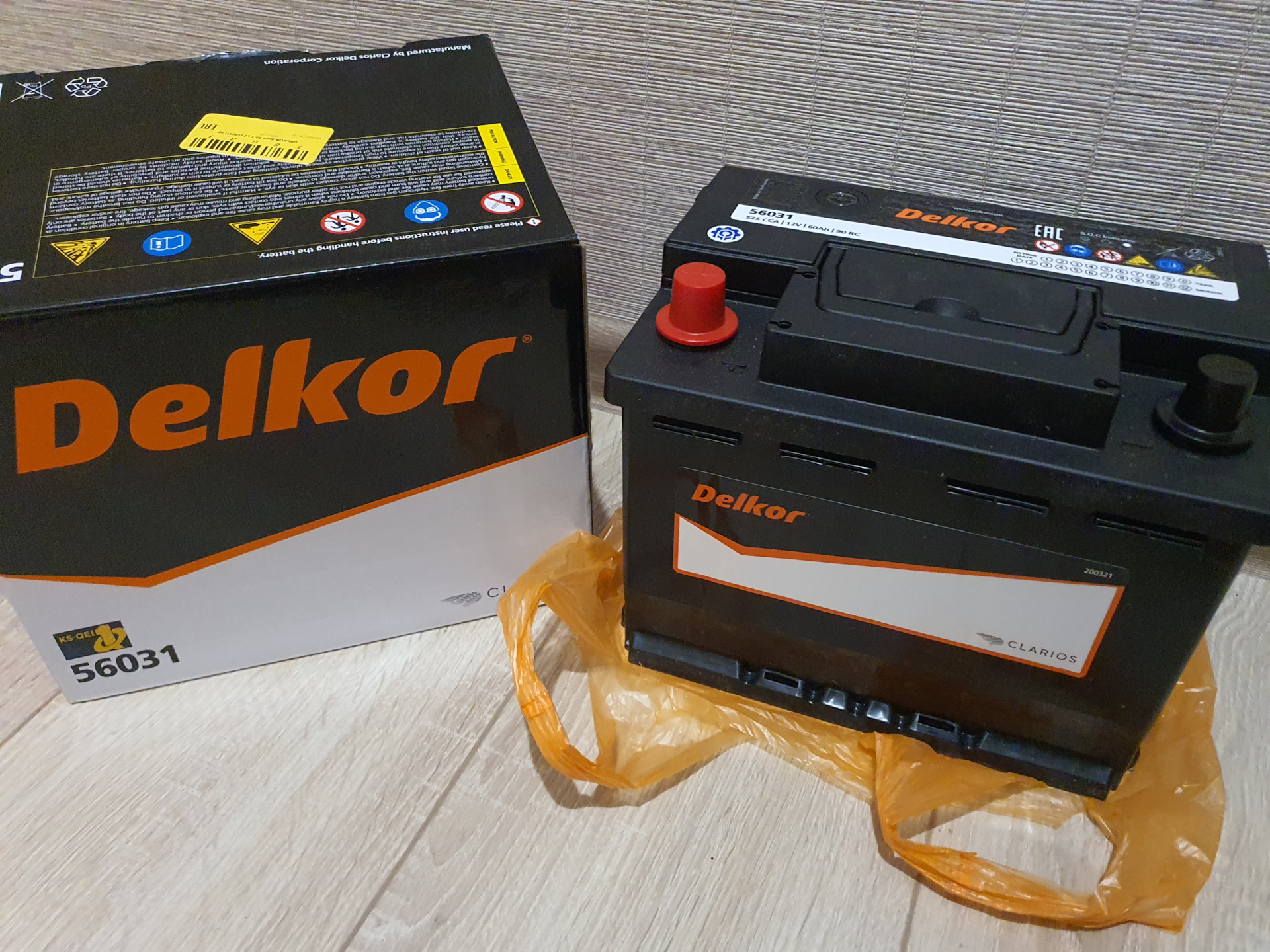

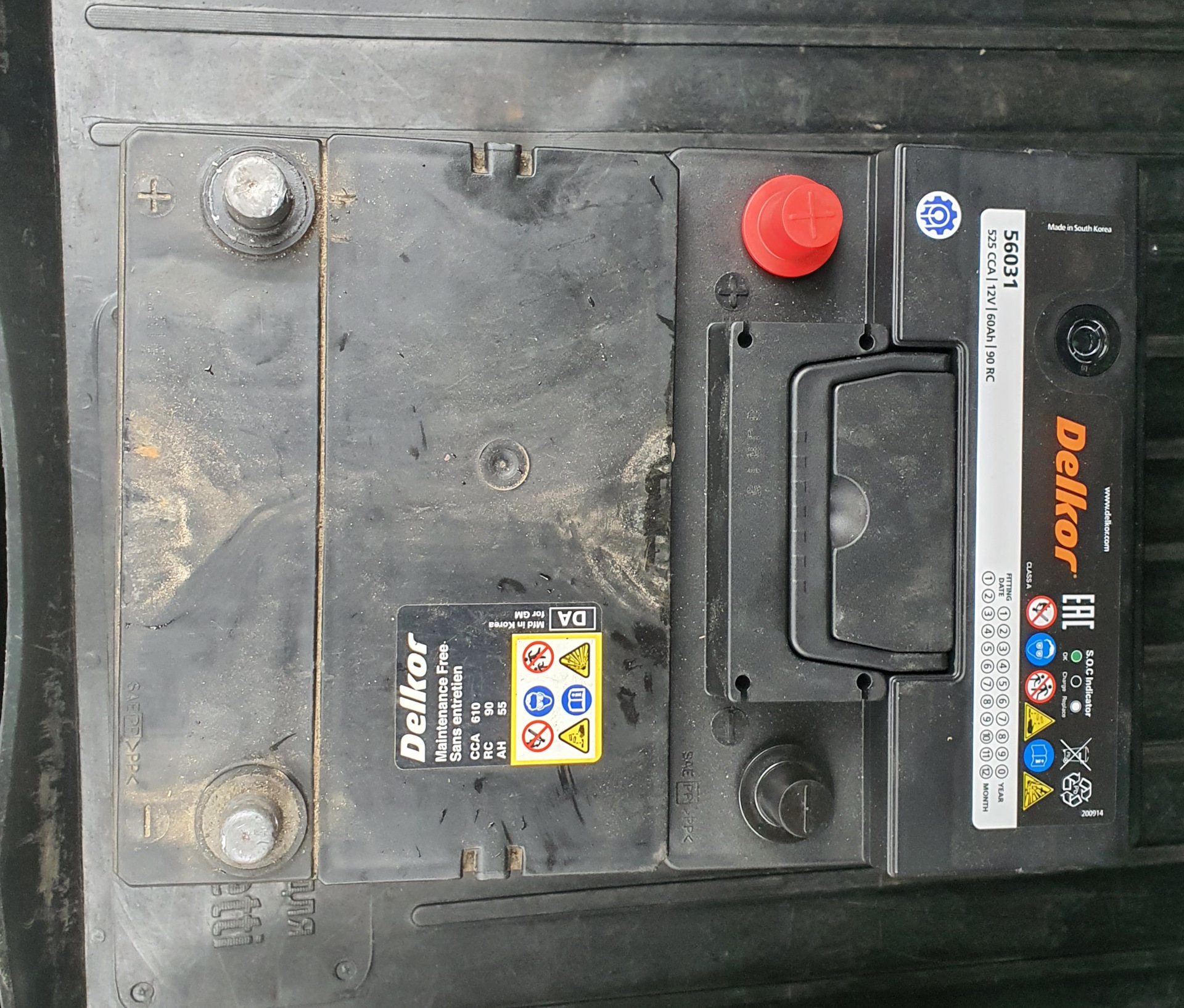

Итак, мой новый Delkor 56031 приехал.
При получении проверил ЭДС, 12,58. Норма. И глазок зеленый, значит ОК. Упаковка чистая, ровная, сухая. Следов потеков, ударов нет.
Посмотрел дату производства. Она отбита на корпусе
Здесь "0" — последняя цифра года (2020), "J" — указывает на месяц, когда был сделан аккумулятор (A, B, C и т.д. по порядку: январь, февраль, март…)
Мда… Так ему уже год.
Я забил на этот факт. Перезаказывать и надеяться, что придет более свежий, думаю бесполезно. Скорее всего, те, что свежее будут и дороже. По другому объяснить разницу в цене у одних и тех же поставщиков не могу. Я забил. Может, год хранения на полке и повлиял на срок службы, но мне кажется, что это не самый убийственный для батареи фактор. Да и тем более это — Delkor.
Проверил его заряд. При 12.6 В китайский зарядник (куплен по случаю приобретения АКБ) показал, что на 80% он заряжен. Простоял он в помещении часов 10, потом я его подключил к ЗУ. Заряжался несколько часов.
Потом еще постоял. И только потом я пошел его ставить в машину. ЭДС 13В

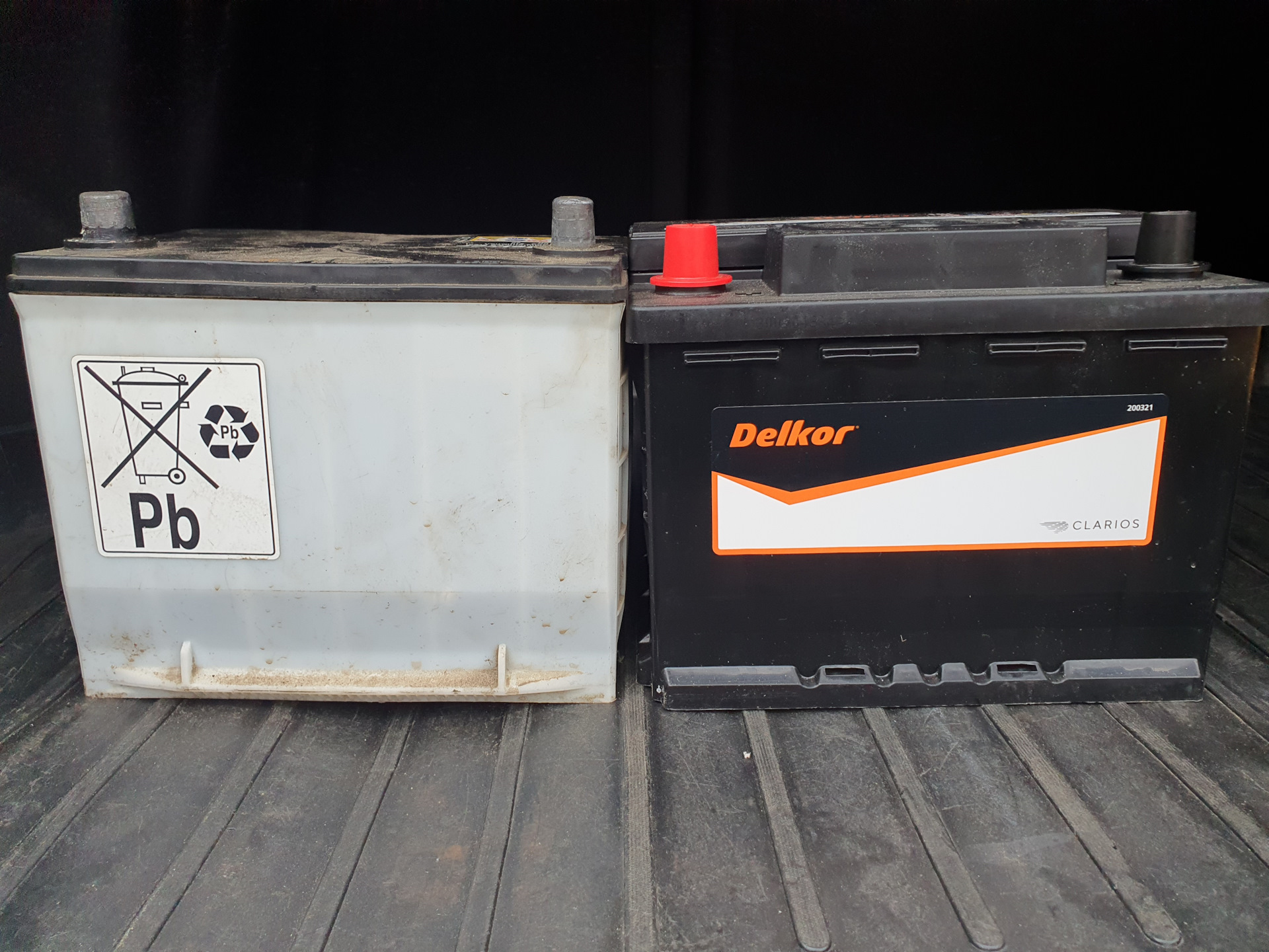

Именно из-за крепежных выступов внизу пришлось подгибать язычок на площадке АКБ.
Старый сейчас заряжается. Зарядное после снятия с а/м показало, что он заряжен на 60% (это все очень приблизительно), сказывается возраст все-таки. Сдавать его в пункт приема пока не буду, он же еще живой, хоть и не в полную силу. Да, по бокам его немного раздуло. Помыл, почистил.
По ощущениям. Странно, но они есть. Стартер крутит так же, как и на старом. А вот центральный замок открывается/закрывается резче. ДХО, которые у меня включаются по напряжению выше определенного порога (вроде 12,7В) после выключения двигателя горят еще долго, если не вытащить ключ. На старом аккумуляторе это продолжалось секунд 10.

Планирую купить такой же delcor, только 26-550. Как поживает акум сейчас? Не крякнул? 😄
Чего он крякнет? Нормально себя ведёт.
Этот срок не показатель. Вот лет через 5…
Приехал тоже годовалый. 12.6В. Думаю что для делькора это мелочи.
Да это нормальное показание. Если бы был брак, за год он бы показал меньше 12.5
Муки по акумам))) тоже выбираю)) ищу
Delkor с емкостью 55 Ач и током холодной прокрутки CCA как раз те самые 610А 26550 Вот такой себе ставил, как родной вошел
Вот сам себе не могу объяснить почему его не заказал.

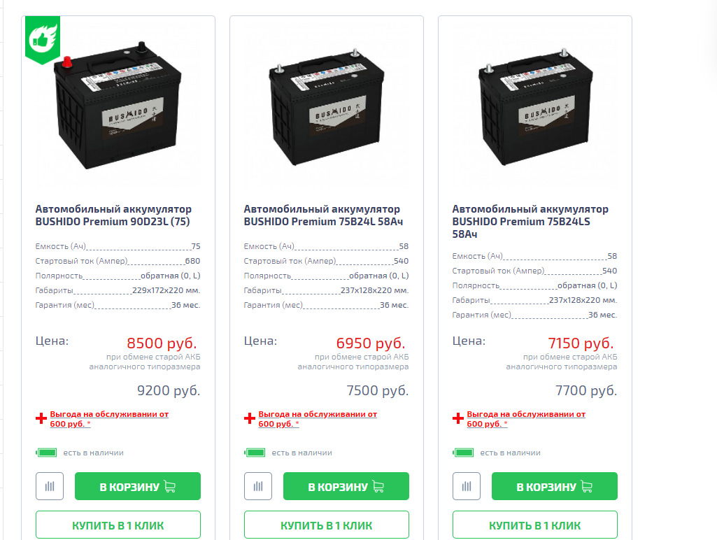

Сейчас завод делькор сменили название линейки на бушидо… Я брал еще когда он назывался cene
Да, я все не мог вспомнить, видел же еще какое-то название. Точняк!
Вот он новый делькор))
Только полярность не та. А так спасибо за инфу!
И точно в таком же корпусе по этому артикулу есть Delkor. А вот Bushido найти не могу. Поэтому я про него и забыл))
Да их большая линейка. Таи и есть другой полярности.
Да, нашел, D9023R. У них те же артикулы, что и у делькора. Найти бы толковый каталог. Хотя, ближайшие лет 5, надеюсь, про покупку АКБ думать не придется)) (тьфу!тьфу!тьфу!)

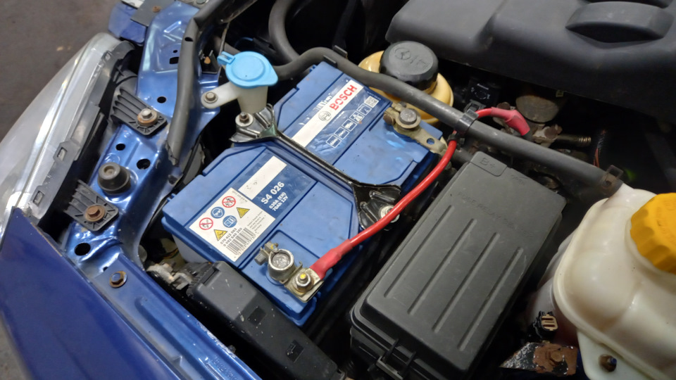

У меня на Кадете Бош сильвер стоит, в сентябре исполнилось 12 лет, как я его купил. Пока жив, после недели простоя, заводит с автозапуска. За 12 лет, снимался для зарядки 2 раза, когда забывал дополнительный вентилятор выключить и сажал в ноль.

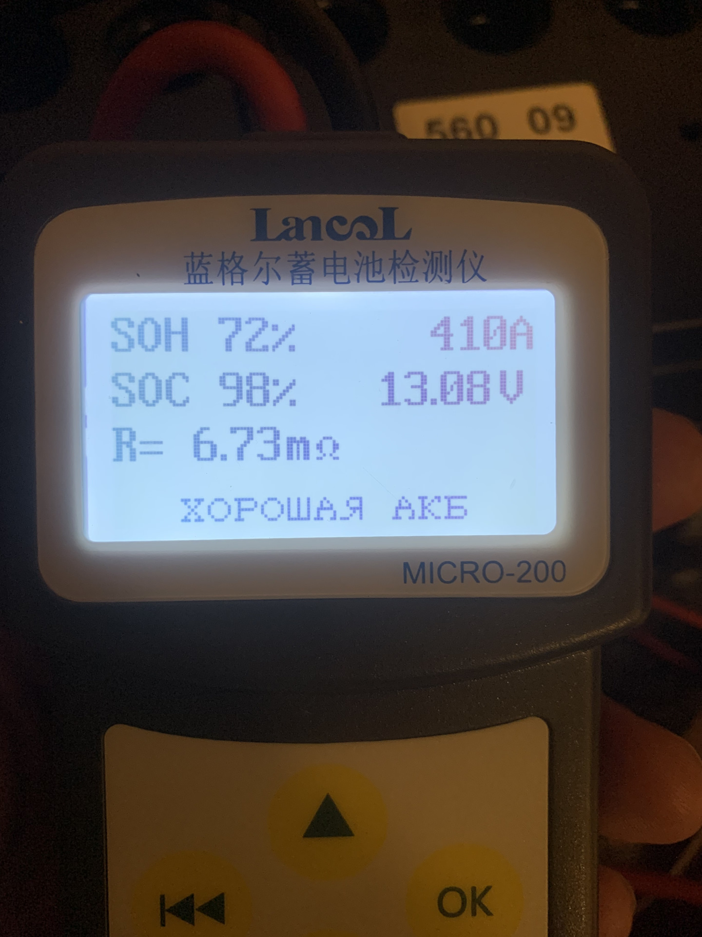

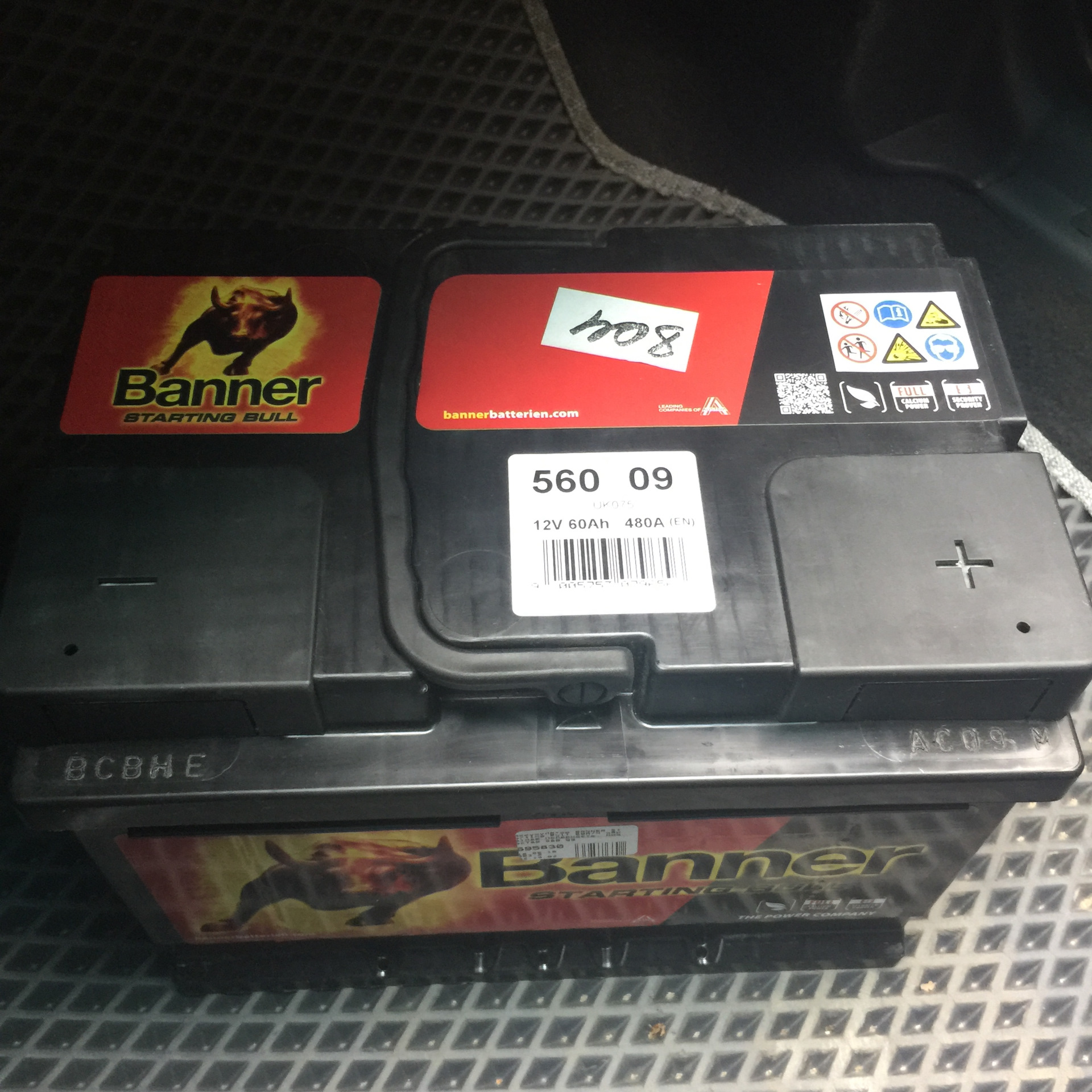

сейчас пытаюсь реанимировать двухлетний АКБ, плотность упала до критического уровня и через неделю после зарядки уже не заводилась машина ((
Пипец, что то совсем аккумы нынче долго не живут.
Да, все удешевляют, но продают дороже…
Что за батарейка такая? Скдя по всему, уже пытался вернуть по гарантии?
нет, я же говорю что уже третьи сутки стоит на зарядке.
АКБ Banner
куплен в июне 2018 г.
