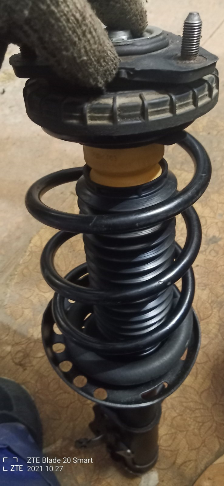

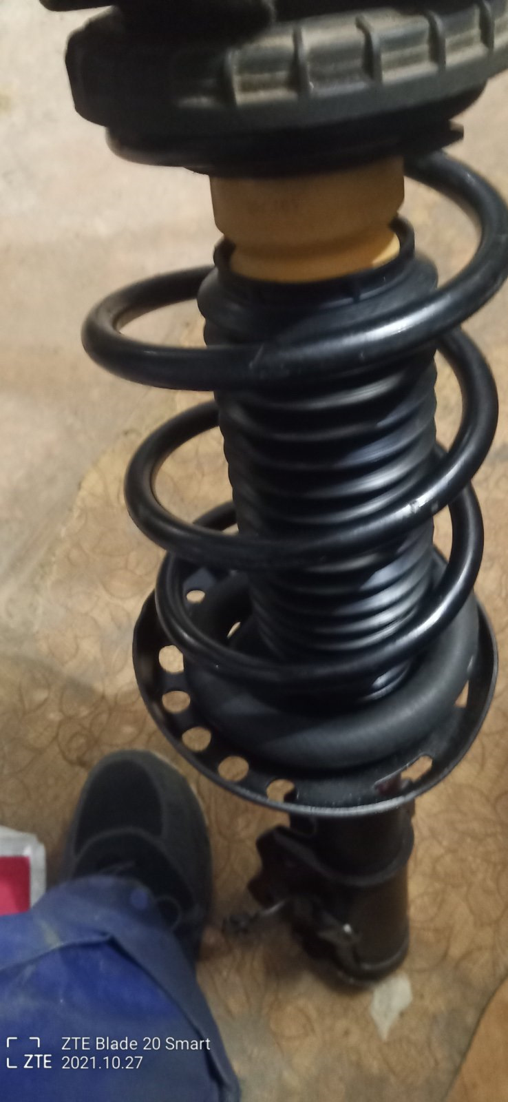

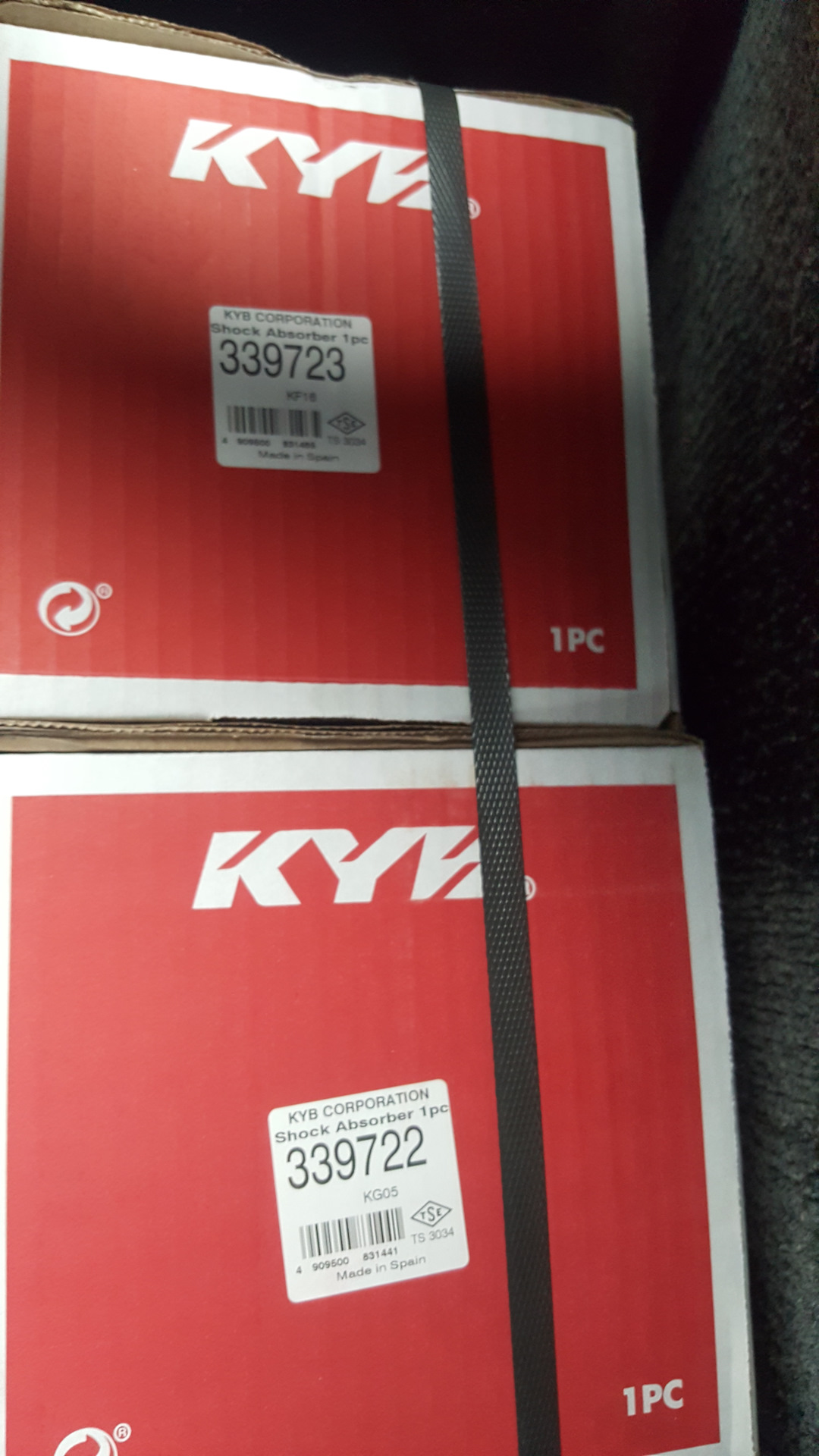

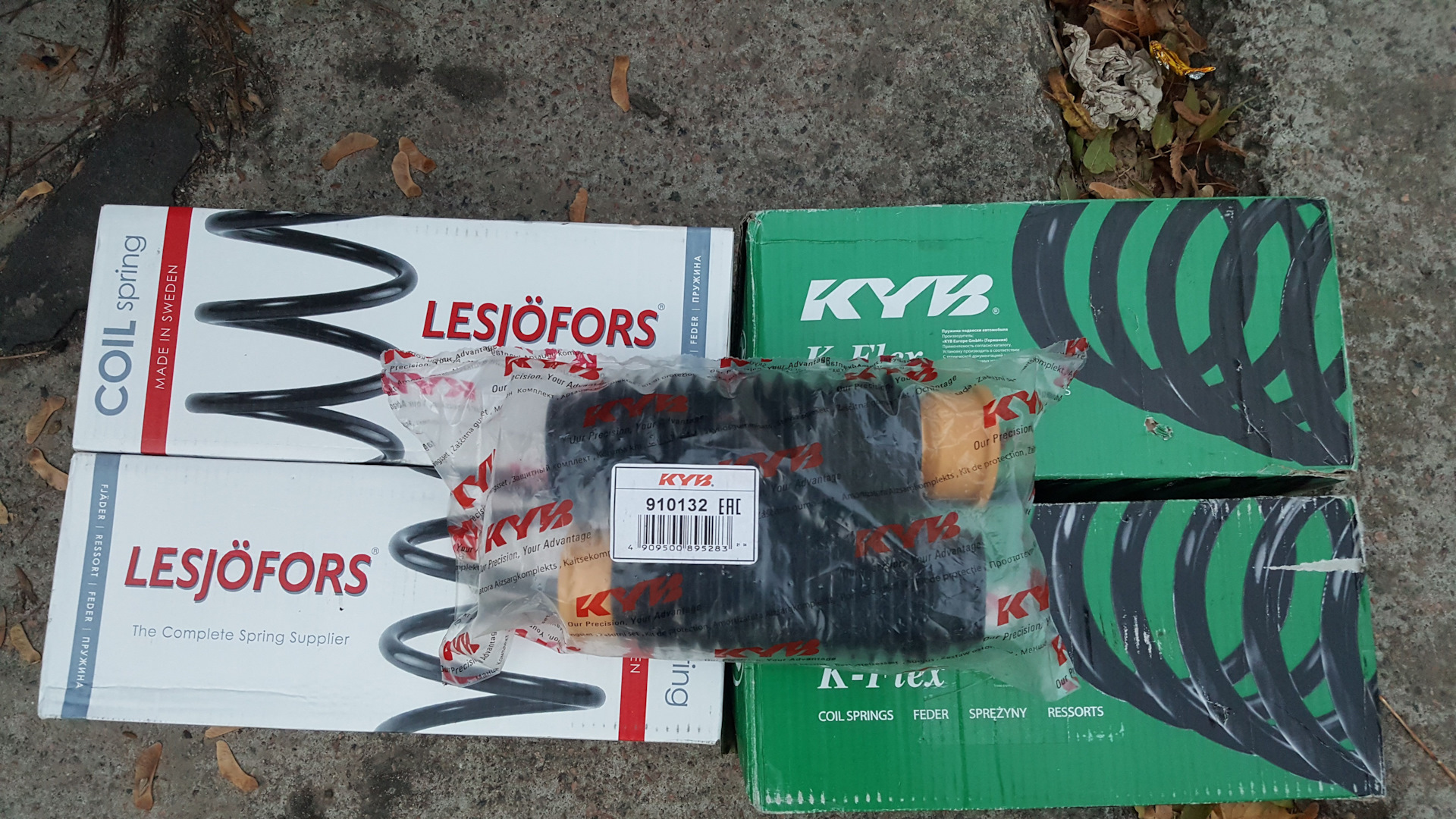

Итак, вооружившись информацией, и вдохновившись постом одного Хондавода, в котором говорилось: "И почему я сразу не сделал этого? Теперь я точно знаю что у меня есть подвеска!", было куплено и установлено:

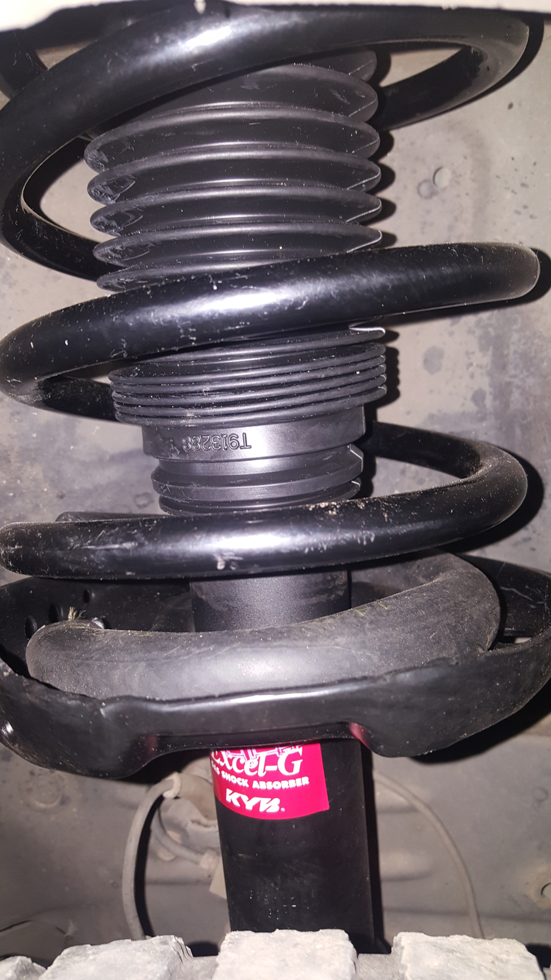

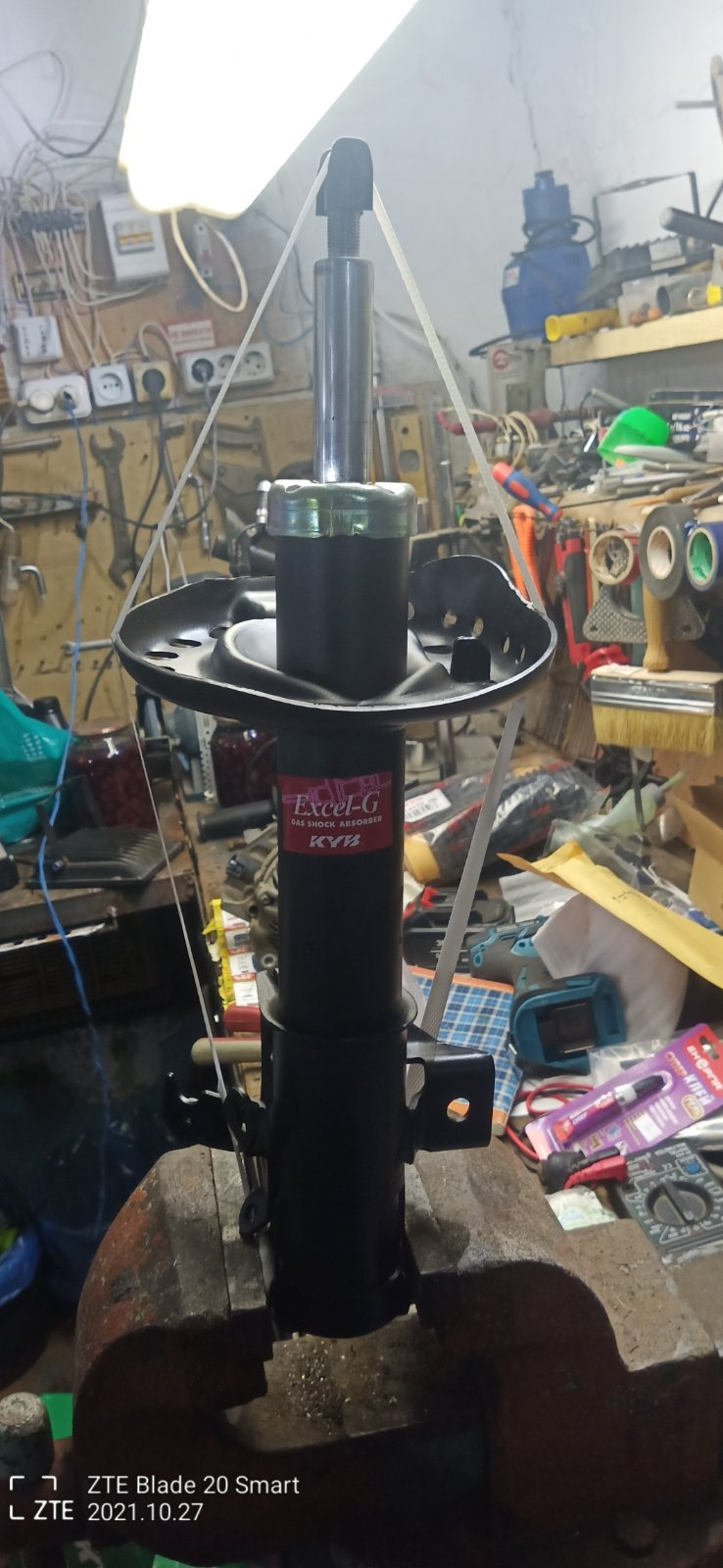

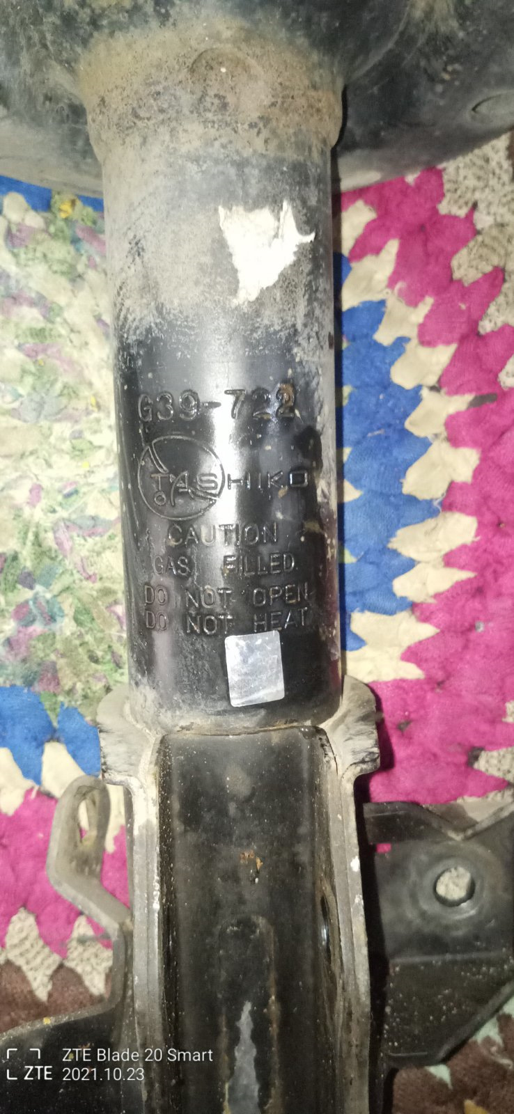

Передние амортизаторы KYB 339723 и 339722 (Запись для себя, взамен можно BOGE 32Q98A и 32Q97A или SACHS 313591 и 313592).

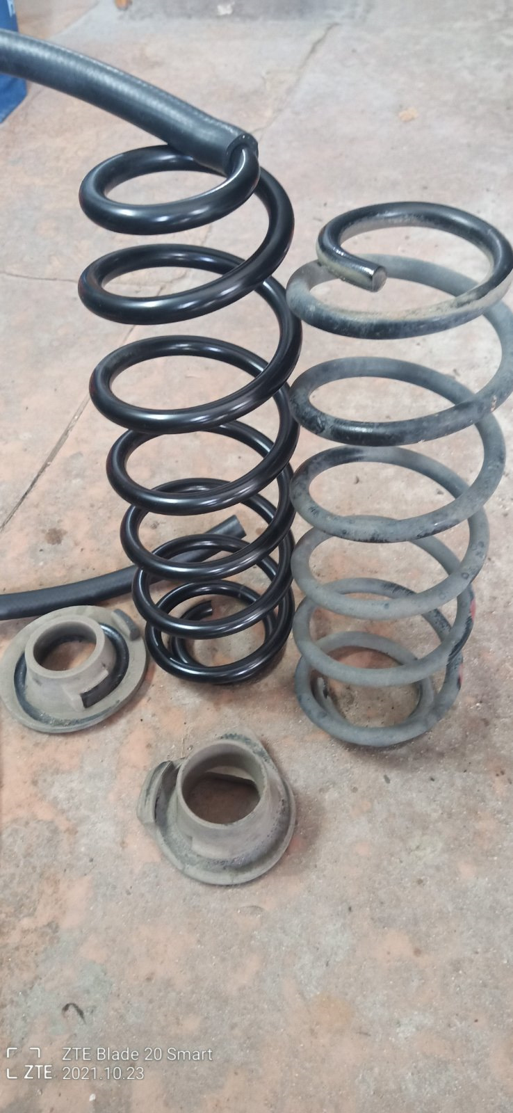

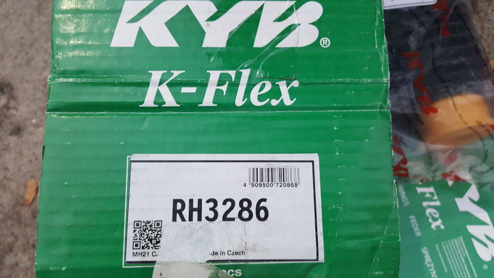

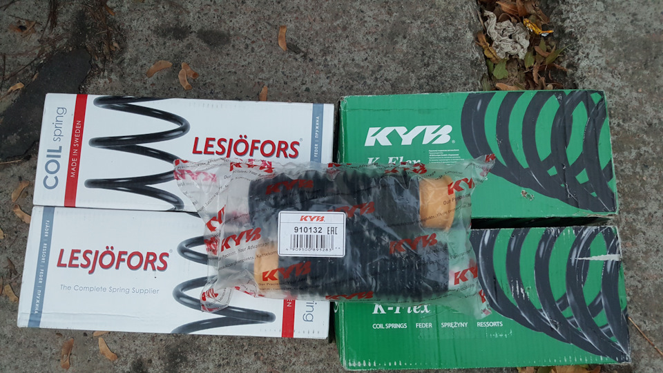

Передние пружины от дизельного цивика KYB RH3286.

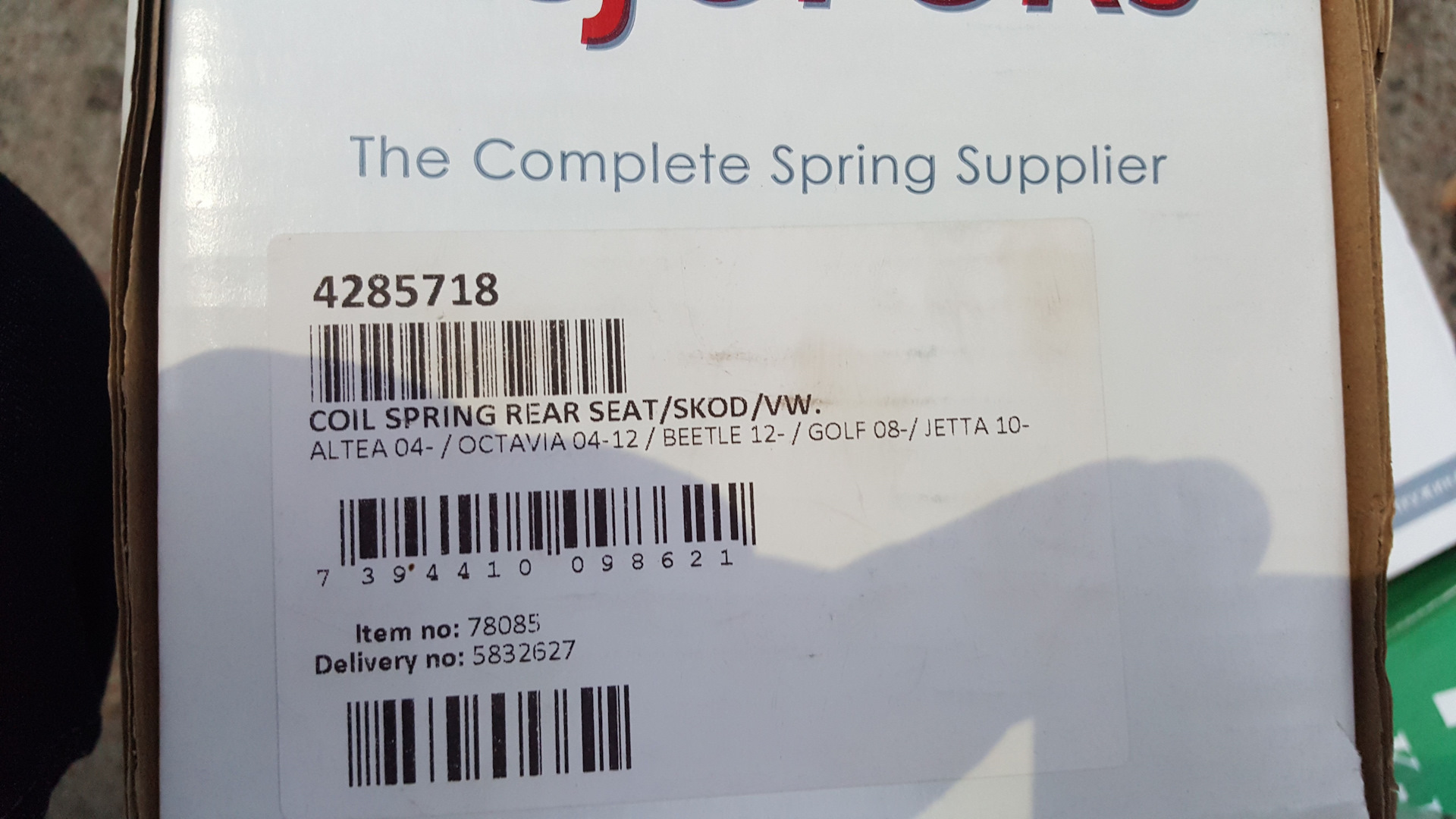

Задние пружины Lesjofors 4285718 (Skoda).
(Запись для себя) Задние амортизаторы 313595 Sachs (не устанавливал).

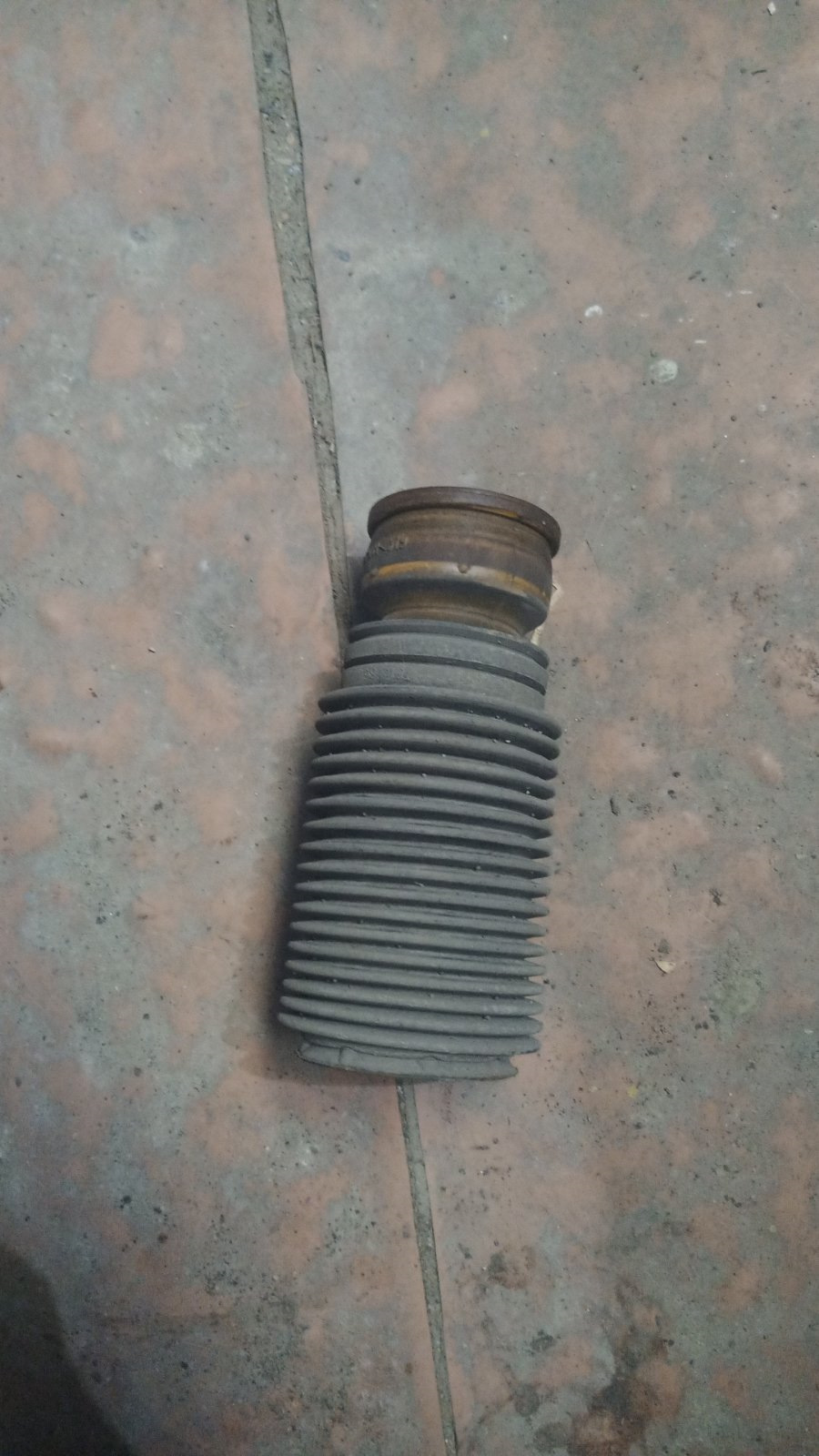

Комплект: отбойник и пыльник на 2 амортизатора KYB 910132.

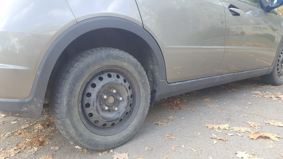

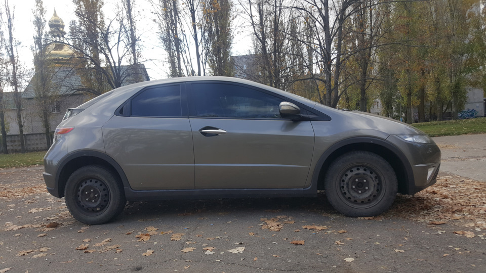

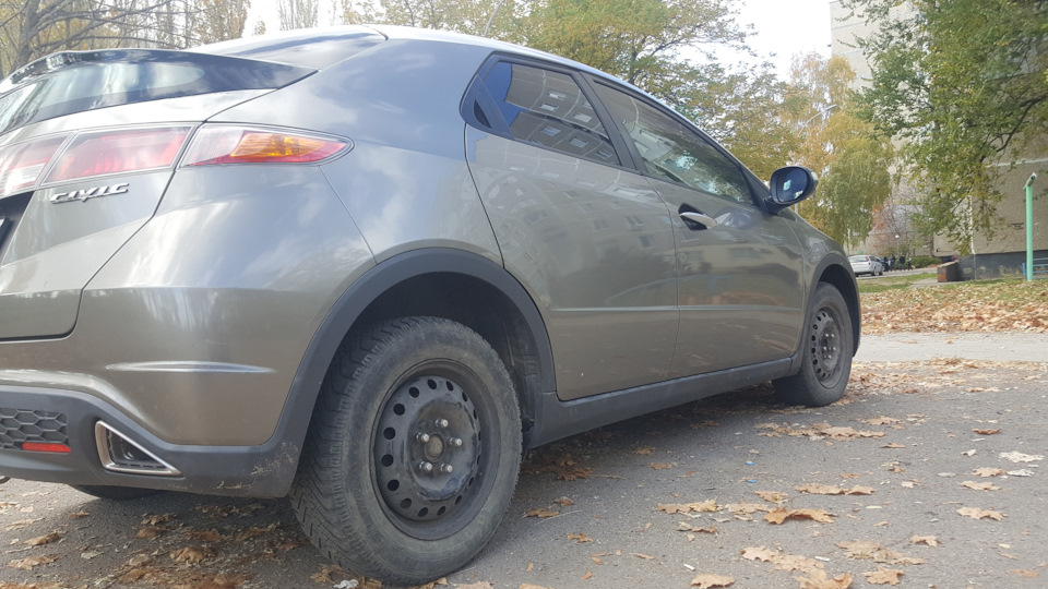

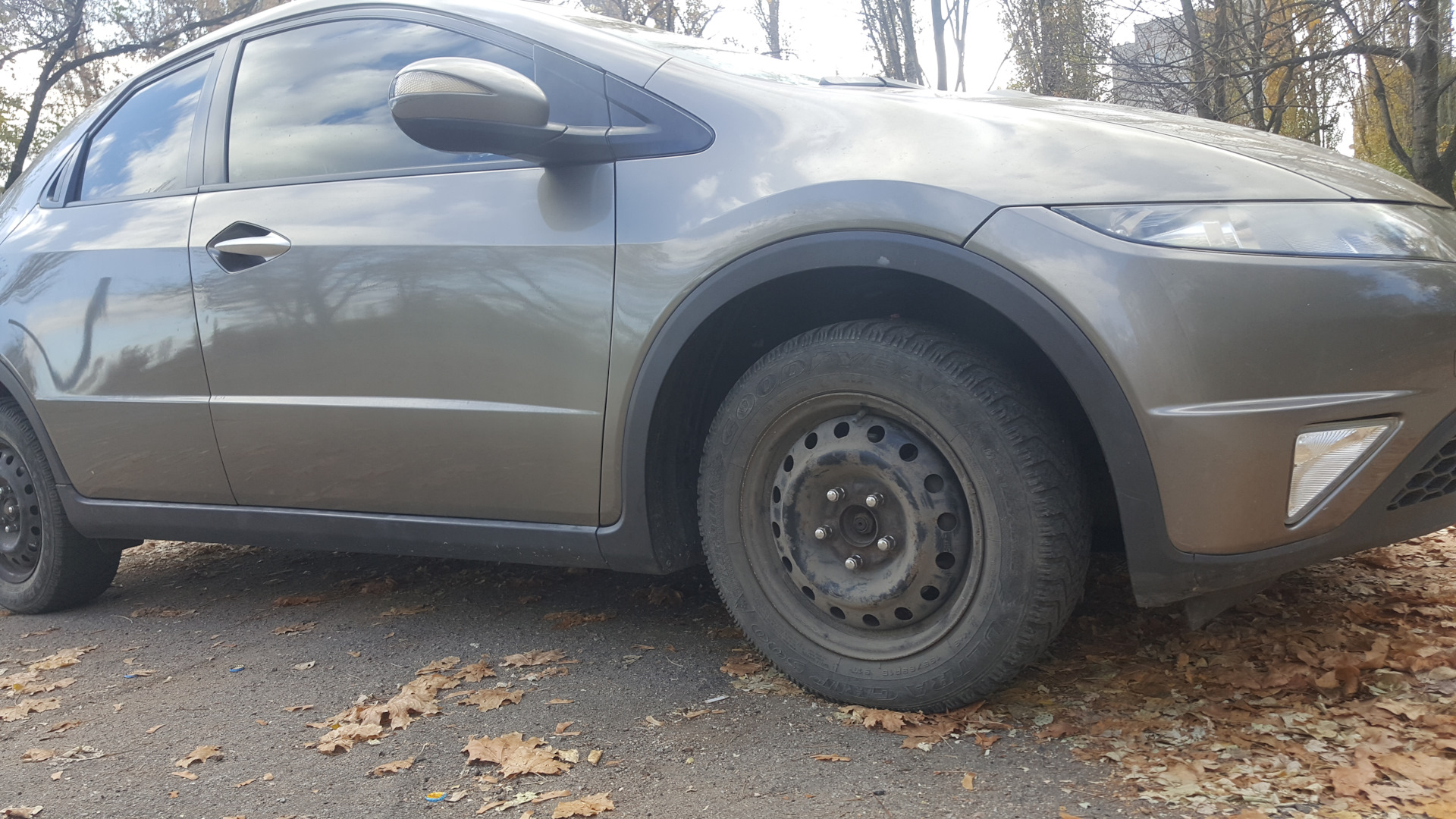

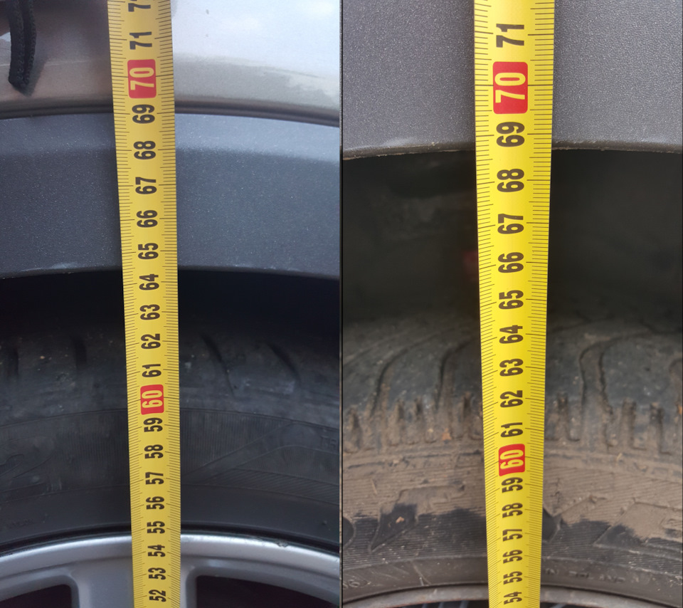

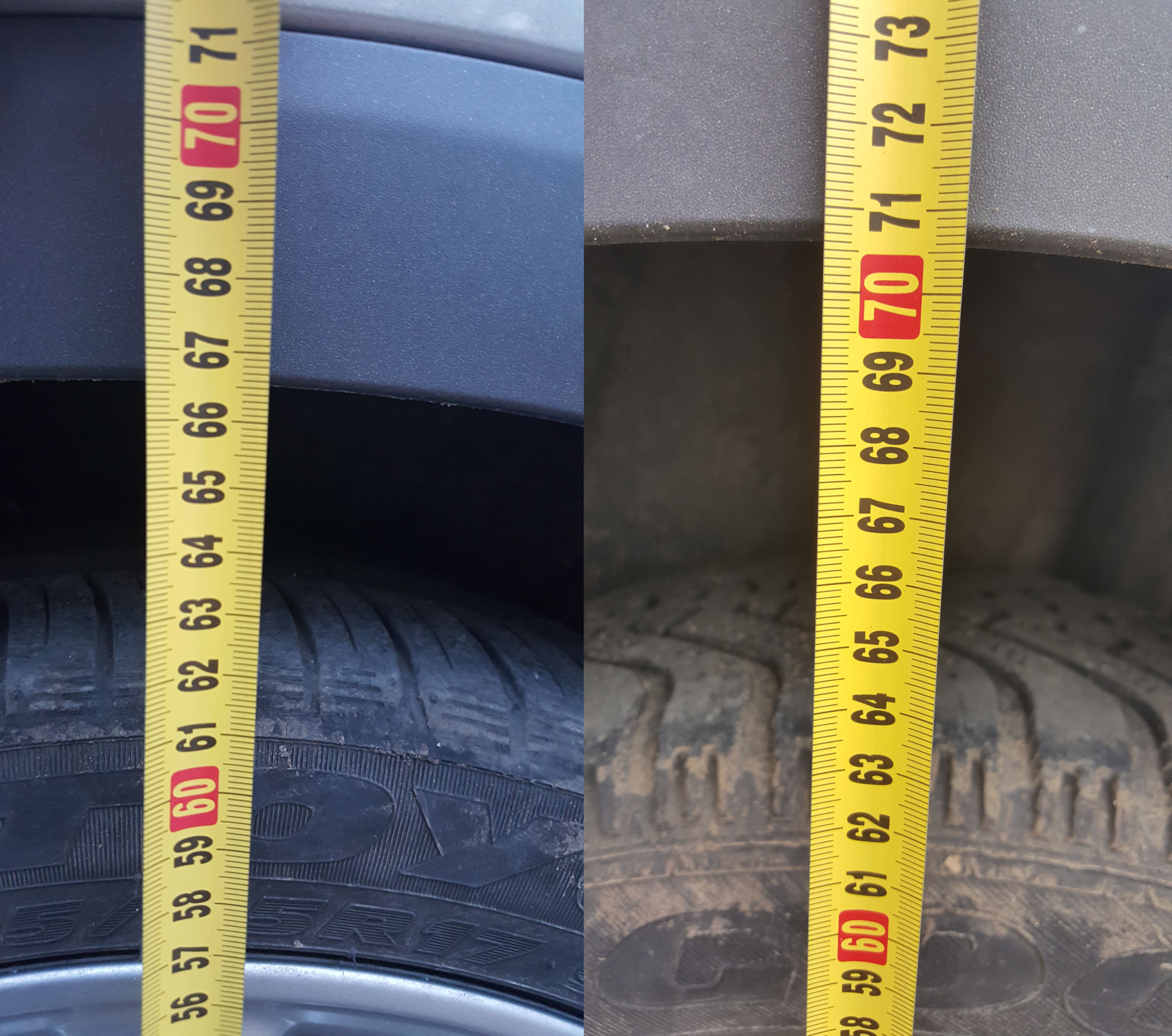

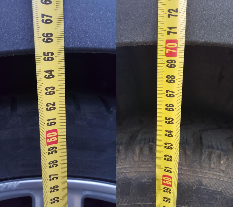

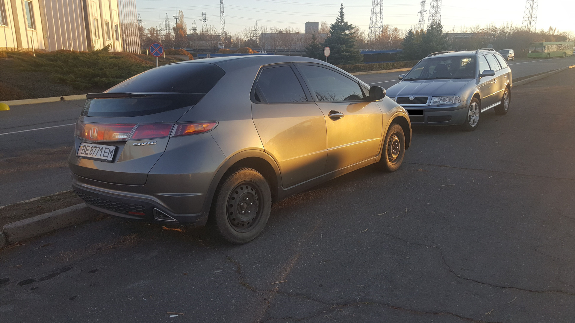

По фото видно что было, что стало. Но однозначно и нельзя сказать что это точно, т.к. первые фото до установки (амортизаторов и пружин) машина была на 17 дисках с летней резиной и профилем 45 а после установки (амортизаторов и пружин) машина уже на 15 дисках с зимней резиной и профилем 65!
На первый виток задних и передних пружин натянули резиновую трубку. Под задние пружины заводские "подкладки" не ставили.
Теперь вопрос — станет ли шины 225/55R17 или лучше 205/55R17 кто что думает?
Новая стойка в сборе.

А на 4d пойдет этот комплект?
Жестко, братан)
ну не нужно брать пружины от шкоды/сеата сколько раз уже писать, перебор это!
Перебор естетически или функционально?
и так и так, если только вы не возите цемент и кирпичи ежедневно в багажнике
Brick-rs
Если пишите что "ну не нужно брать пружины от шкоды/сеата сколько раз уже писать, перебор это!" то почему не напишите этого в своем посте www.drive2.ru/l/569457963819860749/
я в нем прочитал только что "нравится" а то что "ну не нужно брать" и делать как вы там нет.
Я то брал за основу данные с вашего поста!
Напишите что нужно тогда ставить назад при условии что передние стойки новые с пружинами от дизеньного цивика или дайте ссылку на свой пост где вы переделали по другому.
сори щас попарвлю, обычно все кто натыкался на эту запись уточняли что и как со временем, я уточнял что не желательно их брать, ну и в БЖ дальше есть продолжении это истории.
Уже увидел в БЖ, я искак в гугле по ключевым словам, нашел 4-5 вариантои и не вникая в БЖ каждого хондавода убедился что люди ставят именно этот вариант вот поставил и себе, а так да, конешно я поставил бы Lesjofors 4295046 если бы перелистал весь БЖ.
поправил изначальную запись, надеюсь теперь меньше народа пойдет по ложному следу(
Отличный вариант для зимы, тоже буду поднимать свою, если буду ездить зимой. У любителей опущенных машин, конечно, бомбит) и в то же время, народ покупает "спортивную, низкую, управляемую" машину на 1.8 робот. у которой динамика жигулей. Но это норм, а вот на 3 месяца поднять — это святотатство)
Почему нельзя было сразу Рено Логан купить и успокоиться? Ну видно же что сивик низкий авто. И низкий он не просто так. Потом некоторые люди делают из него рено дастер и в итоге убивают в принципе фишку сивиков в виде управления. Не ясно…
Почему нельзя понять, что есть пора года "Зима"? И не везде чистят дороги так, что стандартный сивик проедет. И будет стоять этот низкий, управляемый автомобиль.на паркинге. А уж управляемость в сугробах это самое важное. Хватит возводить управляемость его управляемость в идеал — вектра б на спорт подвеске или койлах, на 17х колесах управляется так же.
Зимой катают и на более низких авто.
вот это жесть )
Вам ниву пора брать
Какраз ниву продал и купил Civic.
Вот так уеб**но выглядит автомобиль
Понимаю, что вам необходимо повысить клиренс, но как же она стрёмно теперь выглядит((
Я хоче наоборот жопу опустить) тут люди поднимают тачку)))
Ниже пизже🤗
Скоро на этом участке дороги будет новенькая бетонка, потом будешь занижать.
Вот это вездеход конечно стал
Я бы на зиму поставил 205/60 Р16
