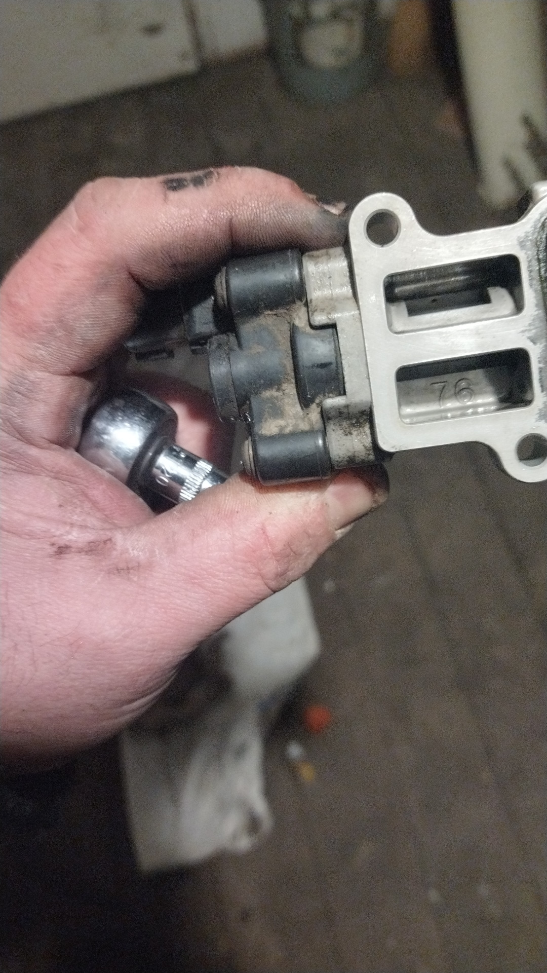

Решил помыть кхх и оказалось не зря…

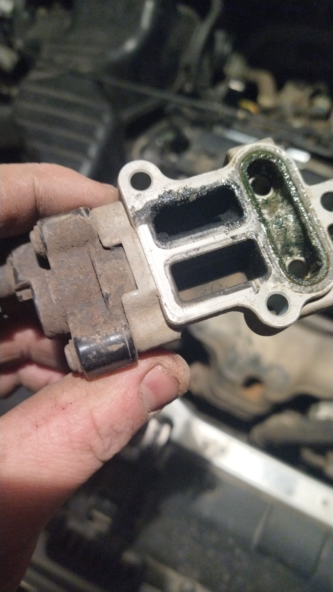

разобрал, ПреДваРитЕльНо пометив, так как у него должны быть показатели от 8 до 11 процентов. Винты на нём идут под звёздочку т15 пару раз по одному стук пару раз по другому, открутил клапан то прикусывает 🤷♂️хотя обороты нормально держались… Очистителем карбюратора ватной палочкой отмылось, капнул маслица немного на подшипник собрал показания как и были 9.4

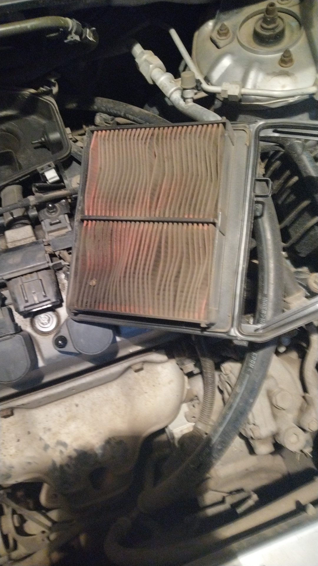

заодно заменил фильтор с весны не менялся

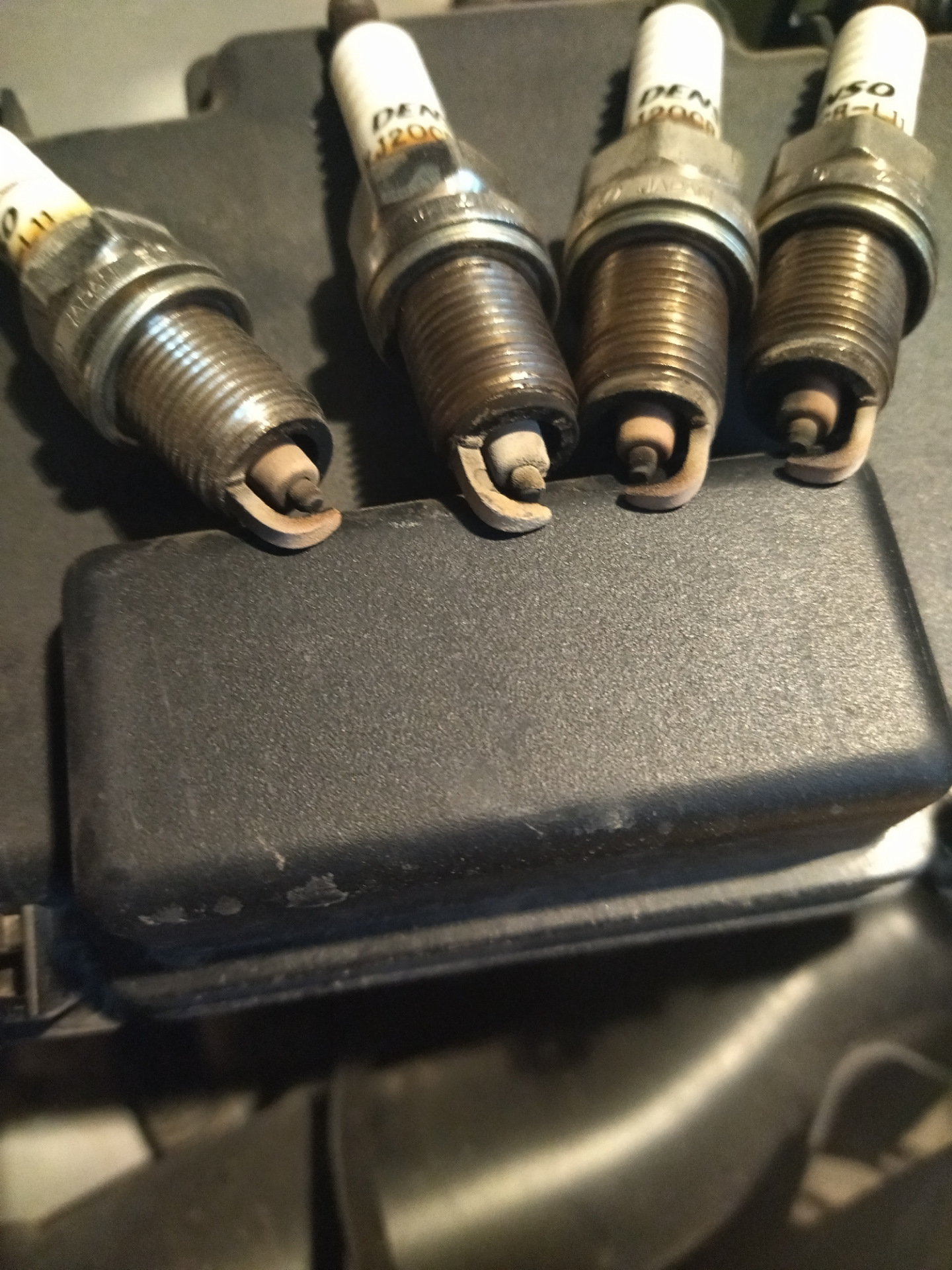

взял сакуру фирму так же замена свечей

Я тоже высверливал потом простые болты взял и прикрутил ни чего не помечал всё работает как должно
А у меня ничем не получилось болты открутить блин. И стучал и уговаривал))
На него одел и пару раз стукнул и сразу пошло
