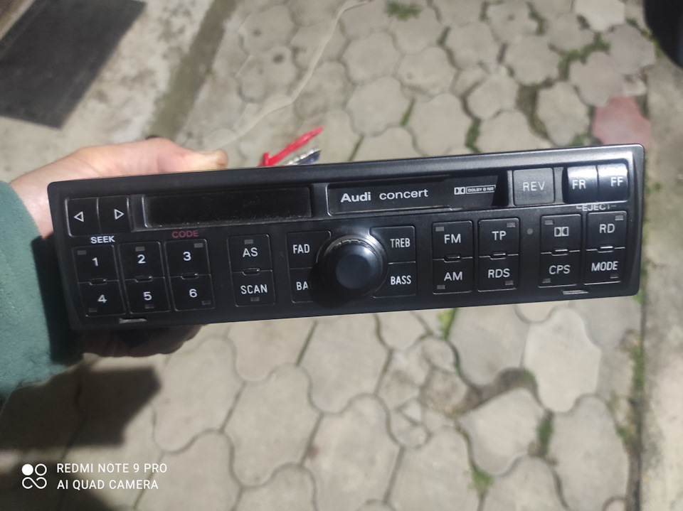

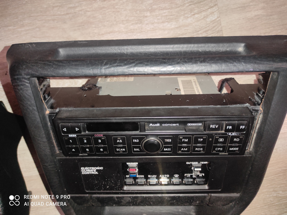

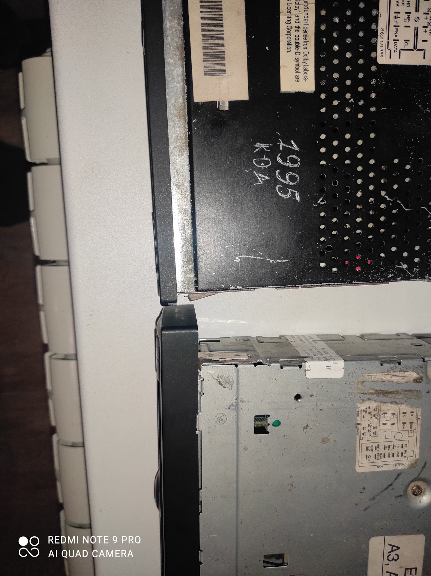

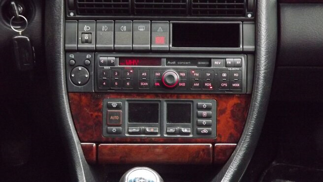

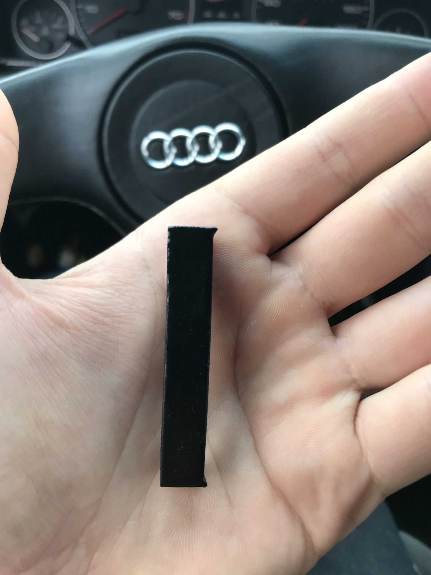

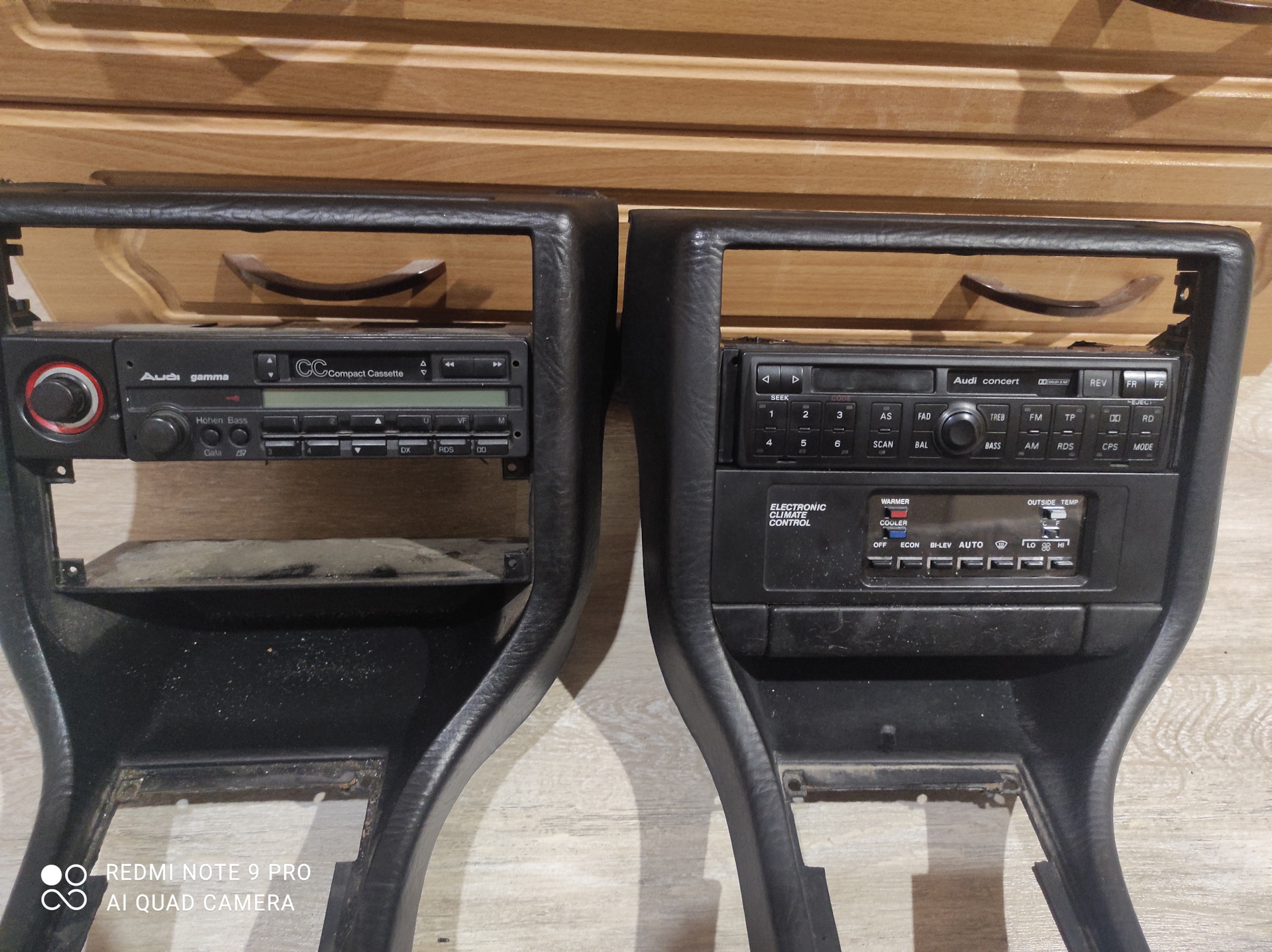

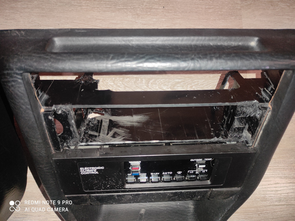

Сравниваем толщину панелей гаммы и Concert. У Concert она шире почти в 2.5 раза

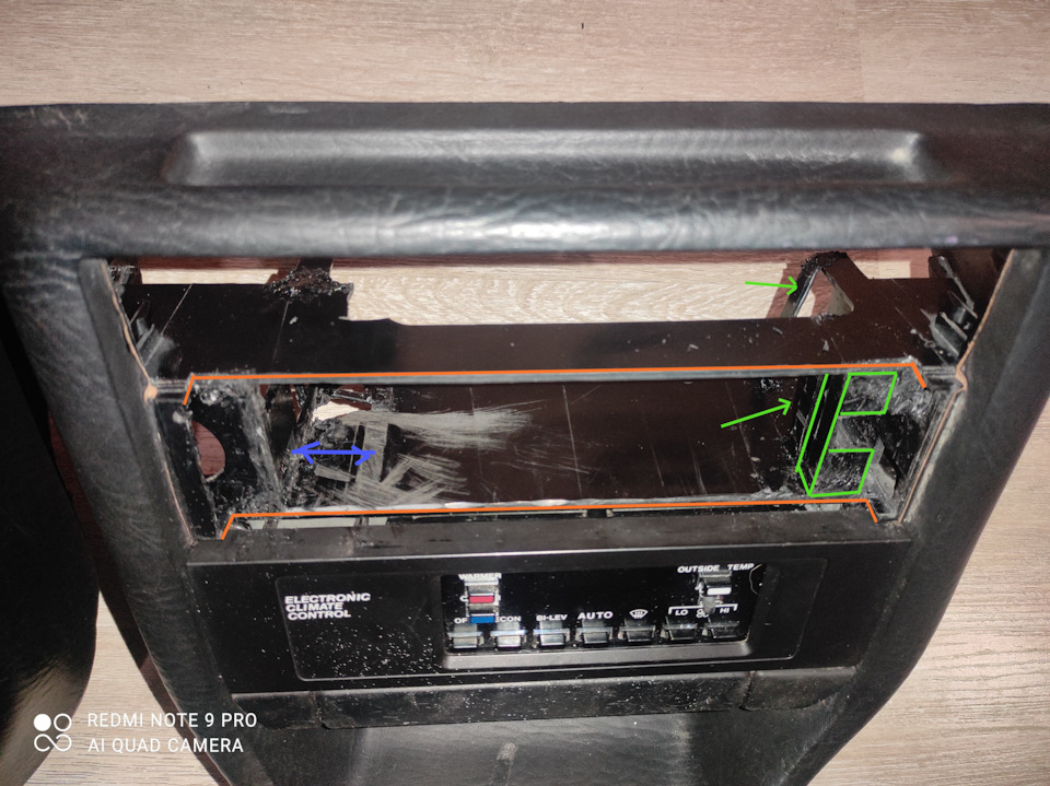

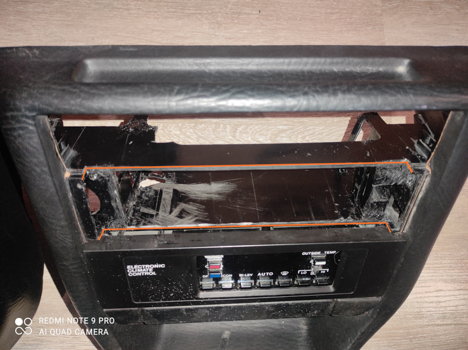

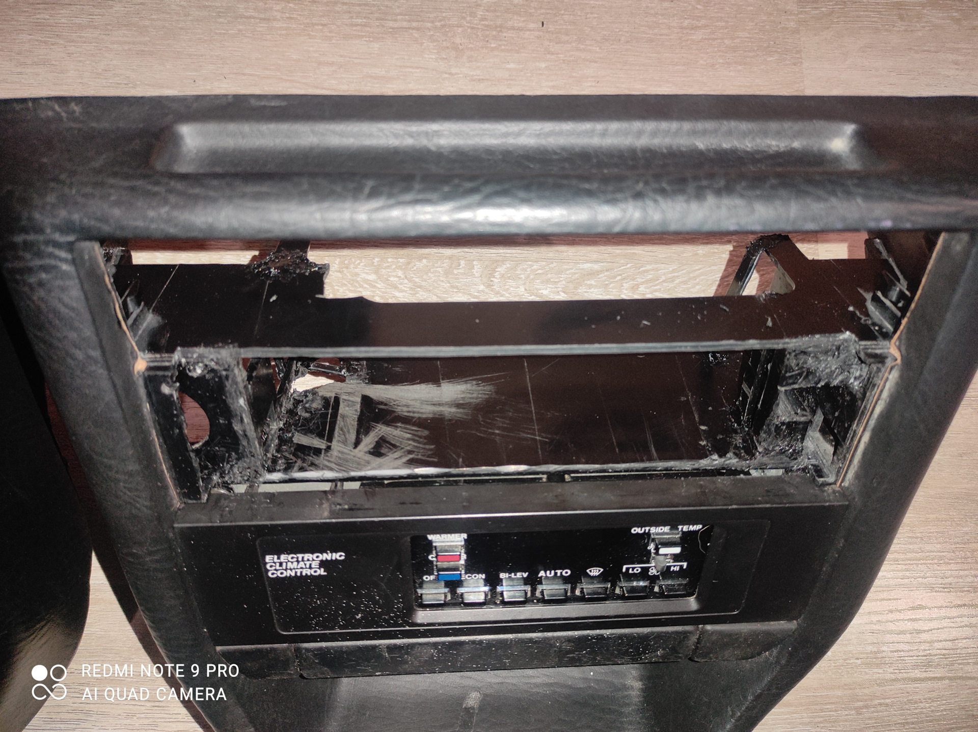

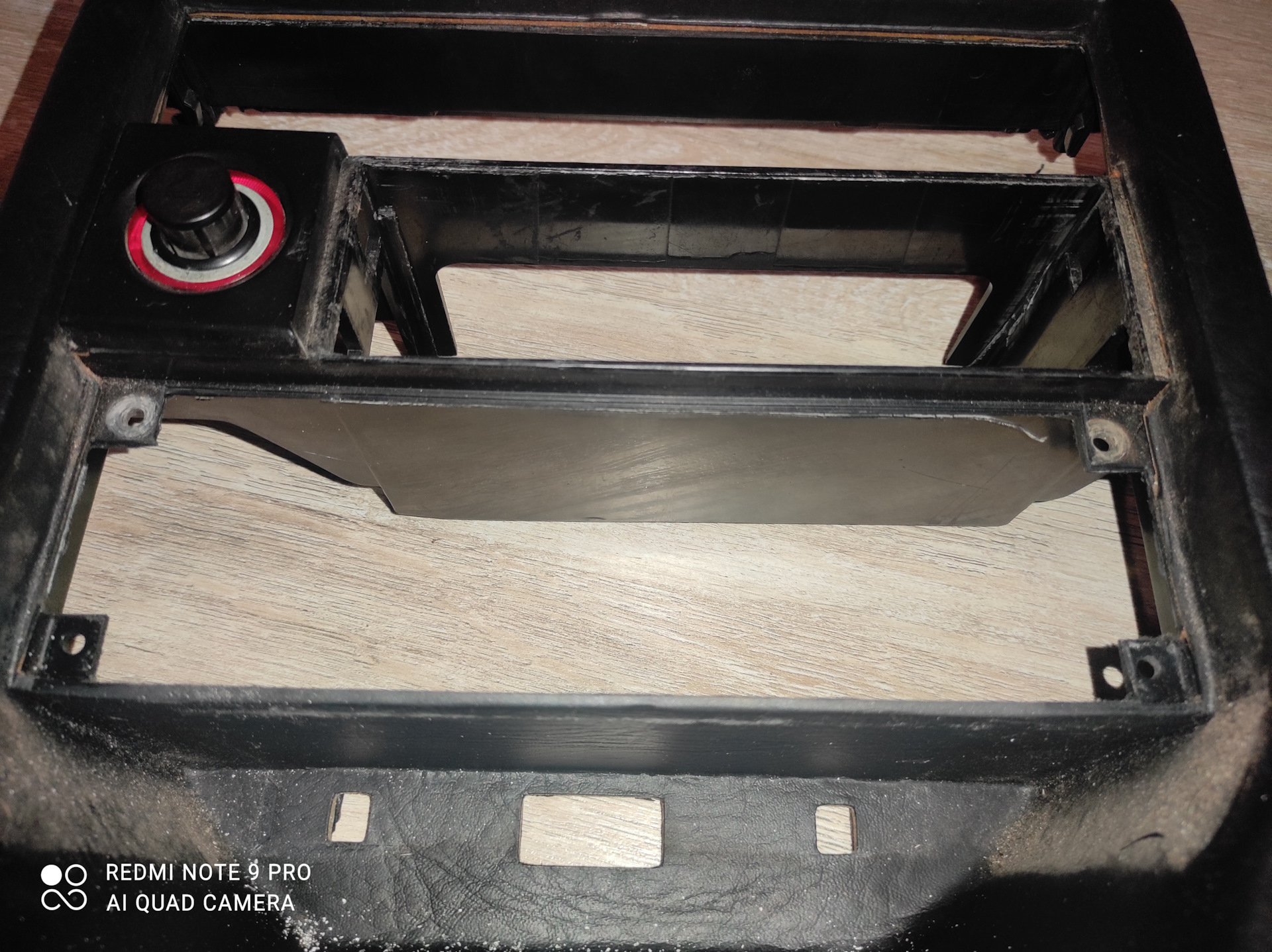

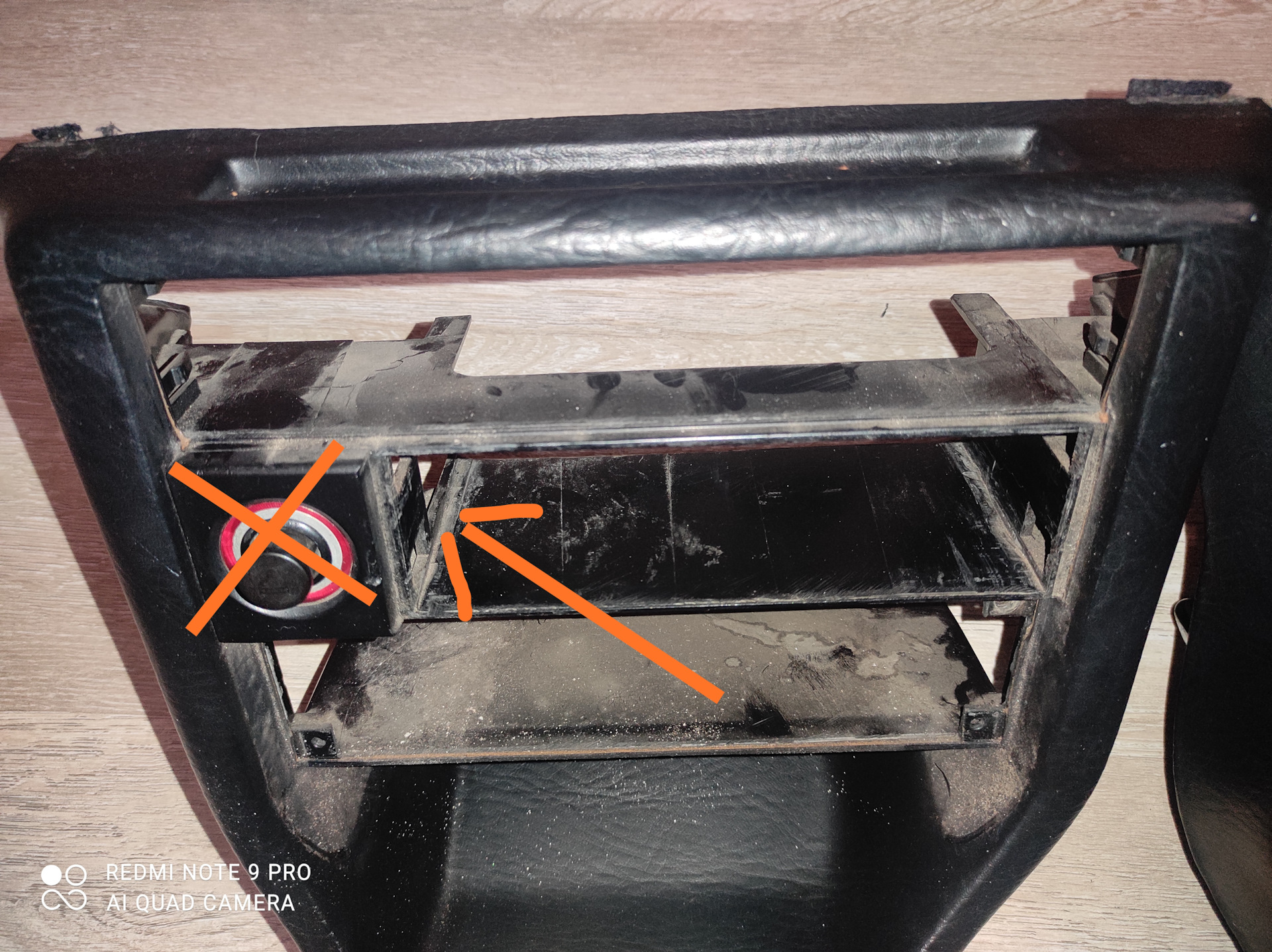

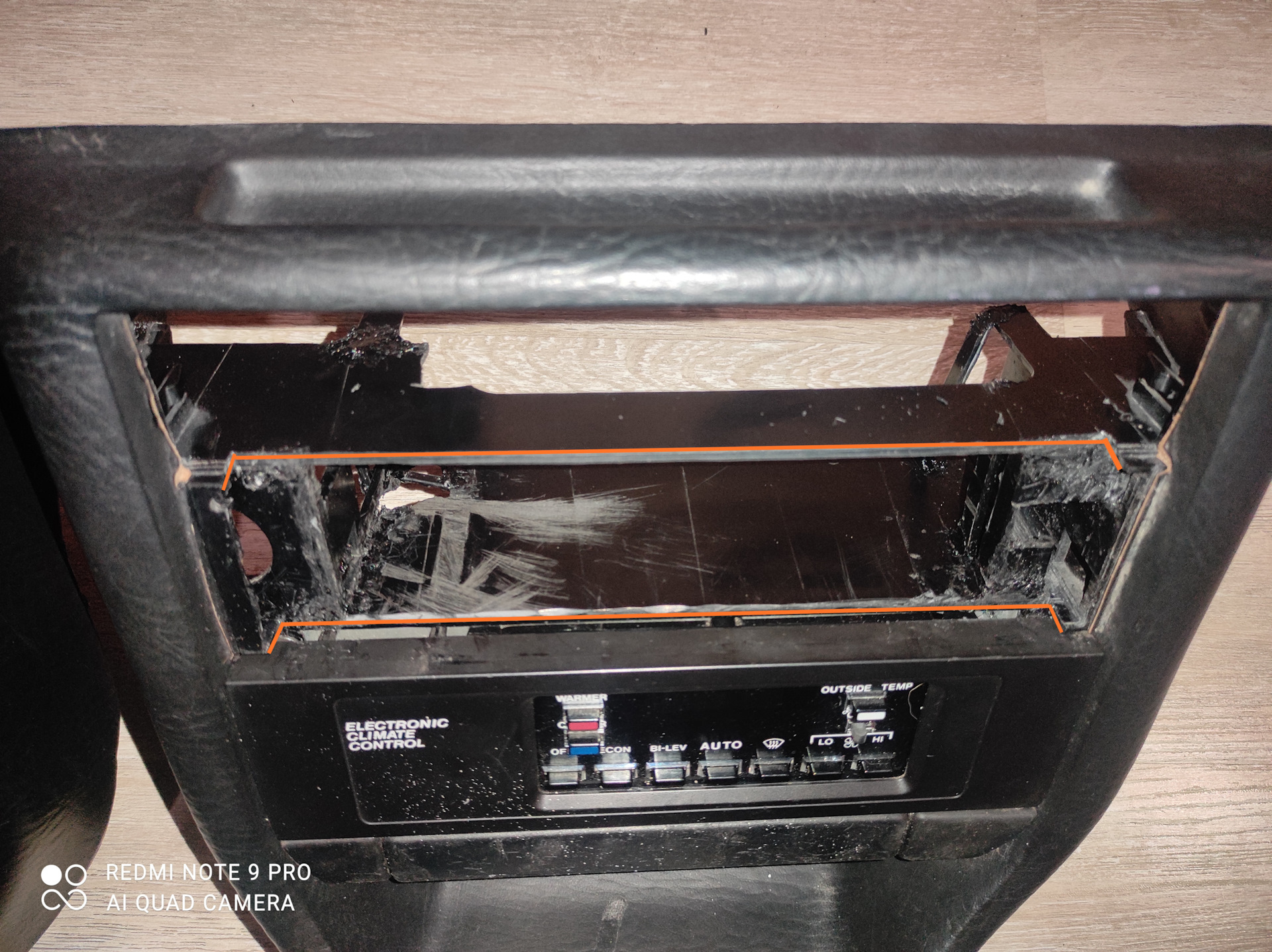

Поэтому срезаем лишнее(отметил красными линиями), чтобы углубить посадку магнитолы

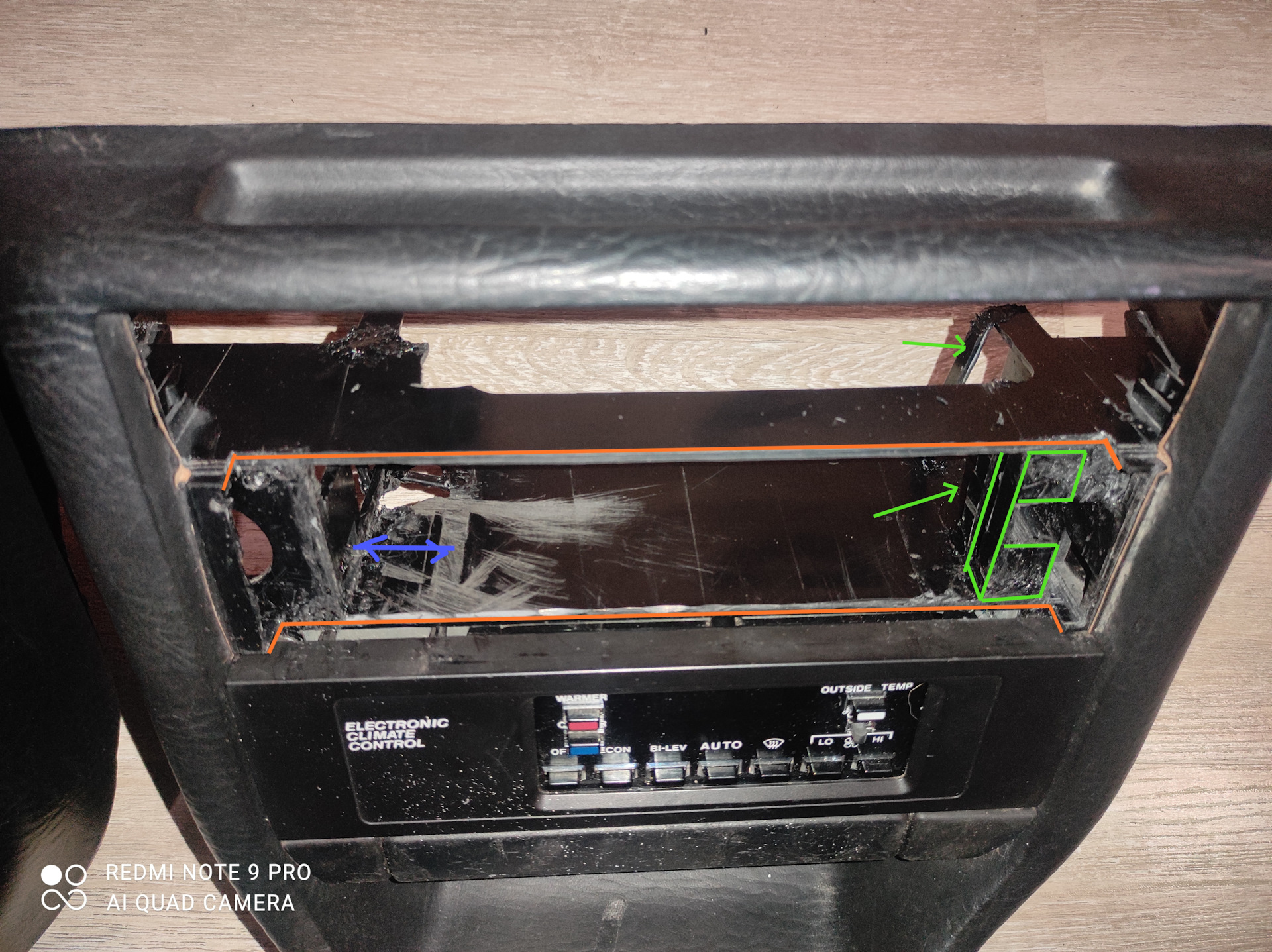

Ну и с помощью паяльника установил перегородку на новое место, и с отрезков (полосок)сделал что то типо перегородки с другой стороны

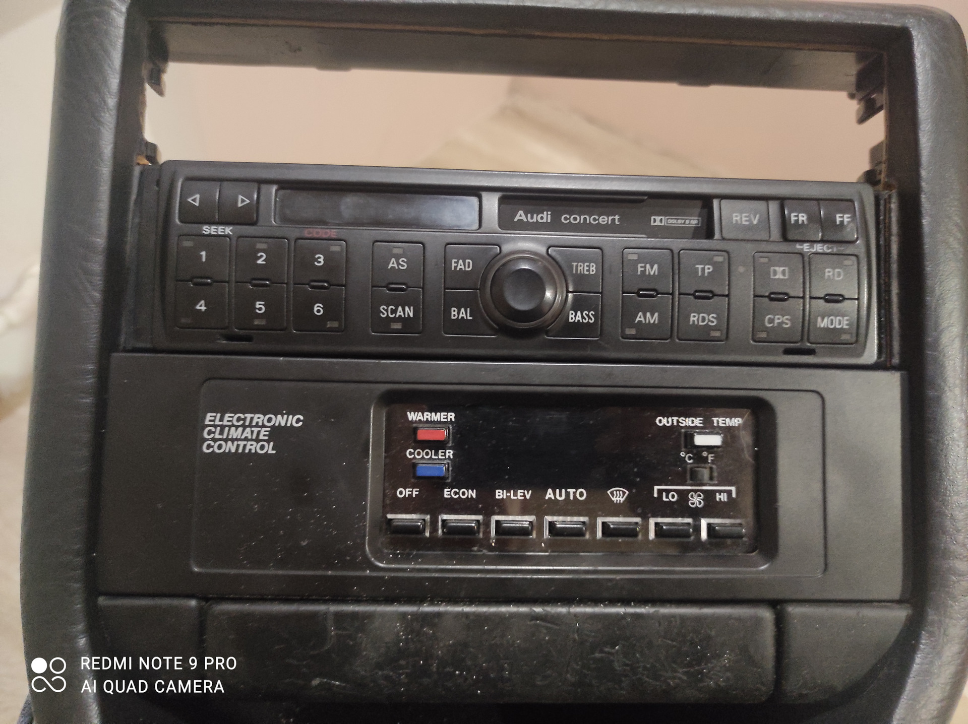

Теперь на одном уровне с панелью климата

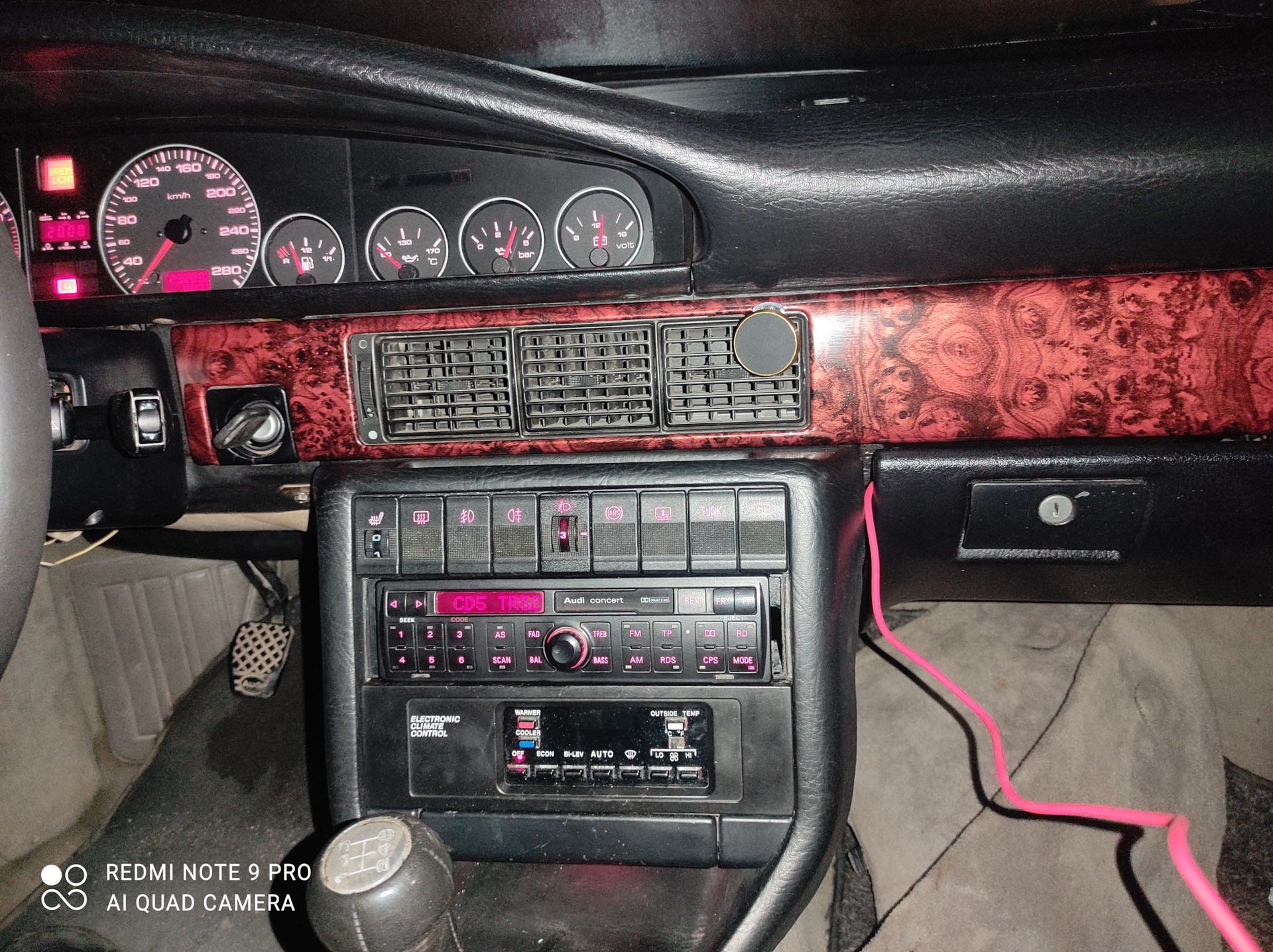

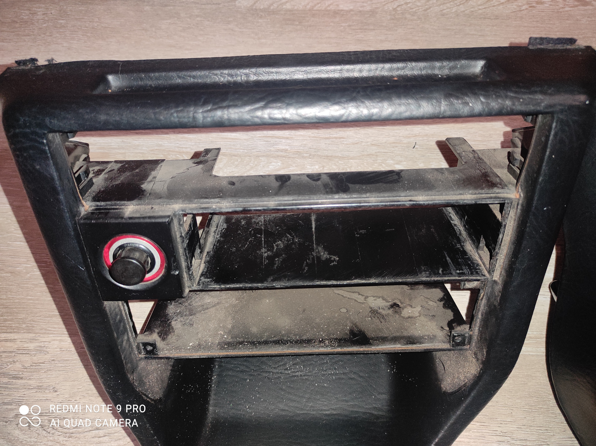

Консоль с гаммой на полку, переставить недолго для оригинального вида
Ну теперь так
а в бардачке лежит YATUR, если заметили на экране как раз номер диска и трека, ну и аукс торчит из бардачка

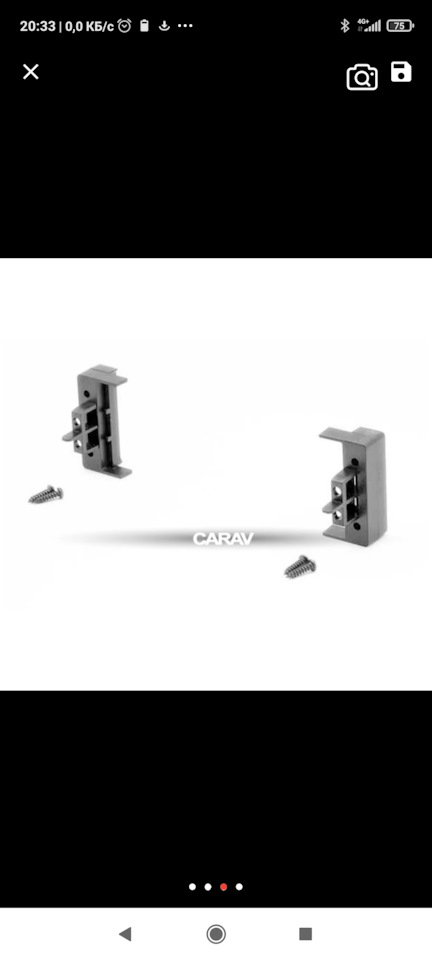

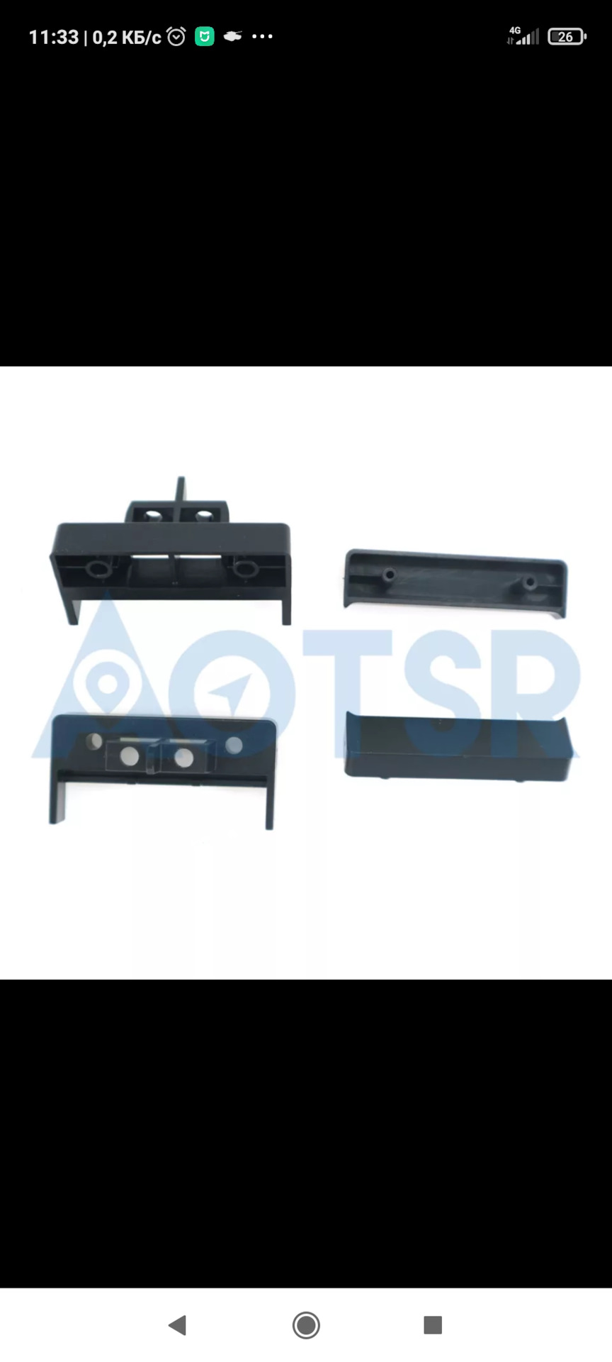

Теперь надо заказать на алике такие переходные вставки, они для перехода с широкомордной магнитолы под простую. Как раз с допилом из них вставки по краям получатся

Заглушки для магнитолы походу придётся нормально запиливать как основание так и по бокам, но потом в принципе их вообще можно будет туда впаять или вклеить или вкрутить на шурупы небольшие для надёжной фиксации, правда доставать магнитолу уже будет удобнее только съёмниками)

да не .шляпа.такой мафон если и ставить то с широкомордой консолью там он четко встает
Найди мне такую на С3😜
с с4 взять и точно также как ты тут, с помощью дреммеля и надфиля поколхозил приклхозить ее.тебе даже ниже фото скинули и там совсем это не колхозно выглядит
Всмысле от С4 взять? Консоль С4 совсем другая и не встанет на С3. Снизу фото именно С4 для примера и речь там о глубине посадке

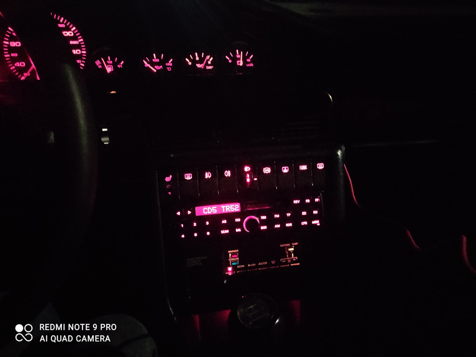

Отлично получилось, ночью классно подсветка гармонирует.

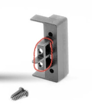

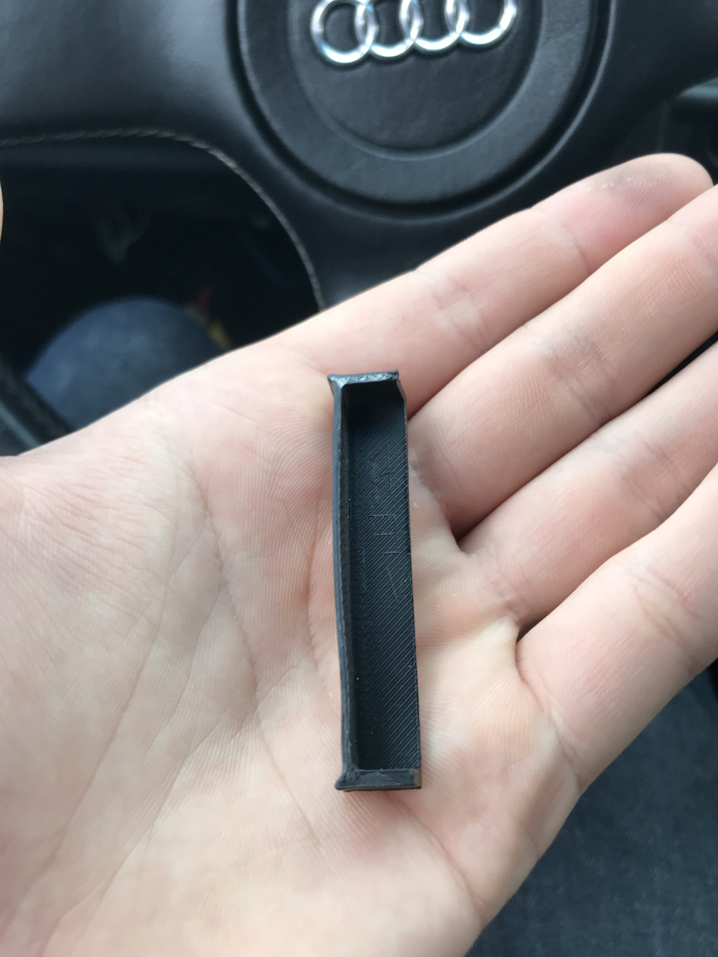

Заглушки с двух частей состоят, лицевая как раз нужной толщины и саморезами прикручивпется, там просто сбоку сточить под размер
Имеешь ввиду здесь сточить, и прикрутить?
Так понятней будет
VITAL-TEMRYK
Или использовать только вот эту часть? Тогда не совсем мне понятно, как прикручивать будешь.
VITAL-TEMRYK
