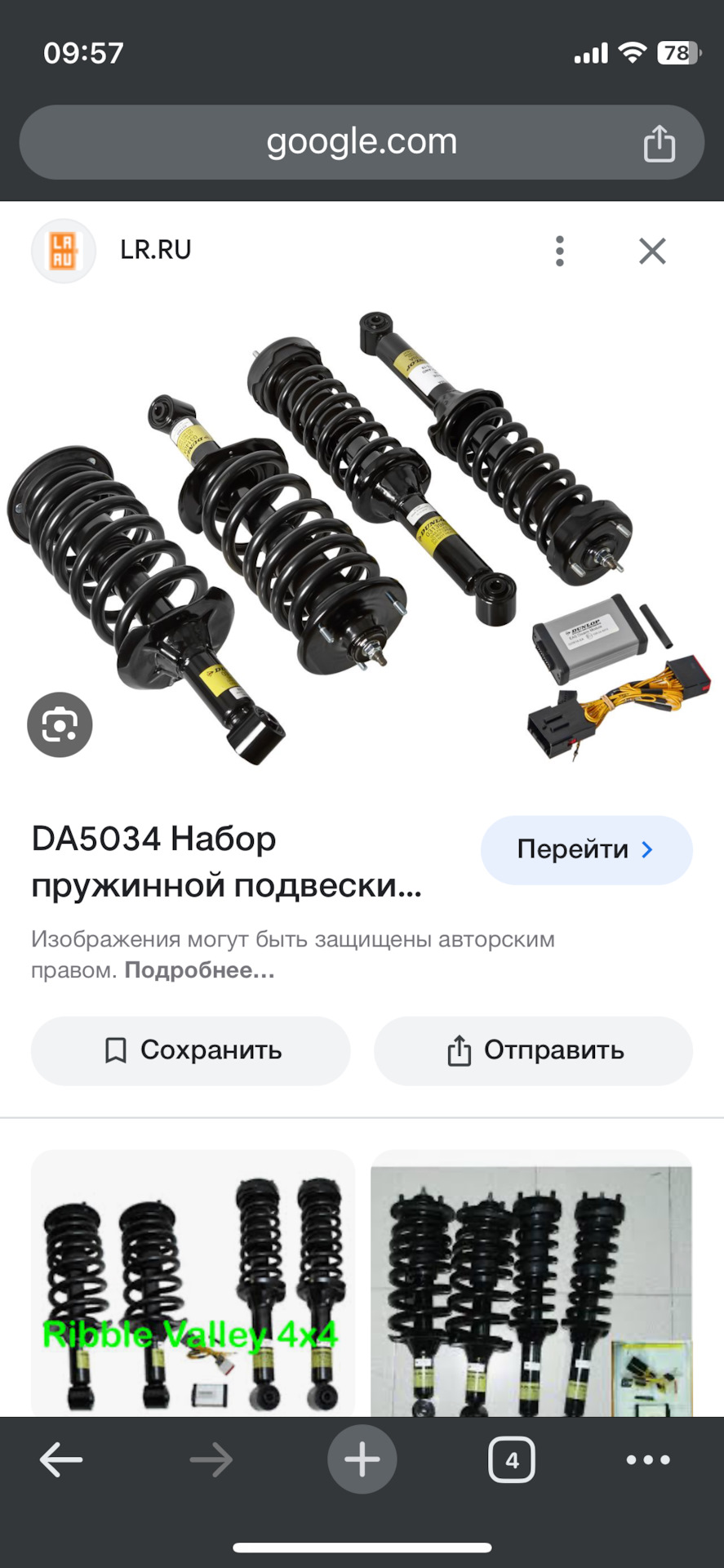

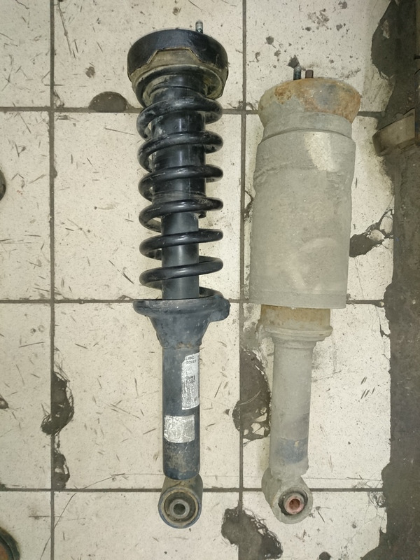

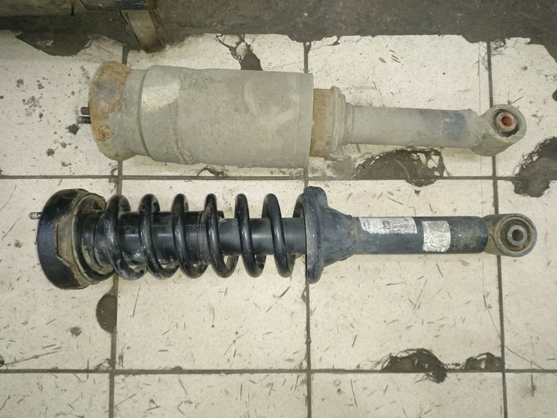

Дальше я стал искать, где купить пружинные стойки и нашел.

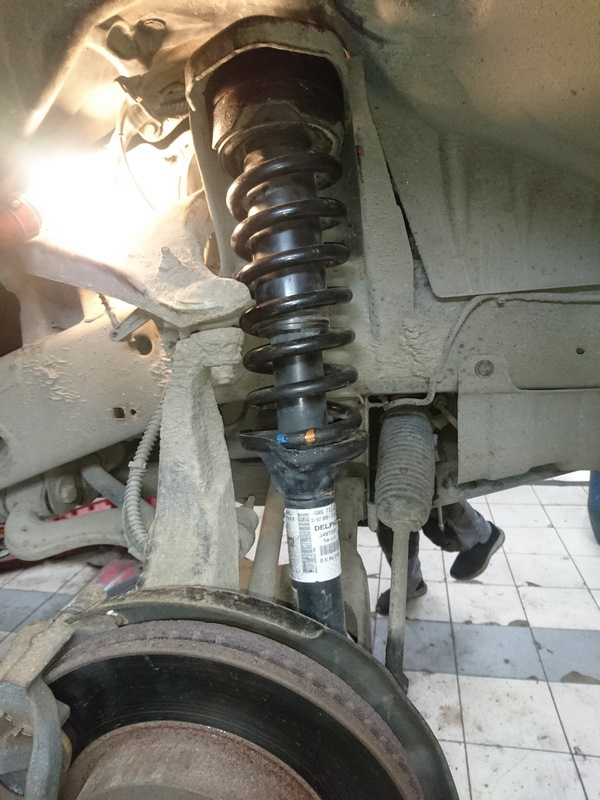

Еще один вопрос не давал покоя. Последовательность действий.

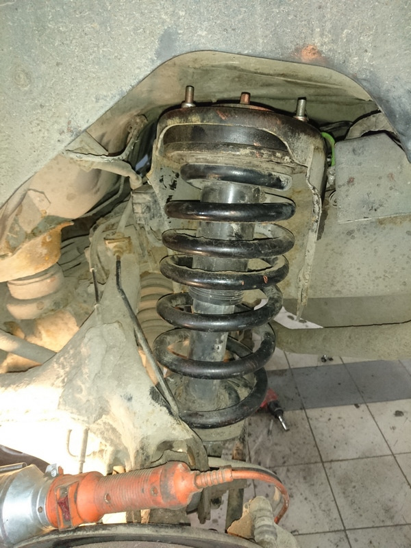

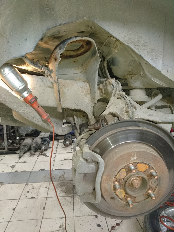

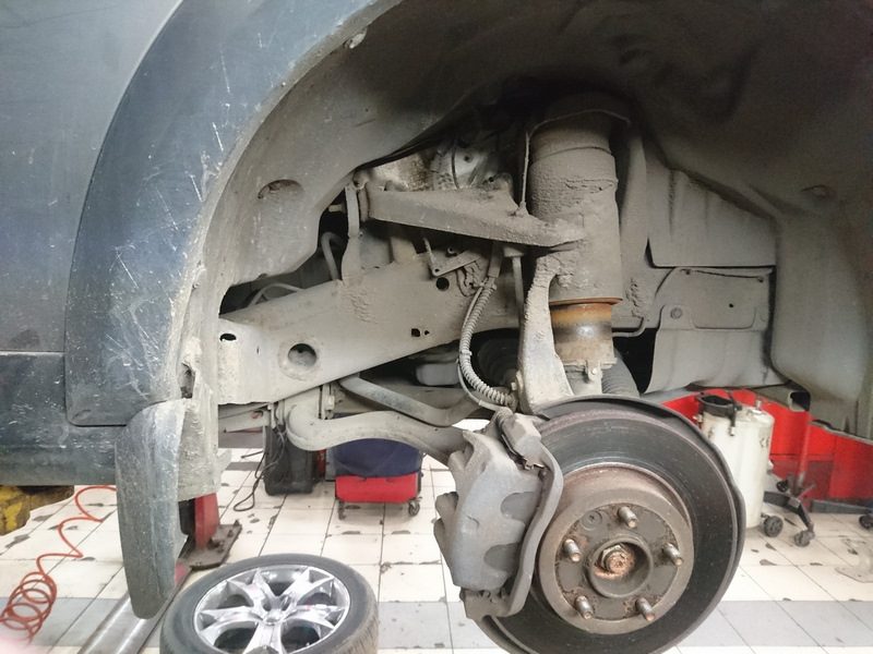

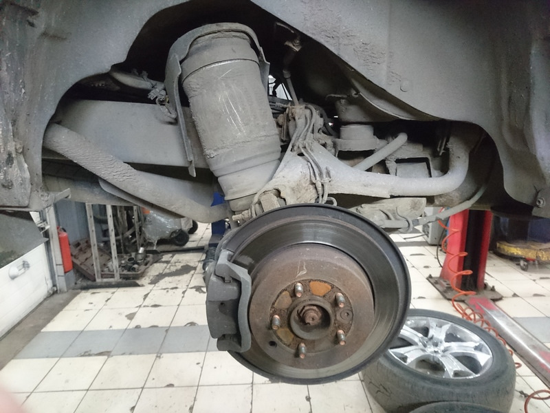

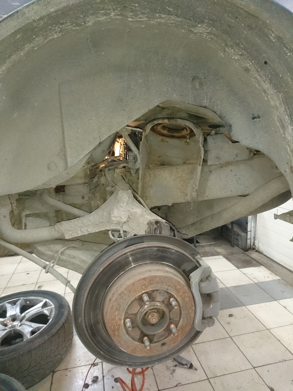

Что вначале менять стойки или вначале выписать пневмоподвеску из автомобиля? Немного подумал и решил поменять вначале стойки. Фото выкладываю.
Такой вид стал у Discovery 3 после замены пневмостоек на пружины.
После замены стоек подвески необходимо отключить компрессор и автоматику пневмоподвески. Для этого необходимо убрать предохранители на 60А и 5А, отвечающих за пневмоподвеску. Далее необходимо выполнить развал-схождение на стенде.
Следующим этапом работ стало программное отключение и выписывание пневмоподвески из автомобиля, по времени эта процедура заняла почти 2 часа.

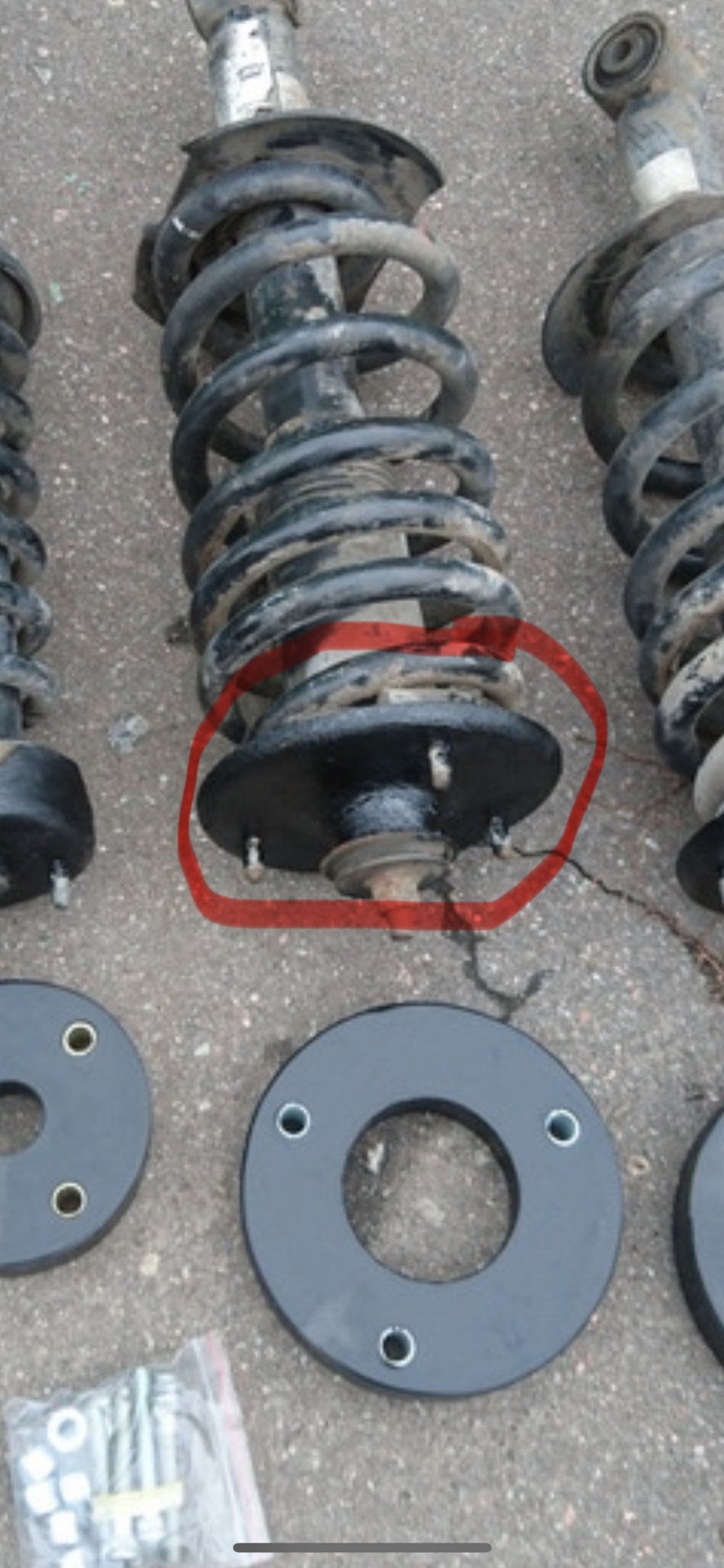

А проставки тоже были в комплекте?
Проставки покупал отдельно.Толщина проставок 3,5 см.

Да, именно у них брал. мне надо вам детали дополнительные сообщить. Я не знаю одинаковые ли эти обманки для 3 и 4 диско, и не уверен что они знают.
Суть в том, что на этом комплекте для Диско 4 стоят проставки на стойках, вам надо при установке переднюю убрать, а заднюю сточить с 4 до 3 см и тогда машина встанет как надо в стандартное положение, если же купите комплект без проставок который у них продается как для Диско-3, тогда надо будет на пару тыщ в эксзисте взять проставки под задние чашки на 3 см.
Вы все поняли?
Я на 4 стойки ставил проставки.

Такой комплект ставил ?
Нет. Покупал пружинные стойки в сборе без обманки. Ставил на авто и через прошивки выписывал пневмоподвеску из автомобиля.
Приветствую, подскажи, где купить чашки, который ставятся на пружины ?
Привет! Я покупал стойки готовые как на фото. Дополнительно купил проставки для лифта. Колеса у меня 20" и я сомневался, вдруг после замены пневмоподвески на пружины колеса не впишутся в арки.
