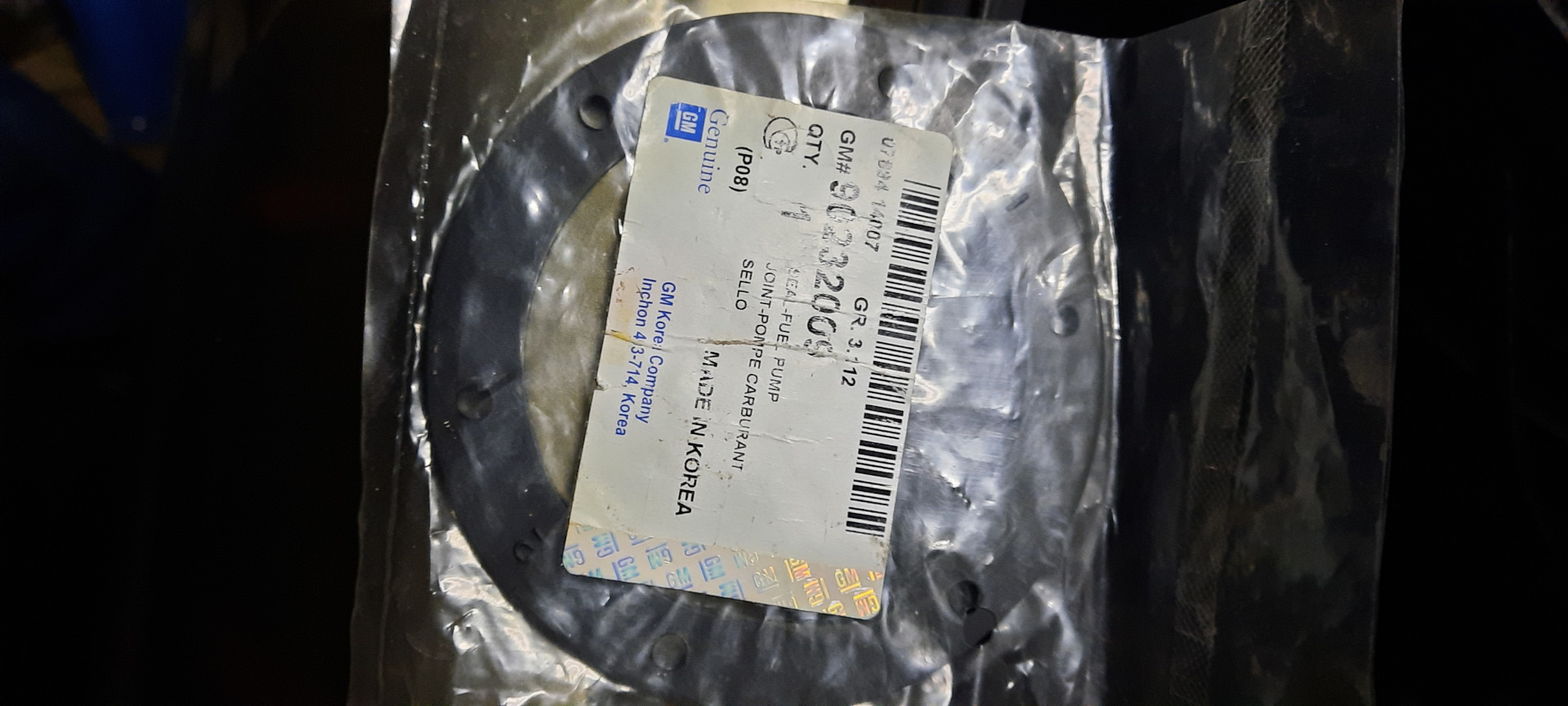

Фотография которой удивить уже почти невозможно

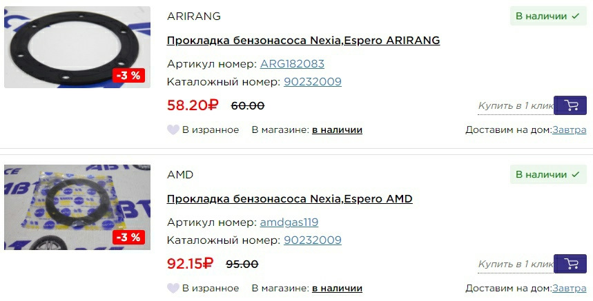

Оригиналы GM 90232009 стоит около 500р. Что довольно дохрена для кусочка резины, для замены была выбрана прокладка Arirang ARG182083 стоимостью 60р.
Отзывов о ней не нашёл, по этому были сомнения насчёт того что за 90р. AMD представляют не маслобензостойкую прокладку, то что будет за 60р?
Но было решено попробовать.
И вот спустя месяц после замены решил заглянуть одним глазом под бензонасос.
Заглядывал именно одним глазком, ибо отсоединять патрубок, наблюдать за течью бензина, а потом ещё и нюхать его остатки в салоне желания не было, но думаю выводы можно сделать.
За месяц с прокладкой ничего не произошло.
Думаю можно брать на заметку и пользоваться.
