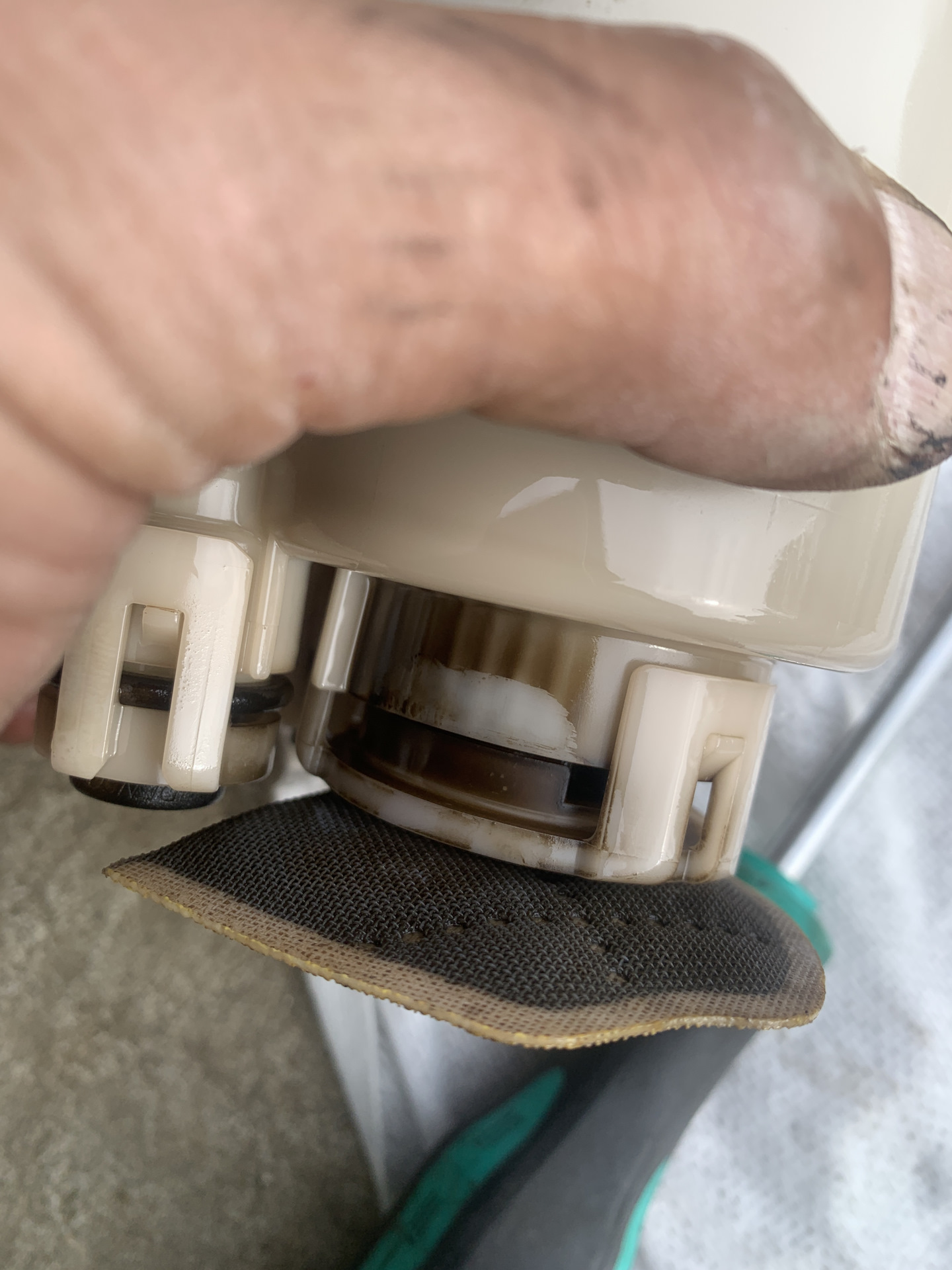

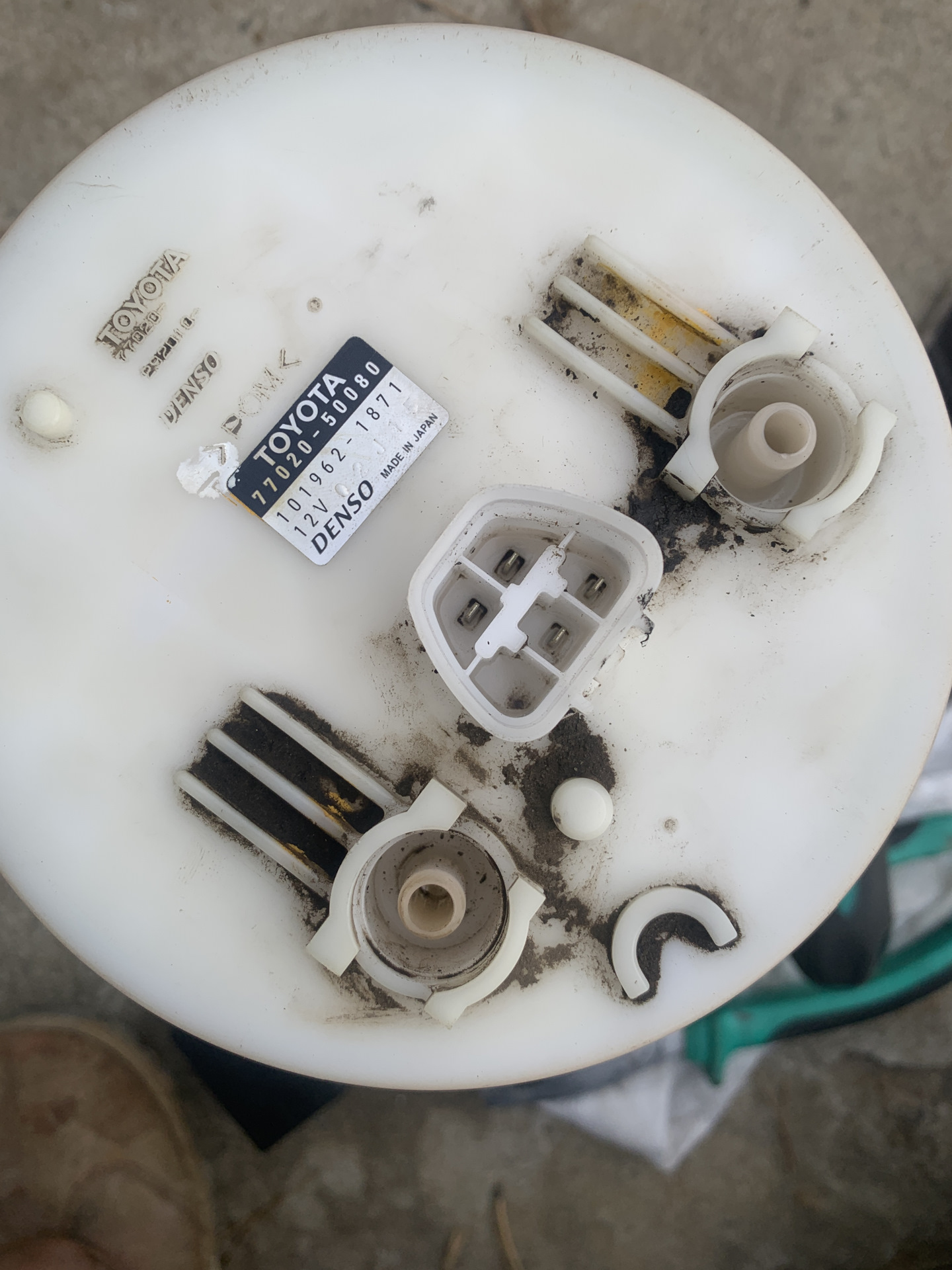

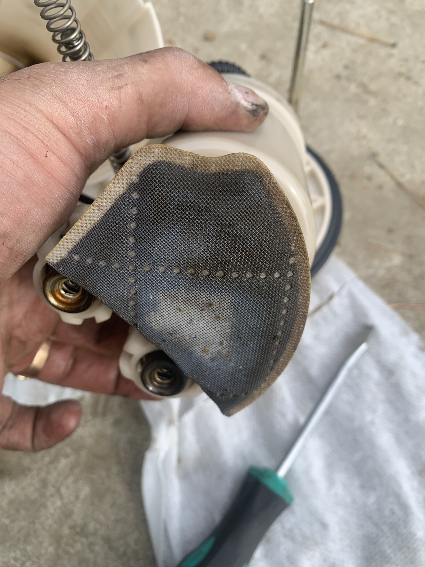

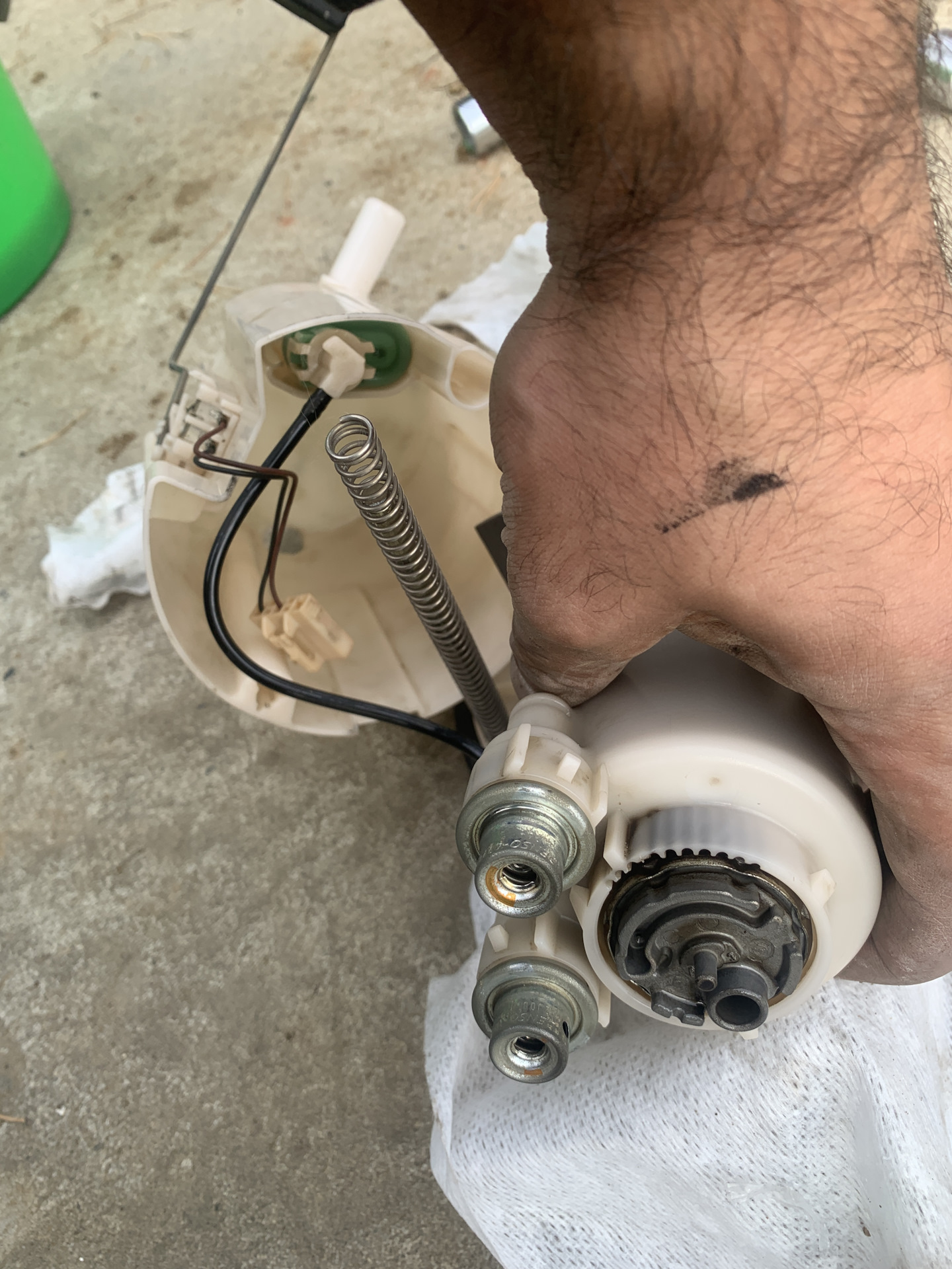

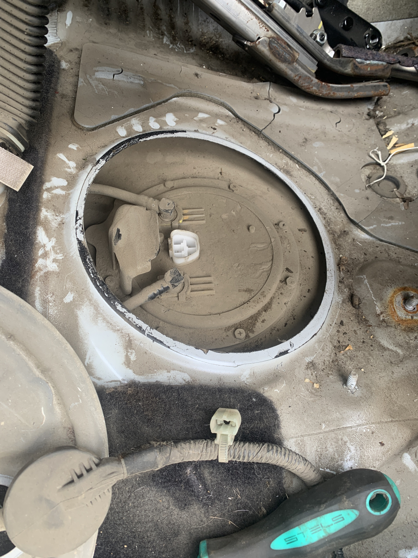

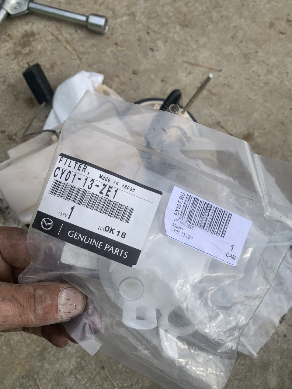

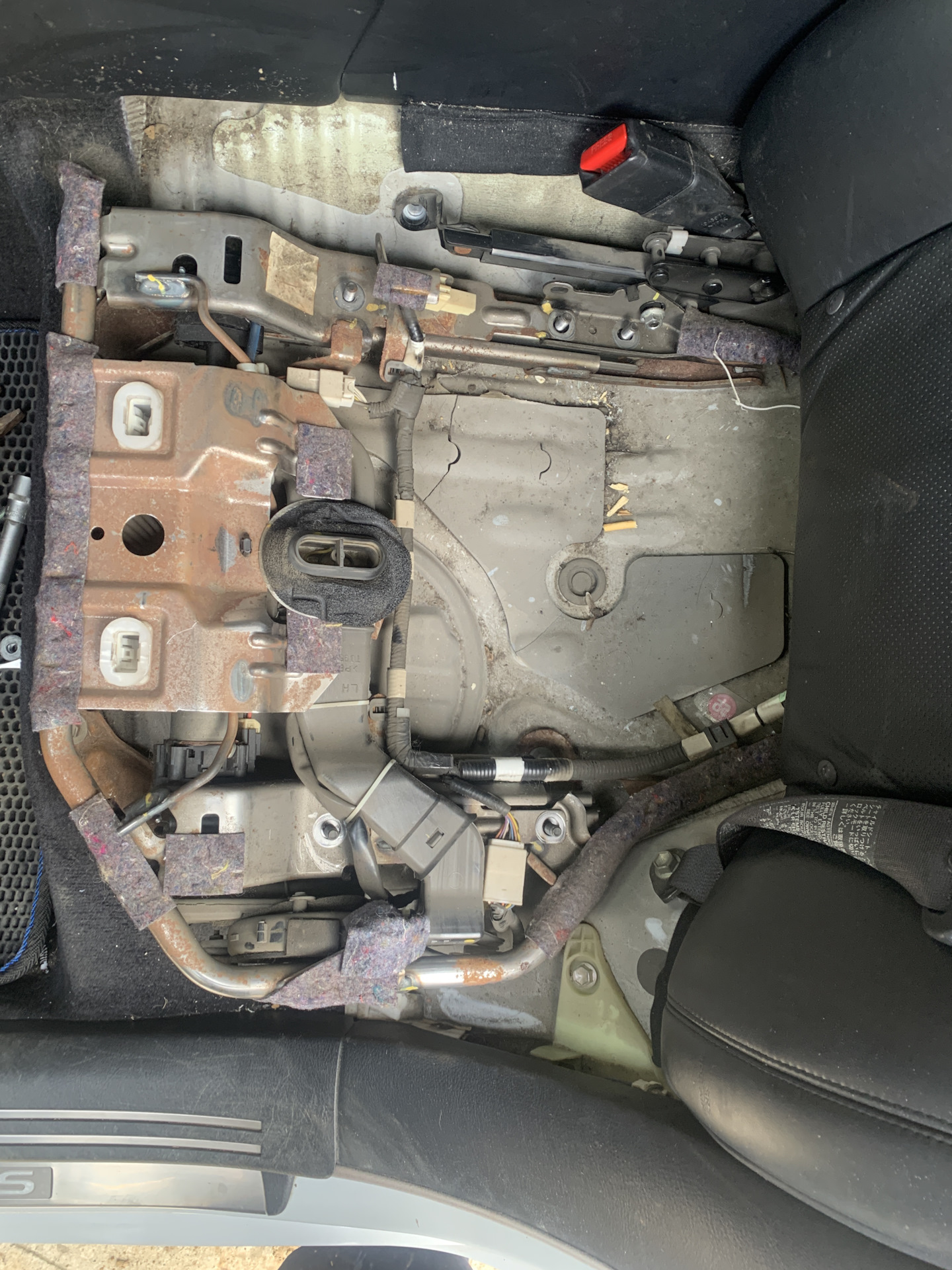

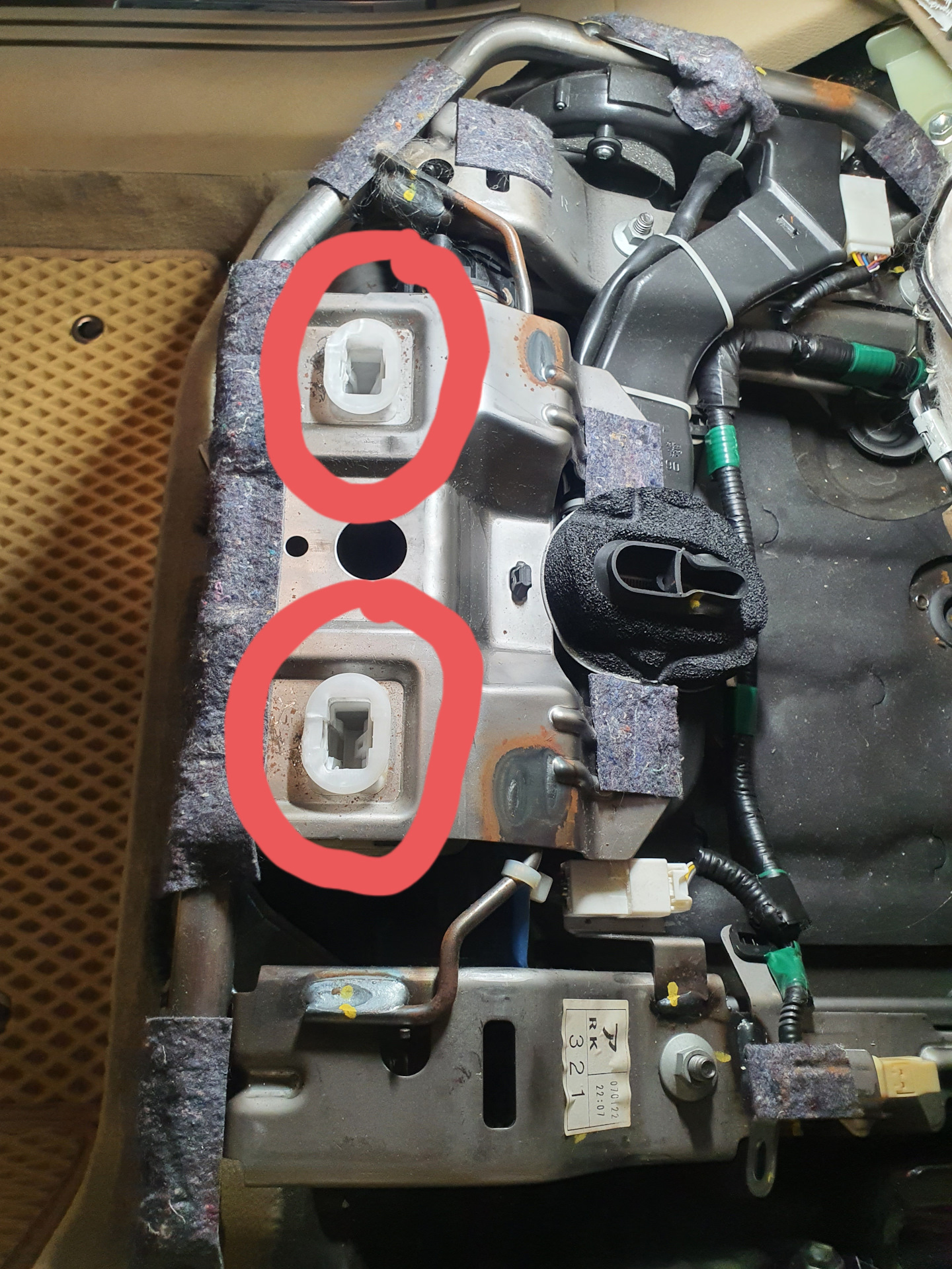

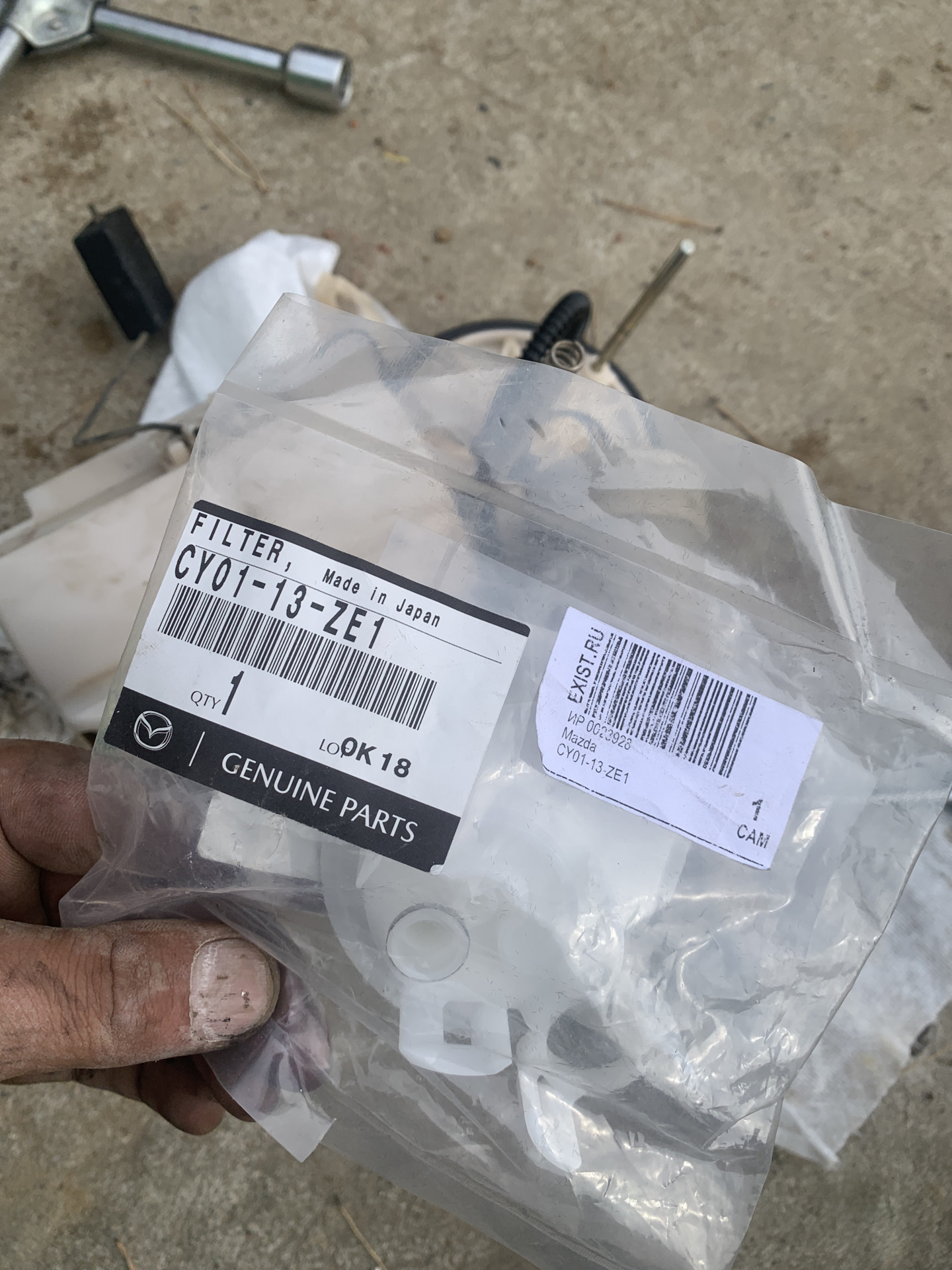

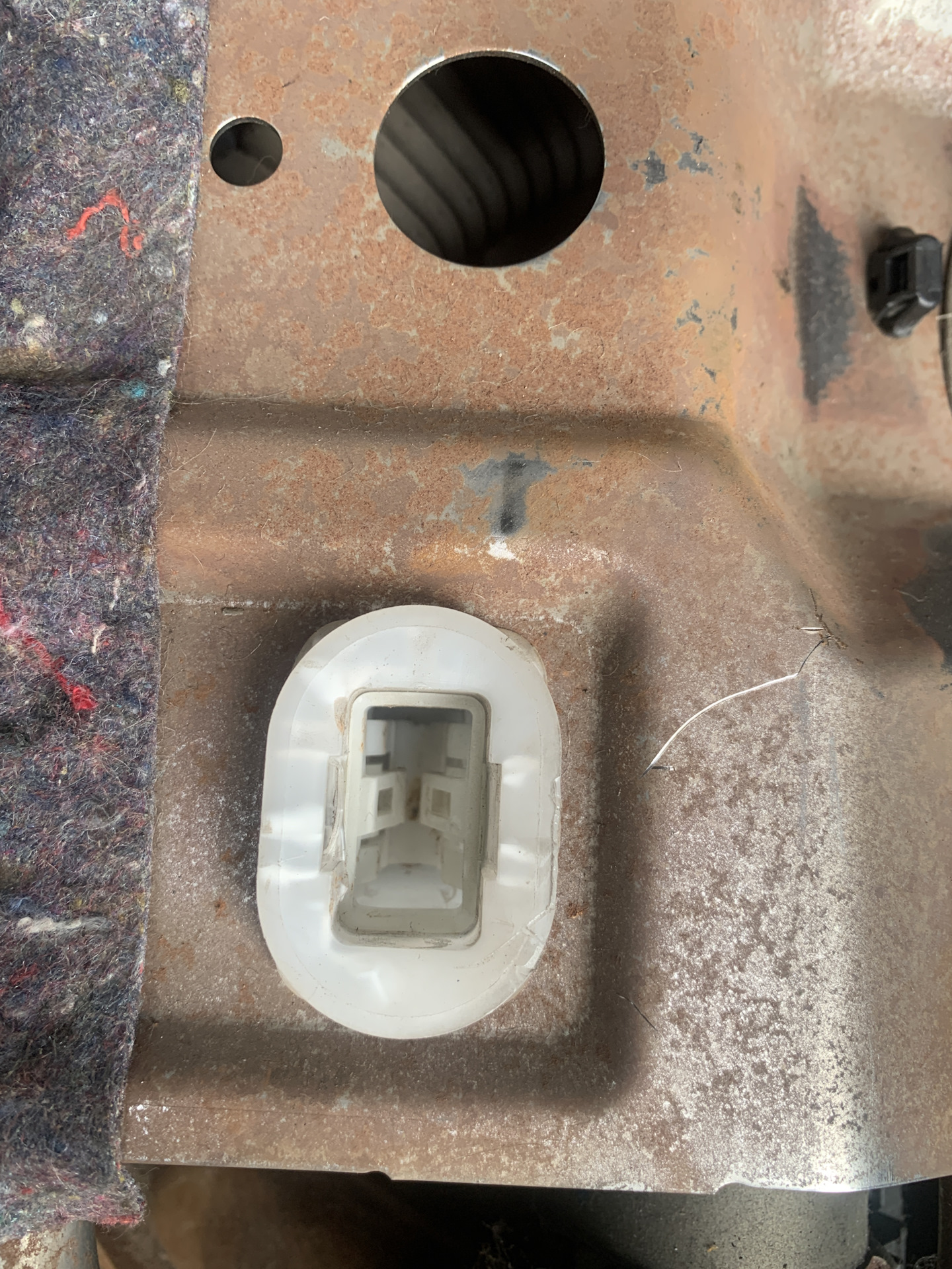

Оказывается топливный фильтр основной подходит от мазды… заказал разобрал поменял, проблемы с разборкой сидения были, там находиться клипсы которые многие бояться сломать, нужно резко отдернуть сидение и все 😎
Запчасти на фото: CY0113ZE1
Запчасти на фото: 7702050080

Вот именно эти клипсы и вышли из строя 🤣
Разбирал, сломал? 😂
Без резких движений ))) в итоге теперь не держат сидушку, нужно либо разборку либо новые.
Вот, не надо было бояться 😂дергать и все!
Новые заказывай 😊не обязательно от Ls много кто ломал, и покупал в обычных магазинах :))

А почему сам фильтр тонкой очистки не поменял? Да, дорогой (около 9 рублей), но его тоже менять нужно.
Чуть позже 😎

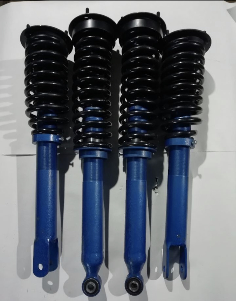

Хочу сейчас новые стойки с пружинами поставить, избавиться от пневмы…
Чем пневма не устраивает? Ценой? 😊
Не, проблематично, датчики эти вечная болезнь, сама Пневма, да и она не отрабатывает своё присутствие, на Европе там вот Пневма, взять Ауди, или мерс а тут, японцы не доработали ее…
Знакомый поставил на перед, колы так они мягче пневмы 😀
Если все во время делать (обслуживать) те же датчики высоты кузова, смазывать периодически тяги и контакты внутри фишки, то ничего им не будет.
Поддерживаю 😎 мне она сама по себе не нравиться… проблем не было лично у меня, в группе по лехе вечные темы, опал, завалился, умерла Пневма, где купить 🤣
