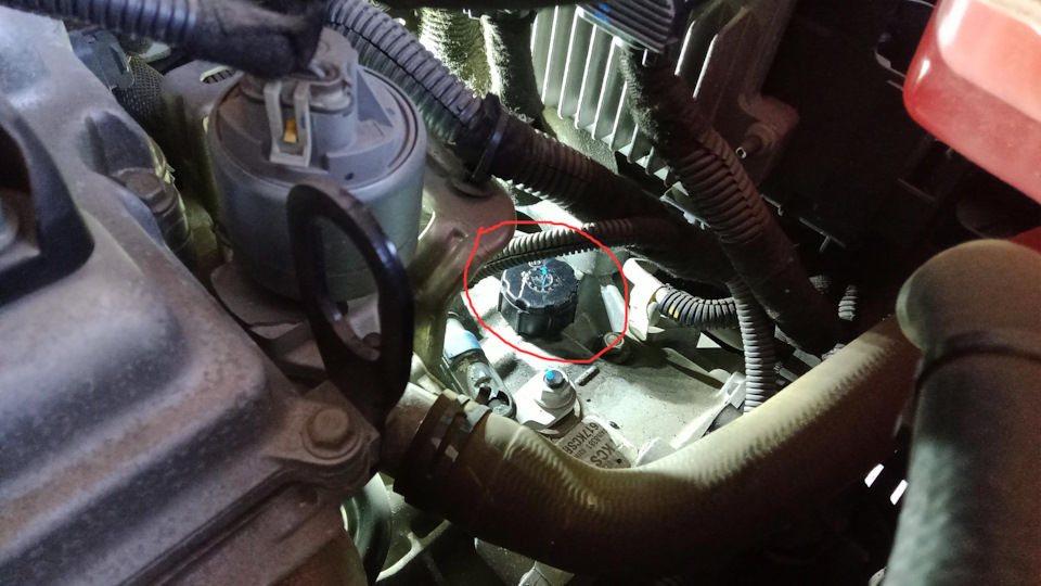

2. Открутил сапун (он же — пробка заливной горловины), но оставил его лежать на горловине, чтобы лишняя пыль не сыпалась в коробку. Окручивал, чтобы облегчить доступ воздуха при сливе жидкости.

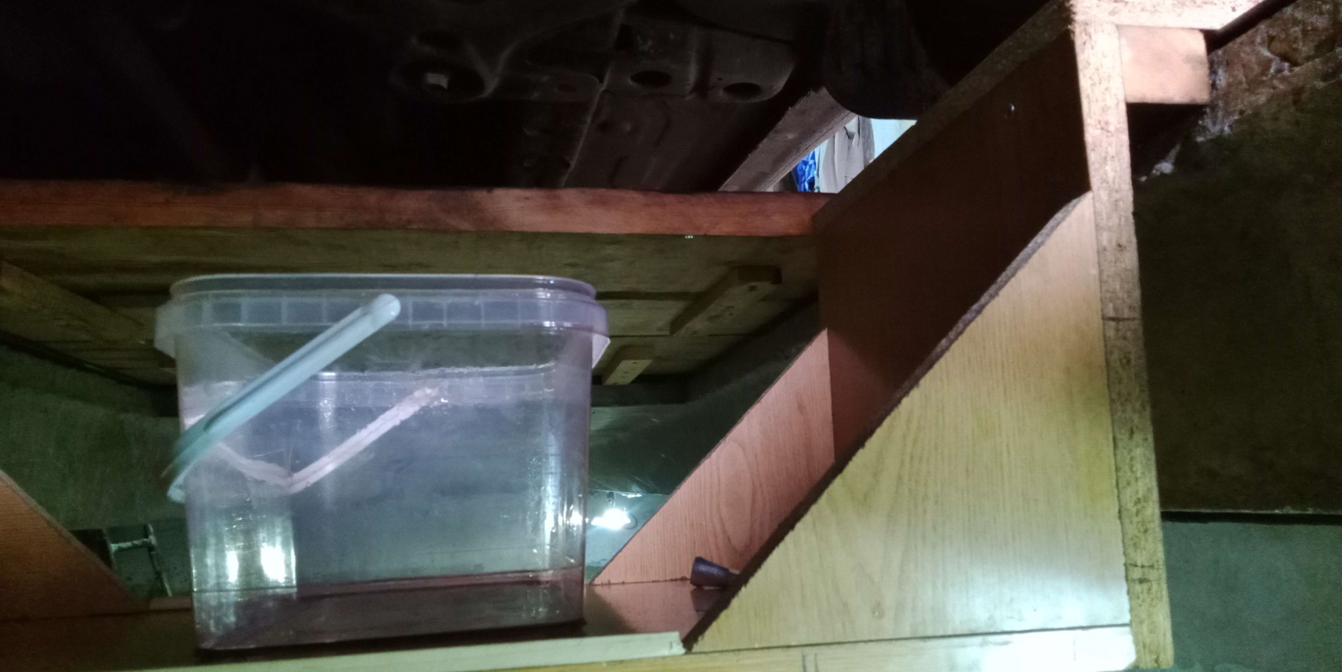

3. Подставил в яме емкость под место слива. Использую самодельную полку, которая опирается на края ямы. Очень удобно при сливе отработанных жидкостей, да и при любых работах под машиной можно положить "под рукой" ключи, открученные болты и т.д.

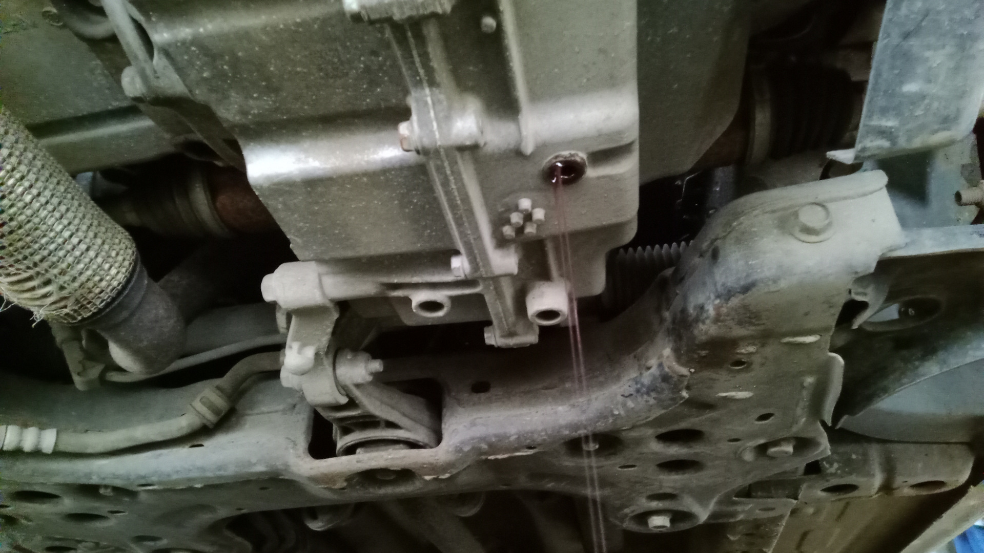

4. Открутил сливную пробку из ямы. Фото сделано когда большая часть жидкости уже слилась.

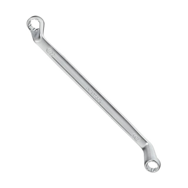

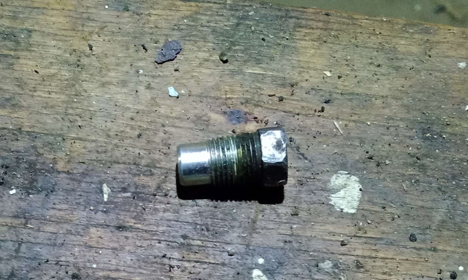

Для откручивания сливной, а позже — и контрольной пробки удобнее всего использовать вот такой накидной ключ на 11. Можно и обычным рожковым, но грани слизываются очень быстро. Металл на пробках мягкий.

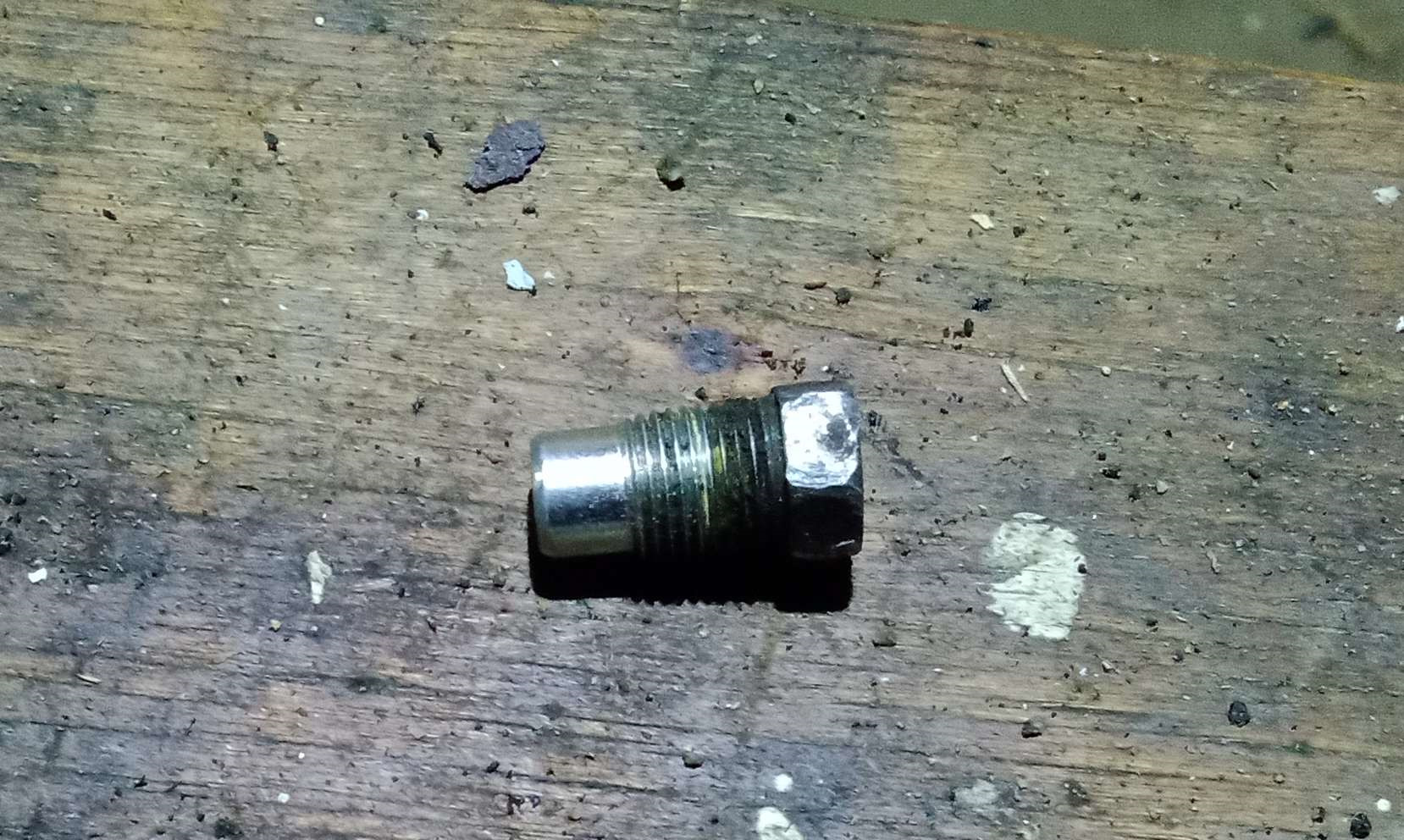

Подождал пока отработка перестала бежать и начала изредка капать. Слив окончен, можно закручивать пробку. Сама пробка (и сливная, и контрольная) не имеет прокладок и гроверов. Она конусная, самоконтрящаяся и самогерметизирующаяся. Хорошо видно на фото. Пыль попадает только на часть резьбы возле головки, внутри резьба чистая. Если присмотреться — видно, что резьба идет на конус.
Затягивать только ключом рукой и очень аккуратно! Не стоит применять шуруповерт или пневматический гайковерт. Если переусердствовать — можно сорвать резьбу в алюминиевом сплаве корпуса АКПП.

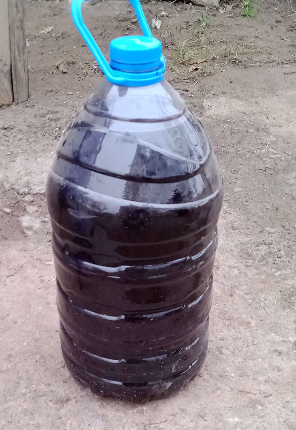

6. Слилось у меня около 5 л отработки, состояние видно на фото. На этом фото жидкости чуть больше чем было слито, доливал излишки, которые вытекли при контроле уровня. Жидкость мутная и темная, в ней уже много пыли (засасывается через сапун при остывании после каждой поездки) + добавляется материал с изнашивающихся фрикционов внутри АКПП.

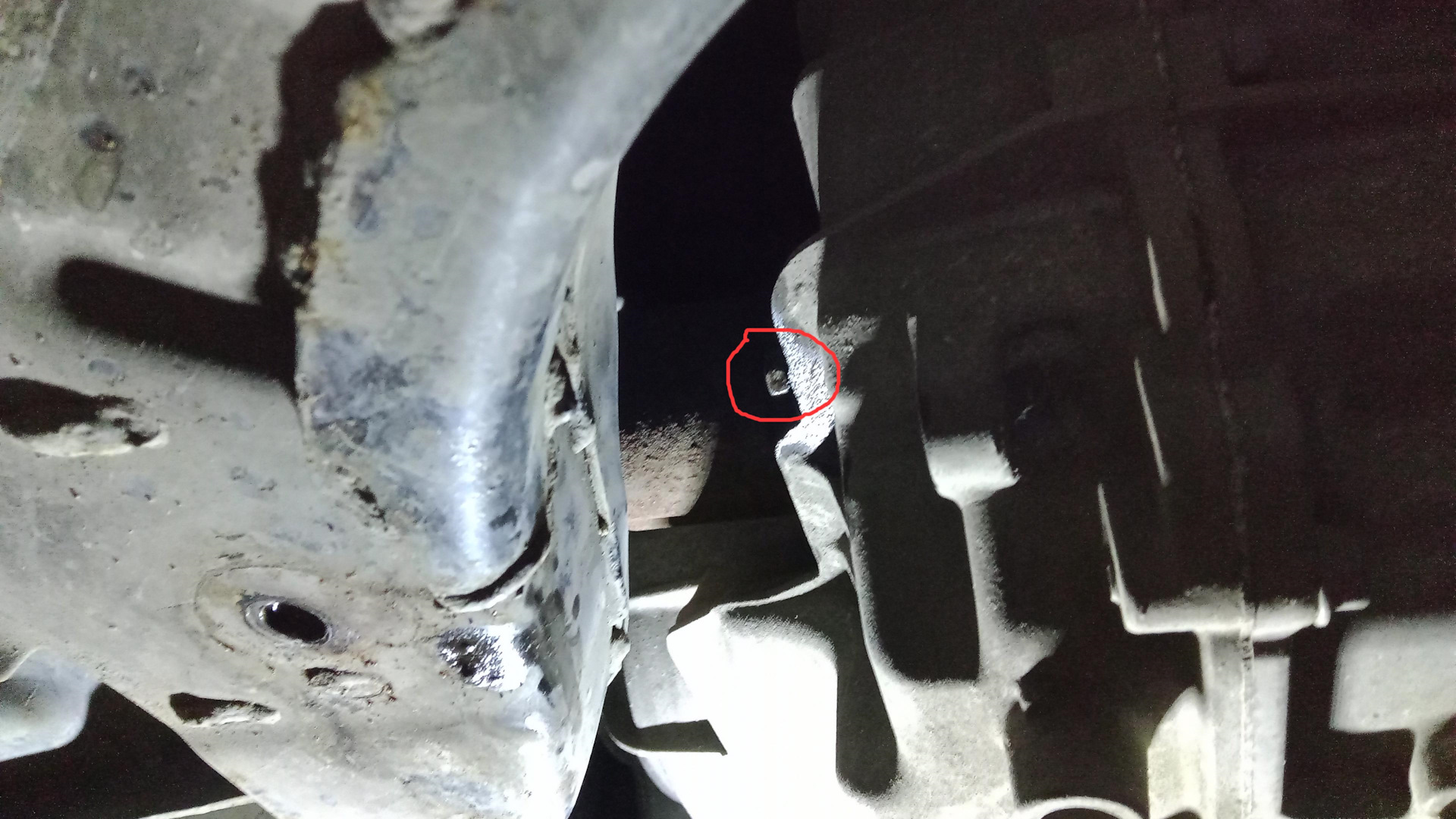

7. После закручивания сливной открутил контрольную пробку. находится в очень неудобном месте, между подрамником и корпусом АКПП, точно такая же как и сливная.

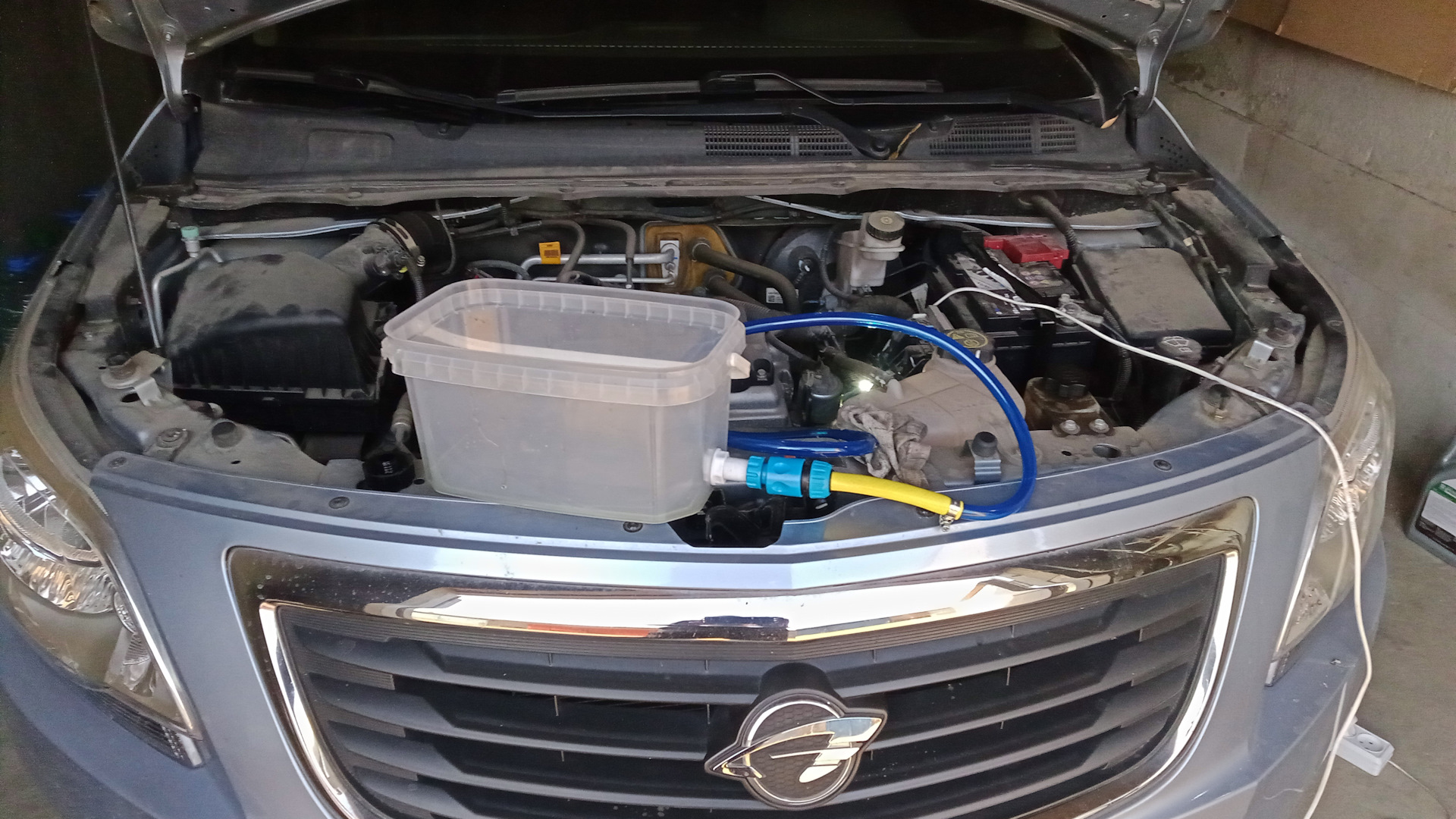

8. Вылез из ямы, начинается самый ответственный этап — заливка свежей жидкости. Я использую самодельную емкость с приделанной трубкой на быстросъемном соединителе для садовых шлангов. Все компоненты куплены в строительном супермаркете.
Трубку вставил в заливную горловину (пробку-сапун естественно убрал), залил ATF до тех пор, пока не начало течь из контрольного отверстия.
9. Завел машину, насос внутри АКПП поднял жидкость и бежать/капать из контрольного отверстия перестало. Сел в машину, прогнал селектор АКПП по всем положениям, задерживая его в каждом положении по 10 сек. На этом важном этапе ATF взамен слитой заполняет все рабочие области и уровень ATF еще снижается. При первых переключениях в этот момент могут быть удары, слышно булькание воздуха, не стоит пугаться.
Для собственного душевного спокойствия в обратную сторону повторно прогнал селектор с задержкой на 5 сек в каждом положении. Машину не глушим!
10. Продолжил доливать ATF пока опять не начало бежать из контрольного отверстия. Доливку прекратил, спустился в яму. Пока спускался, весь излишек уже выбежал и из контрольного отверстия слегка покапывало. Закрутил контрольную пробку. Учитывая как неудобно она расположена, по правой руке ATF протекла до локтя )))
