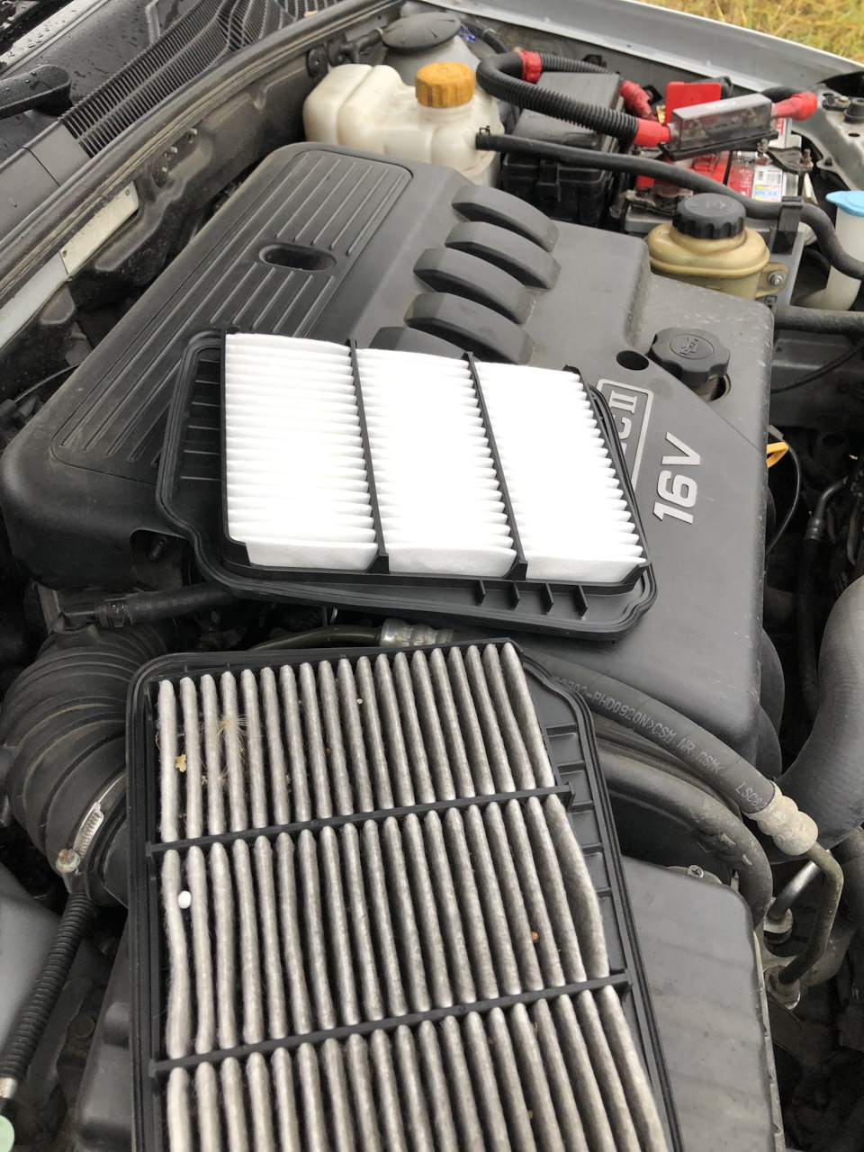

Всем привет! Все три опоры куплены, пришло время менять. Ну и перед зимой нужно поменять воздушный и салонный фильтры. Про гидроопору я ранее писал.

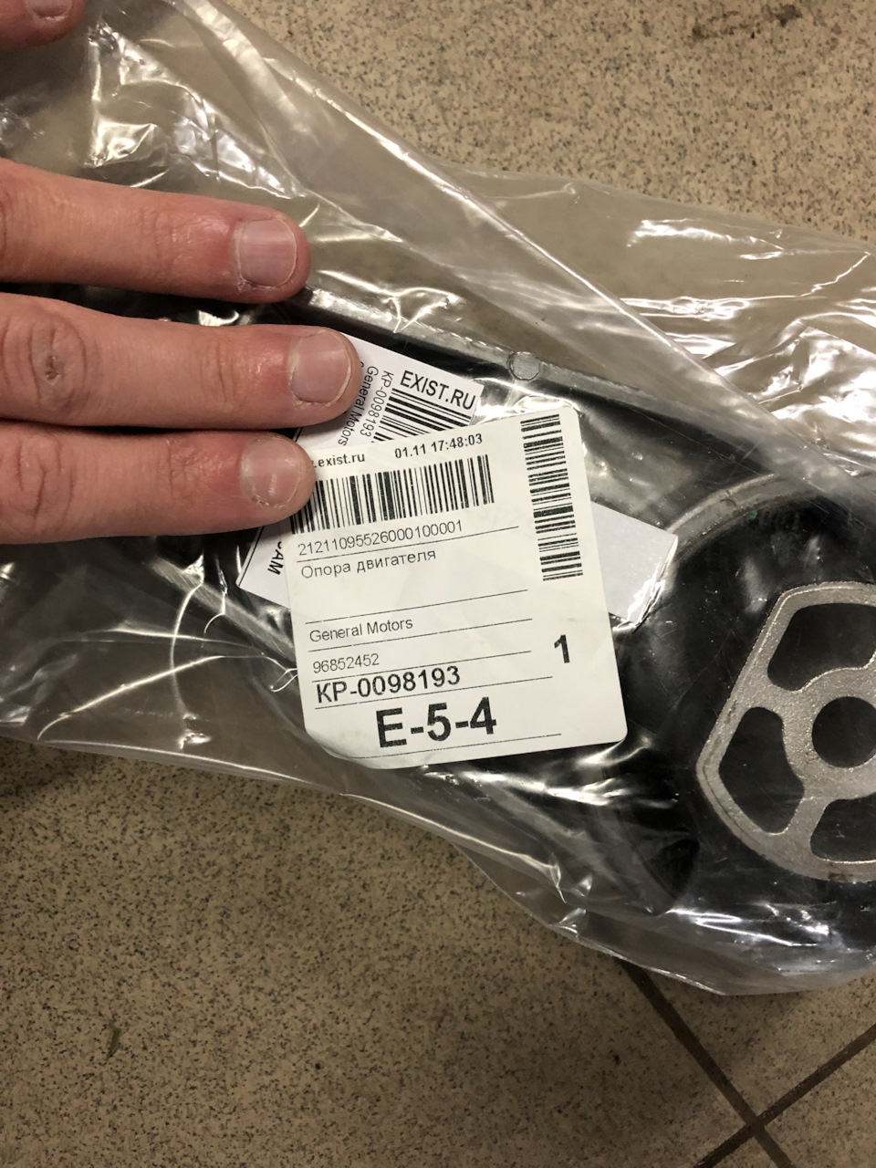

Нижняя опора на экзисте выскочила GM 96852452 за 1988 рублей.

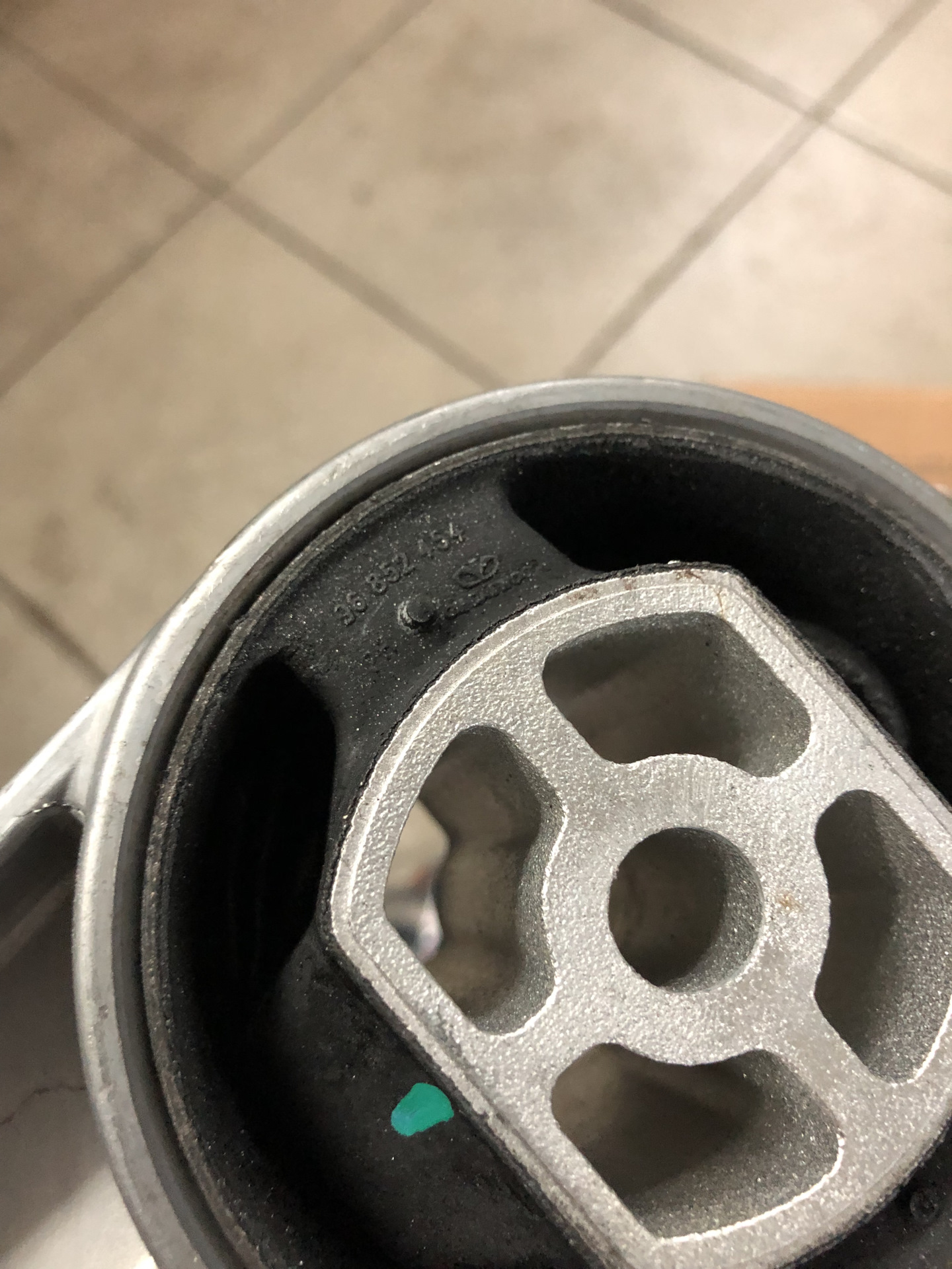

На то, что придёт именно GM, я не сильно рассчитывал, хотя я точно и не знаю, что должно приходить под логотипом GM. Мне пришла дэу.
Менял всё в знакомом сервисе, на всё ушло 1 час и 1500 рублей.
Салонный тоже был весь в грязи.

Увидел бы я раньше, на exist не застал такой цены а на Emex оставалась последняя за 2085 рублей, но и её я не успел заказать, спустя пару часов пришло уведомление что товар закончился (( теперь нижняя гитара 3800 стоит
Да, такие детали быстро расходятся. Я где-то месяц мониторил. Сначала хотел pmc брать, до этого ставил, нормально всё было, пока собирался, GM выскочил, я такой, надо брать, и успел отхватить)
С чего бы нижней опоре проседать, если мотор на ней не висит. Это тяга реактивная, которая не даёт болтаться мотору при троганиях и торможениях, вперёд назад, пока она не рваная, она свою функцию выполняет.
1.5к за замену одной опоры или всех?
Всех, одна 500
так и чё, какие симптомы до и после установки всех опор?
От левой опоры был стук при запуске машины. И ощутимая вибрация на 900 оборотах.
