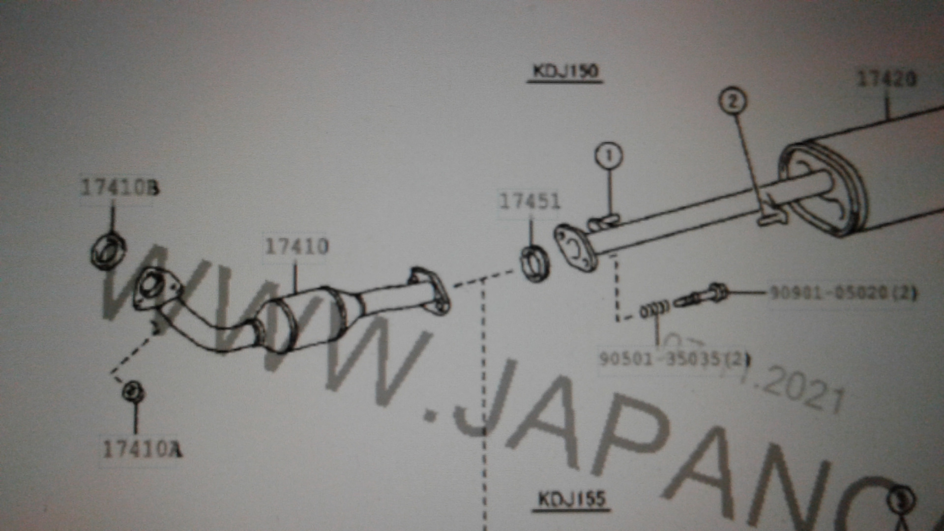

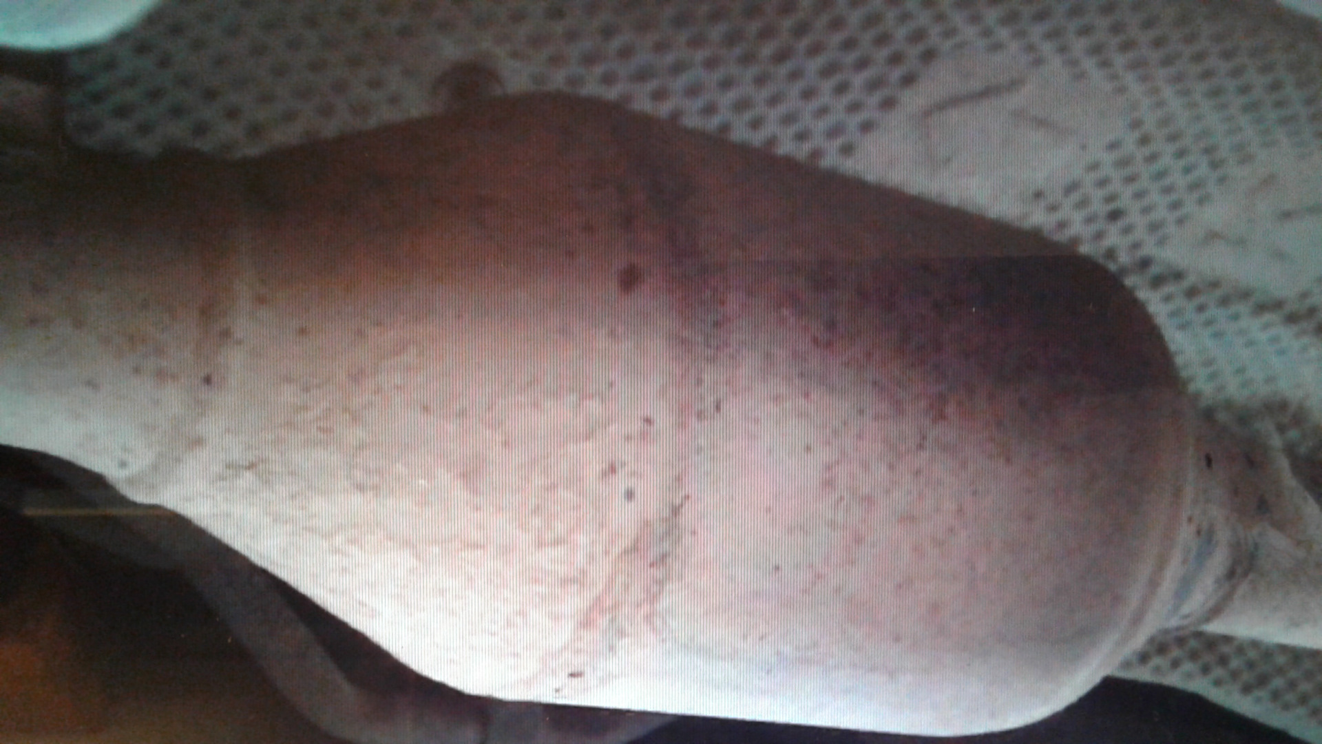

Удали катализатор и все будет норм
У человека дизель 😉
Не дизеле дорестайле 3.0 тоже есть катализатор, только он никакими датчиками не облеплен.
Даже если он есть кто мешает замер сделать выкрутив лямбду 😉 или эндоскопом проверить его состояние 😉 в книге и мануале есть информация о параметрах 😉 просто народу проще убрать чем проверять 😉
Нету на том дизеле лямбды. Вырезаешь, ставишь пламегаситель и всё. Никаких электронных обманок, прошивок не надо. Это на рестайлах геморроя накосячили. Сажевики и прочее.
