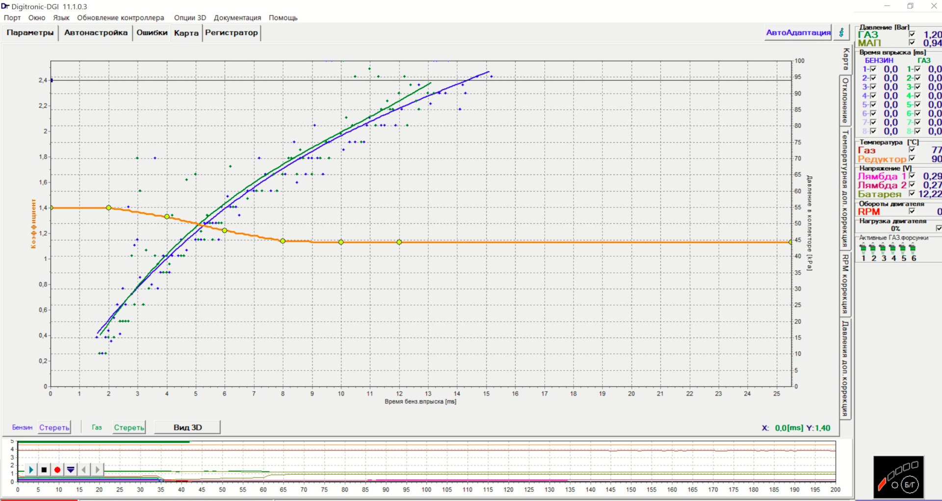

Ну и приступаем! Скачал прогу для настройки Digitronic-DGI 10.0.0.3.
Первый этап настройки — чтобы было более понятно распишу так:
1. Подключаюсь к ГБО через шнурок
2. Обновляю версию прошивки на последнюю
3. Настраиваю параметры (об этом чуть дальше)
4. Делаю автокалибровку (об этом тоже чуть подробнее потом)
5. Накатываю карту бензина
6. Накатываю карту газа
7. Если есть необходимость редактирую коэффициент, чтобы свести обе карты (в том случае если графики разошлись). Я оставил так — через некоторое время (порядка 400км) электроника сама свела графики!
8. Через некоторое время снова подключаюсь для контроля карт.
Теперь обо всем подробней!

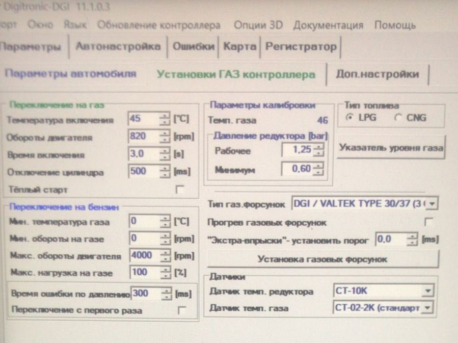

Начну с параметров — во вкладке параметров автомобиля выставляем свои параметры — колличество цилиндров, впрыск и тд.
Параметры газа — тут всё интуитивно понятно! Выбираем свой тип форсунок, датчики температуры редуктора, МАП сенсор. В парамертрах калибровки — выставляем рабочее давление газа и аварийное — при котором переключаться на бензин будет.

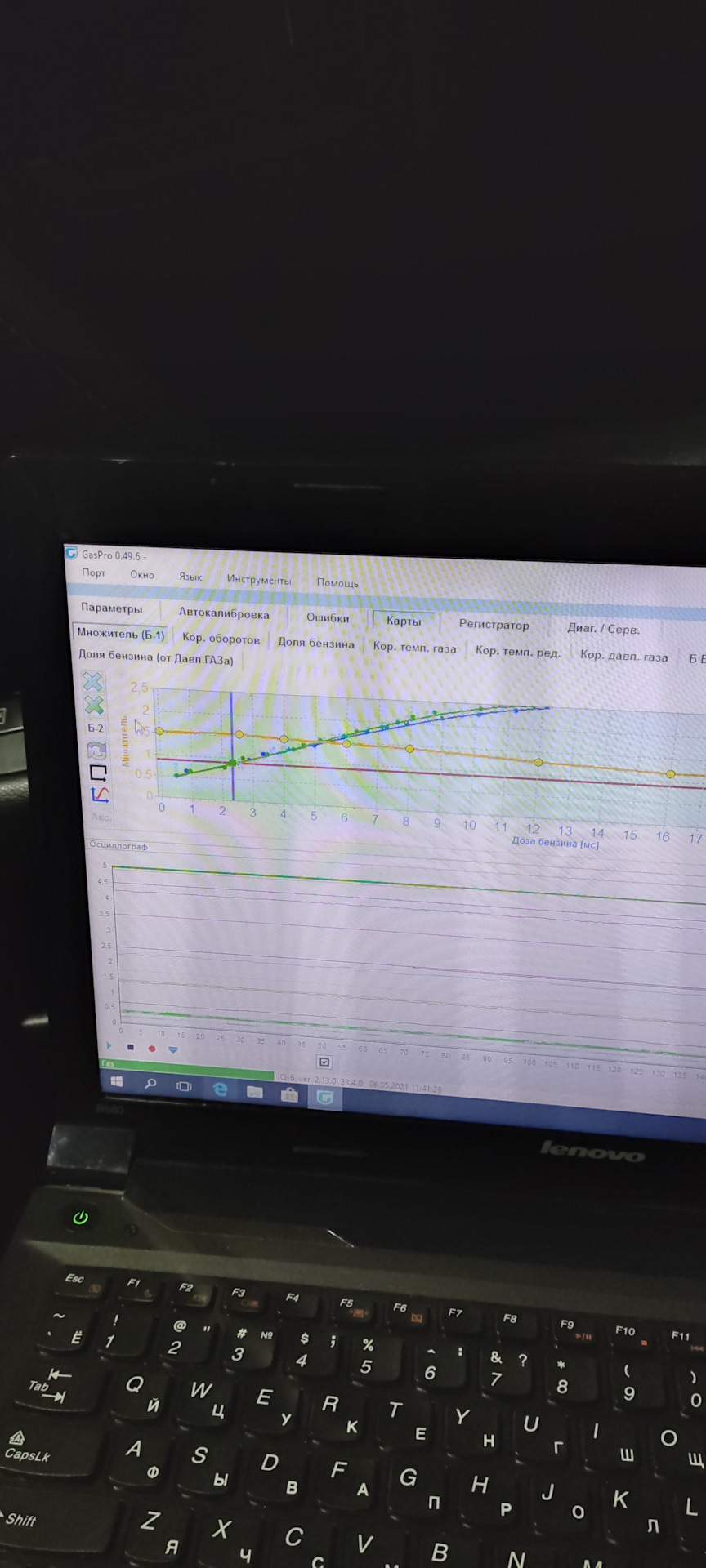

Теперь про автокалибровку: Есть тут такой зверь — ISA-2 — система автоматической адаптации. Дабы не повторяться как ей пользоваться — дам ссылку на страничку, где все расписано. делать калибровку нужно на прогретом моторе. Температура газа должна быть как можно ближе к рабочей — я делал когда газ прогрелся до 17-18 градусов. Выключаем все потребители — фары/печку/музыку. и Жмем кнопку старт! Машина сперва работает на бензине собирая параметры коэффициент, затем по одной форсунке включает газ… В это время её колбасит — ничего страшного! Как только калибровка закончена — газомозг нам предлагает покататься — для настройки бензокарты.
Чтобы быстро настроить карту бензина — выезжаем на трассу, ставим ноут на пассажирское сидение и следим за положением маркера! нам необходимо заполнить как можно больше черных клеток! Начинаем с 4-5 передачи и не спеша едем… Чем больше нагрузка на авто — тем больше маркер сдвигается вправо!
Как только собрано достаточно информации в бензокарту — переключаемся на газ и едем дальше… карта формирует свой основной вид через несколько километров (у кого-то десятков километров).
В моём случае карты совпали! и редактировать коэффициент я не стал… но если такого не произошло — нужно карты свести.
1. Ставим точку на оранжевой кривой, там где графики начинают расходиться (точка 1)…
2. Ставим точку вторую, там где графики сходятся (точка 2)… т.е. это мы фиксируем точки которые не нужно перемещать… Они должны остаться не подвижными…
3. Выбираем место максимального отклонения кривой газа от кривой бензина… Пусть это будет в нашем случае точка 3… Выбираем ее и начинаем ее опускать ровно на столько, на сколько они расходятся…
4. Пробуем накатать карты и смотрим приблизились они или нет. При необходимости повторяем процедуру.
Даже если карты визуально совпали — это не показатель правильной смеси! После окончания первого этапа настройки нужно поездить некоторое время и поглядеть на поведение кривых…

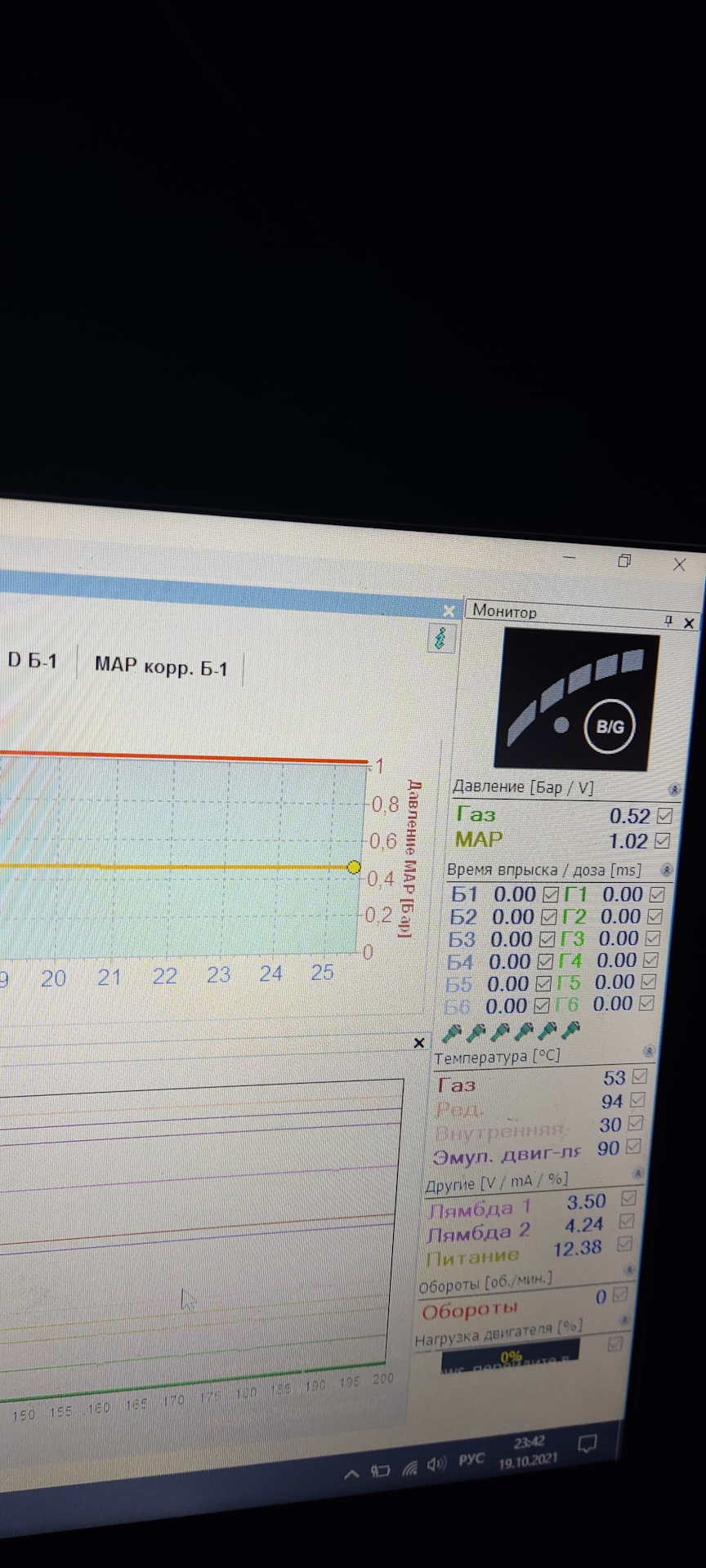

Второй этап настройки заключаеться в правильности подбора смеси!
1. Заводим машину и прогреваем ее до рабочей температуры газа и редуктора.
2. Переключаем машину на бенз и даем возможность поработать на бензине 10 минут. В программе смотри как меняется время впрыска на ХХ. У меня оно составляет 2,1мс. Лучшим вариантом будет смотреть еще и на топливные коррекции и на показания лямбды! Кратковременная ТК отвечает за работу на ХХ, долговременная — включает в себя больше разных поправок. и по ней составляется смесь на протяжение всего этапа работы двигателя. Переключаем на газ и смотрим как меняется время впрыска бензина. Если оно стало больше — значит смесь газа бедная и ЭБУ пытается ее обогатить. это не есть хорошо! Нужно сделать так, чтобы время впрыска бензина не менялось при переключение на газ. Добиться этого можно перемещая всю ораньжевую кривую вверх или вниз.
Т.е если смесь бедная и бензиновый впрыск увеличился на газу, кривую поднимаем стрелками на клавиатуре. Если смесь богатится и бензиновый впрыск уменьшался, то кривую опускаем. Измерения повторять несколько раз, пока впрыск бензина при смене топлива останется не именным.
Отклонение на настроенном моторе не должно превышать +/-10%.

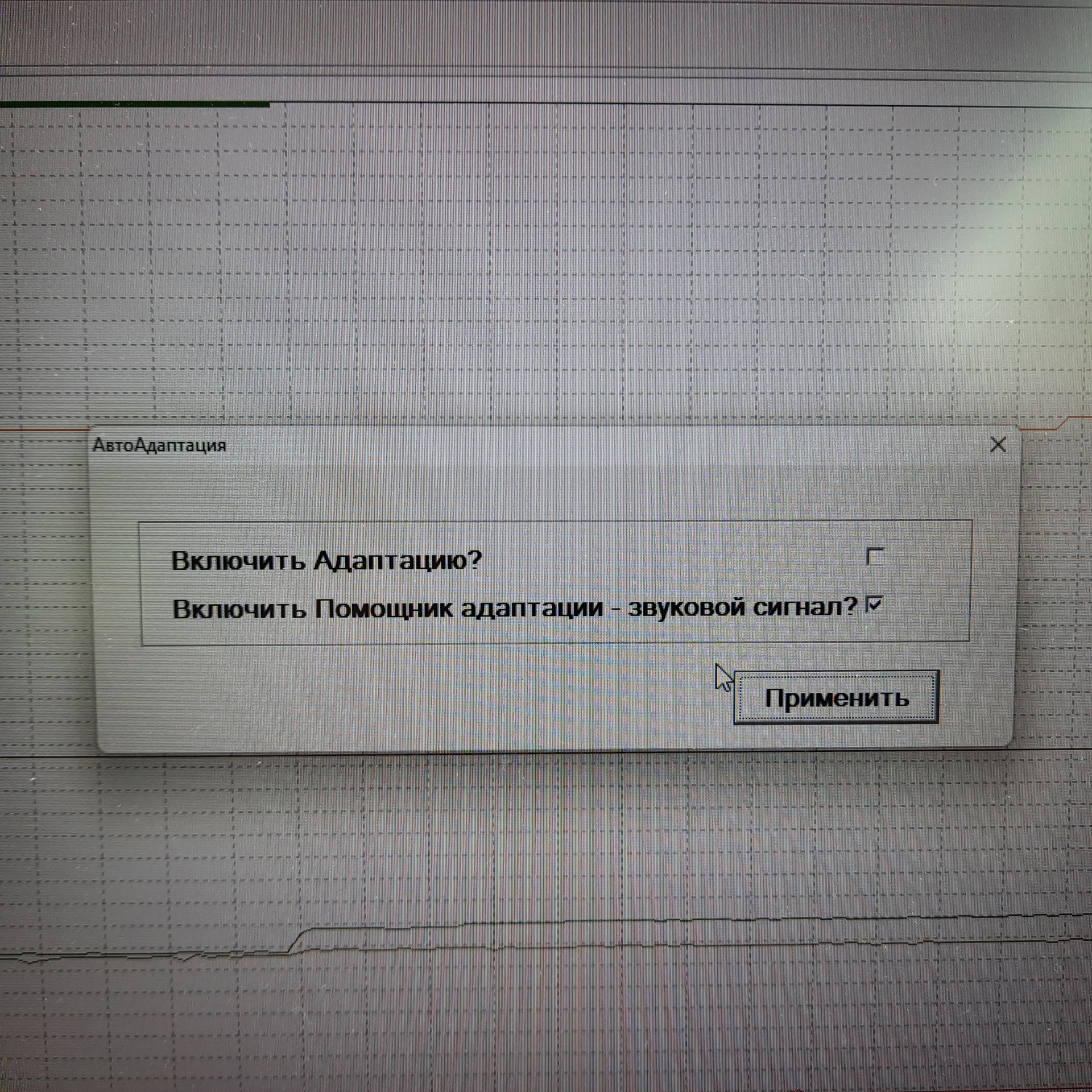

ещё вопрос после калибровки программа предлагает включить или не включать адаптацию, её надо включать или нет?
Честно, уже не помню. это было очень давно!

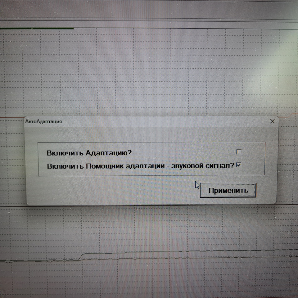

Нет, потом сам точками подтяни. я сам делал.

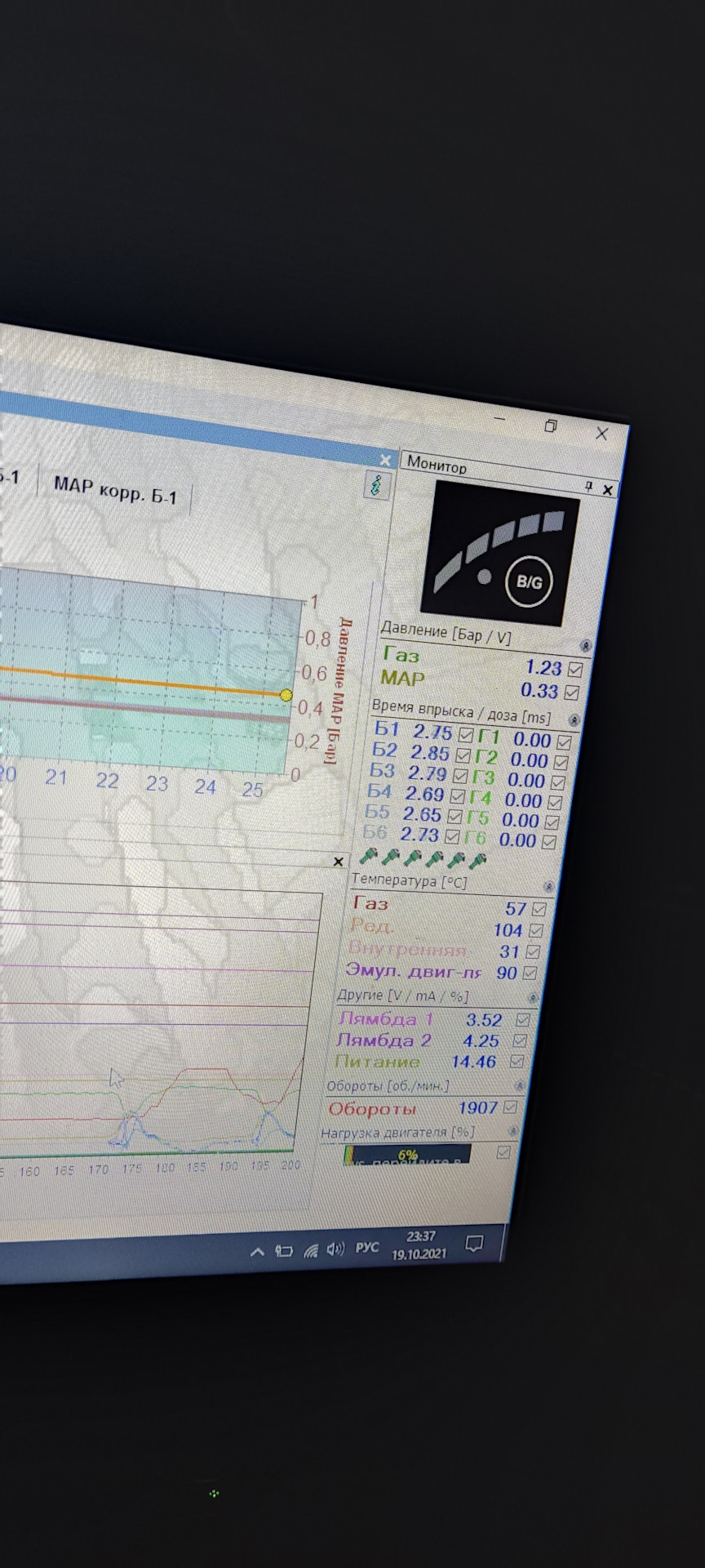

Завтра сфоткаю. Все снесу, отключу варик без него настрою потом с ним, но меня больше всего углы интересуют, на углах 7 и ниже нет вообще разницы

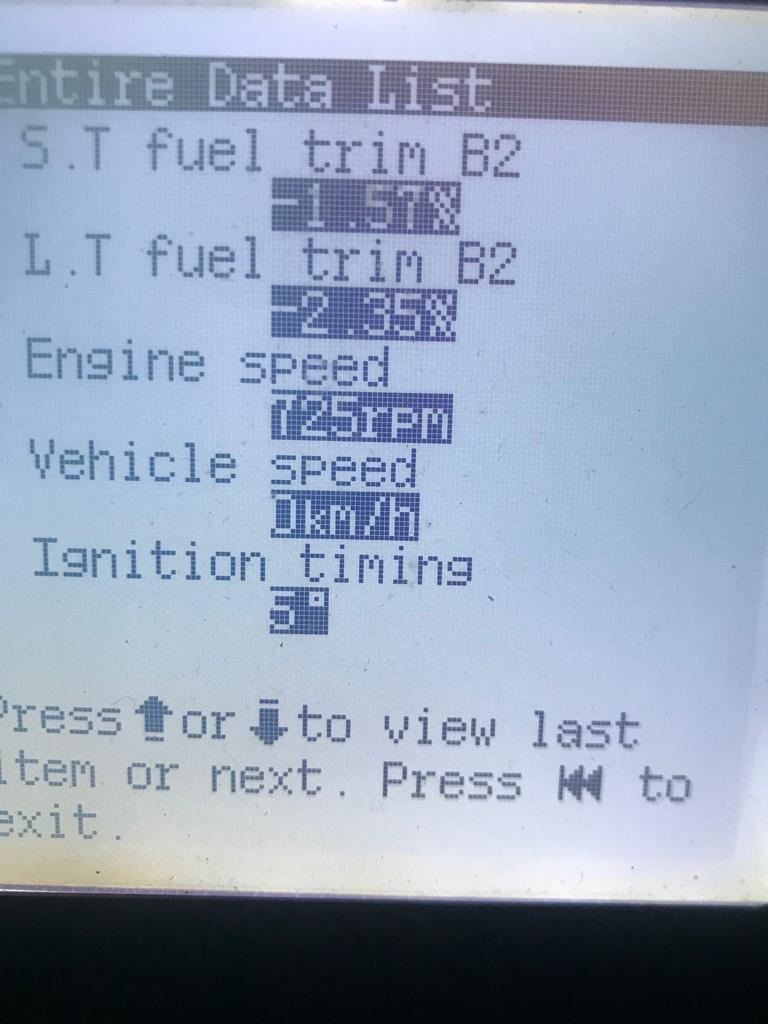

надо проверить AUTOCOM датчики детонации реагируют?
потом блок ECU двигателя может подправлять. Потому что на двигателе BMW M54 на хх угол 6гр. а на опеле +12 на лексусе +21
Не сносить не надо давление понизь 1,25 кривую подними. проехай 100 км и посмотри долгосрочную корр.
Так кривую газа все таки?
ну конечно, бензиновую мы жне подвинем…
Ну да

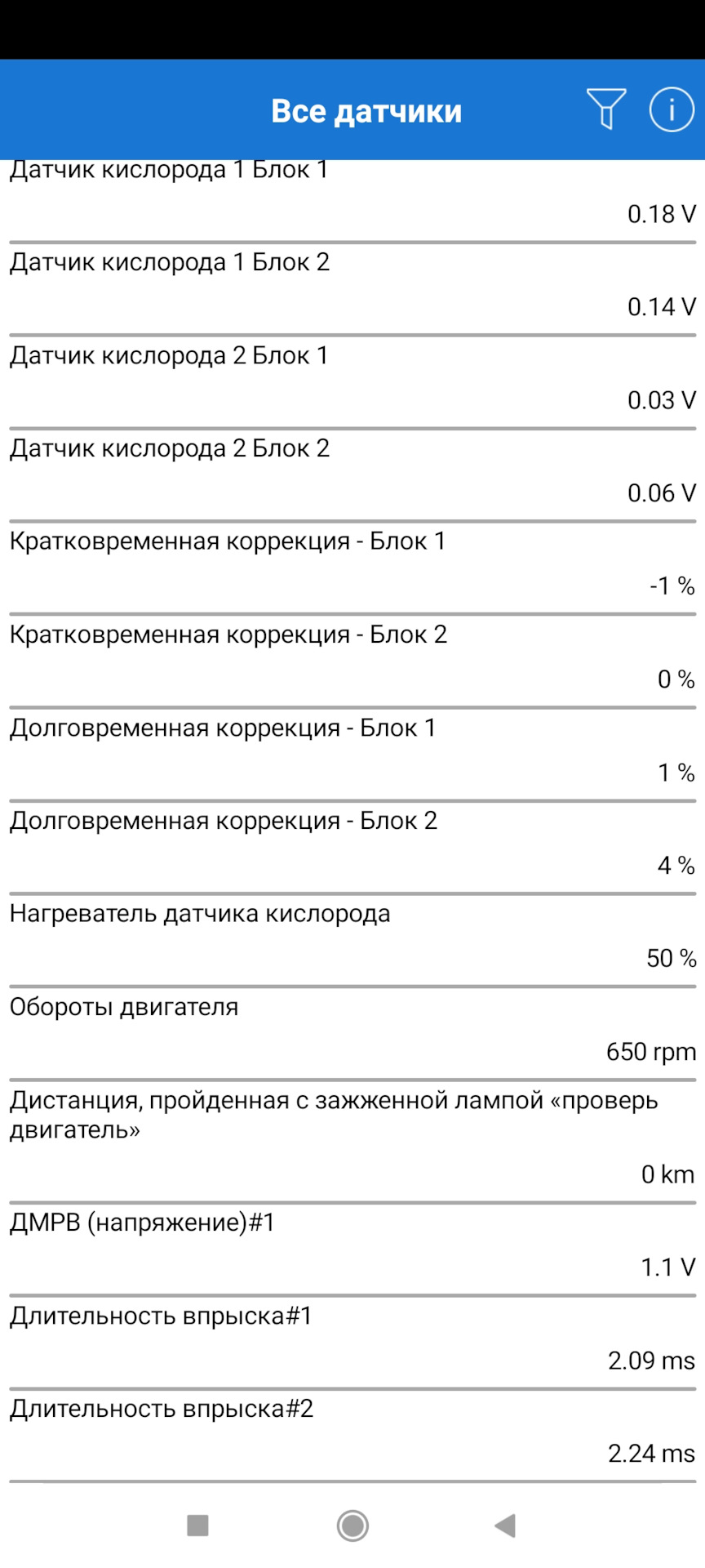

На холостых у меня +16
бедная… бензин или газ?
Беднее на бензе, форсунки думаю надо почистить, на газу +10+-

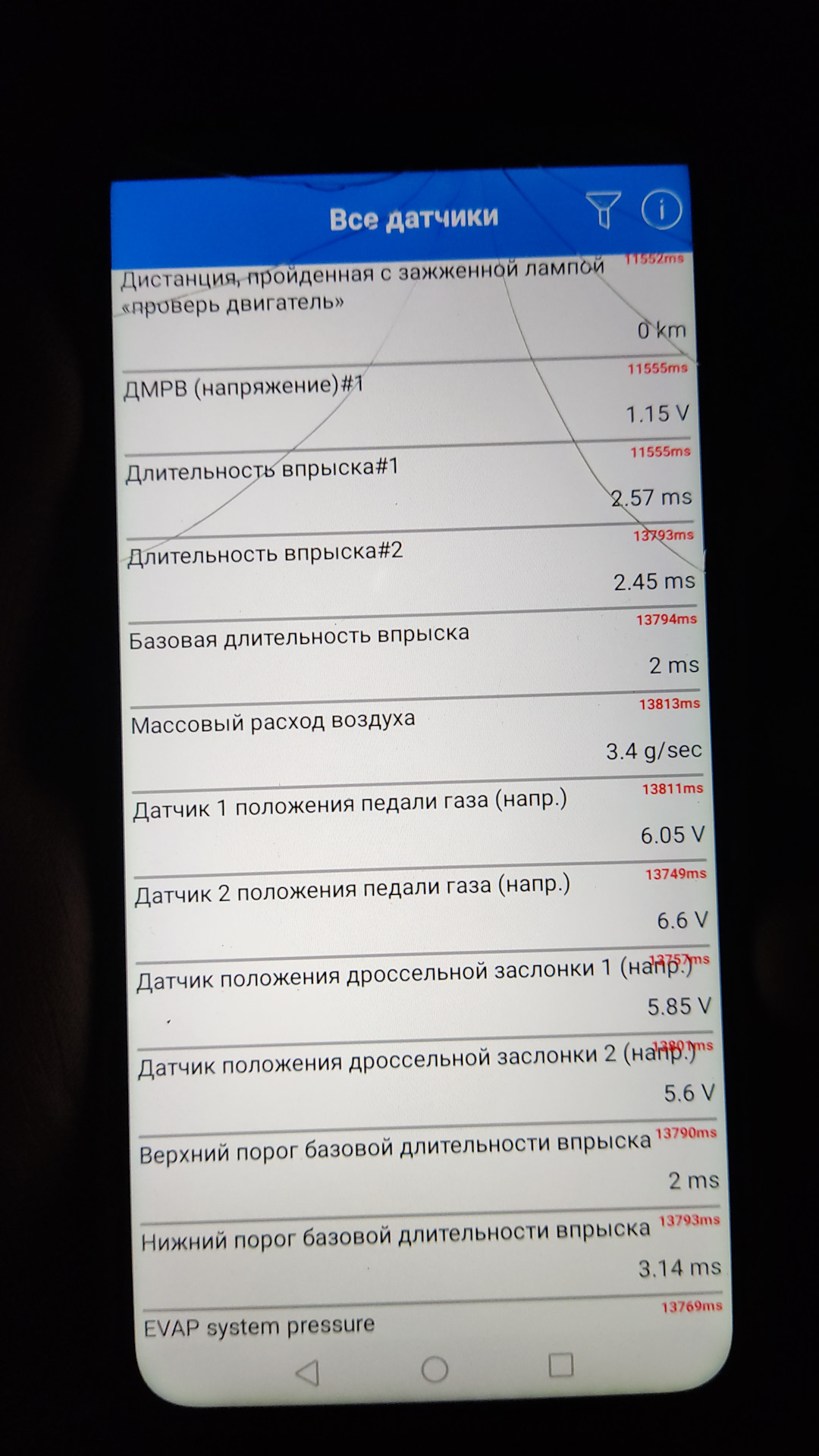

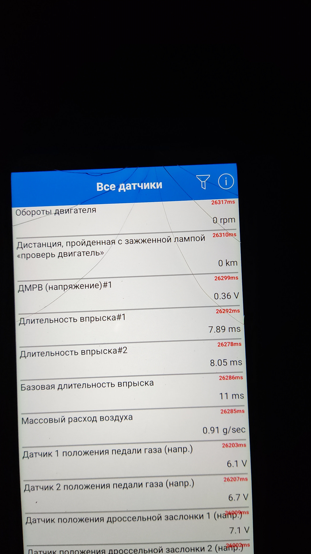

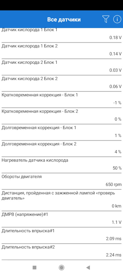

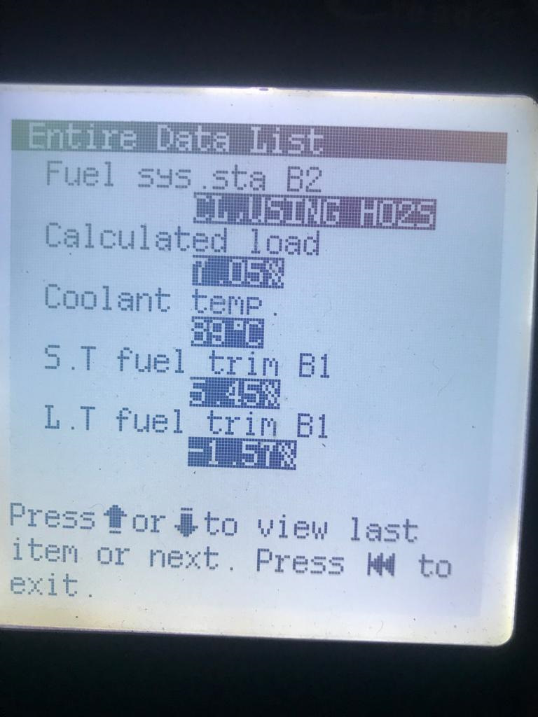

поэтому поднимай коэфицент до коррекции 0 если получится, только смотришь её корекцию не в программе газа а в бензиновой программе т.к газовая будет подстраиваться под бенз карту…
Я так и делаю, смотрю по обд2
прально, по бензину может быть 0 -2 а погазу например -5-8 т.к газ добавит нехватку из за газообразности… бензин то жидкий…

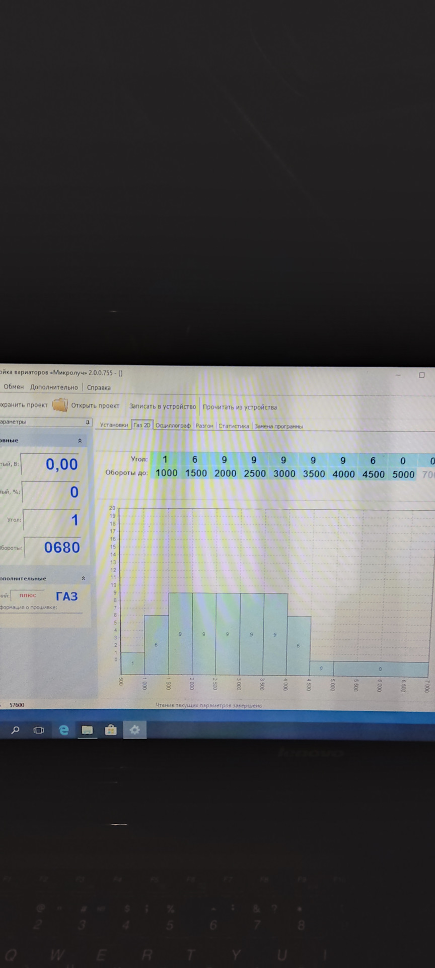

Ещё мож в курсе особенностей настройки диджитроника IQ 3d, там есть функция вариатор, амкак оно работает и счем его едят инфы особо нет, как то попадалась инфа ещё когда ставить только думал что, мозги типо могут работать с вариком Уоз
не знаю не работал, хотел поставить, потом привык к диджитронику…
Понял

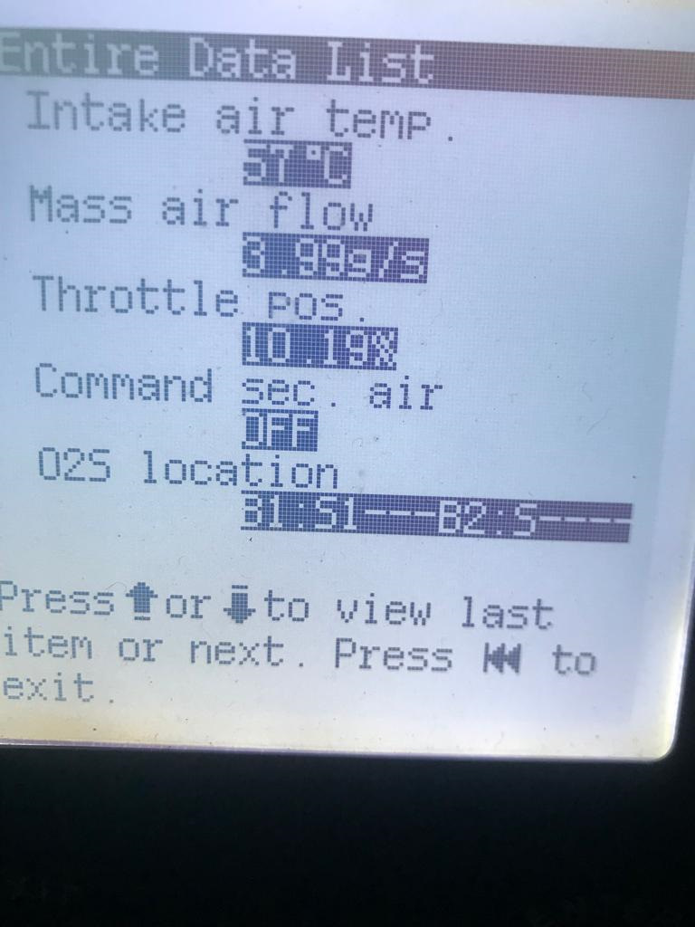

Гбо без варика у меня уже больше сотки прошло, все норм, но захотел варик. Ещё вопрос, разряжение на впуске 0,5 бар на бензе, на газу 0.48, но это и понятно, что на газу чуть меньше, нормально ли это, а то инфы по финику не нашёл нифига
не страшно, у меня 0,35-0,32
Да просто если высокое, то клапана возможно пора регулировать выпускные, но вот оно на разных марках разное как я понял

Мне наоборот знакомый сказал, нахрена сводить в ручную, если можно авто, хотя было сведено почти один в один
Не надо ! будет беднить!
Да я смотрел инфу, что идеальное наложение топливных карт совершенно ни чего не значит особо да и сам так считаю и сводить их в идеал вообще не стоит внимания. Просто был у меня нехороший опыт на е34, когда поставили слабый редуктор и машина не ехала, а карты были в идеале после а толку то😁
правильно, сначало диаметр отв в форсунке потом давление, и коррекция.
Блин, а на 1.25 сверлить надо?
нет. там же от объёма двигателя сверлится перед установкой, по таблице
Ааа, ну у меня вроде так и рассвердено, я просто подумал если скидывать, то рассверливать ещё нужно, хотя в роде ж наоборот по идее😁
нет за это отвечает блок управления газа, если отверстия меньше будут чем надо то он скажет что бедная смесь и будет ошибка по топливу
Понял, ну не ругается, норм все

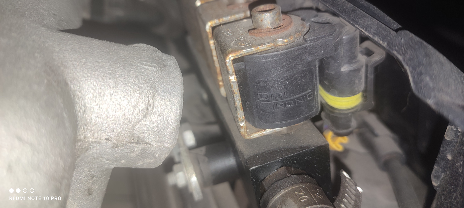

Ещё и травят)
Это что надо сделать? Подтянуть или сальник там поменять? Прокладку?
Ну возможно по шлангу травит, они думают обычно, можно обрезать чуток и по новому одеть и затянуть, но может и на фитинге резинку поменять надо. А так по хорошему вообще эти форсы поменять на быстрые, баракуды или aeb пластик хотя бы

Ещё вот такая штука, как то где то читал, нужно двигая множитель подогнать работу гбо так, что б при переходе на газ время бензиновых форсов не менялось, типо так в идеале, но для этого я помню множитель в низ опускал, а это же беднить будет, забить на расхождения и подогнать чисто по коррекциям?
Это и есть подогнать кривые газа и бензина…
Если впрыск с Бензина на Газ 2.9 > 3.0 Увеличивается — БЕДНАЯ
дв. пытается обогатить, значит смесь БЕДНАЯ- на Газу
— Поднимаем Коэфф.
Если впрыск с Бензина на Газ 3.0 > 2.9 Уменьшается — БОГАТАЯ
на газу и двигатель пытается её обеднить,
— ОПУСКАЕМ Коэфф
Но коррекции могут не совпасть из за температуры газа чистоты газа и тд. лучше по коррекциям. Я год настраивал!

долгосрочную настраивай +5 -5 в идеале

Видишь по OBD2 коррекции -1% -2% а по газу -9% (в газовой проге) газовые мозги дообогощают если надо… ну то же не добесконечности…
Alexanderfx35
Хорошо, спасибо✌
Alexanderfx35
Хорошо, спасибо✌
Расходомер есть у тебя?
На х.х воздух посмотри MAF 3.99 =14,3 л.ч по газу допустимо до 15,4л.ч
У меня был один показывал 22л.ч сильно беднил расход был под 23л/100км
Да по расходомеру всё в пределах нормы
Bmwex5
Вот короче что получилось, без авто сведения как ты и говорил
Почему темп. редуктора такая высокая?
Блин, странно, даже внимания не обратил
Можно исправить, есть закладка с выбором датчиков, там на не заведённом моторе выбираете датчик показывающий близкую температуру к темп. двигателя…
вот внизу с права
Я почитал, вроде на мой редуктор устанавливается датчик сопротивлением 4,7ком, надо выбрать где в маркировке такие цифры, есть такой ловато, вот его выбираю и температура градусов на 25 ниже😁
Bmwex5
Может датчик глюканул, я б закипел бы уже давно
нееее, это виртуальная темп. только от названия и сопротивления датчика зависит, НО, может влиять на состояние карты!
Так и я о том же
Bmwex5
Че то я хз, говорили мне конечно, что на диджитронике газовые форсы влияют на работу бензиновых, че то не верил, а оно и правда так, сейчас на бензе коррекции пришли почти в норму
если в двигателе всё исправно должно быть один в один но есть поправки на темп. поэтому карта немного гуляет…

если ты про карту, подними до корр -3% или -5% будет в идеале…
Нет, не про карту, по коррекциям всё норм на газу, долгосрочные +-1 на холостых. Я про вариатор, снял, попробовал без него, едет так же или даже лучше, чем с ним, хз как так то

Вот вольтаж расходомера
А тут хороший расход показывает 3,4г/с
Многовато по моему
нет от 3,2 до 4,0 хорошо
Вот по мафу нашел
Лямбду надо смотреть не ещё живые, а по показаниям если меньше единицы то богатая если больше то бедная

Авто адаптацию не включай! Можно поставить позицию где — лямбда зонд не подключён- у меня сразу лучше поехала. Значения будет брать с датчиков, а лямбда зонд запаздывает, попробуй.
Да дело не в том, что бензонасос как работал так и работает, это все понятно, дело в том, что у мне не нравятся коррекции на бензе, смесь бедноватая. В связи с этим и хочу поменять, делов не много и ценник 2р+- можно и дешевле. На мозгах гбо именно моих есть фенкция вариатор, как мне ответил представитель диджитроника, включая эту функцию как раз адаптации и отключаются

Вот такие углы поставил, хз надо ли делать ступеньку перед 6, но едет веселее так как есть, как на 98 почти, чуток спокойнее

по углам не скажу, у меня бывает на хх при темп 90гр. -4гр. а на средних 2500-3500 бывает до +28гр поднимается… Это уже ECU регулирует по датчикам…
Ну это понятно, что скачет

Коррекции в норме практически на газу стали, на бензе беднит +15 +-

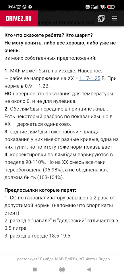

Датчик ДМРВ требует замены…
Исправный ДМРВ Напряжение АЦП ДМРВ на неработающем двигателе должно быть 0,996 Вольт, если более 1,035 — чувствительный элемент датчика засорен и скорее всего датчик уже врет.
На инфинити свои цифры же, на рабочем показывает правильно, не выходит за границы допусков, по средине +-
нет, датчики должны быть исправны, оно может и показывает, неправильно, а поправить надо…
Ну всё по очереди пробовал, с обд не сошлось
Bmwex5
Вот на неработающем так, но надо посмотреть сколько должно быть.
Тут наоборот низкое 0,96 должно быть…
а почему то на заглушонном показывает впрыск и расход воздуха?
Ну если на расходомере будет любой вольтаж, он автоматом пересчитает же воздух
если неисправен то посчитает неправильно, при нажатии на газ цифры должны быстро меняться, если медленно, неисправен!
Bmwex5
Сканер конечно примитивный, но завтра заеду на оригинальный
