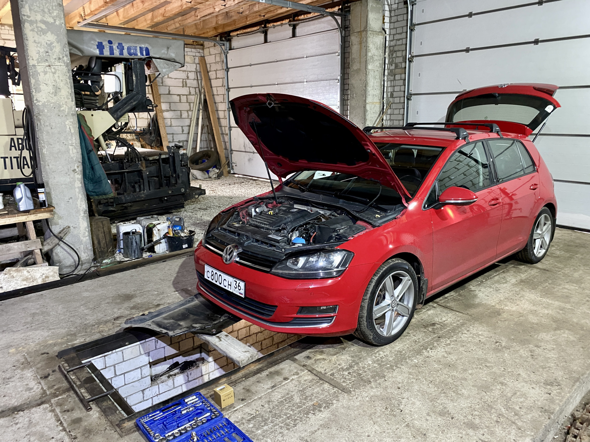

Всем привет, вот и подкрались незаметно 90 тысяч пробега, и к этому пробегу как раз описалась помпа. Значит меняем её и ож. А так же посвистывающий на холодную ремень генератора и его натяжной ролик. А так же масло в механической части дсг, мехатроник оставим на потом по советам людей, работающих с дсг. Ну и стандартный набор масло Mobil1 5w30 504.00-507.00 и все фильтры.

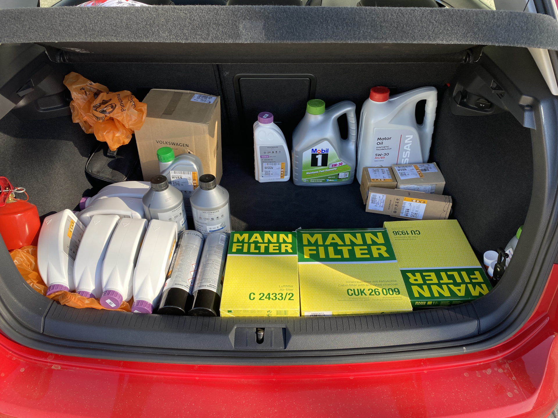

Запчасти:
04E 121 600 CB — помпа 12800 руб.
04E 121 605 E — ремень помпы 1100 руб
N91089601 — 5 Шт — болты помпы по 50 руб.
04E 145 299 N — натяжитель ремня генератора 2050 руб.
04E 145 933 A — ремень генератора 1140 руб.
G12 E05 0A2 — антифриз 1л, количество 7 шт, по 360 руб.
154285 — масло Mobil1 4л 3050 руб.
04E 115 561 H — фильтр масляный 560 руб.
CUK26009 — фильтр салонный 780 руб.
N 013 815 8 — прокладка пробки 105 руб.
G 052 512 A2 — масло механической части дсг по 1000 руб 2 штуки.
Масло в двигателе менял сам, остальное в хорошем сервисе.

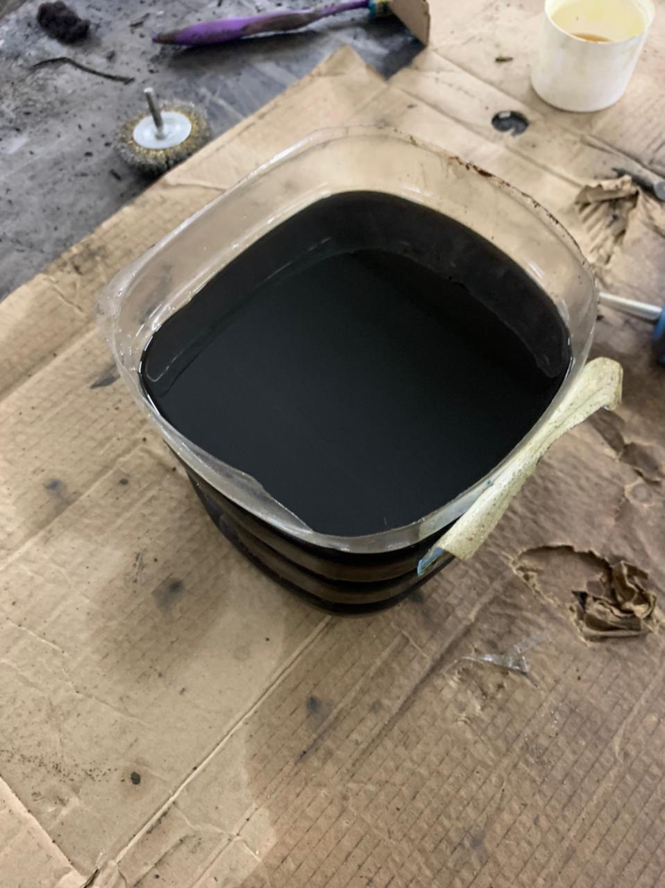

Масло из механической части дсг, менялось впервые за 90 тысяч, и в целом впервые:
