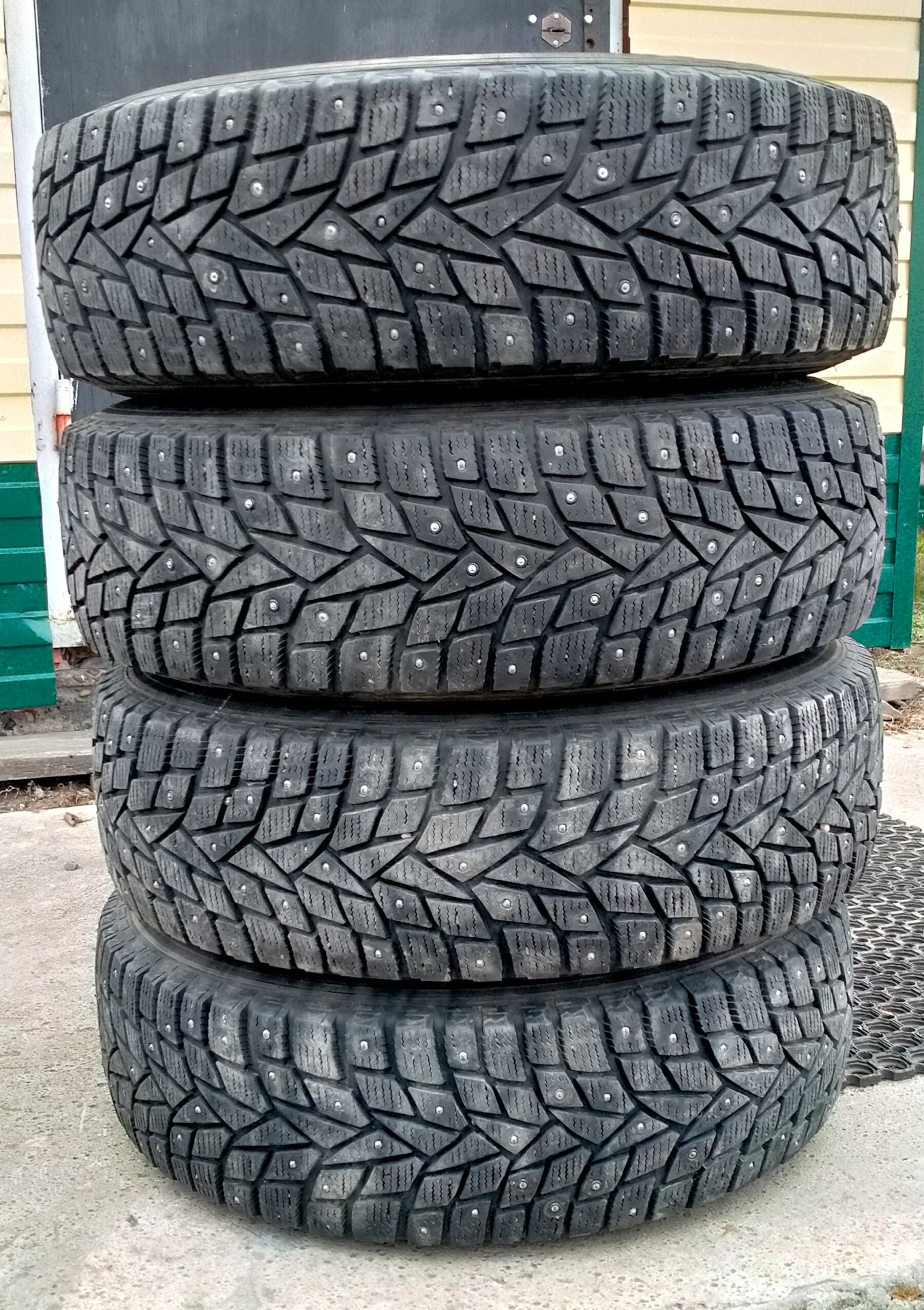

Ранее была дошипована и отбалансирована зимняя резина Dunlop Grandtrek Ice 02
Далее она была установлена.

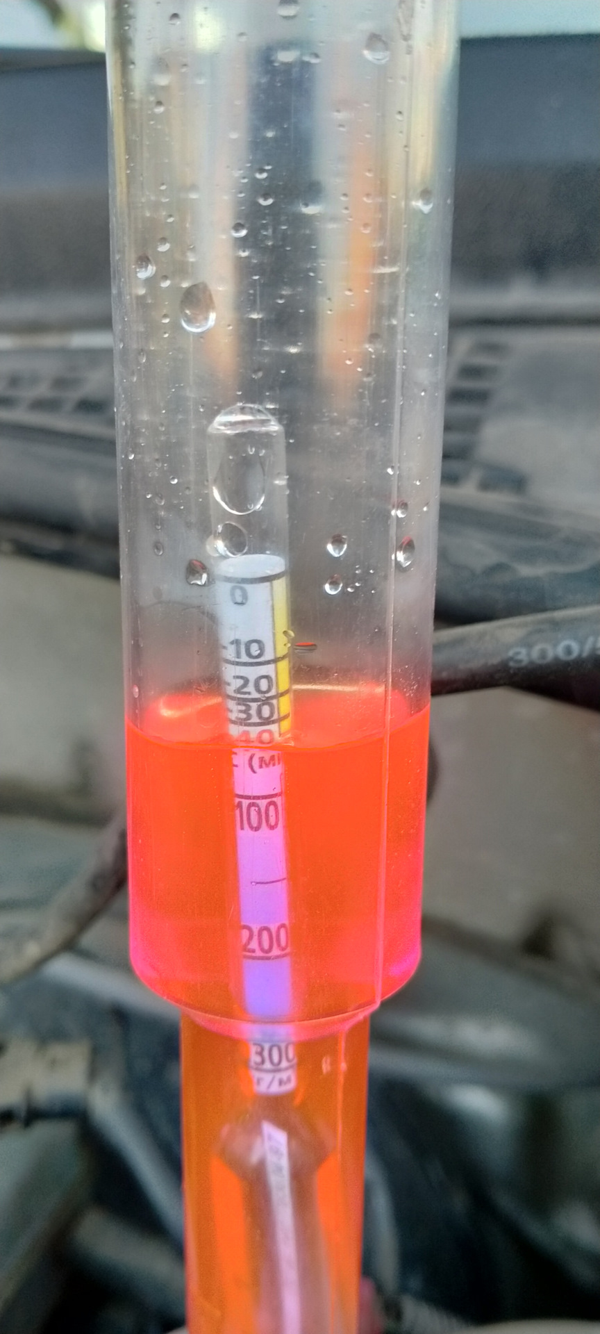

Так же проверена плотность охлаждающей жидкости, теперь она точно вот так меня не подведет.

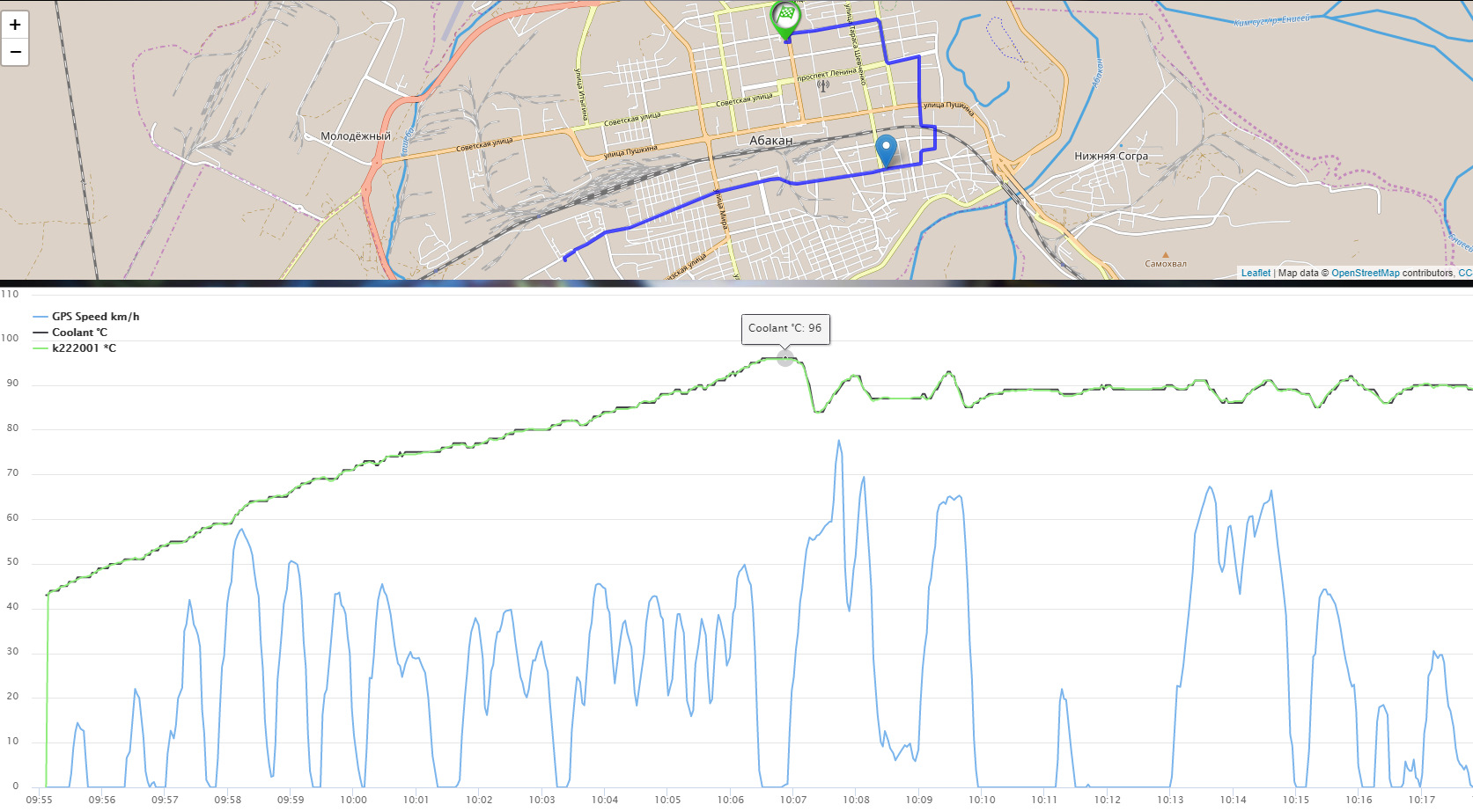

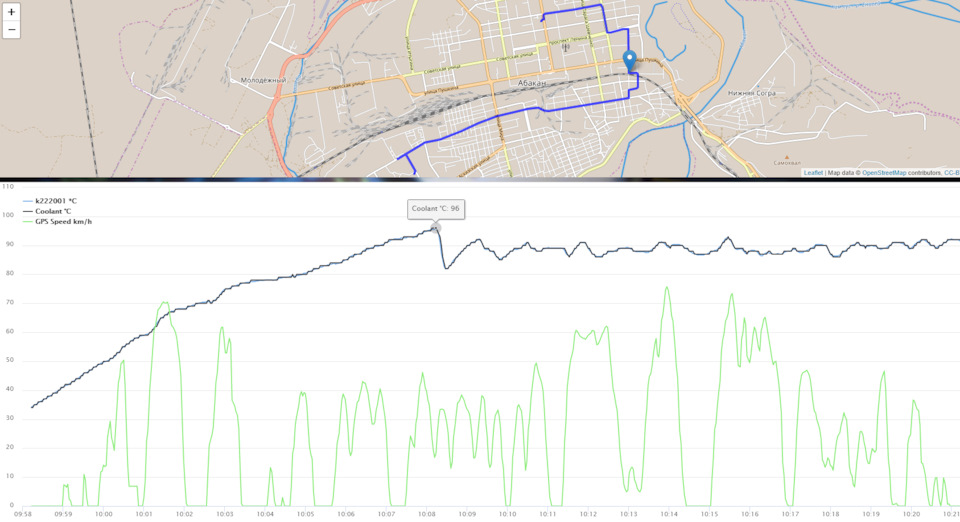

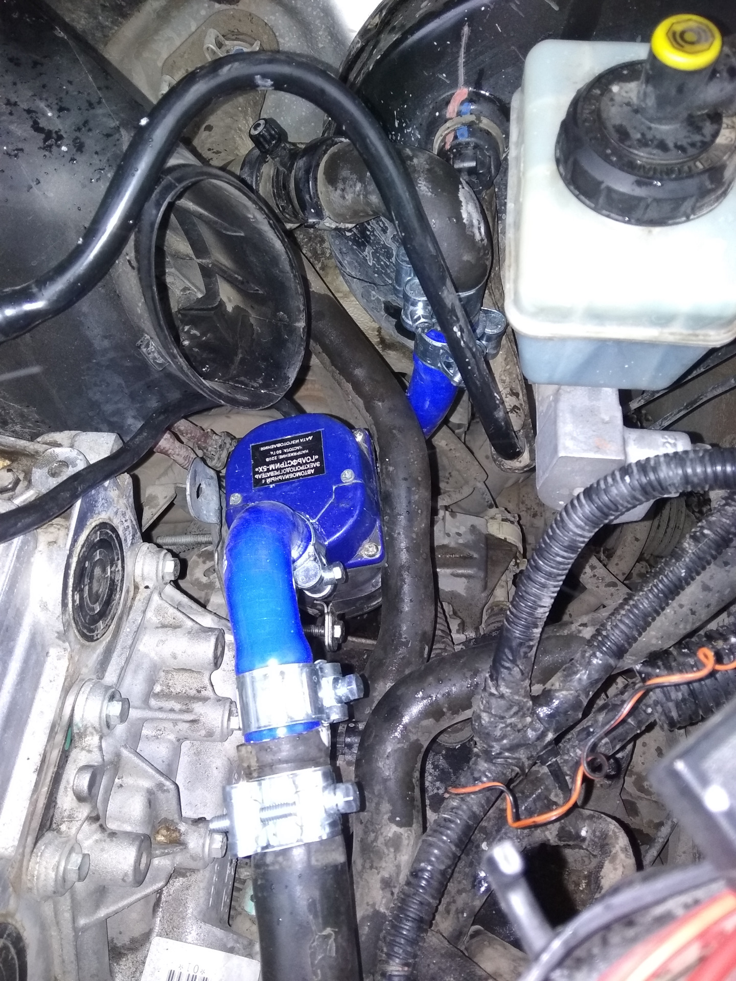

Проверил работу горячего термостат на 92°С KHECHT/MAHLE TX192D установленного в декабре 2018 года.
Проверка показала, что термостат отлично работает.

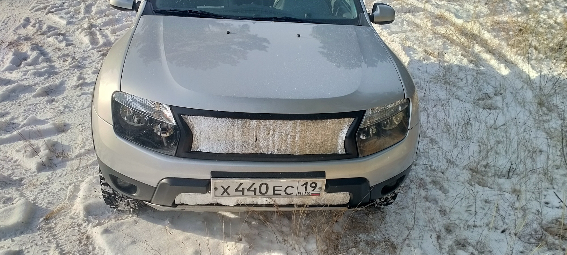

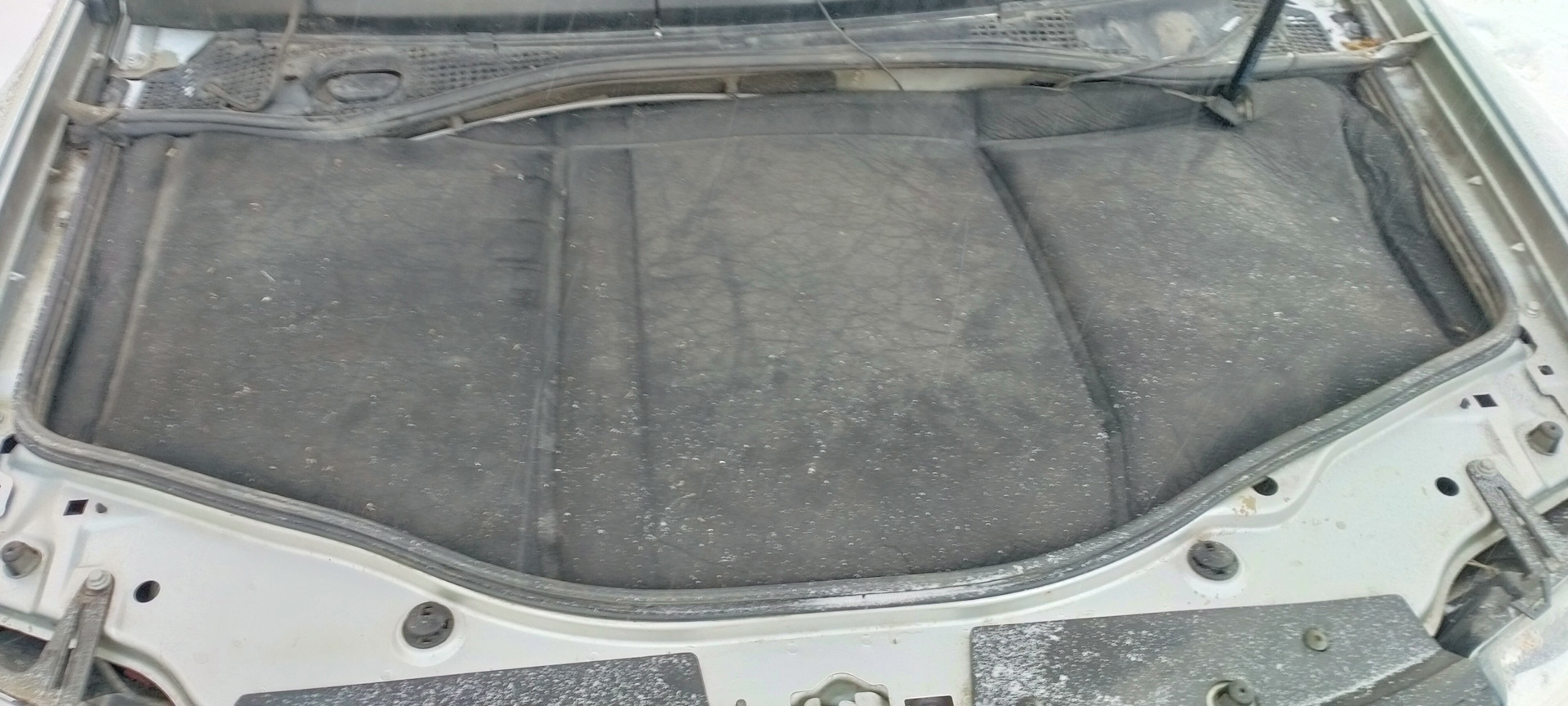

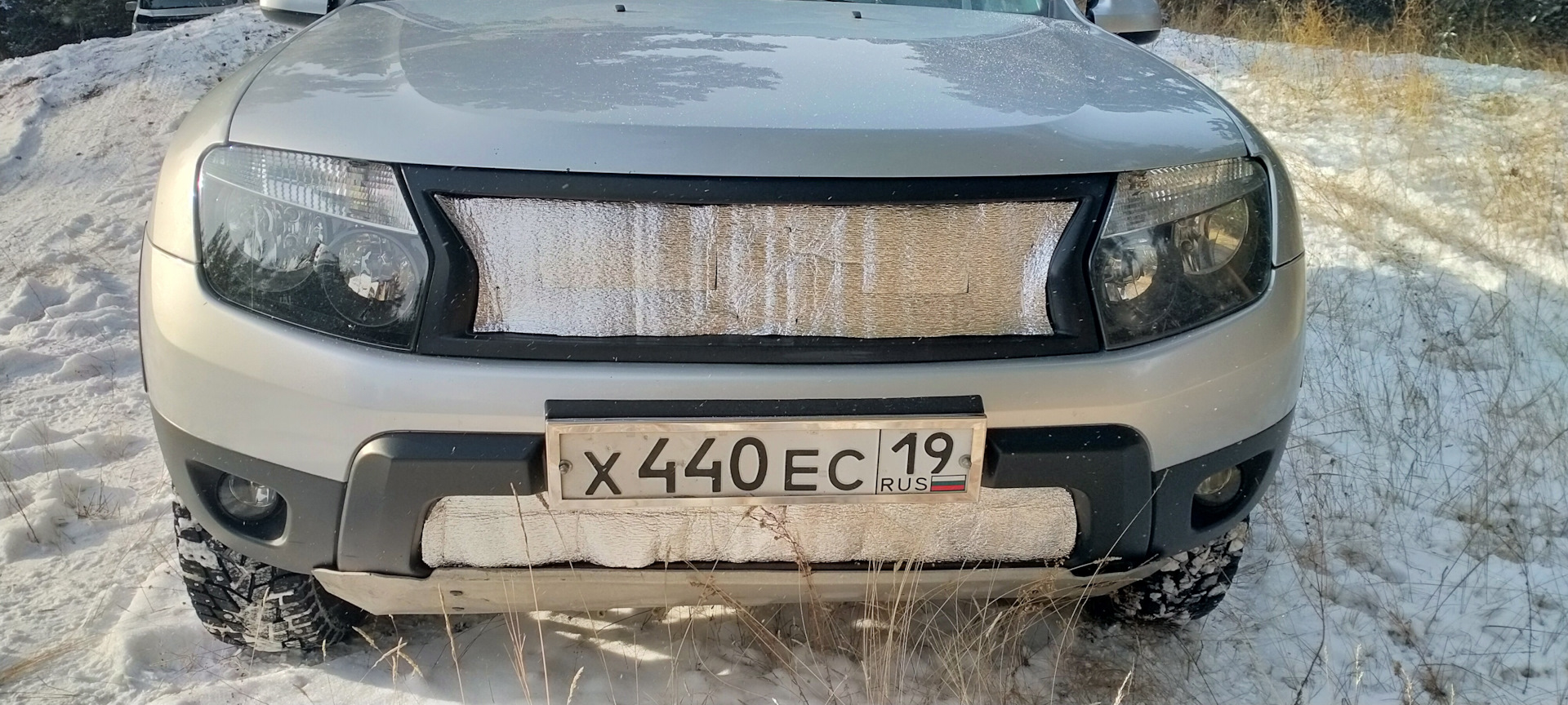

Далее приступил к утеплению.

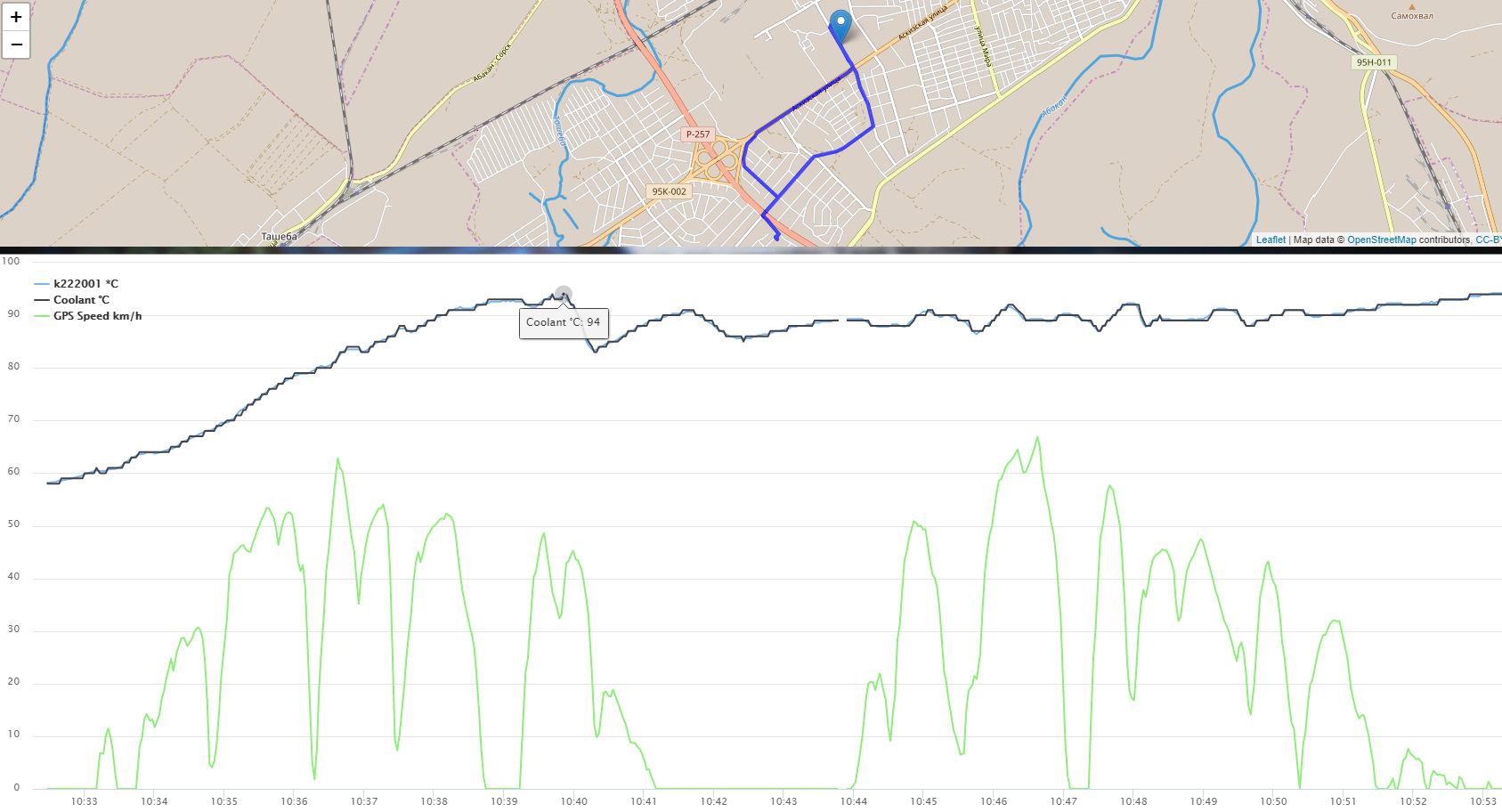

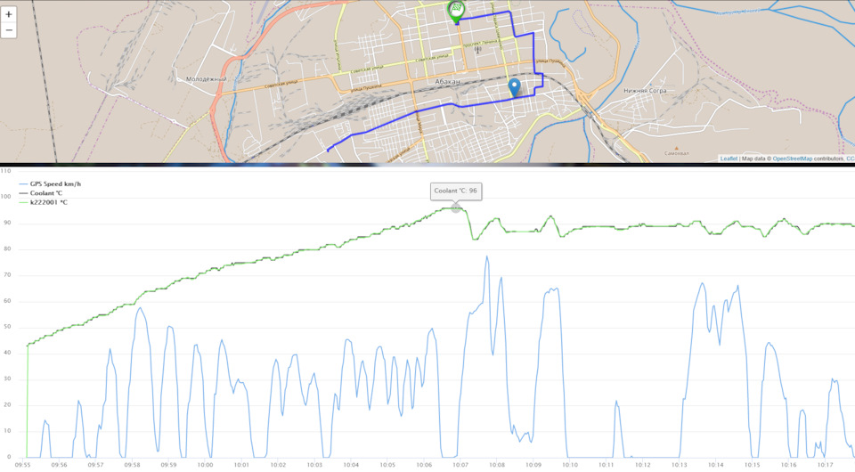

После этого проверил температурный режим двигателя и убедился, что он в норме.
Проверил работу предпускового электрического подогревателя Гольфстрим и подключил его через Вайфай розетку.
Теперь включать и выключать подогреватель можно и по таймеру и просто с телефона.

На Дастере же, картонка такого блестящего типа, отлично встаёт между двумя радиаторами. И препятствует холодному воздуху в подкапотное и радиатор ож, так как он идёт вторым. И не видно ее, плюс в теплую погоду можно легко регулировать эту заслонку, поднимая из радиатора на двигатель. Потому что перегрев с картонкой в районе нуля словить было легко на 2.0.
Я в курсе как она туда встает и как её от туда удобно доставать 🤣🤣🤣
www.drive2.ru/l/517908185785303118/
www.drive2.ru/l/518695985866604955/
Это картонка старой советской системы.) Надо было такую, с фольгой, она будет гнуться хорошо. И делать по размеру с запасом по высоте, чтоб край ее ложился на двигатель при полном погружении в радиатор! Тогда она никуда не упадет. Это прям збст вариант, восемь лет без замечаний у меня работала. И главное регулировка как заслонка работает. Ну это так, может кому другому пригодится, ты же упертый )
Я же написал, что пользовался таким таким вариантом и знаю всё его плюсы и минусы.

К стати, утепление передка специально фольгой наружу сделано?
Вот я как раз ещё воду в бачке омывателя не поменял…
Фольгой наружи просто красивей 🤣
ИМХО, красивее было бы если она чёрного цвета была.
Я к стати тоже делаю такое утепление, но только в нижнюю решётку и быстро съемную, т.к. у нас морозы не так часто бывают, не знаю как у вас, но у нас -25 -30 это редкость.
Возможно, но этот утеплитель с другой стороны светло-серого цвета.
